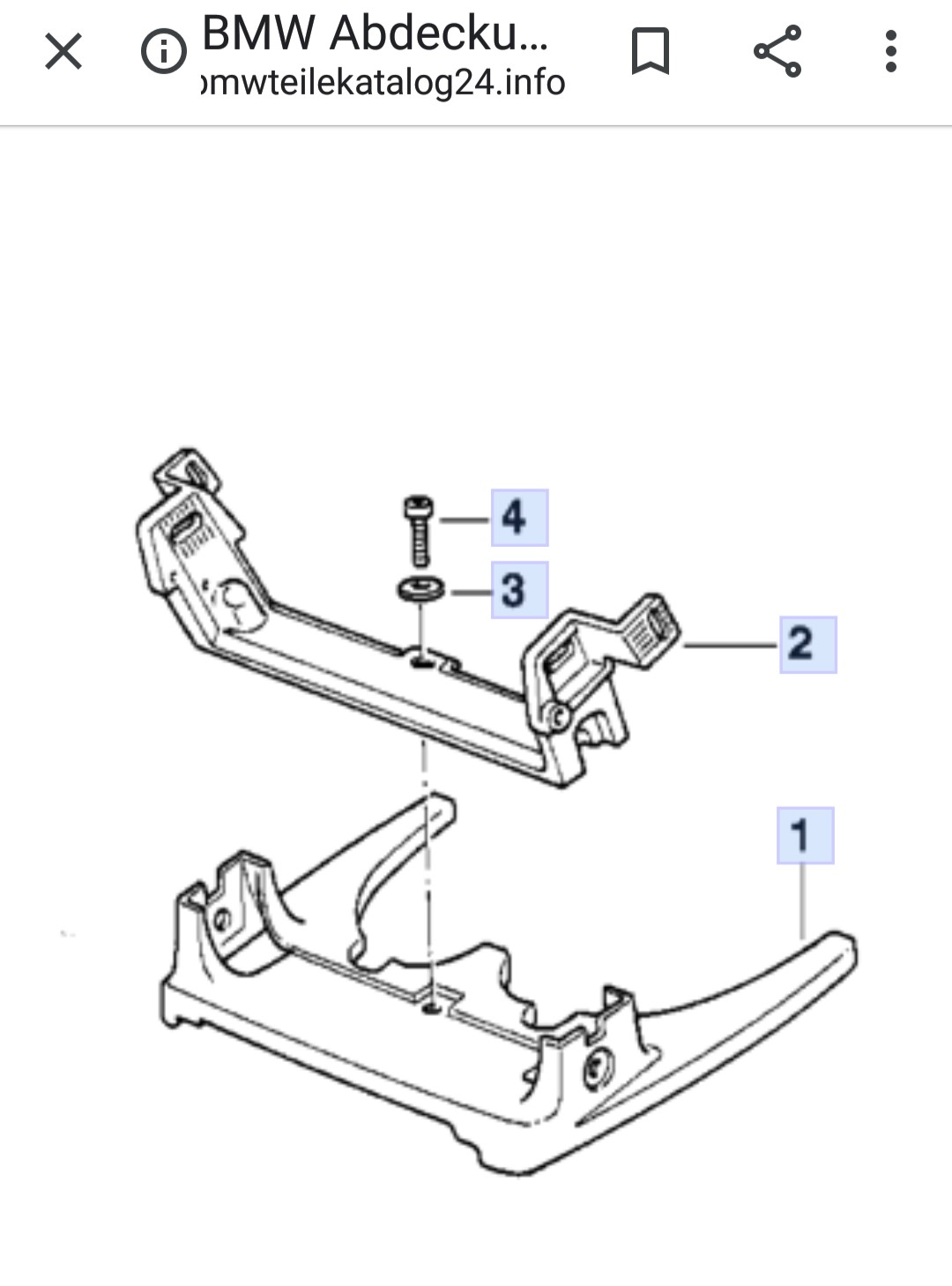

bei meiner R1100 GS ist der rechte vordere Blinkrerarm lose. Also ich frisch ans Werk um das Teil wieder festzuschrauben. Windschild abgebaut, die kleine garaue Verkleidung zwischen Tank und Scheinwerfer abgebaut aber was ist das?
So komme ich schon mal gar nicht an die Befestigungsschraube dran! Man kann sie noch nicht mal sehen da sie unter einer Abdeckung sitz und ich habe keine Ahnung, wie ich da dran komme. Muss ich den kompletten Scheinwerfer ausbauen????

Hallo Christian,
unter dem Scheinwerfer ist eine Abdeckung auf dem silbernen Rahmen der den Scheinwerfer und die vorderen Blinker hält. Die Abdeckung ist von oben geschraubt, wenn Du die ab hast kommst Du an die Muttern vom Blinker gut ran.

Danke für den Tipp.
Was muss ich denn alles demontieren um diese Abdeckung abzuschrauben? Wo "oben" ist die denn geschraubt?
Gast 41871
Scheinwerferverkleidung/Windschutz muss ab und der Scheinwerfer. Dann siehst Du genau unter dem Scheinwerfer die Schraube der Abdeckung.

So, Blinker wieder fest.
2 Anmerkungen nach erfolgreicher Arbeit:
A) man muss nicht die Abdeckung sondern den Scheinwerfer Halter (2) demontieren, dann kann man die Blinker wieder festschrauben (19 Maul).
B) Der Halter ist nicht nur mit der genannten Schraube mittig von oben sondern AUCH mit 2 seitlichen Schrauben befestigt. Die müssen auch los.
Ach ja, und an die Scheinwerfereinstellung denken. Ich habe das Lichtbild auf einer weißen Wand, vor der die Kuh stand, markiert und sie erst wieder weg bewegt, als alles wieder an seinem Platz war, auch das Lichtbild.
Grüße und nochmal Danke, Christian

Sorry Christian,
ich hatte es so in Erinnerung dass der Scheinwerfer von Teil 1 und dem darunter befindlichen schwarzen Rohrahmen gehalten wird... Ich hatte Teil 2 als reine Abdeckung im gedächtnis. Man muss zu Glück nicht täglich was festschrauben in der Ecke :cool:.

Sorry Christian,
MfG Gärtner
Kein Grund sich zu entschuldigen. Im Gegenteil, du hast mir den entscheidenden Tip gegeben wie ich da ran komme.
