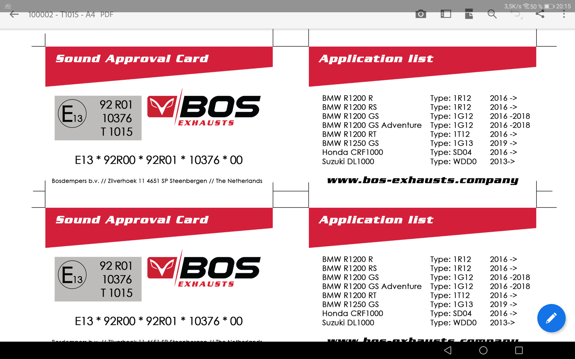

Auch wenn die Meinungen da auseinander gehen, ich habe meinen BOS von der 1200er montiert, und die Aussage bekommen, das die EG Bescheinigung erweitert wird. Bei AC Schnitzer scheint es ähnlich zu laufen.
der für die 1250er hat doch eine ganz andere typenbezeichnung als der von der 1200er.

Mir hat eine Mitarbeiterin von BOS aus dem Vertrieb / Buchhaltung / Service, auf meine Anfrage, geantwortet das ich den 1200er ESD, weiter verwenden kann. Im Anhang war als PDF eine erweiterte EG Bescheinigung wie sie beim Kauf als Karte beiliegt.
