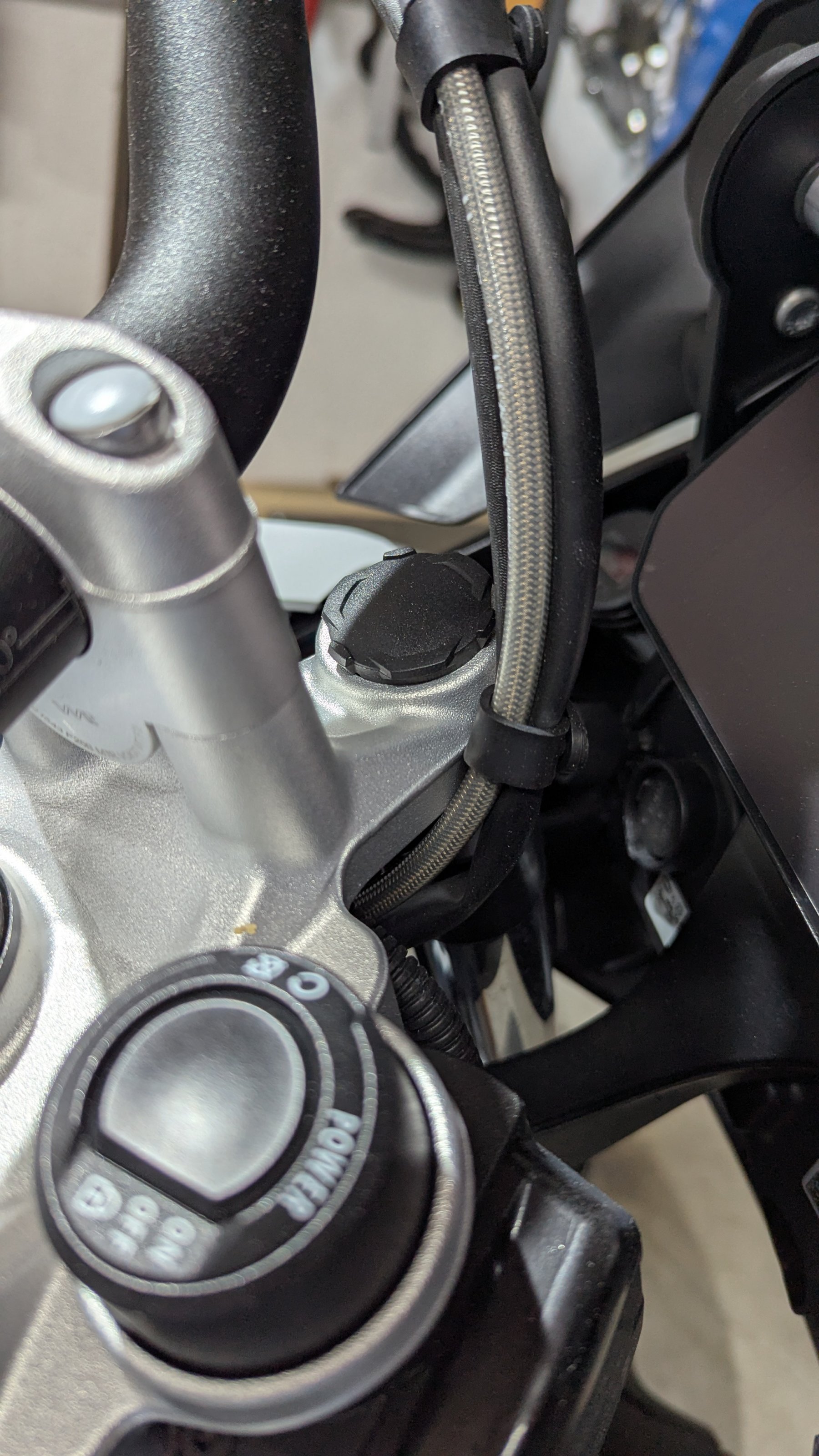

Hallo zusammen,
ich komme hier wohl mit einem Thema, dass schon häufig behandelt wurde: Lenkererhöhung
Heute kam meine 25mm Erhöhung von Wunderlich an. Ich weiß, dass es im Enduropaket, welches ich nicht habe, eine 30mm Erhöhung gibt. Da die bestellte Erhöhung sogar kleiner ist, dachte ich, dass das bzgl. Leitungen gar kein Problem sein dürfte. Rechts trifft das auch zu. Bei vollem Einschlag haben Brems- und Elektronikleitungen noch sichtbar Spiel. Anders bei der Kupplungsleitung. Die liegt schon sichtbar an der Gabelbrücke an und ein Finger ist auch nicht drunter zu bekommen.
Ich gehe davon aus, dass BMW keine längeren Kupplungsleitungen verbaut, wenn das Enduropaket bestellt wird. Dennoch wirkt das ganze ziemlich knapp.
Nun habe ich noch nicht sämtliche Verkleidungen abgenommen, um zu sehen wo die Leitung entlang läuft. Bevor ich den Aufwand betreibe daher die Frage: Lässt sich hier noch etwas optimieren durch Auftrennen von Kabelbindern o. ä.? Wie sieht es bei jenen unter euch aus, die eine vergleichbare Erhöhung haben?

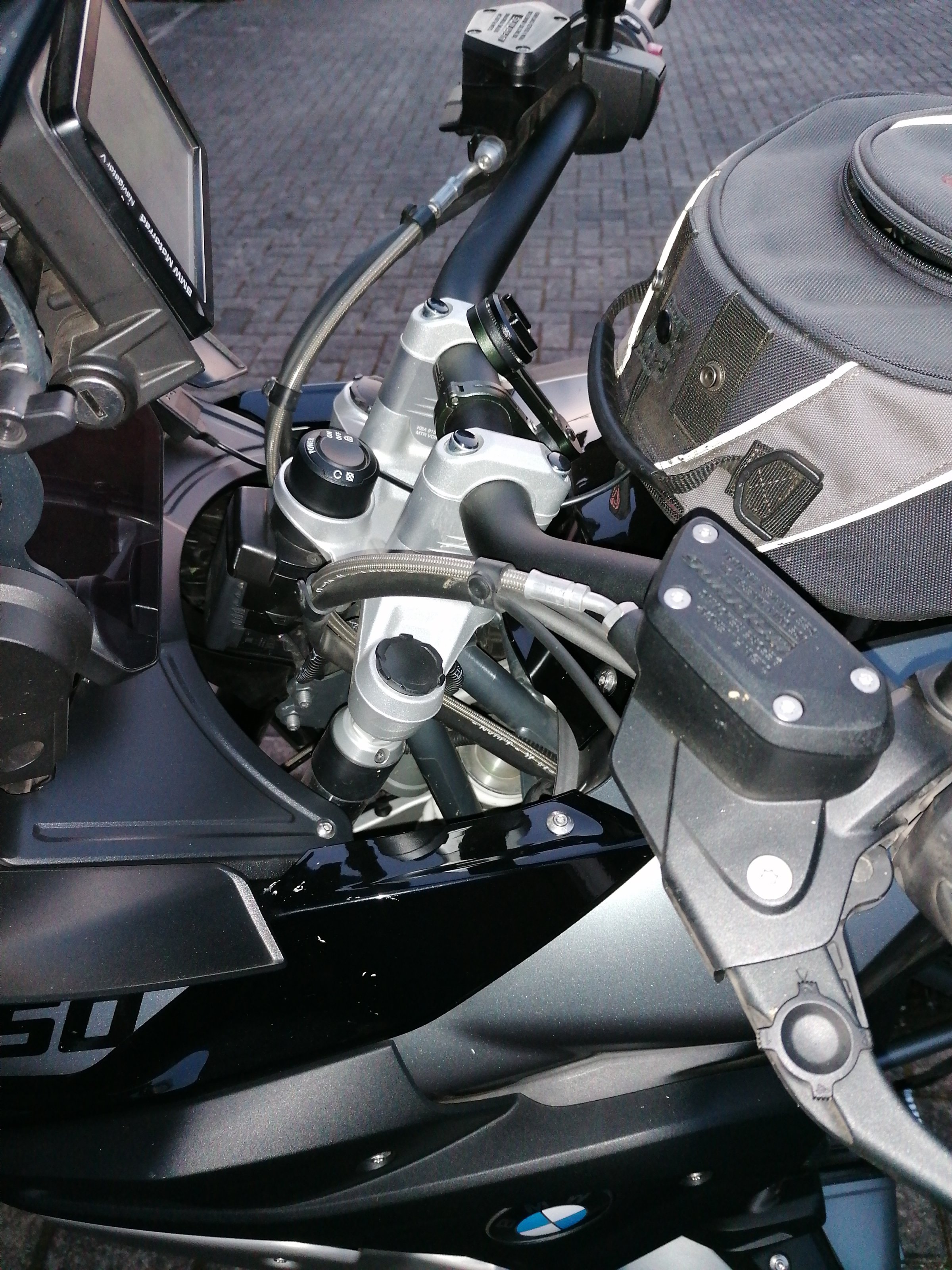

Hm,
Bei meiner Erhöhung von Voigt war ne Anleitung dabei, wonach ein Kabelbinder getrennt werden sollte.
Steht in der Anleitung gar nix?

Ich habe genau die Konstellation 2021er Rallye, 25mm Wunderlich Erhöhung und bei mir passt das sehr gut. Die Leitung stößt zwar an die Kante an, hat aber keinerlei kritische Spannung. Zudem ist der Volleinschlag der Lenkung äußerst selten und nur kurz beim Rangieren. Also alles easy.

Hab sogar 40mm drin auch da funktioniert es einwandfrei .
Bei Volleinschlag liegt sie an, aber Bedenkenlos.
Vielleicht ist dein Lenker zu weit zu dir Geneigt.
Meiner steht ca. 3 Grad .

Besten Dank für die zahlreichen Rückmeldungen! Ich werde den Lenker um 1-2 Grad nach vorne neigen, das hilft vielleicht schon ein bisschen. Spannend jedoch, dass es mit 25mm schon so knapp ist, wenn es original sogar 30 gibt. Danke euch!

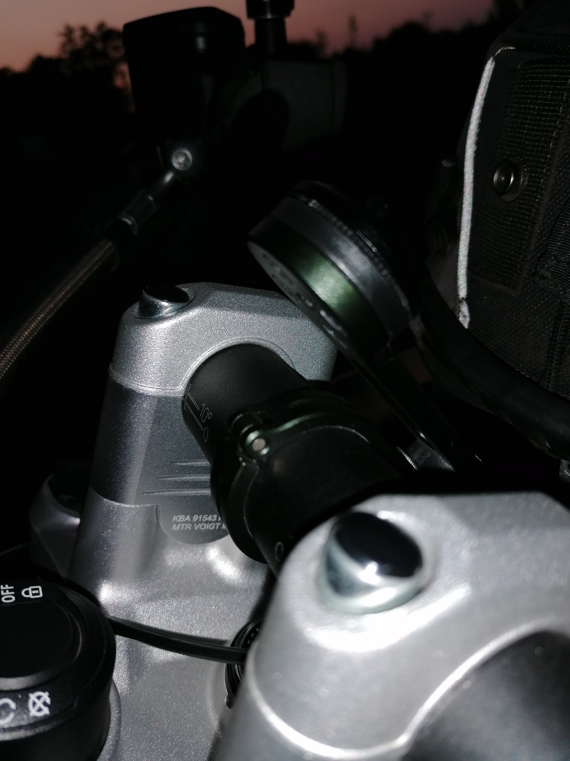

Habe das gleiche Problem - bei mir aber mit der Voigt Erhöhung mit Versatz 30/24mm. In der Anteilung von Voigt steht folgendes:
"Sollte die Kupplungsleitung spannen, können Sie diese noch etwas aus dem Fahrzeug zum Lenker ziehen. Wir bieten auf unserer Website auch Verlängerungen für hydraulische Leitungen an. " (Quelle: https://voigt-mt.de/mediafiles/Sonstiges/V2926.pdf)
Konnte die Leitung nur minimal "verlängern" aber für mich passt es. Ein Finger passt nicht drunter aber es behindert nicht den vollen Lenkeinschlag.
Der Hinweis bzgl. Kabelbinder von kreuzer bezieht sich auf die Bremsleitung.
