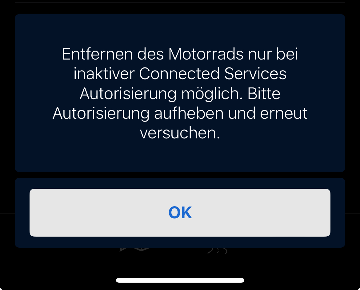

Ich hatte dasselbe Problem. Schau mal in der App unter Meine Garage ob dort dein Motorrad und ein weiteres "Ghost" Motorrad steht? Wenn ja, lösch das. Dann sollte alles wieder funzen. Problem ist, bei jedem Neustart der App ist das Ghost-Motorrad wieder da. Lösung: von der App abmelden und wieder neu anmelden...diese Variante hat bei mir geholfen. Eine weitere Variante ist eine neue BMW-ID zu erstellen und damit sich neu anzumelden.
Danke, das war der einzig hilfreiche Beitrag bisher. Bei mir kommt allerdings beim Versuch das Ghost Moped zu entfernen eine Fehlermeldung. Ich weiß nicht was ich hier tun muss, weiß das jemand?
Gerade gesehen das war kein Ghost Mopped sondern das ist mein Auto. Was ist das denn, kennt das jemand??? 🤭

Ich habe ebenfalls ein GhostMotorrad in der App. Wie bekomme ich das gelöscht? Ich soll eine Authorisierung aufheben. Wie funktioniert das???? Aktuell wird keine Route mehr aufgezeichnet.
Besten Dank für eure Hilfe.
