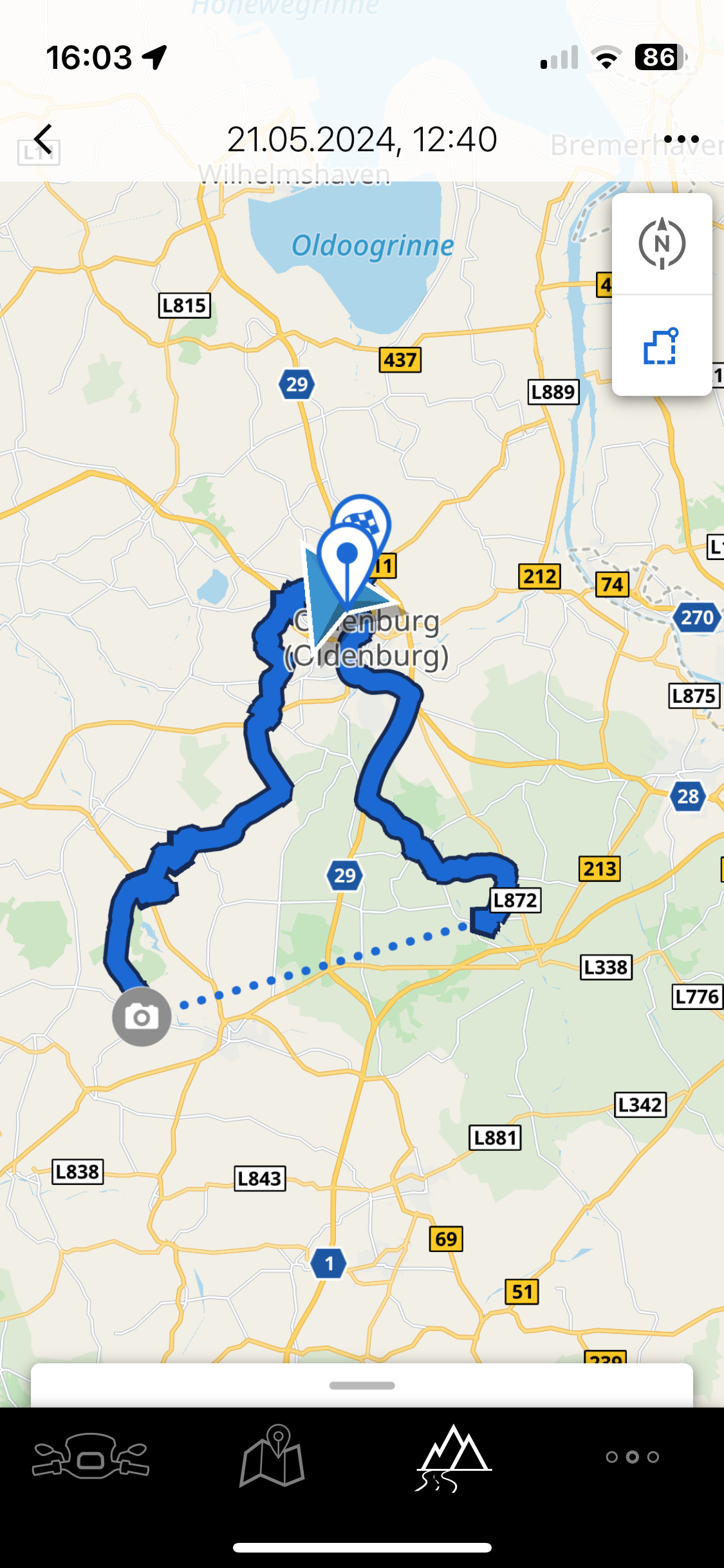

Und wieder hat es heute eine Unterbrechung der Touraufzeichnung gegeben! Und zwar, als ich ein Eis gegessen habe.
Die App ist scheinbar aus dem Speicher des iPhone geflogen, da mir erst nach einigen Kilometern aufgefallen ist, daß das iPhone zwar mit dem TFT gekoppelt war, es aber keine Anzeige der Geschwindigkeit im Display gab.
Kurzer Stopp, App manuell gestartet und sie zeichnete wieder auf.

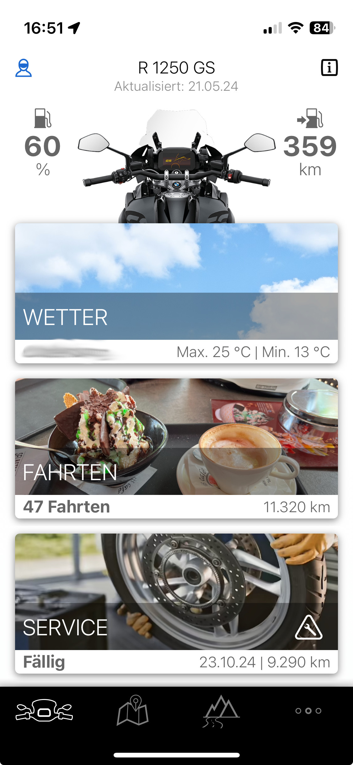

Und die Tankanzeige ist wie festgetackert, obwohl ich voll getankt habe.
Hast Du die neue App-Version 5.3.0 drauf und alles neu gekoppelt?
Bei mir hat‘s gestern damit komplett funktioniert (Tour-Aufzeichnung in der App, Speed-Limit-Anzeige im TFT, korrekte Tankanzeige in der App), auch nach Kurzpausen.

Heute wollte ich das iPhone mal neu mit dem TFT koppeln, aber nach dem Einschalten des Motorrades und dem (per Kurzbefehl automatisierten) Koppeln des TFT mit der Connected App zeigte diese plötzlich 100% Tankinhalt an, was nach einem Volltanken zu erwarten wäre.
Ergo habe ich das "neu koppeln" sein gelassen und beobachte das weitere Verhalten statt dessen.
