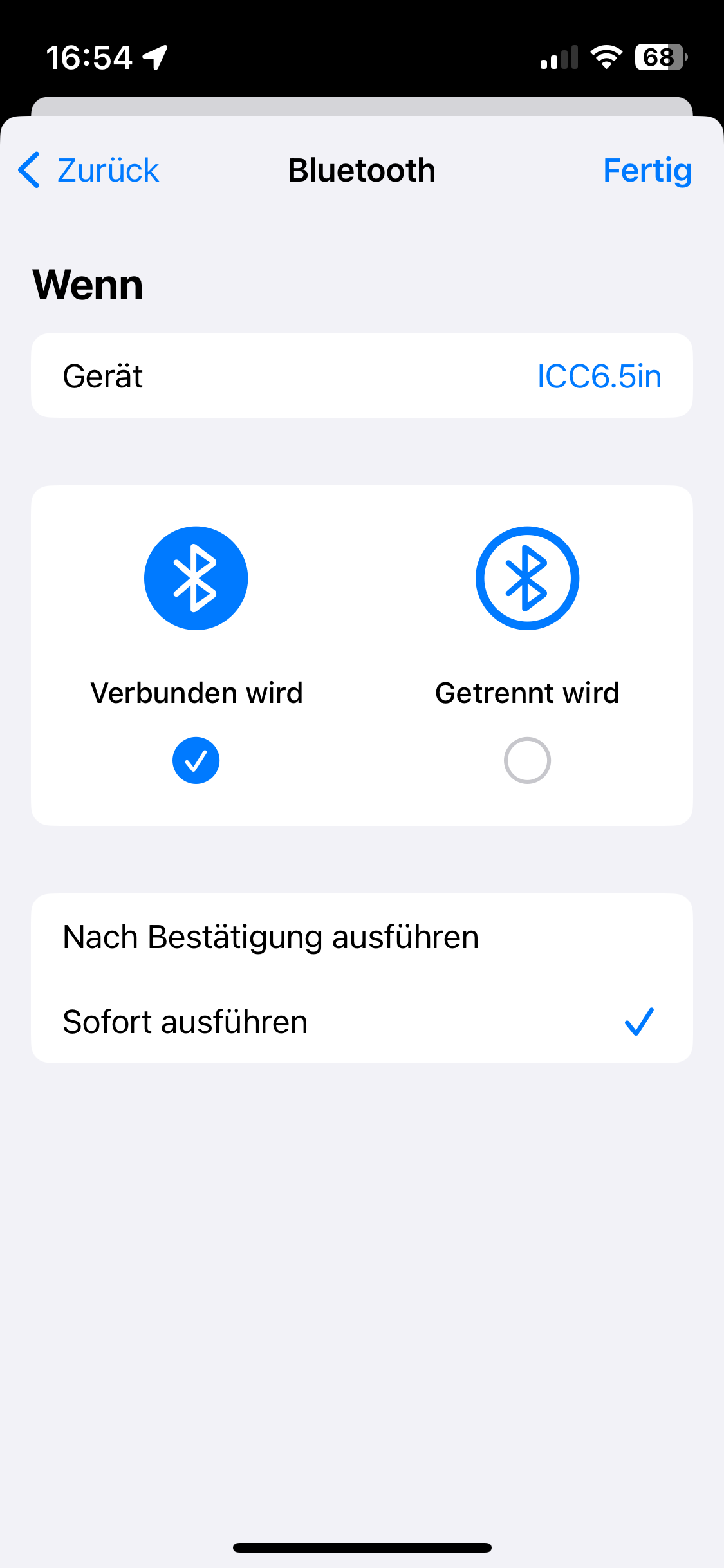

Wollte das heute mal live ausprobieren und habe festgestellt, daß es seit einem Update vom iOS (welches genau, weiß ich nicht; ich habe aktuell 17.5) einen zusätzlichen Punkt gibt:
Wenn man das "Sofort ausführen" nicht auswählt, wird die App nicht automatisch gestartet (was ja dem Zweck "Automation" irgendwie widerspricht)! :rolleyes:
Sehr interessanter Hinweis. Wie komme ich an den Einstellungspunkt? Über BT auf das Gerät drücken wenn es verbunden ist? Ich konnte es nicht finden. OS17.5 ist drauf, CRN das ganz neue 1.03 und BMW App die Aktuelle. Danke
Du musst den ganzen Thread lesen. Das ist bei dem automatischen App Start wenn das Phone mit dem TFT verbunden wird.
