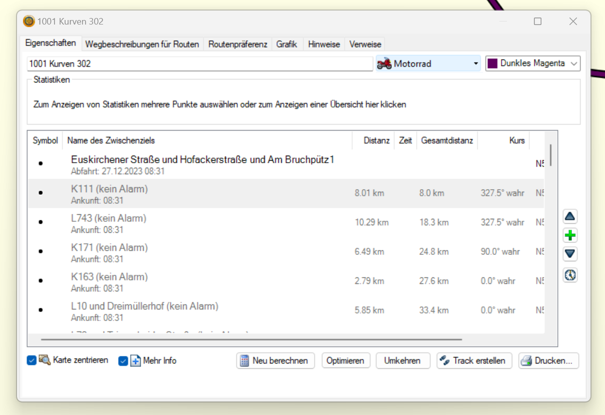

Kannst Du die gpx-Datei für diese Route hier hochladen? Würde mir das gerne mal anschauen.
Da ich unterwegs bin, habe ich die Route/Track aktuell nicht greifbar. Ich habe sie im BC mit dem "Lasso" erstellt. Als Route mit Zwischenziele ohne Alarm und als Track im CRN gespeichert und jeweils abgefahren.

BC (Garmin) und CRN (Tomtom) passen nicht so recht zusammen. TomTom kennt nur Wegpunkte und keine Zwischenziele.

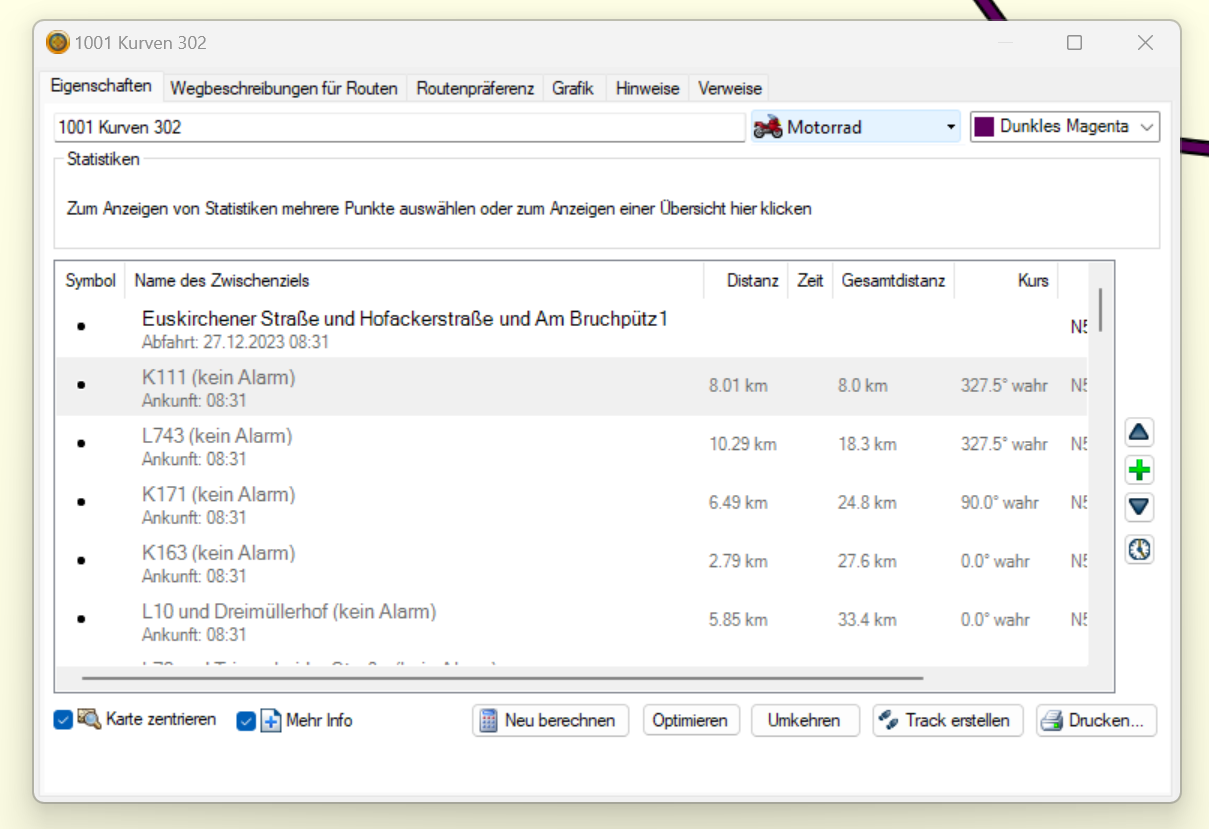

JaJa, das gute alte Basecamp. Scheint doch noch seine Daseinsberechtigung zu haben... :wink:
Mal sollte beim Planen einen Überblick haben, was Routen, Tracks, Wegpunkte, Sharpingpunkte etc. sind.
Die geplante Route enthält via Points, also Wegpunkte, die angefahren werden müssen (es sei denn, sie werden am Gerät händisch übersprungen)
Diese Via/Alarmpunkte lassen sich bei einer Route in BC bearbeiten.
Einfach alle Wegpunkte bis auf Start/Ziel markieren und dann mit der rechten Maustaste den Alarm abwählen. Dann passiert sowas nicht (mehr).
Für mich macht ein Alarm/Viapunkt absolut keinen Sinn und ich kann aus Erfahrung nur jedem empfehlen, diese (wie auch immer) zu löschen und ohne zu arbeiten.

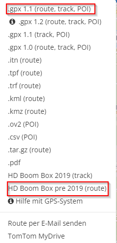

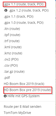

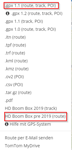

Im welchem Format überträgst Du dann die Routen ans CRN?
KJB
01.05.2021
2.512
R 1250 GS LC
Das Problem ist das die Formate nicht einheitlich sind, wie man in den vorausgegangenen Beiträgen lesen kann.
Selbst MRA bietet hier mehrere Möglichkeiten. Ich nutze diese beiden
Beispiele dazu finden sich auf Seite 105 im Beitrag 2.099.
… und was trägt MRA in die POI (Wegpunktliste) ein? Ist es da möglich die Wegpunkte der Route hin zu kopieren?
