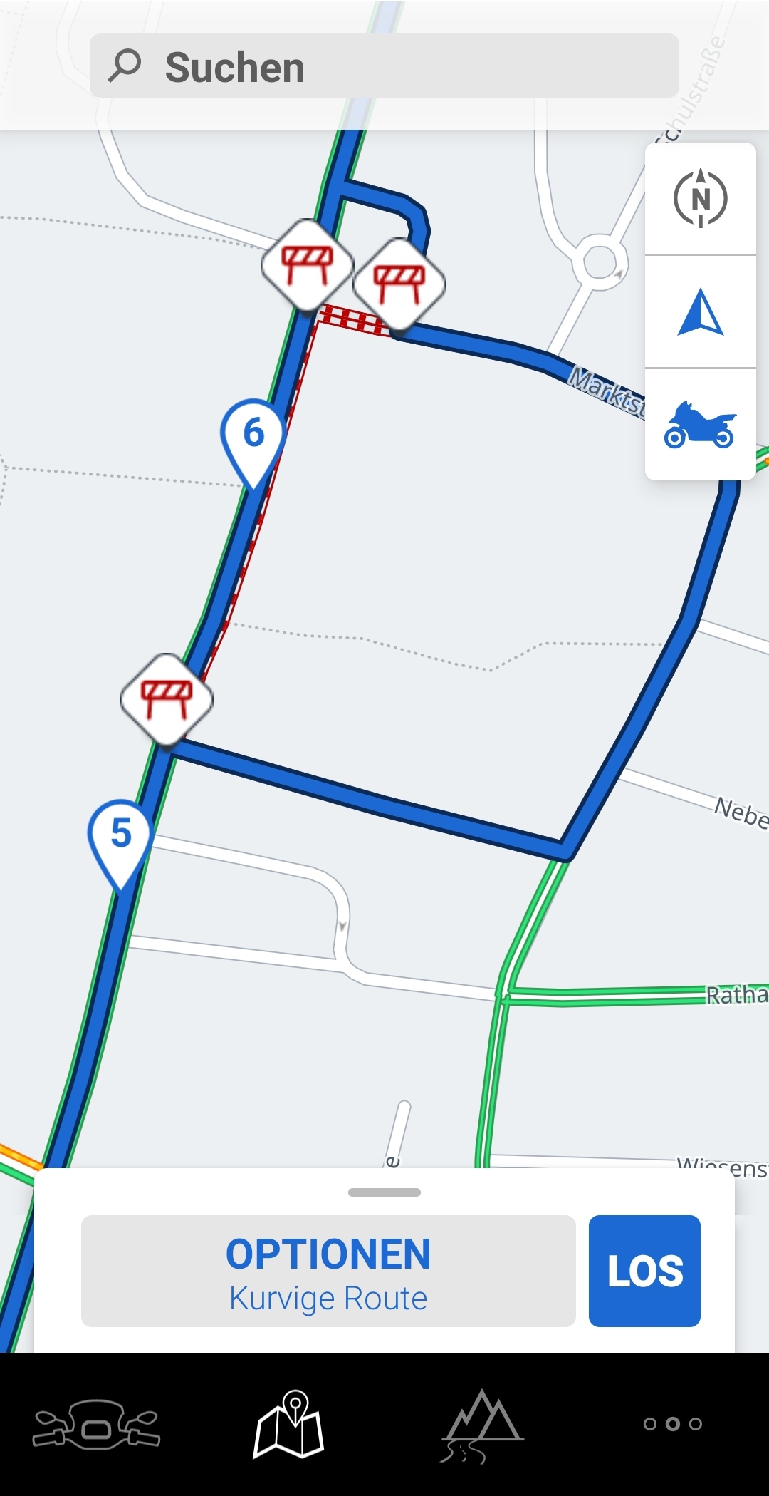

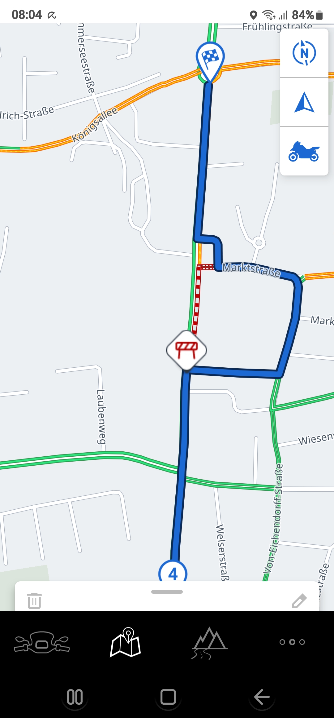

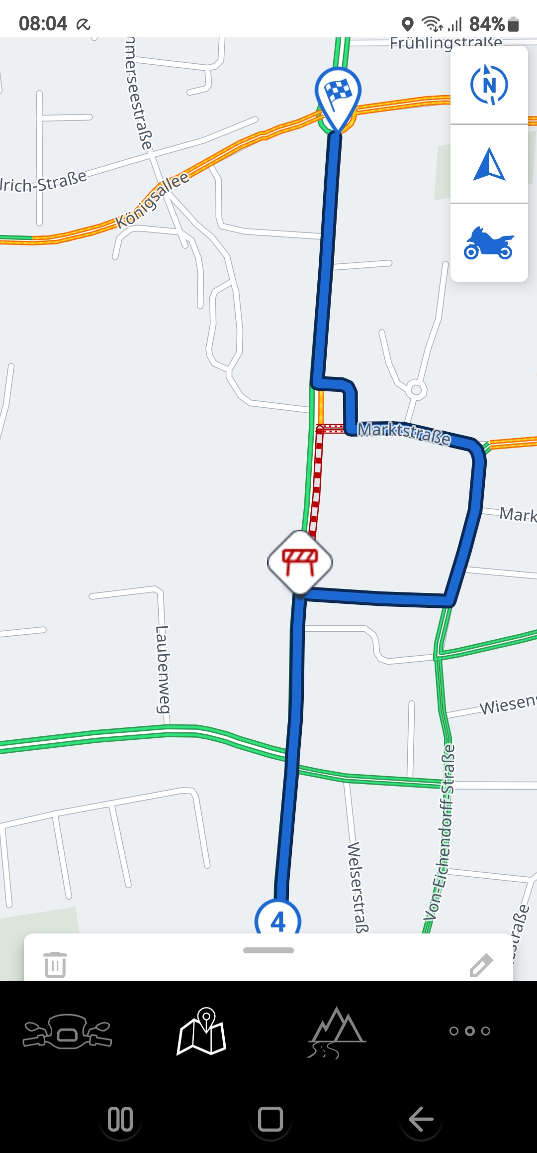

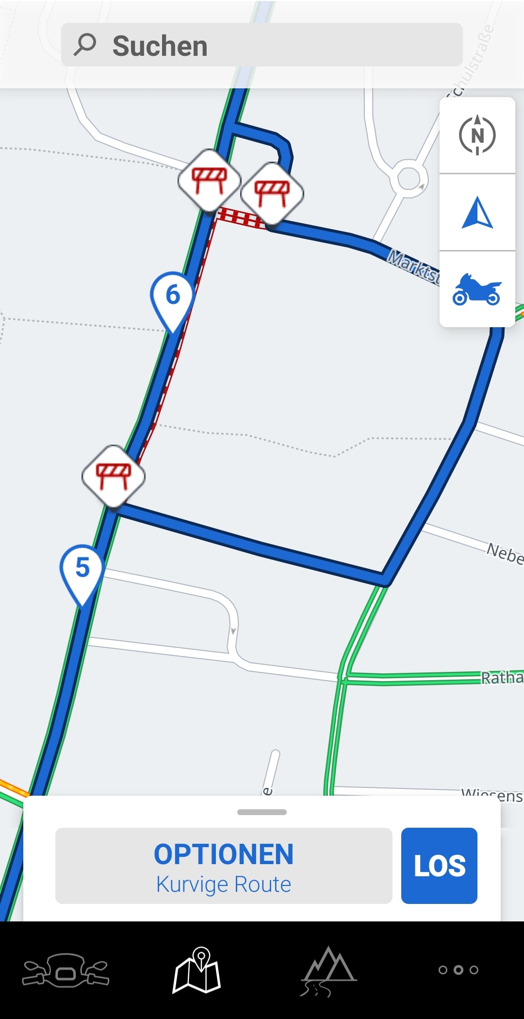

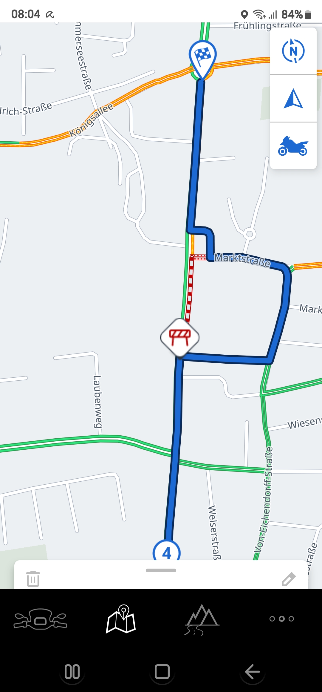

Die WP Variante erkennt die Sperrung NICHT, obwohl auch hier das Schrankensymbol in der Karte zu erkennen ist, routet somit auch die angeblich gesperrte Strasse.
Komisch, bei mir funktioniert das. Dazu ein Beispiel: Sperrung ist einseitig in Fahrtrichtung WP 4 zum Ziel.
Gehe mal davon aus, daß Du bei den Navigationseinstellungen "Verkehr berücksichtigen" aktiviert hast. Die Umleitung sieht man aber auch erst nach dem Routenstart.
… das wäre wirklich komisch wenn die Route aus den Wegpunkten nun anders behandelt werden würde. Insbesondere da sie ja eigentlich der Route importiert aus der Route entsprechen müsste.
Du hast ja auch keinen Wegpunkt in der Sperre liegen.
