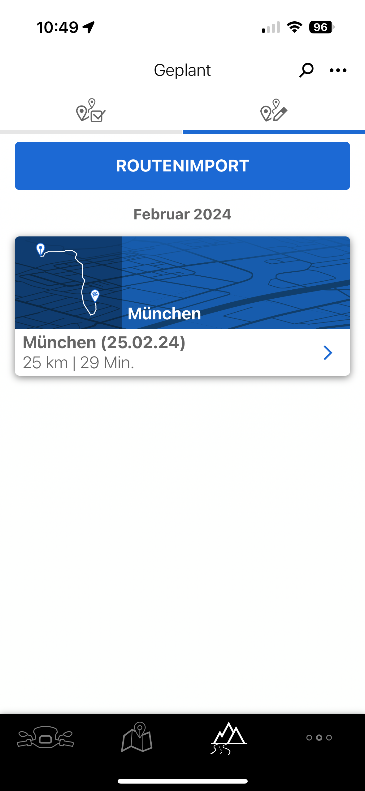

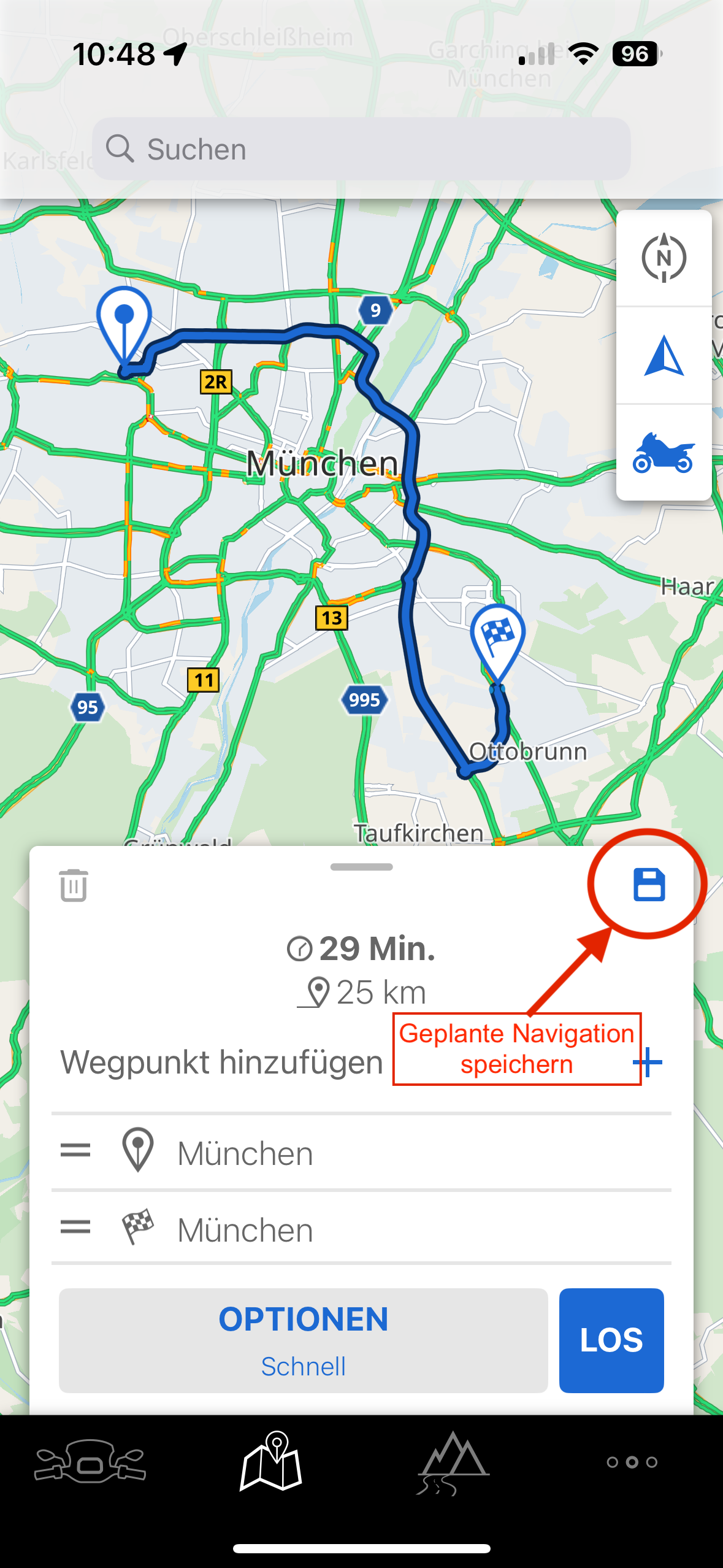

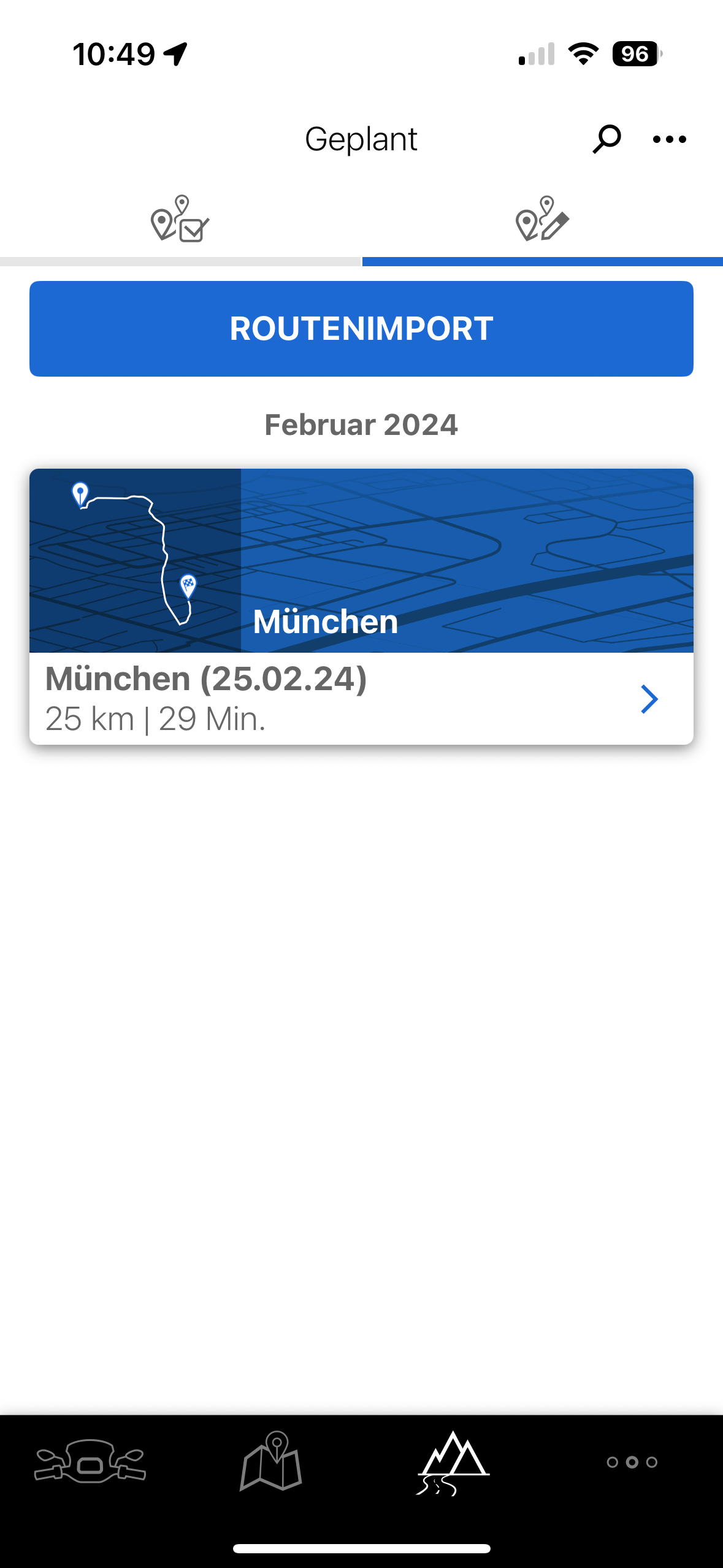

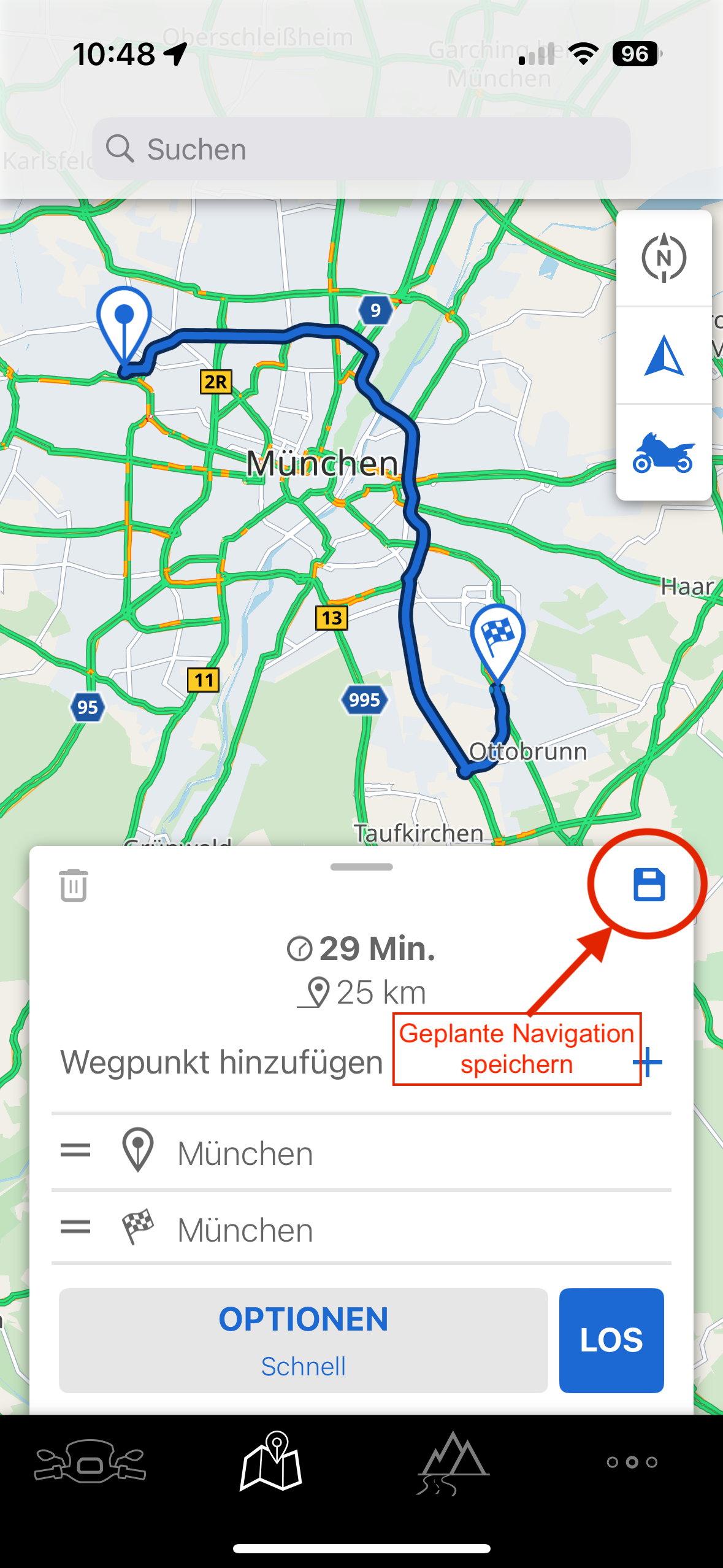

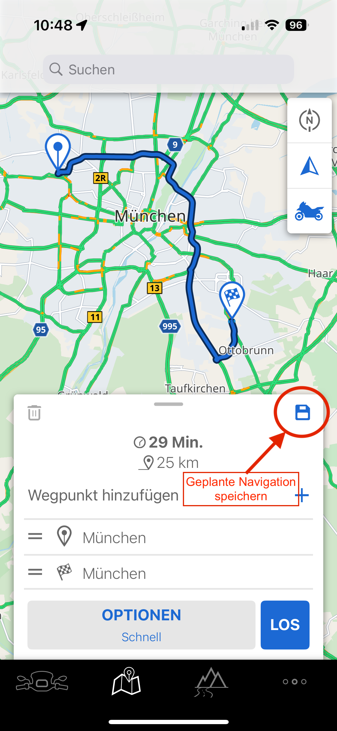

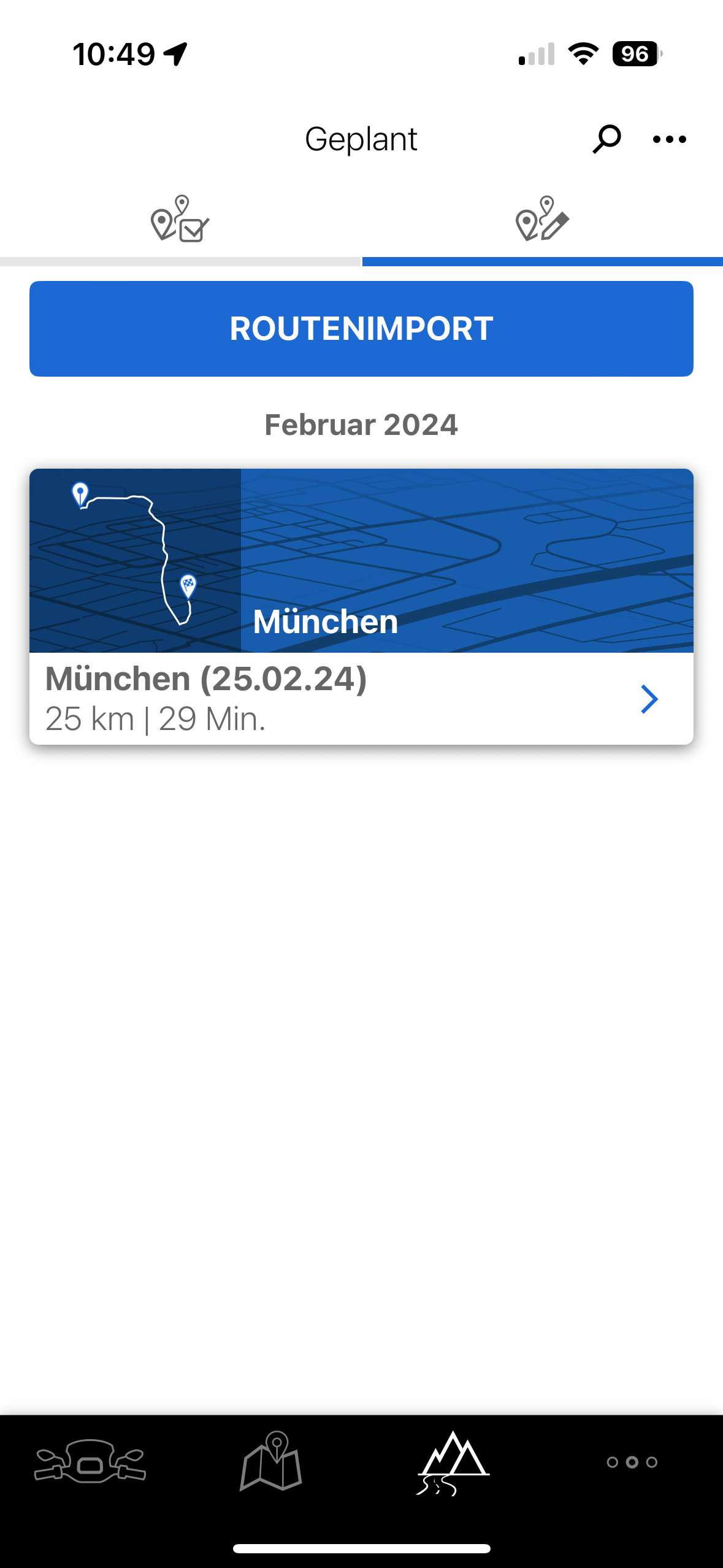

Wenn du eine Navigation auf der App startest, dann will er sich klar mit dem Motorrad verbinden.
Wenn du jetzt im Hotel mit der App eine Route planst, dann musst diese einfach nur abspeichern.
In der App ist dann die Route bei geplante Routen zu finden.
Natürlich synchronisiert er das dann gleichzeitig mit der BMW ID Cloud und ist somit sofort auf dem CRN verfügbar.
So funktioniert es- danke dir/euch
