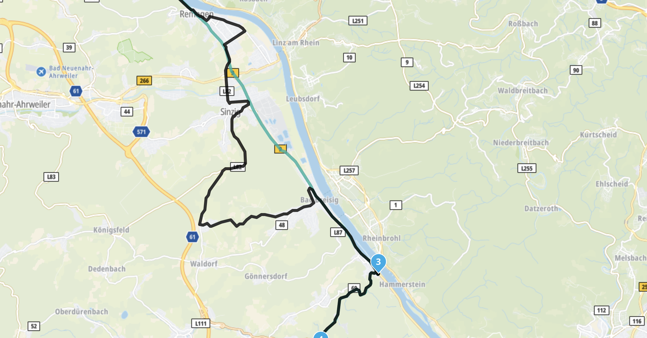

Ich habe den CRN gerade erst bekommen und mach meine ersten Schritte damit. Obwohl ich NAV6-Fan bin, finde ich den CRN nicht so verkehrt für den Anfang. Zu obigem Zitat:
ich habe mit MRA eine GPX 1.1 exportiert und beide die Routen in MCA importiert. Einmal mit 9251 Stützpunkten, einmal mit 28 Stützpunkten. Während ich mich damit beschäftigt habe die Route mit den 28 Stützpunkten in eine Route mit 28 Wegpunkten zu konvertierem waren die beiden importierten Routen auch schon via Cloud am CRN. Nach der Konvertierung habe ich in der MCA eben 3 Routen, am CRN warte ich nun schon eine halbe Stunde und die konvertierte ist immer noch nicht angekommen. Muss ich da noch etwas machen als warten?
Danke

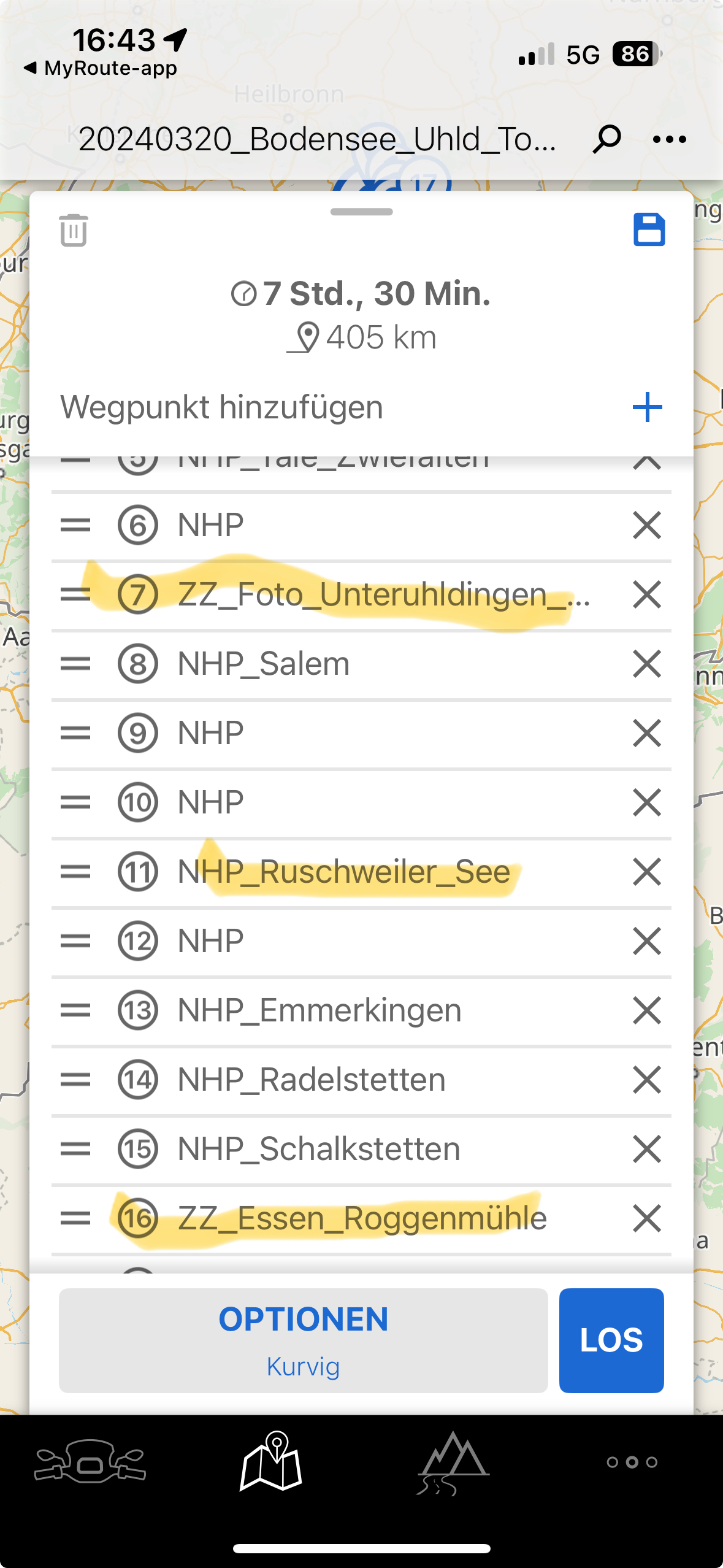

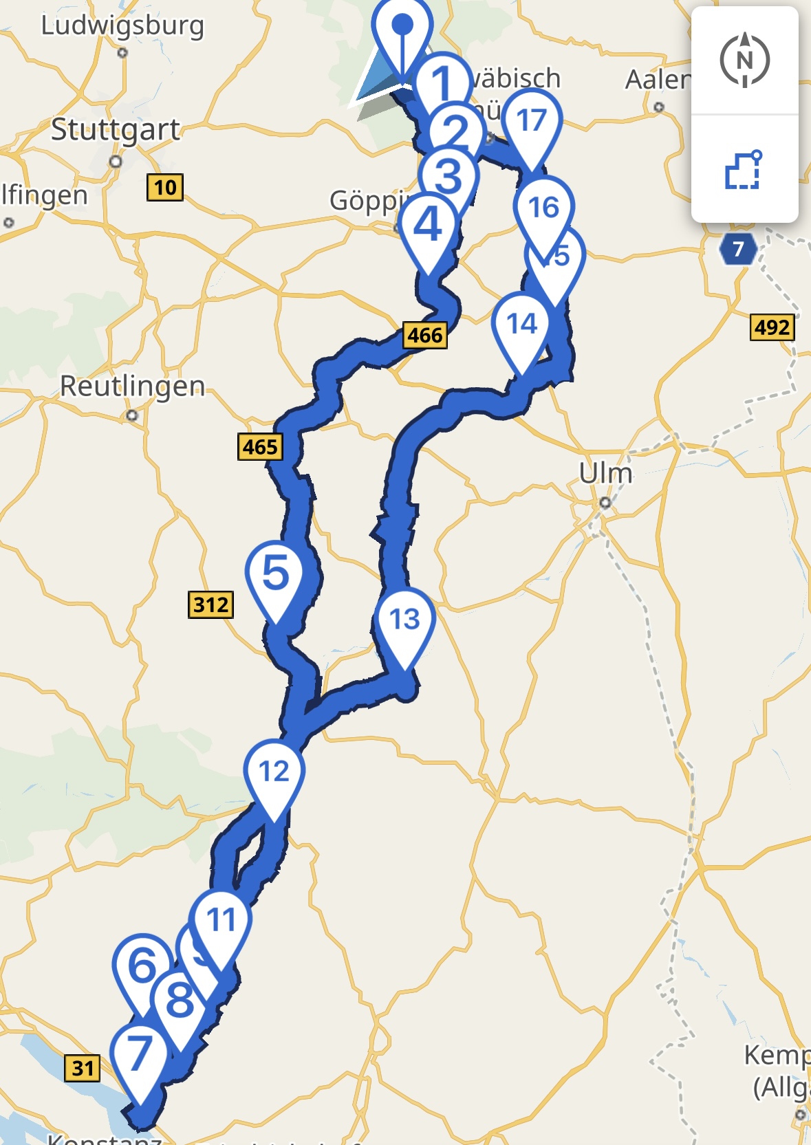

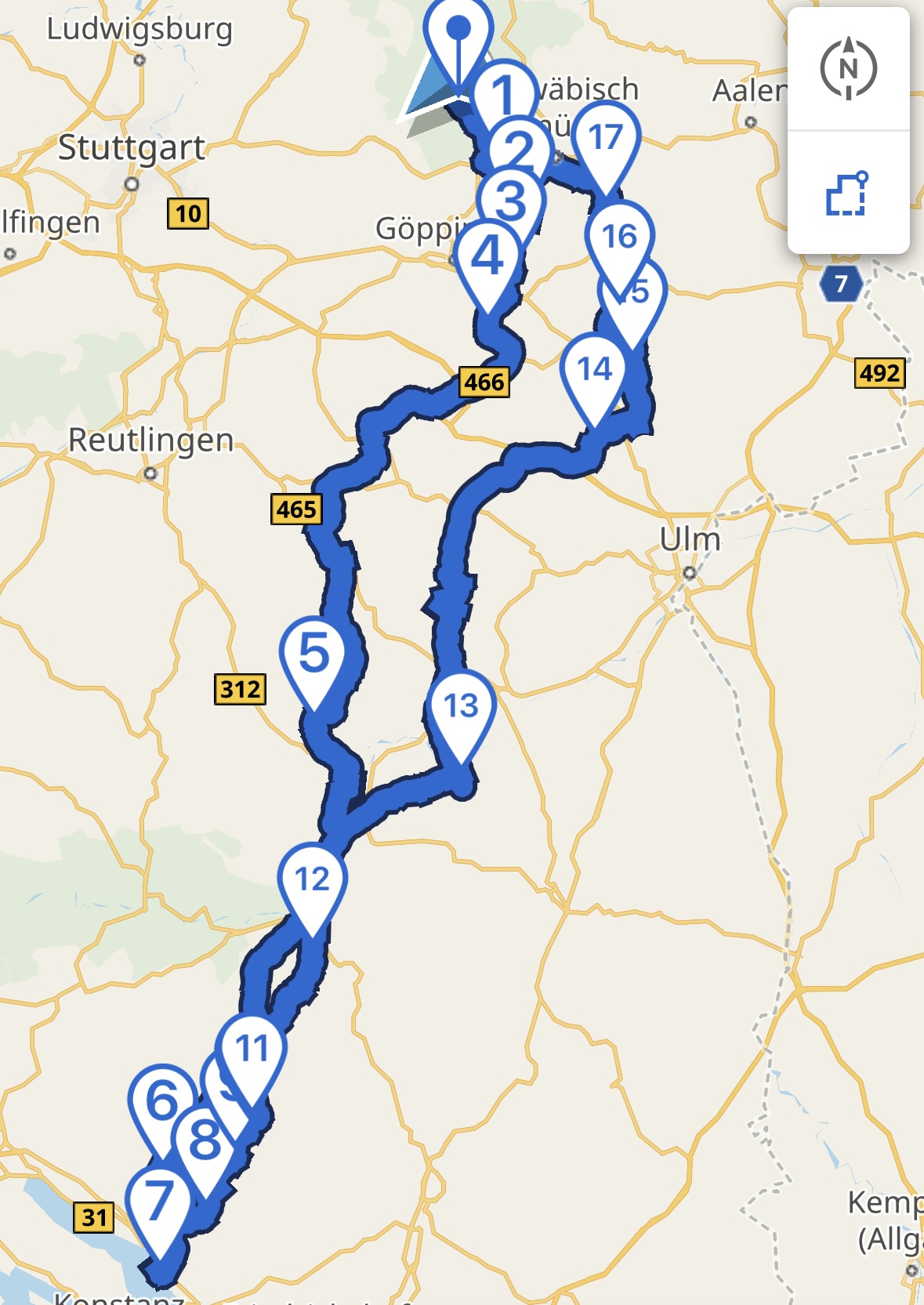

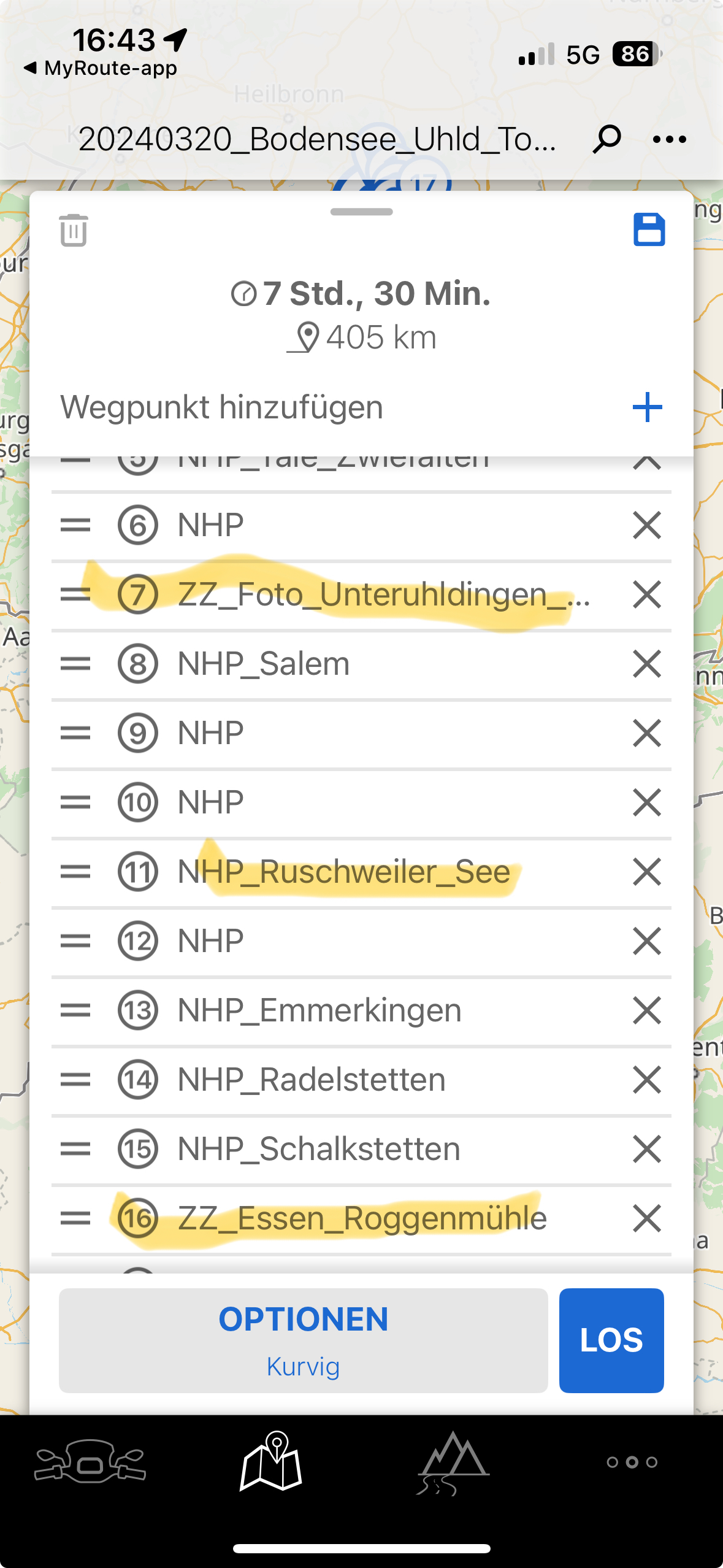

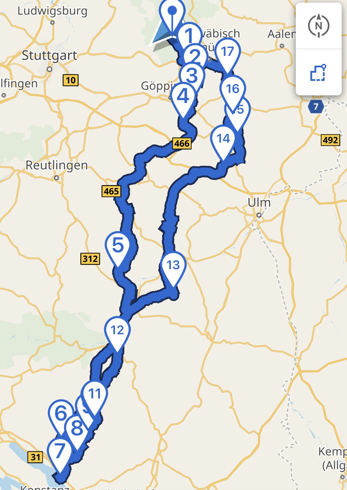

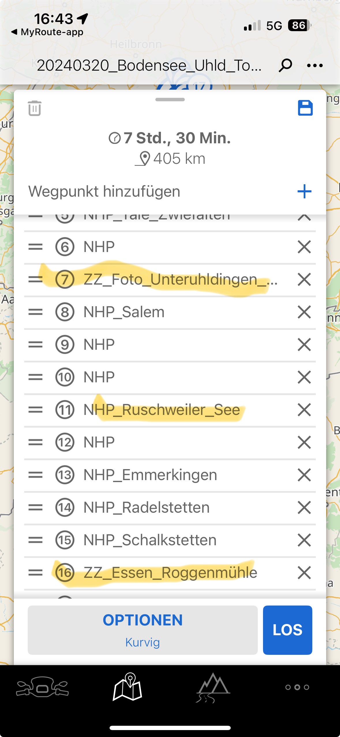

Vielleicht habt Ihr es ja geschafft 🤔
Alles fein mit dem Export der Route aus MRA über HD… und als Track GPX 1.1.
Track wird im CRN angezeigt, die Routenpunkte bei der Berechnung werden auch berücksichtigt.
Einzig, Sie werden zwar als Haltepunkt angesagt, aber nicht mit der hinterlegten Beschreibung bspw. „ZZ_Essen…“ oder „ZZ_Foto…“ 😁
Kann dies der CRN bislang noch nicht, dass er die Harten Wegpunkte wie bezeichnet nicht nur als Haltepunkt ansagt, sondern mit der tatsächlichen Beschreibung?!
Habe mal ein Beispiel einer Route mit den Wegpunkten als Screenshot beigefügt:
Danke vorab, für eure Hilfestellung 👍

Er kann es leider (noch) nicht. Am besten beim BMW Support melden. Je mehr das machen umso besser.
