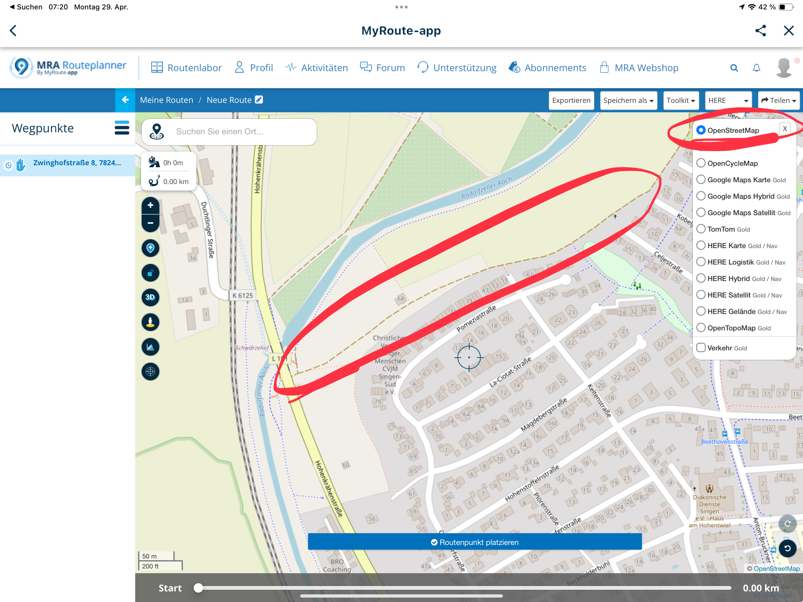

habe gestern auch die erste Fahrt mit einer auf dem CRN geplanten Route gemacht, maximal kurvig, nach 5 km bin ich schon auf einer unasphaltierten verbotenen " Strasse" in einem Anwohnergebiet gelandet 🤷🏻‍♂️🤦🏻
Hattest Du eine Verbindung zum Handy (HotSpot oder Daten Karte eingelegt) da habe ich die Erfahrung gemacht, das man Umgeleitet wird, wenn das CRN die Straßensperrung erkennt.

Denke hier liegt eher ein Kartenfehler vor. Die Straße ist nicht als gesperrt hinterlegt.

Dann melde den Kartenfehler
