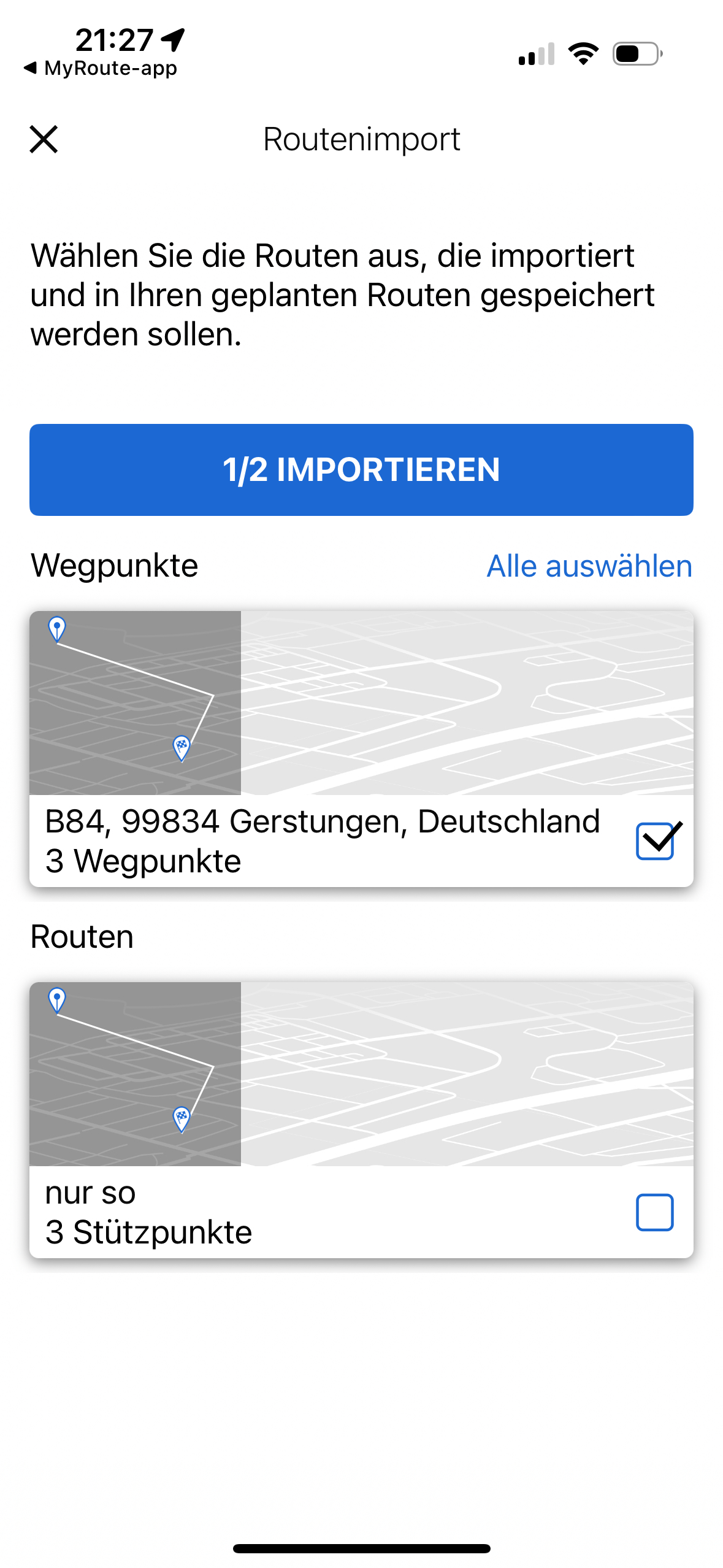

Habe gestern Abend eine Tour geplant, via Cloud in der Conneted App importiert und geöffnet. War der Meinung dass ich die morgen via Handy im CRN finde, dem war nicht so. CRN meldete keine Internetverbindung ( meldete aber auch mit iPhone verbunden). Import in CRN war also nicht möglich ohne WLAN Verbindung. Die Erfahrung hatte ich bisher noch nicht gemacht. Hätte ich einen Hotspot am Handy öffnen müssen?
