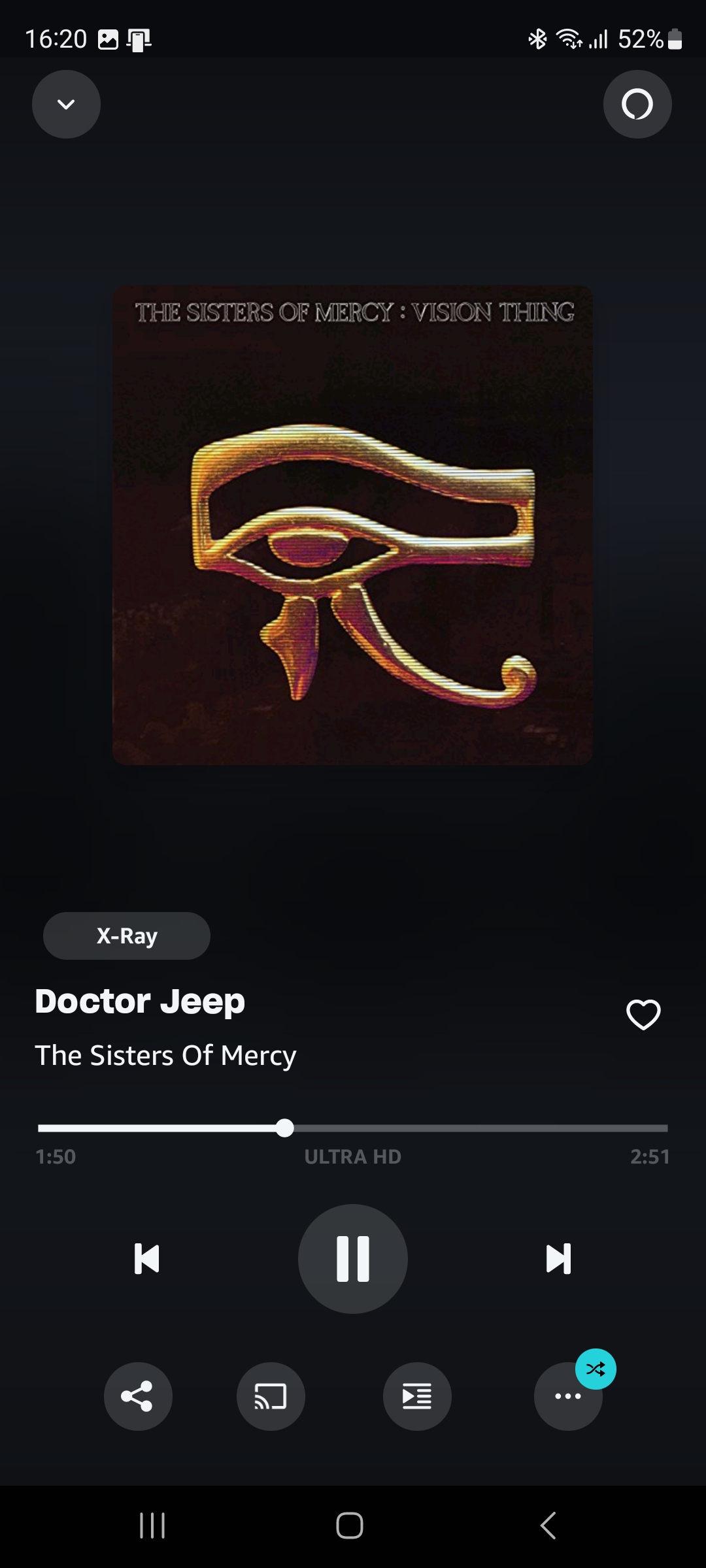

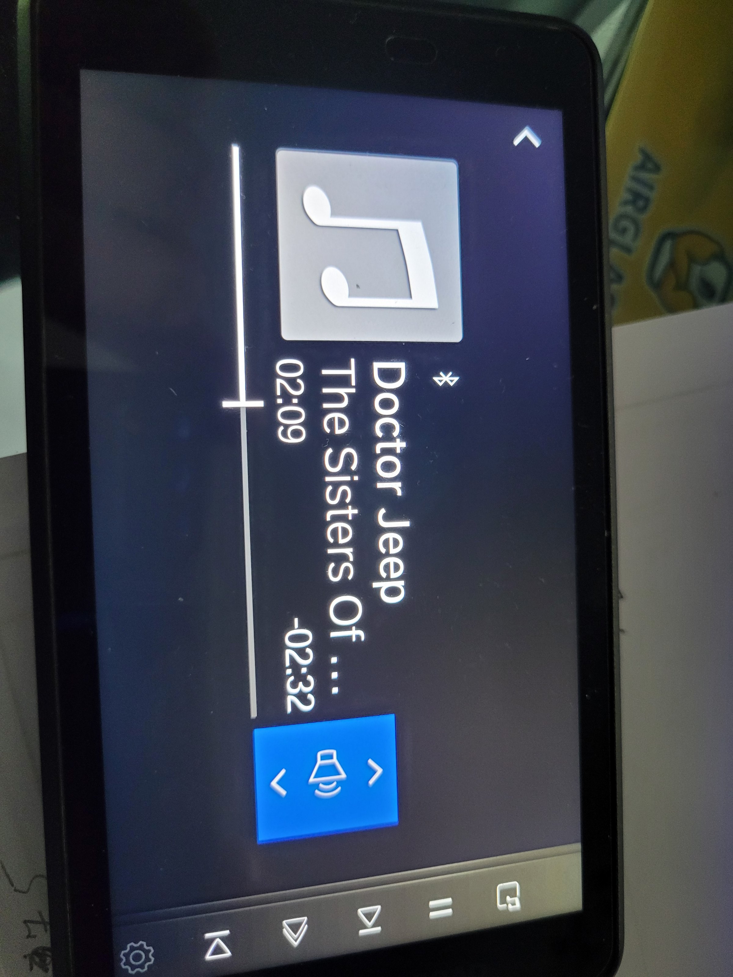

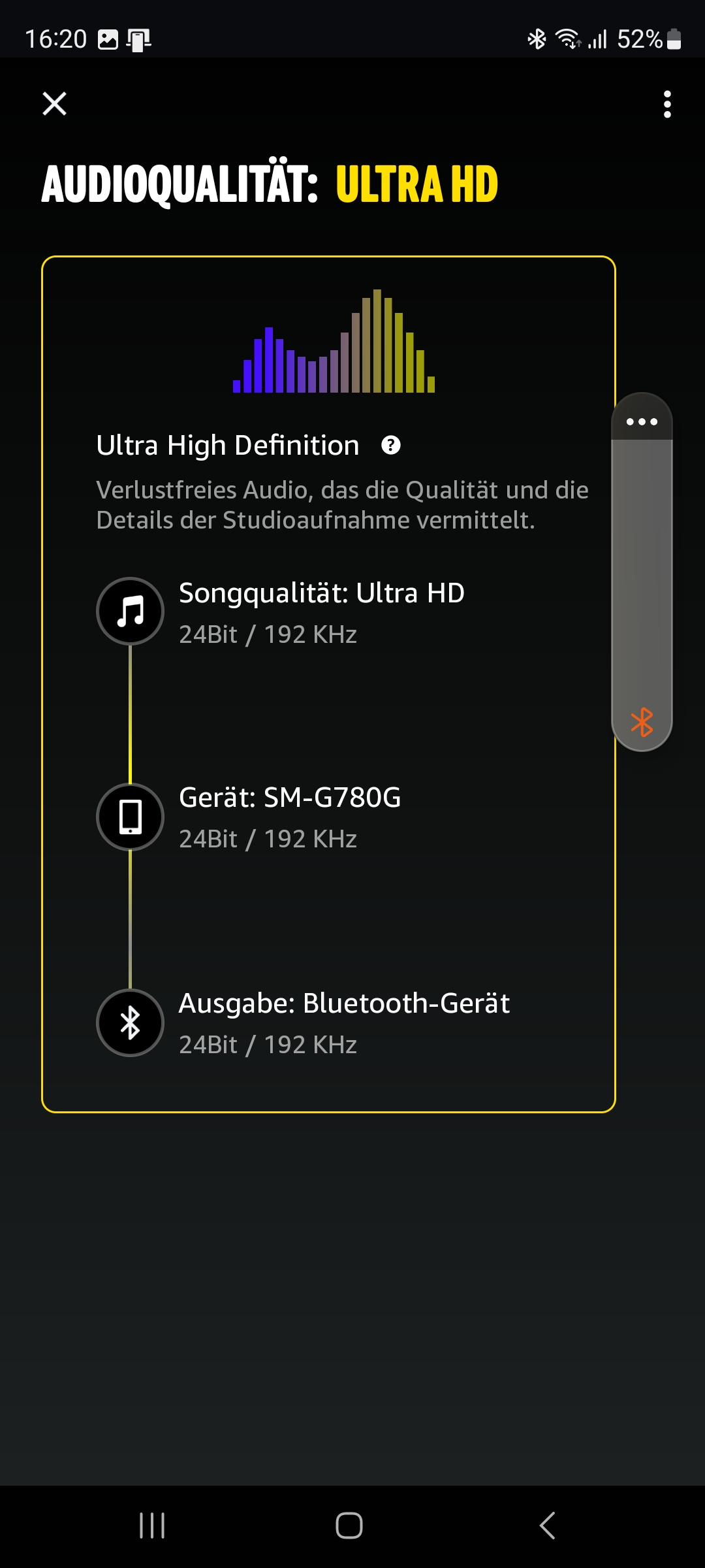

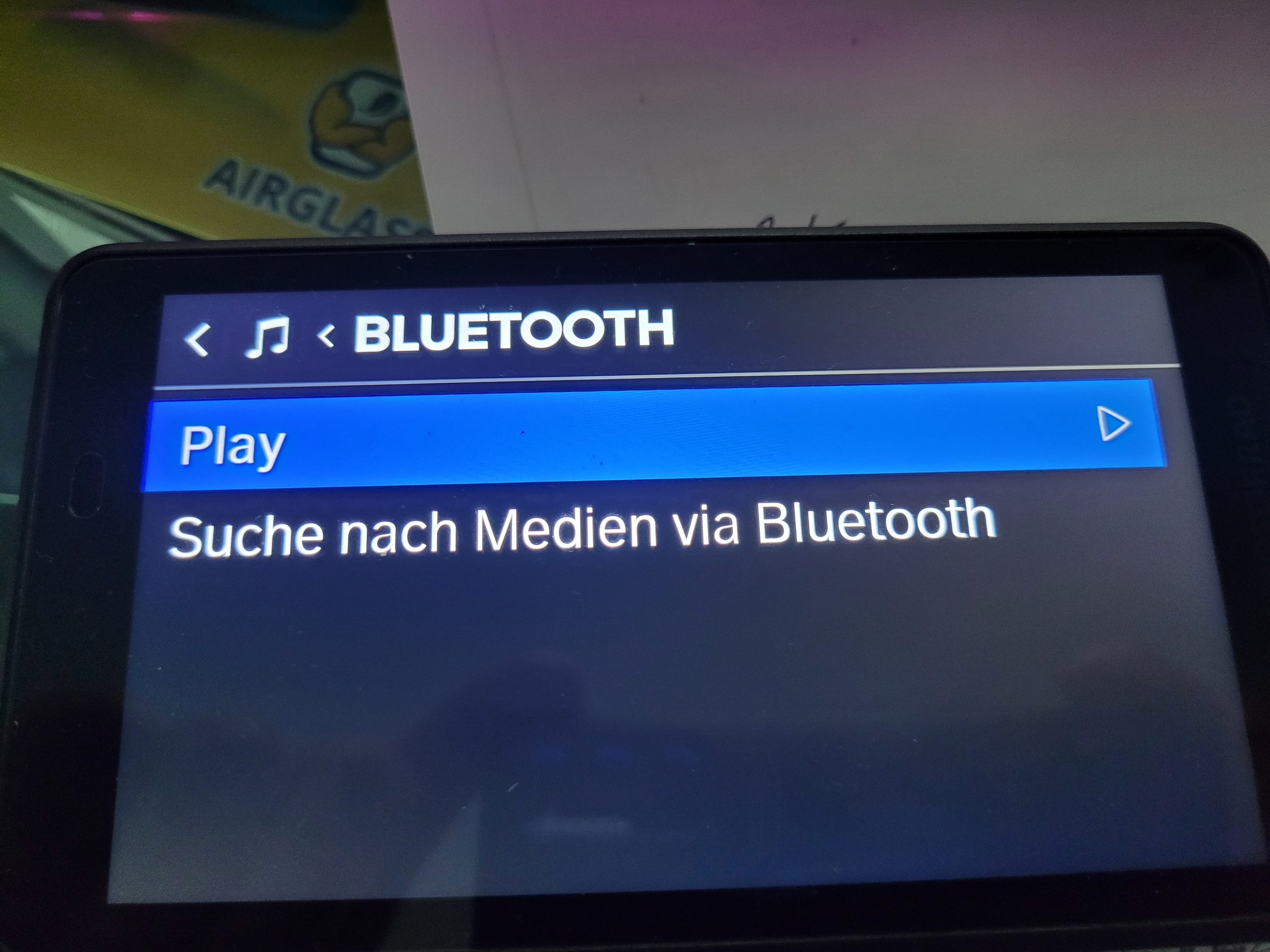

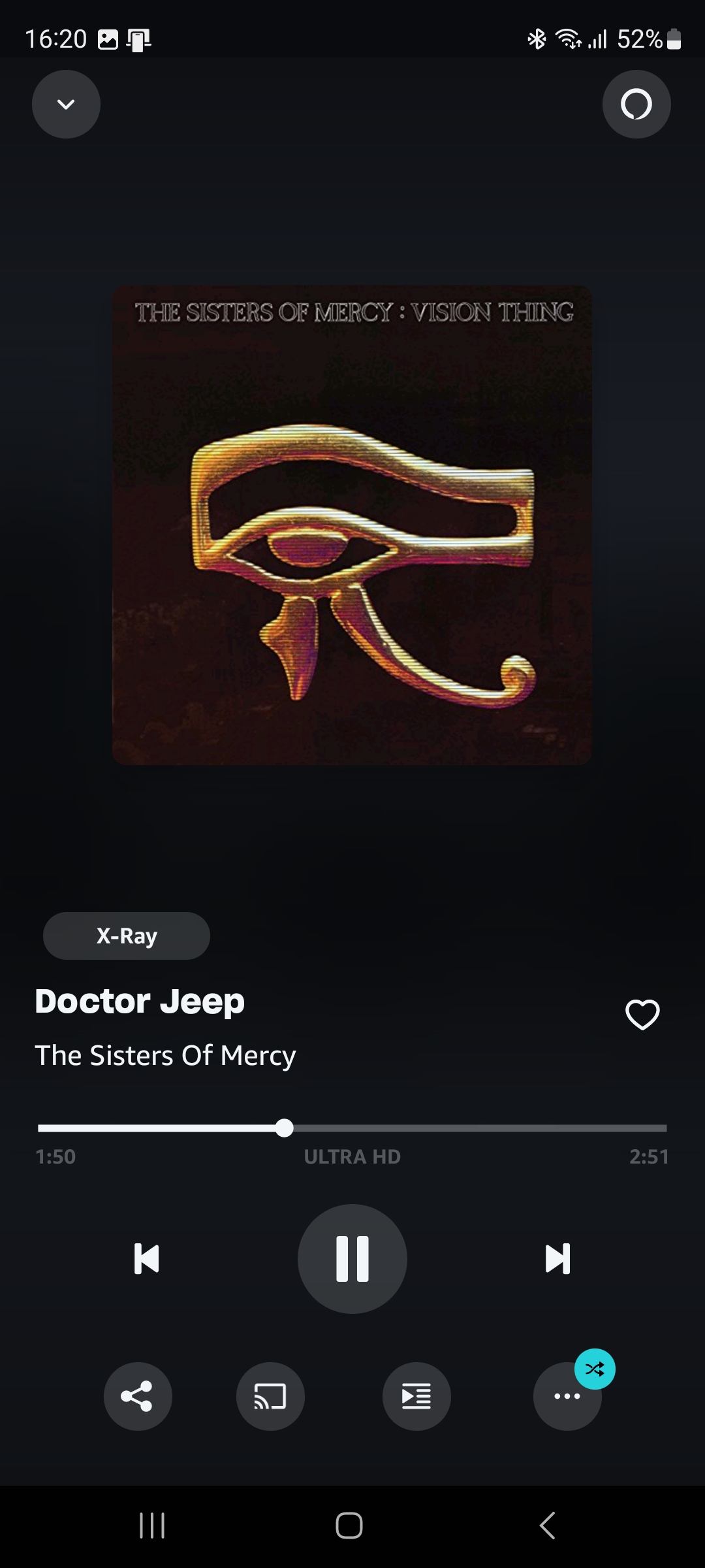

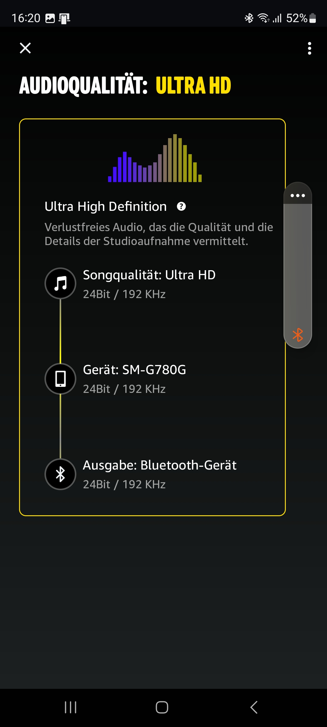

Mit Sena 50R und HK Lautsprechern.
Musik ist einwandfrei, Quelle ist S20FE mit Amazon Music Unlimited

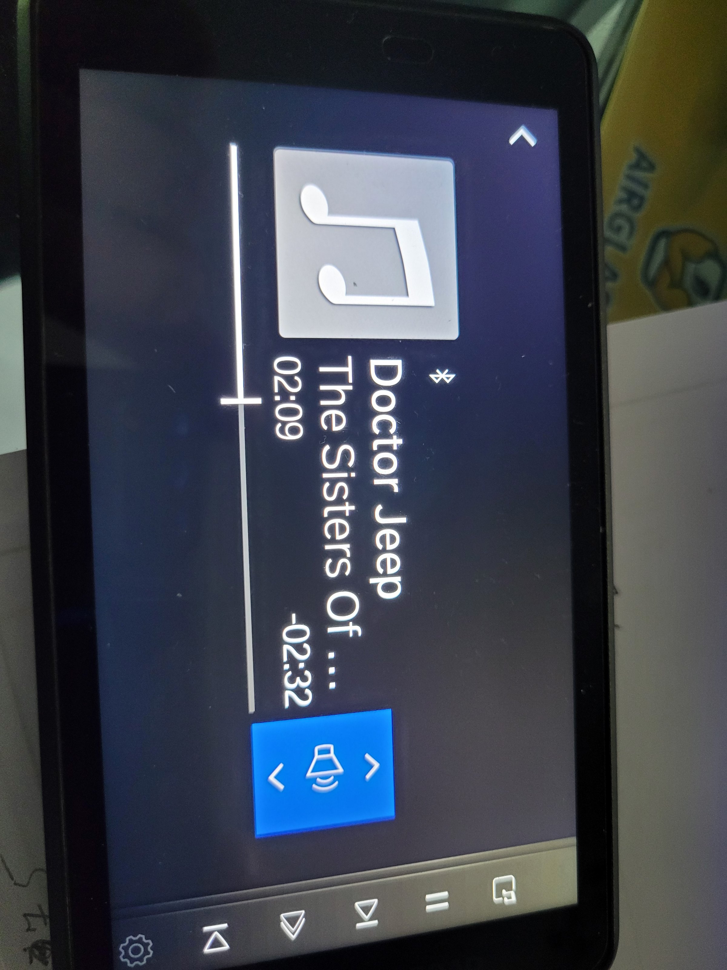

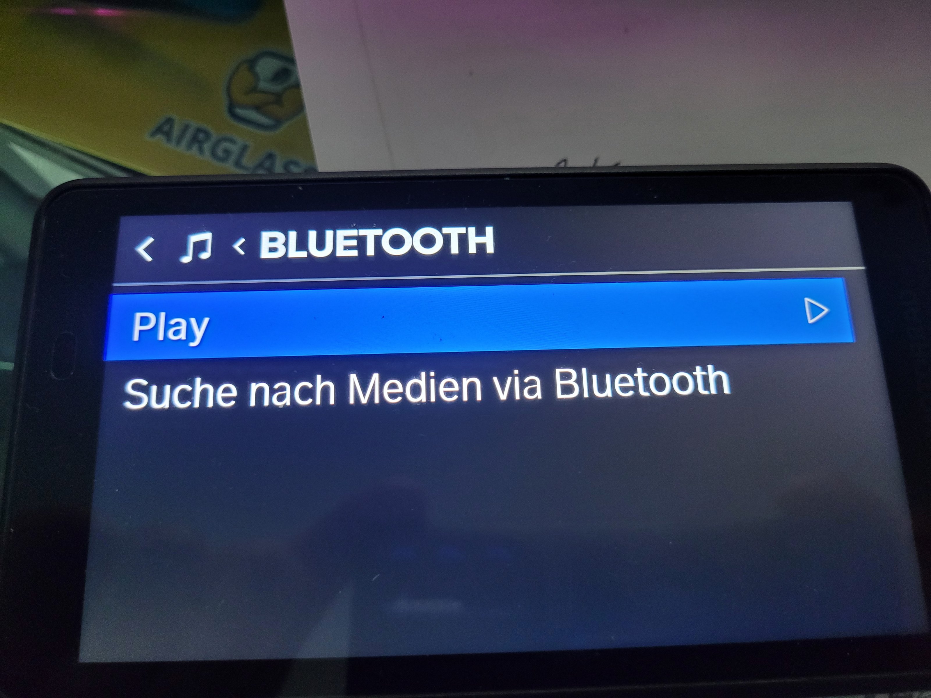

Spiel mal über den CRN eine Audiodatei ab, die einen deutlichen Stereoeffekt hat, idealerweise eine Stereo-Testdatei, welche zwischen beiden Kanälen wechselt. Falls Stereoausgabe, liege ich mit meiner Vermutung falsch. Falls nein, kann der CRN nur HFP und kastriert die Qualität Deines Musiksignals bei der Weiterleitung an den Helm. Ich glaube bis zum Beweis des Gegenteils inzwischen an Letzteres.
Es wäre auch interessant zu wissen, wie der CRN mit Wiedergabe von Musikdateien verfährt, die direkt auf dem CRN gespeichert sind, die er also nicht simultan über Bluetooth vom Handy zieht. Außerdem werde ich bei Gelegenheit mal testen, ob die Musikwiedergabe über das TFT auch nur HFP Qualität hat. Mir ist das mit dem SENA SCS1 im Schuberth C4 Pro nie aufgefallen, da die Klangqualität der Lautsprecher miserabel war. Inzwischen habe ich einen SHOEI NEOTEC 3 mit SENA SRL 3 und Harman Kardon Lautsprechern und da ist der Klang derart gut, dass sich der Klangunterschied zwischen Handy und CRN extrem offenbart.

...Es wäre auch interessant zu wissen, wie der CRN mit Wiedergabe von Musikdateien verfährt, die direkt auf dem CRN gespeichert sind, die er also nicht simultan über Bluetooth vom Handy zieht...
Leider auch nur in Mono.

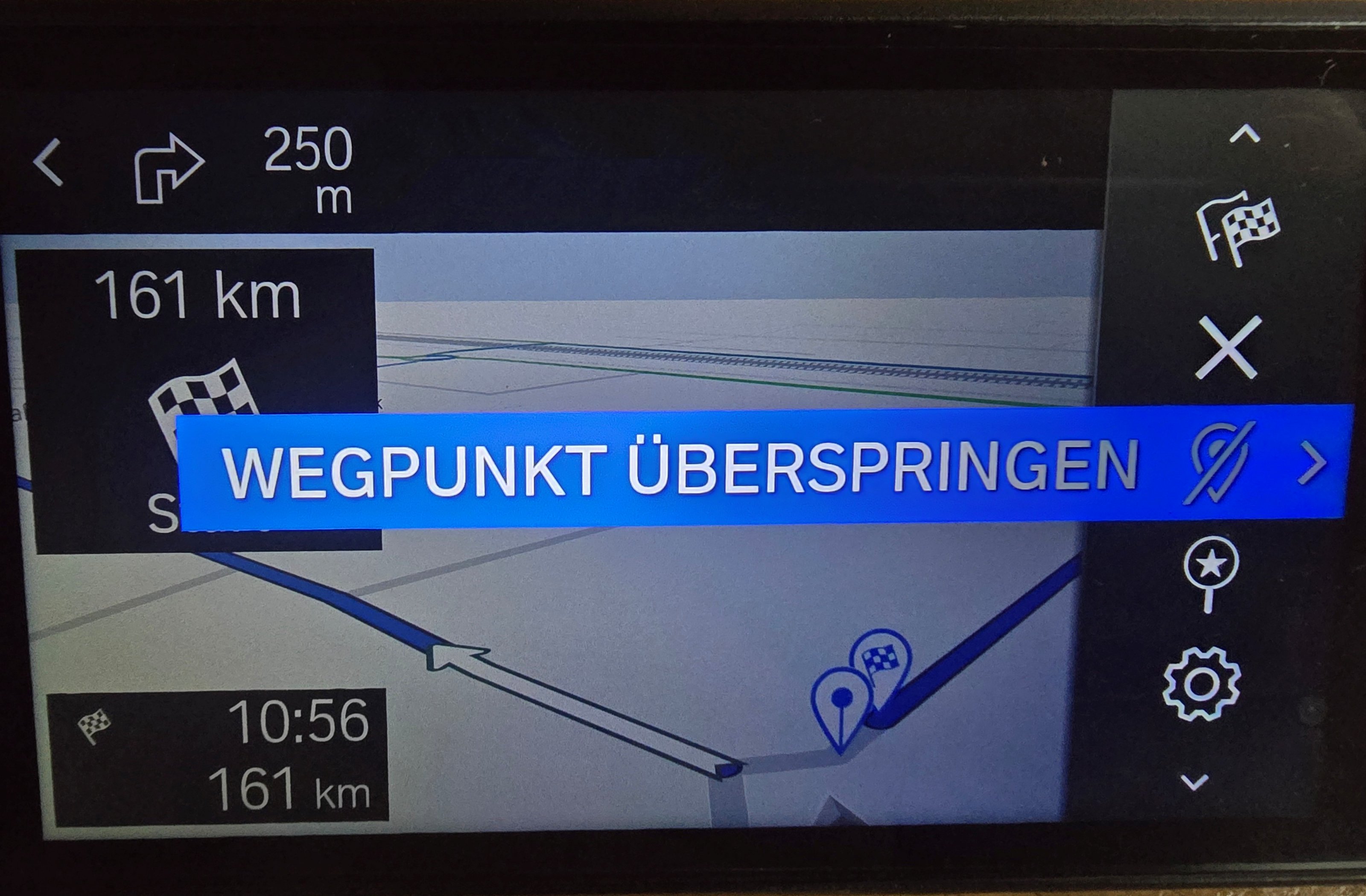

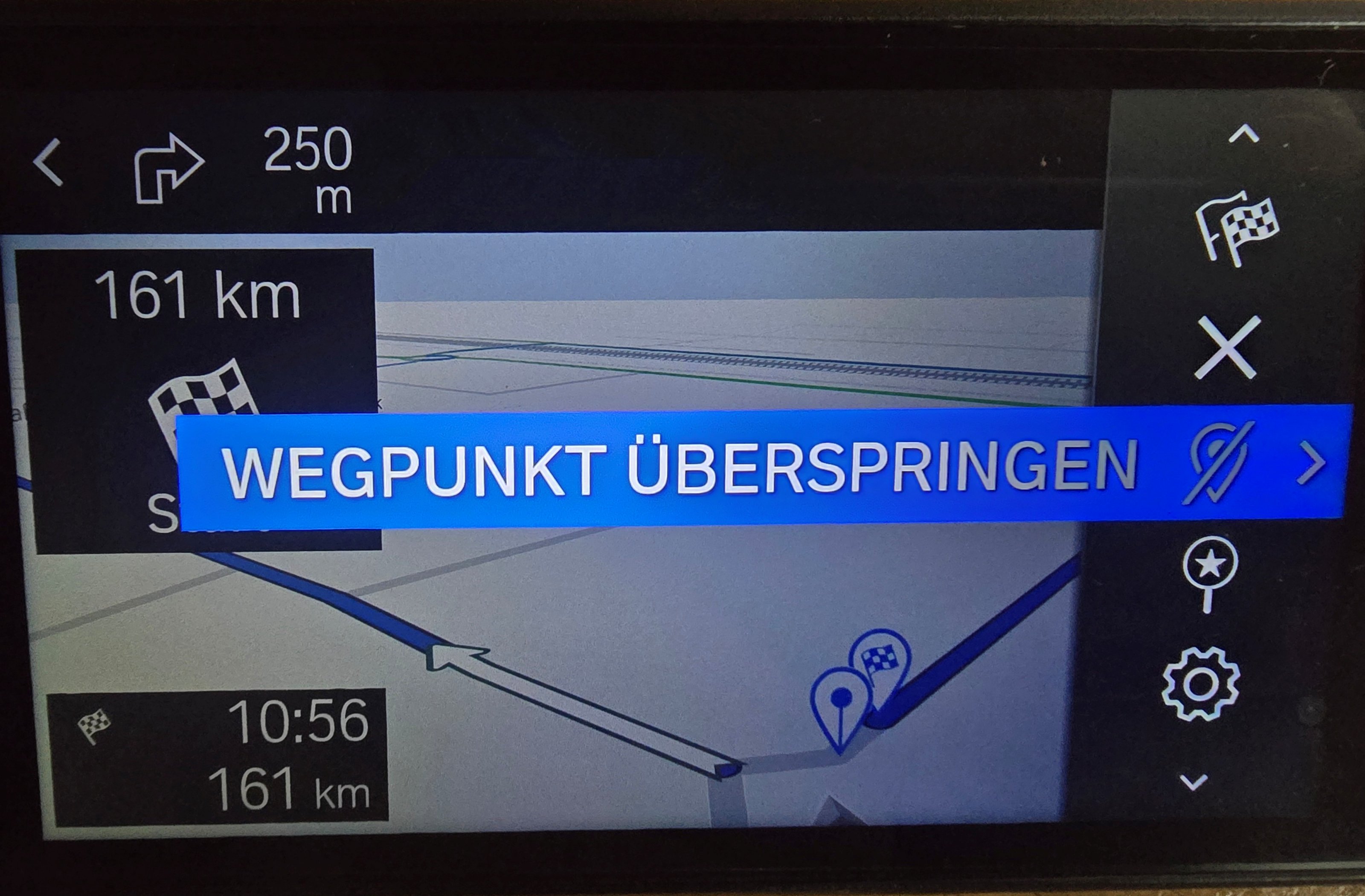

Wenn die Wegpunkte unbedingt angefahren werden müssen, kann man die nur am Kontroller überspringen ? Hab den CRN gerade im Auto und würde das gerne auch am Gerät können.
Bei aktiver Route rechts in der Menüleiste, das mittlere Symbol (durchgestrichener Wegpunkt).

Ich hab von oben nach unten:Zielflage, Kreuz, Spotmarker, Zahnrad. Muss das erst aktiviert werden ?
Das Symbol wird nur bei Routen mit Weg- und nicht mit Stützpunkten angezeigt.

Ich glaub zum Thema Favoritenleiste gibt es ein Missverständnis.
Besagte frei Konfigurierbare ist nur am Moped mit dem Kontroller erreichnar.
Die permanennt eingeblendete auf der rechten Seite hat keine Funktion" Wegpunkt überspringen ".
