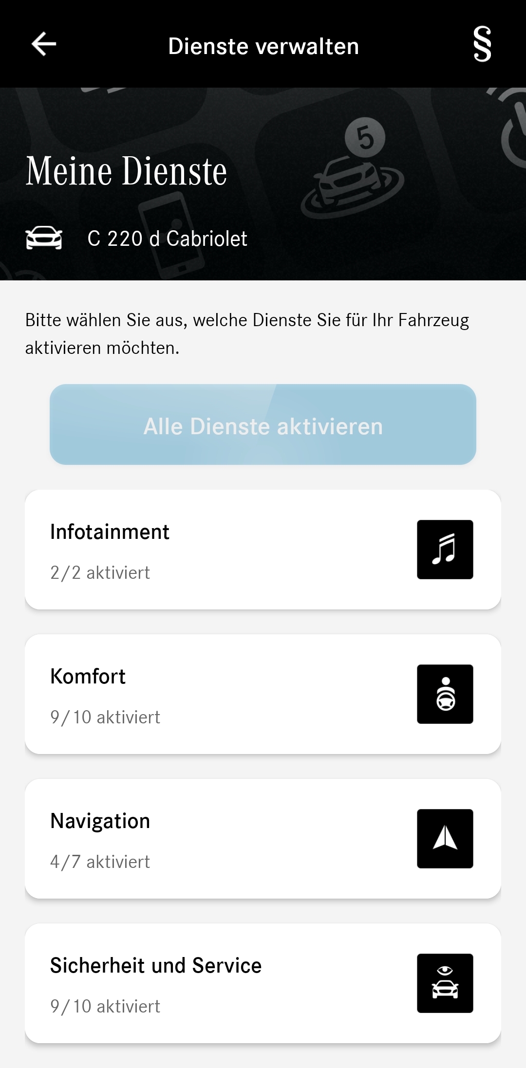

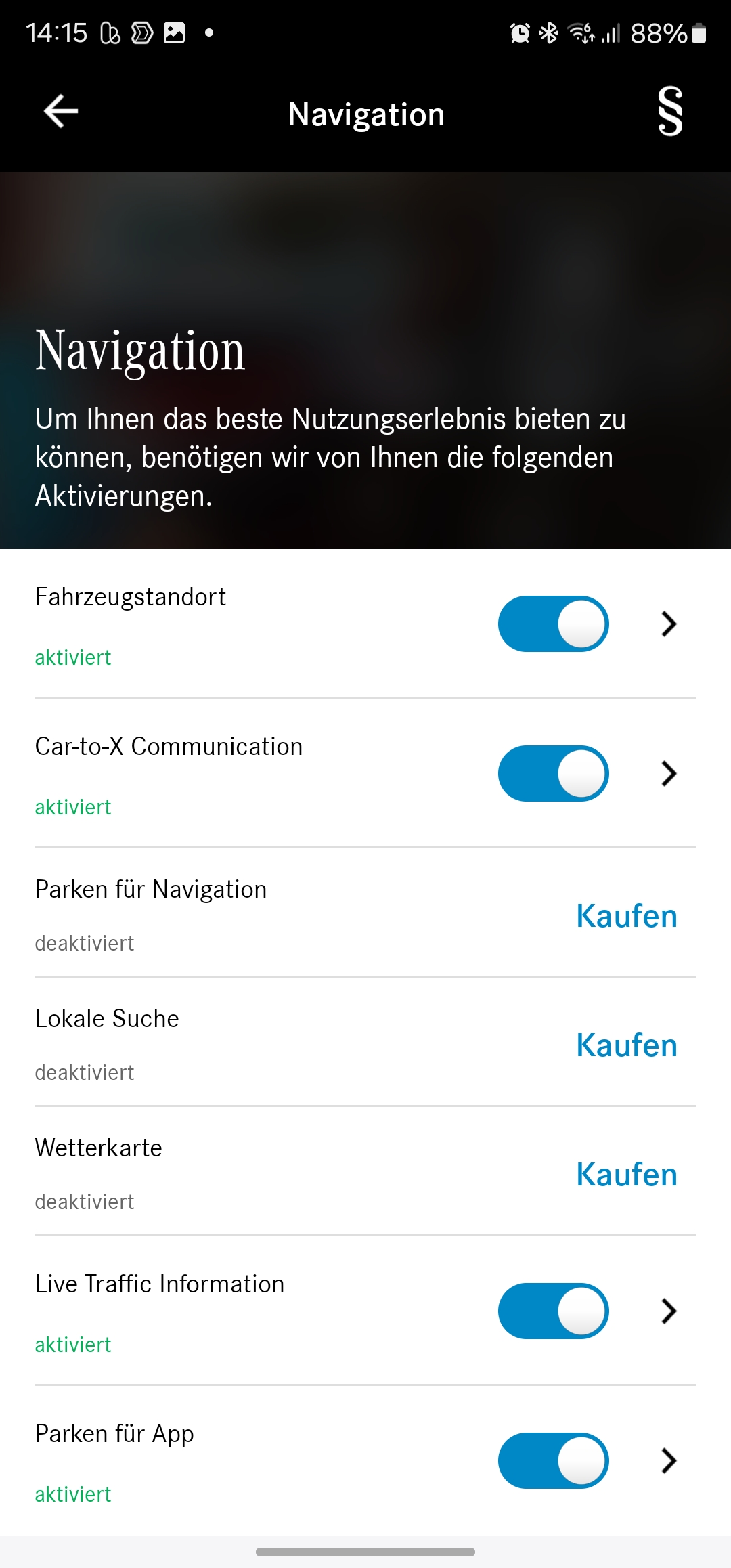

Das sehe ich etwas anders. Geht easy ĂŒber eine App.
WĂ€re doch cool, wenn sich (von mir aus auch gegen kleines Abo) der CRN die Daten ĂŒber die verbaute SOS-SIM holen wĂŒrde😉.
Das sollte technisch Null problem sein. Geht doch bei meinem Cabrio auch nicht anders. LĂ€uft alles ĂŒber die verbaute SIM Karte. In der App buche ich dann zu was ich will und was nicht. Immer fĂŒr einen gewissen Obolus an Mercedes versteht sich. Um Datenmengen oder sonst was muss ich mich nicht kĂŒmmern. Das ist im Jahresbeitrag sicher alles eingerechnet. Ich sehe in der App auch genau was, wie lange aktiv ist. Auch bietet Mercedes attraktive Pakete an bei denen man mehrere Sachen gĂŒnstiger buchen kann als jedes einzeln.
Das ist eigentlich Stand der Technik. Warum es BMW nicht hinbekommt beim Navigator??

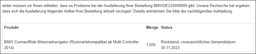

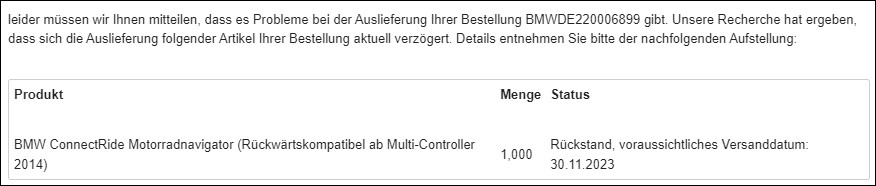

vor zwei Wochen bestellt. Liefertermin kann erneut nicht gehalten werden... Storno
:noway:
