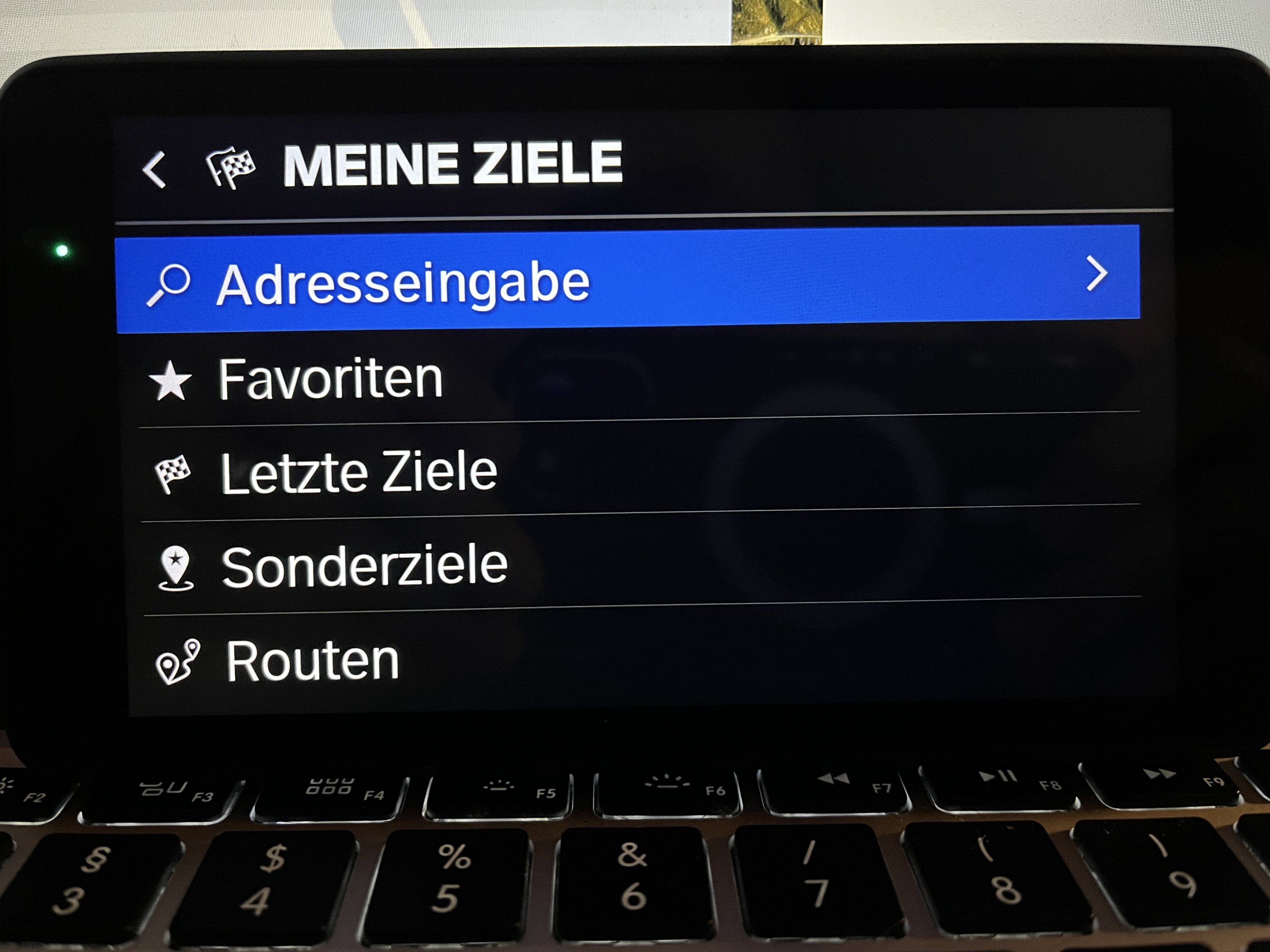

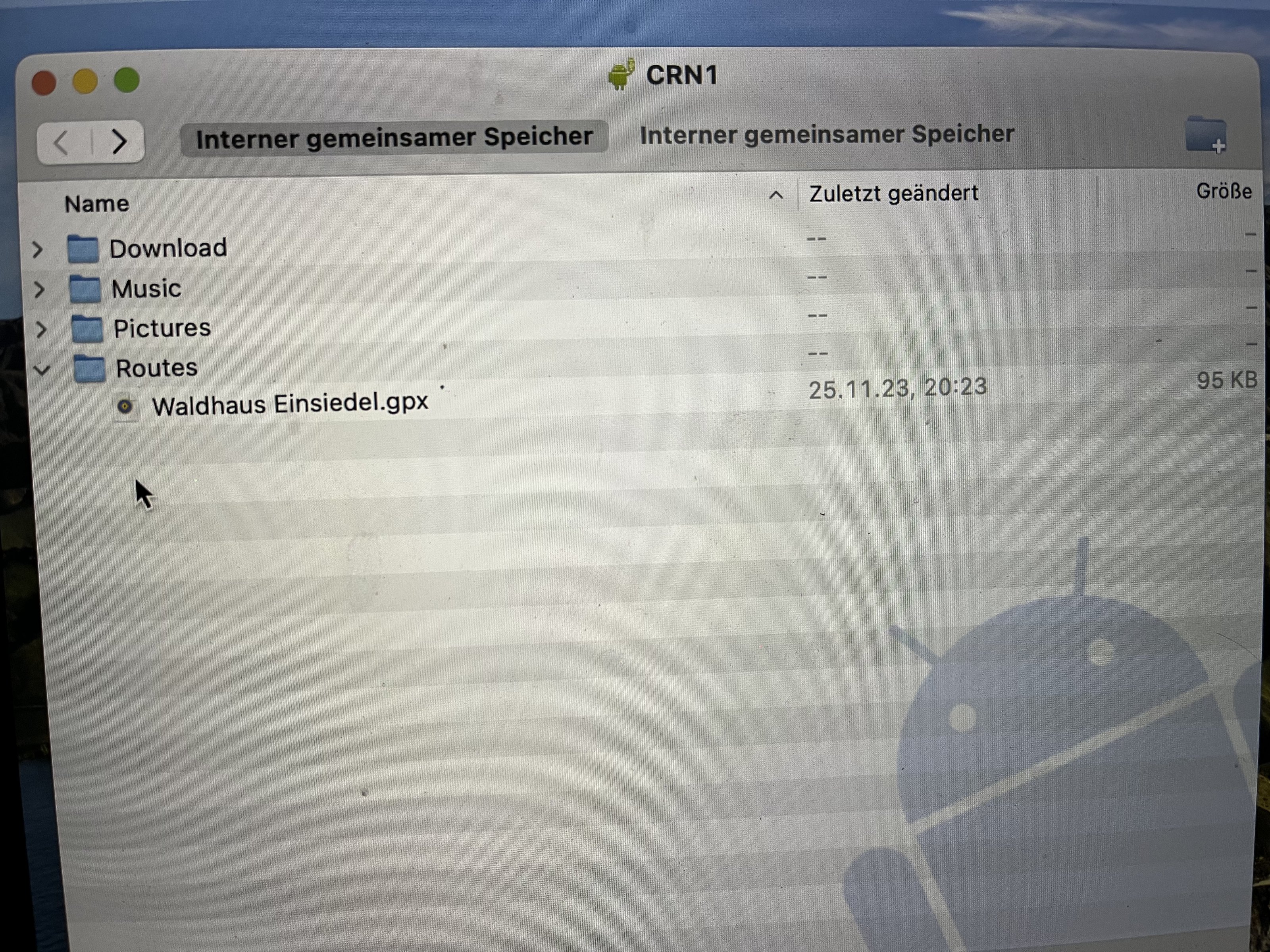

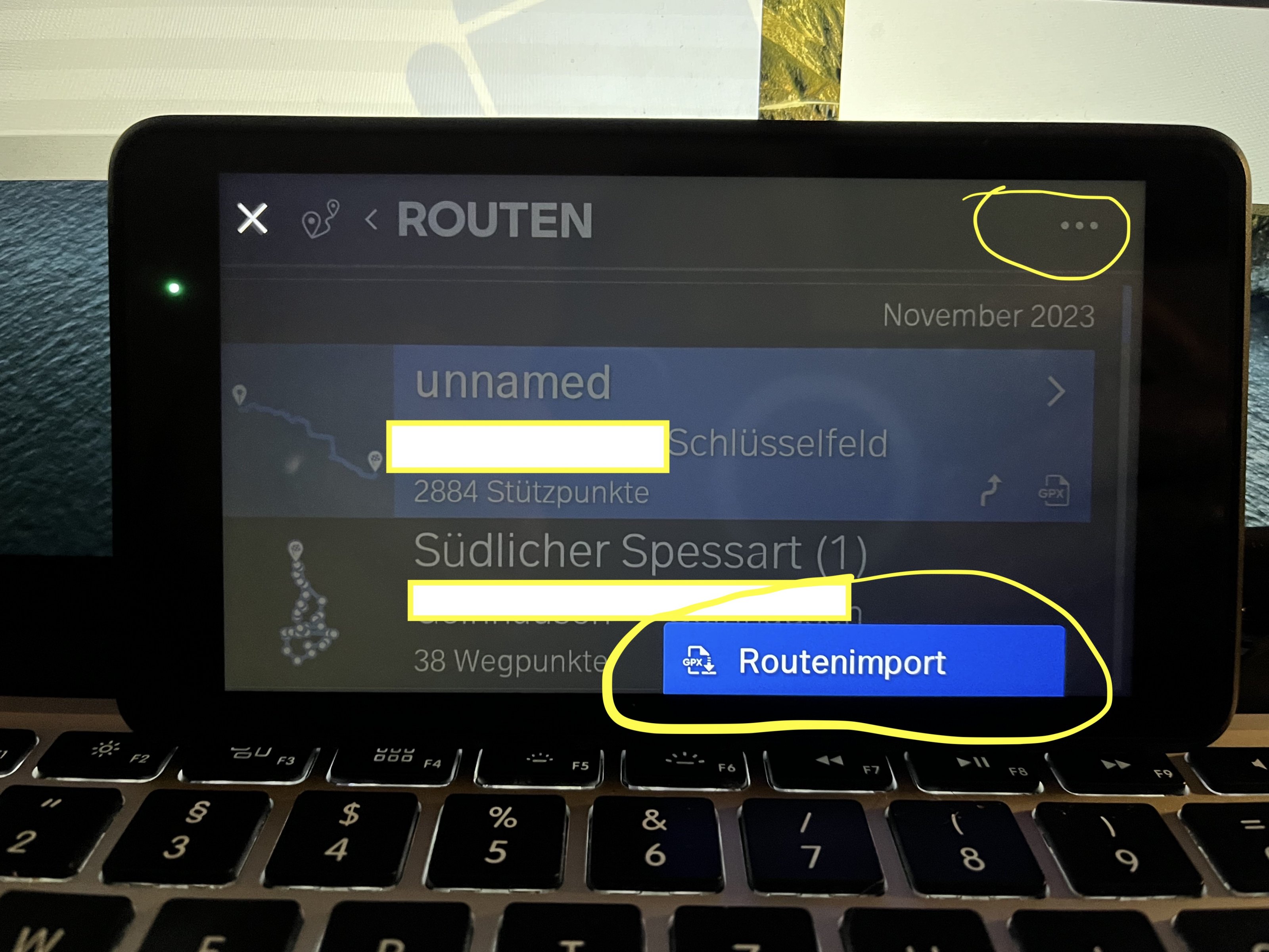

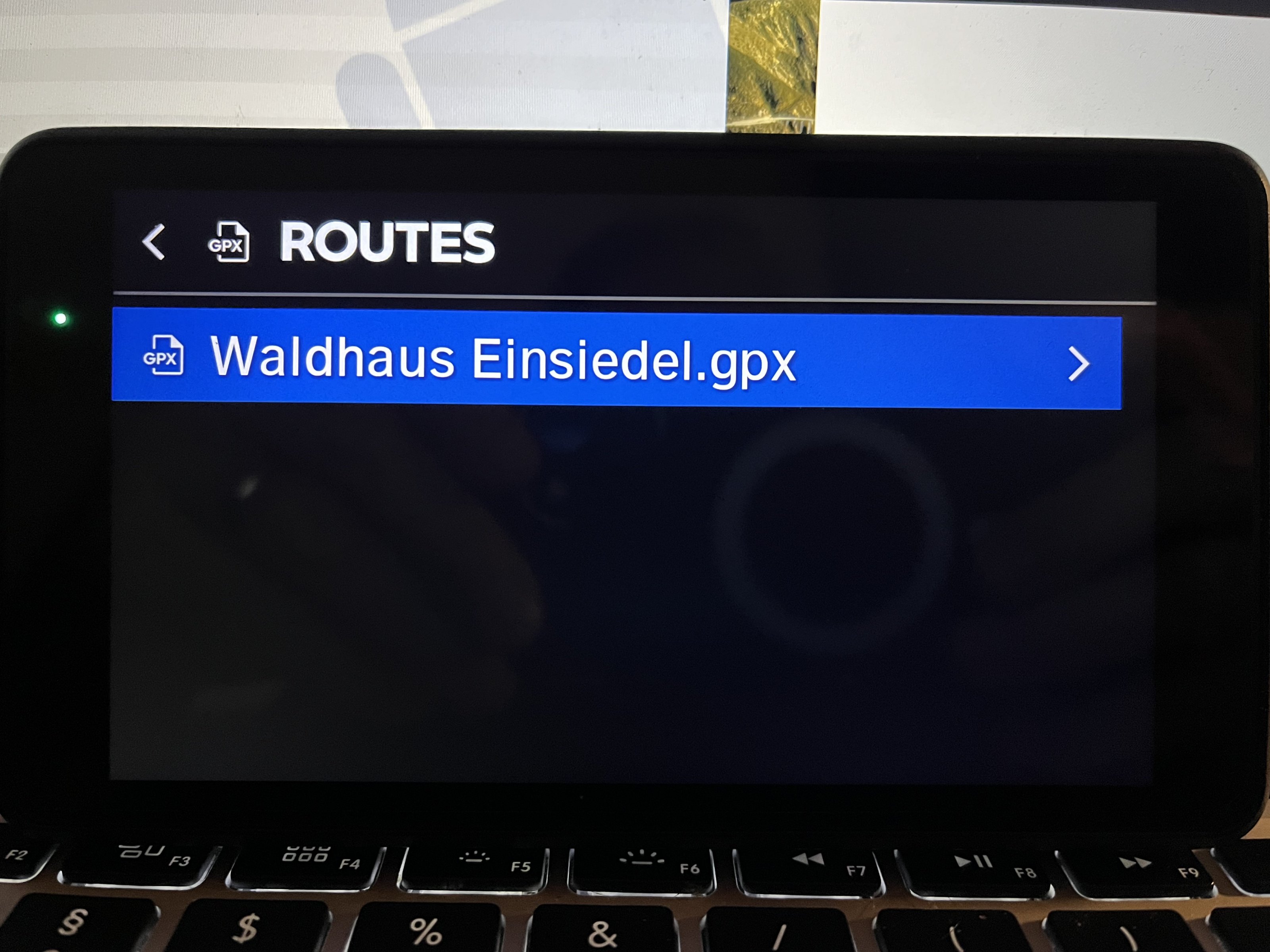

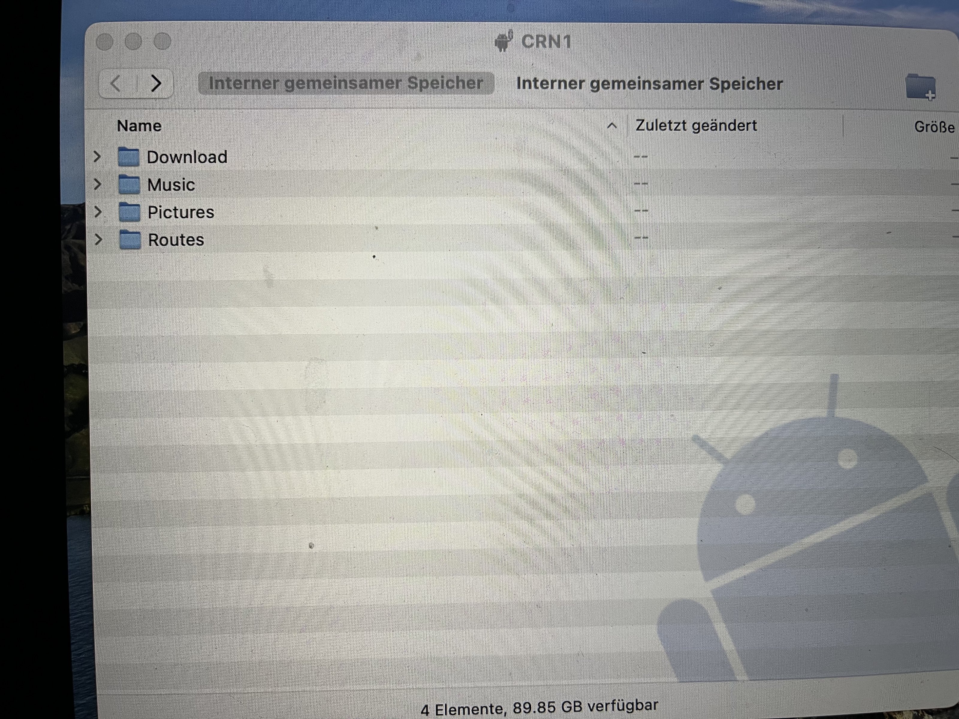

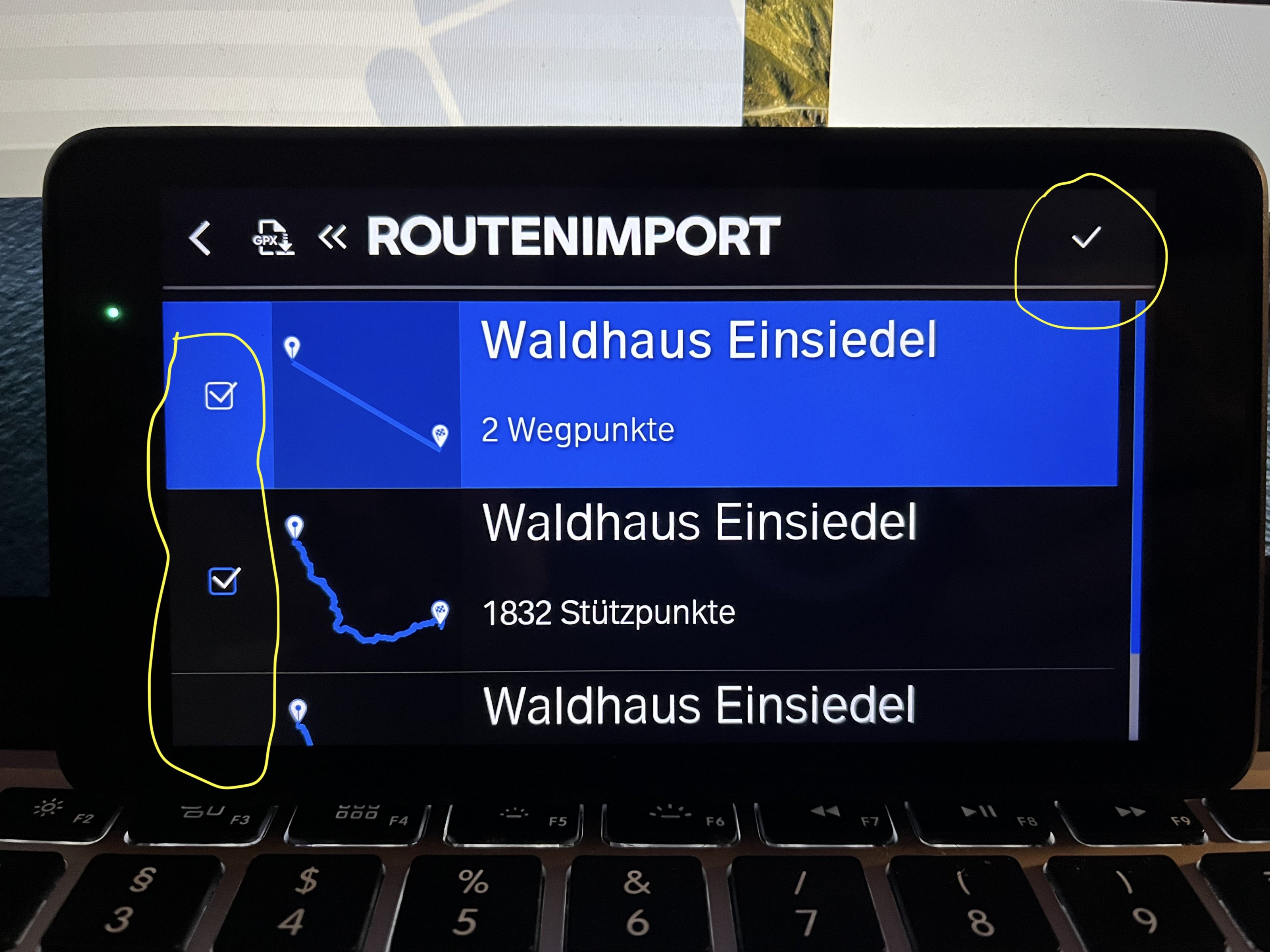

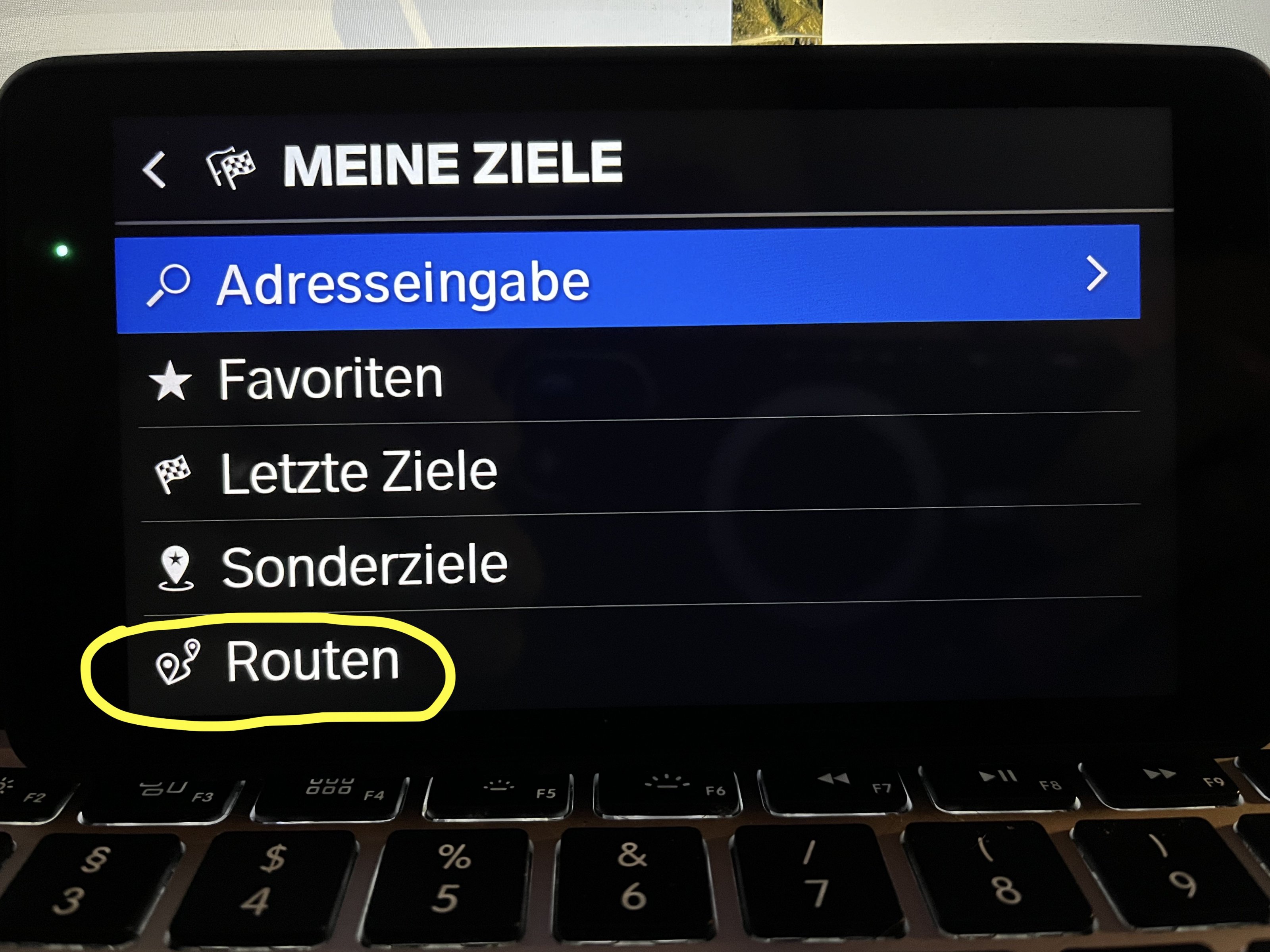

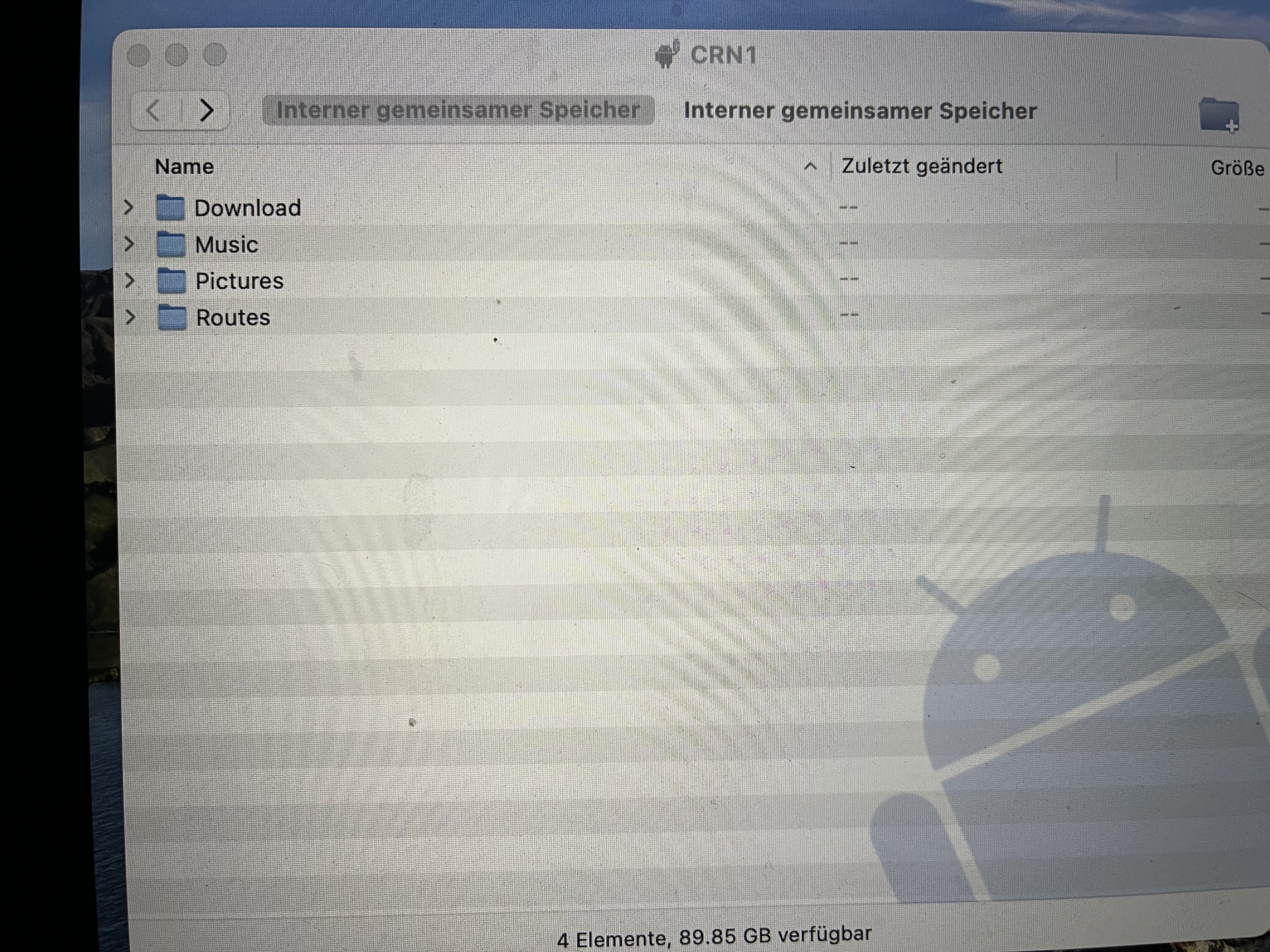

Ich habe es jetzt mal getestet, und hoffe das ich es verständlich rüberbringe.
Androide File Transfer auf Mac installiert
Bild 1
Bild 2 CRN aufgerufen
Bild 3 GPX Datei in Routes geschoben
Bild 4

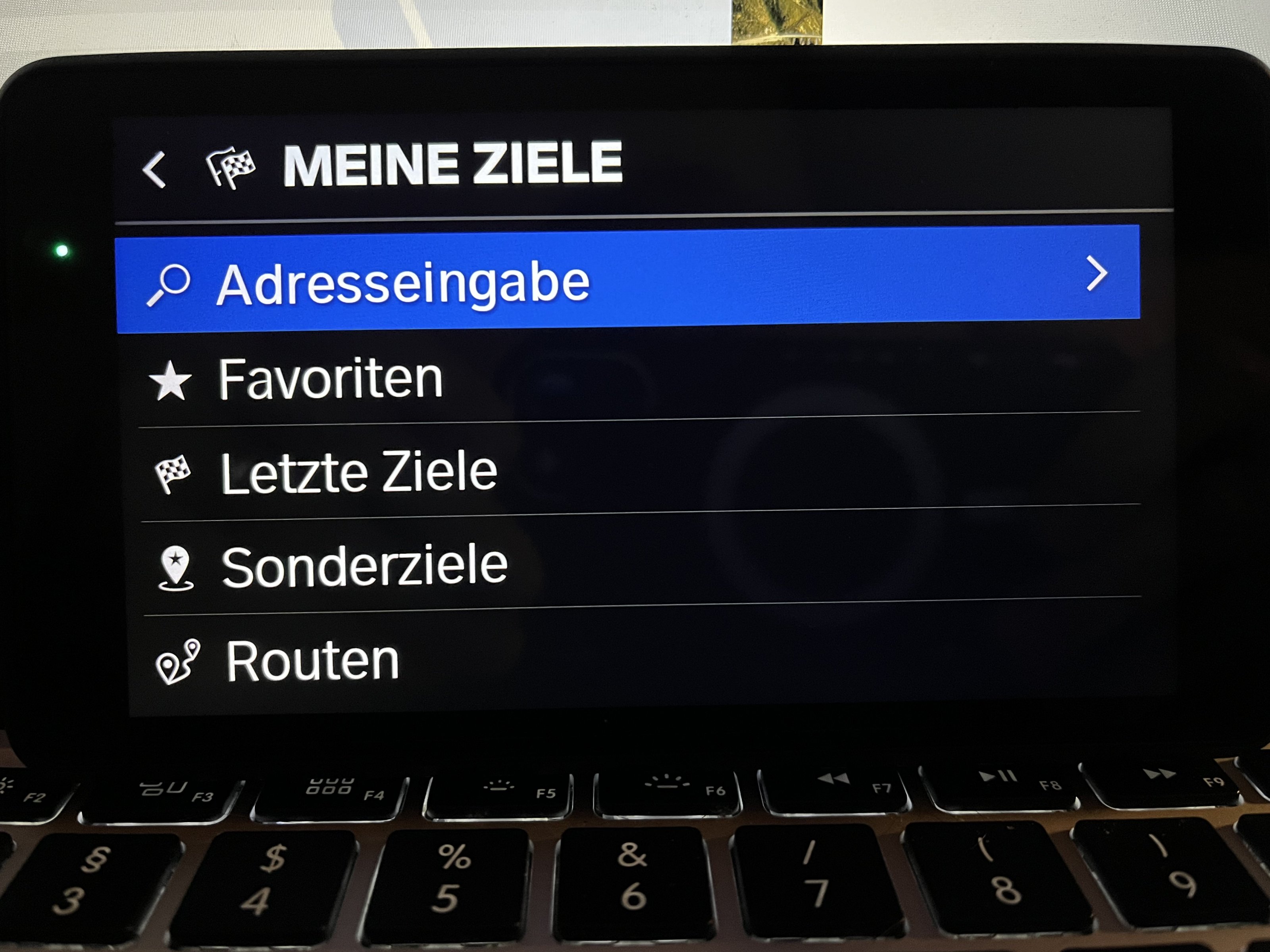

im CRN Navigation / Starten / klicken

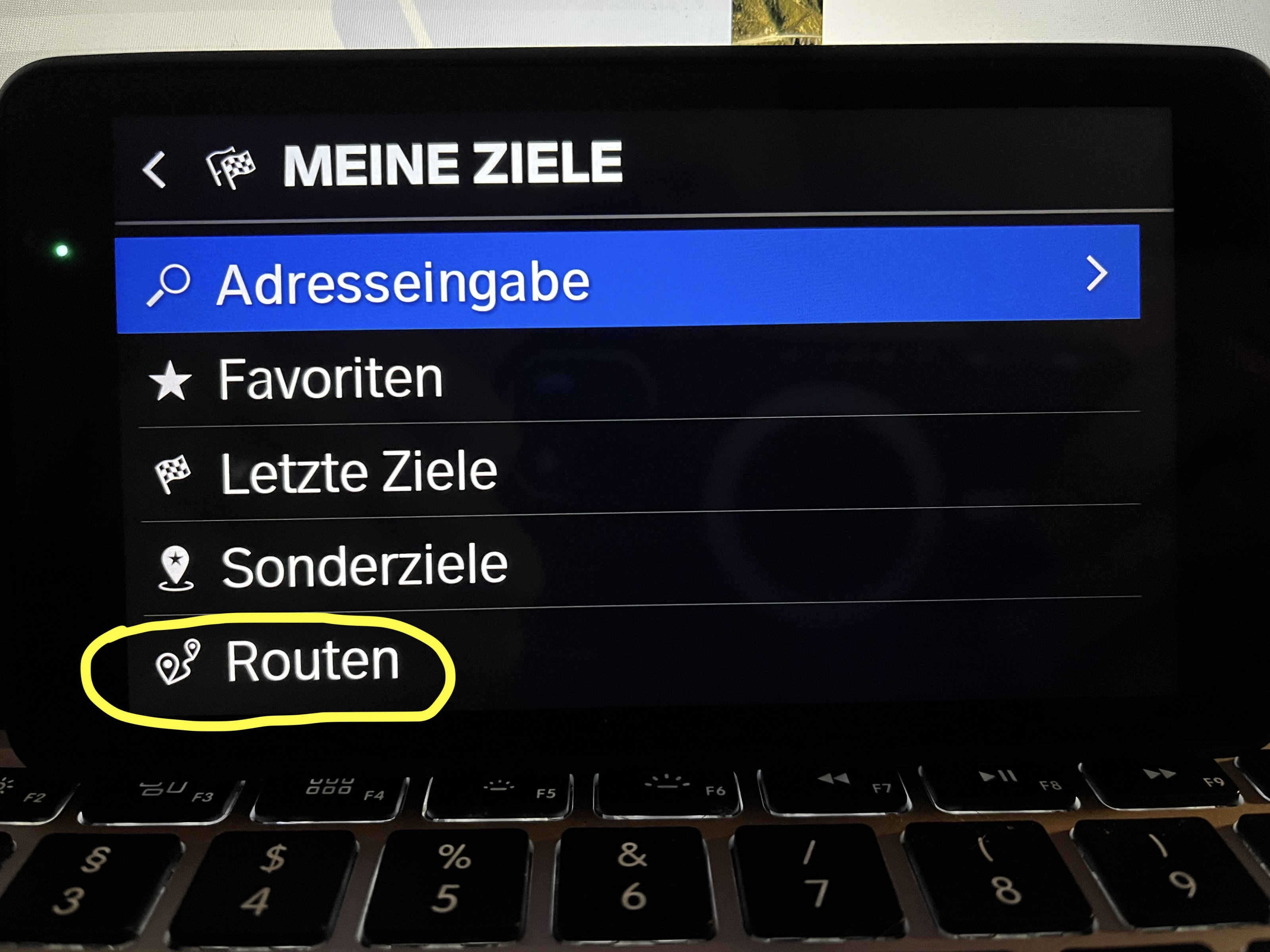

Bild 5 hier den fünften Punkt "Routen" anklicken

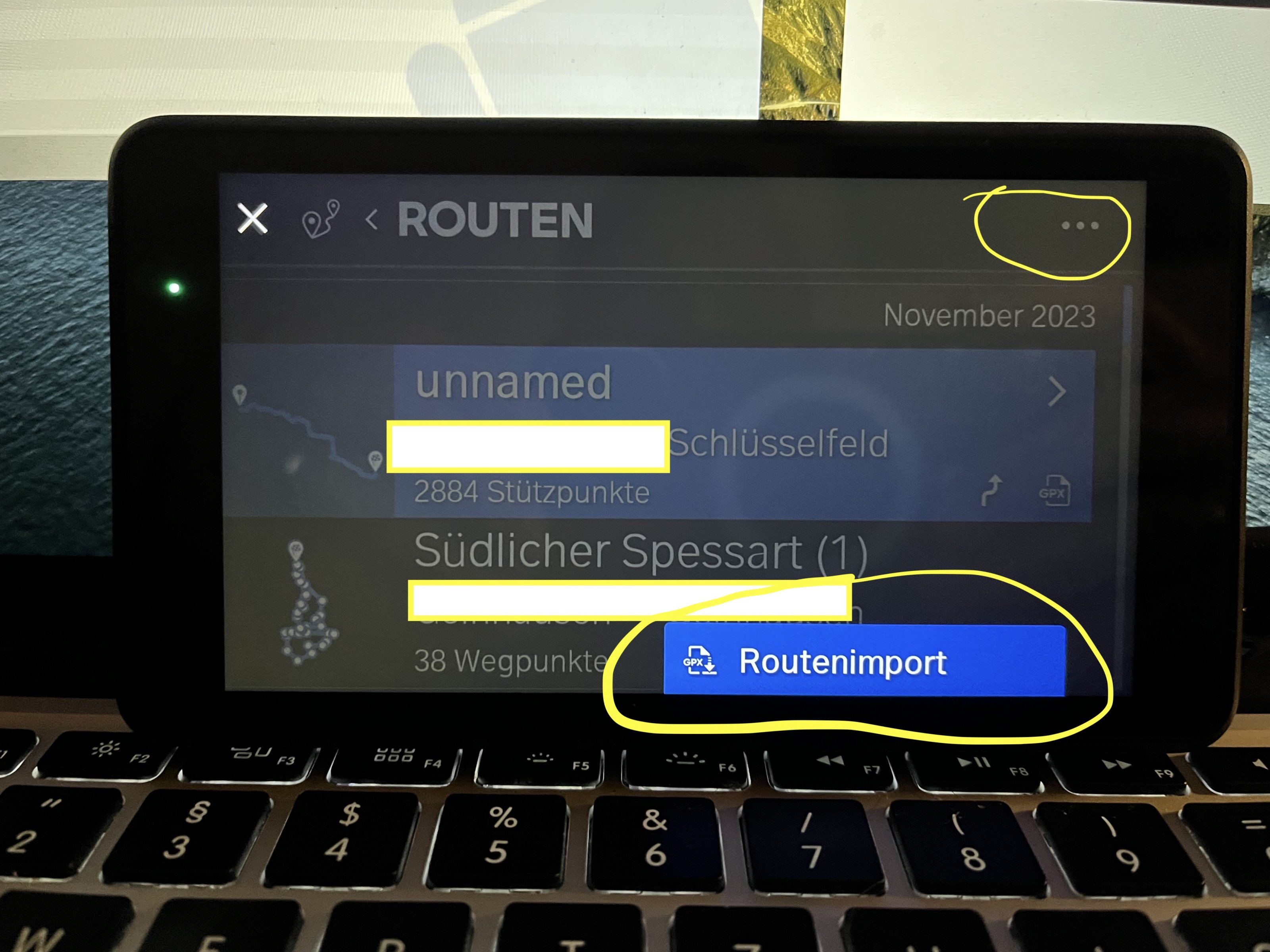

Bild 6 oben auf die drei Punkte klicken danach unten rechte Seite auf Routenimport klicken
Bild 7 dann erscheint die betreffende GPX Datei bitte anklicken
Bild 8 anschließend gewünschte Auswahl durch Häkchen setzen auswählen und oben rechts mit Haken bestätigen
Danach wie gewohnt Route anwählen / Route berechnen / Route starten
So funktioniert es direkt per Mac auf CRN
Bild 1

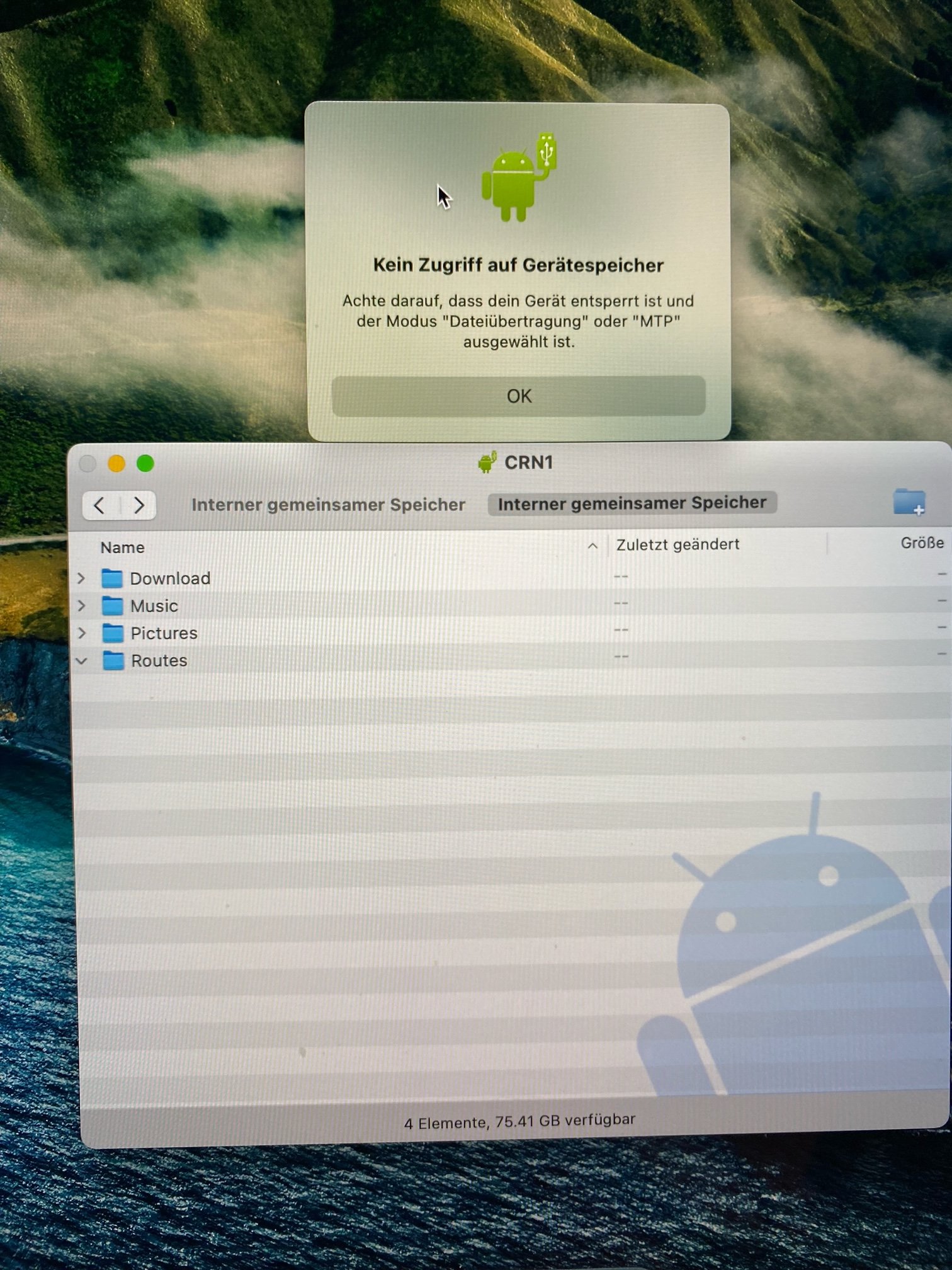

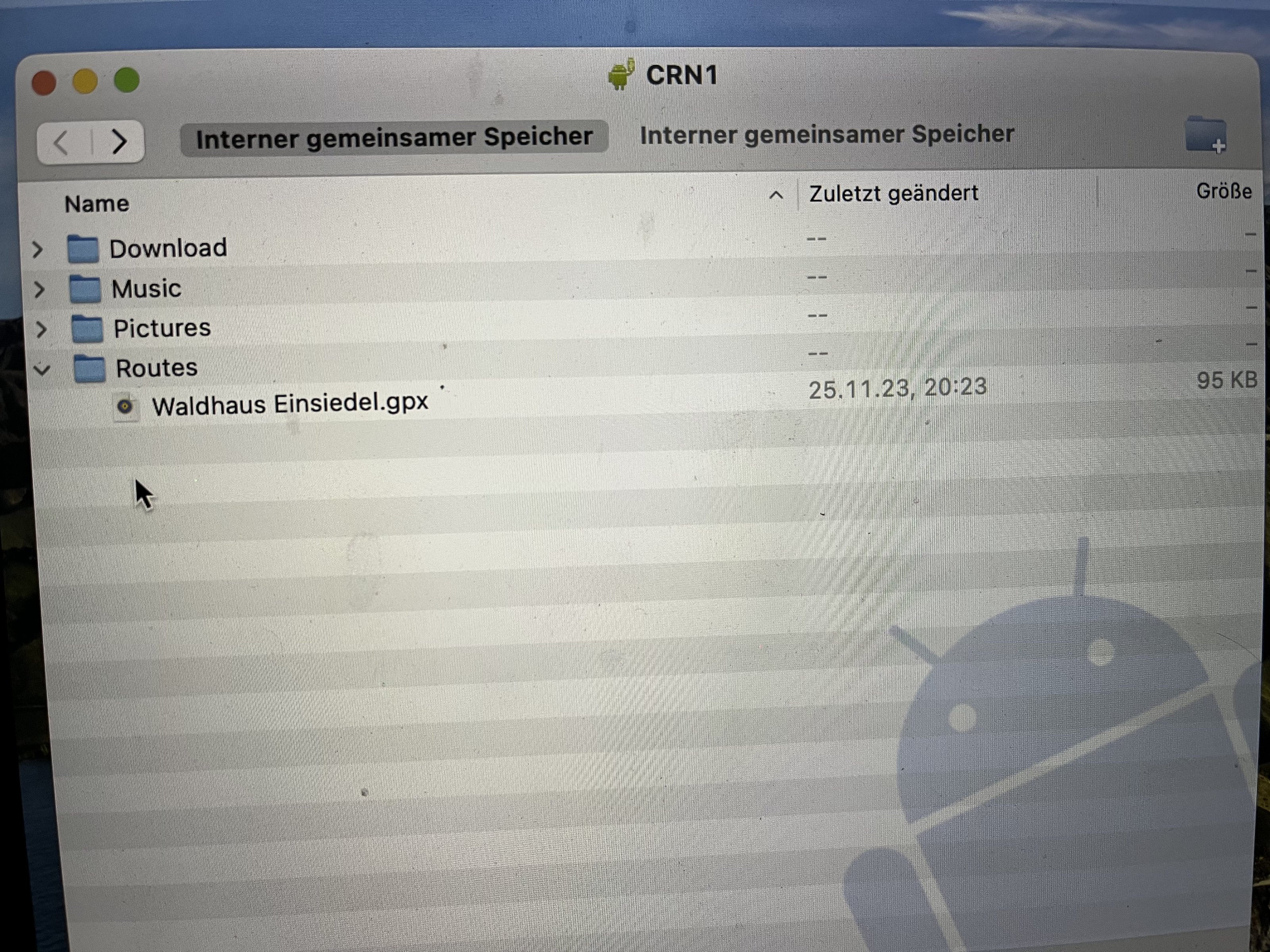

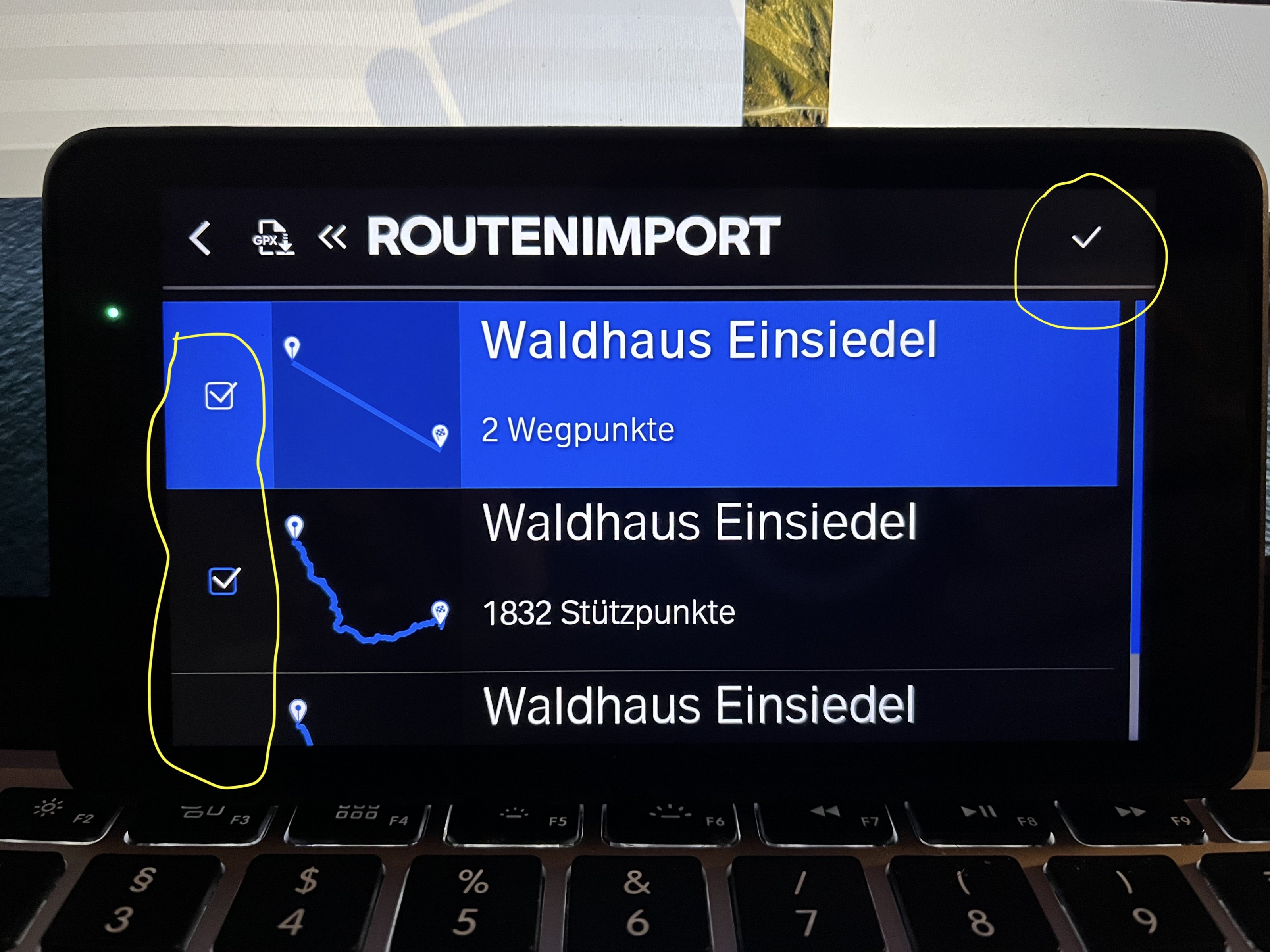

Bild 4

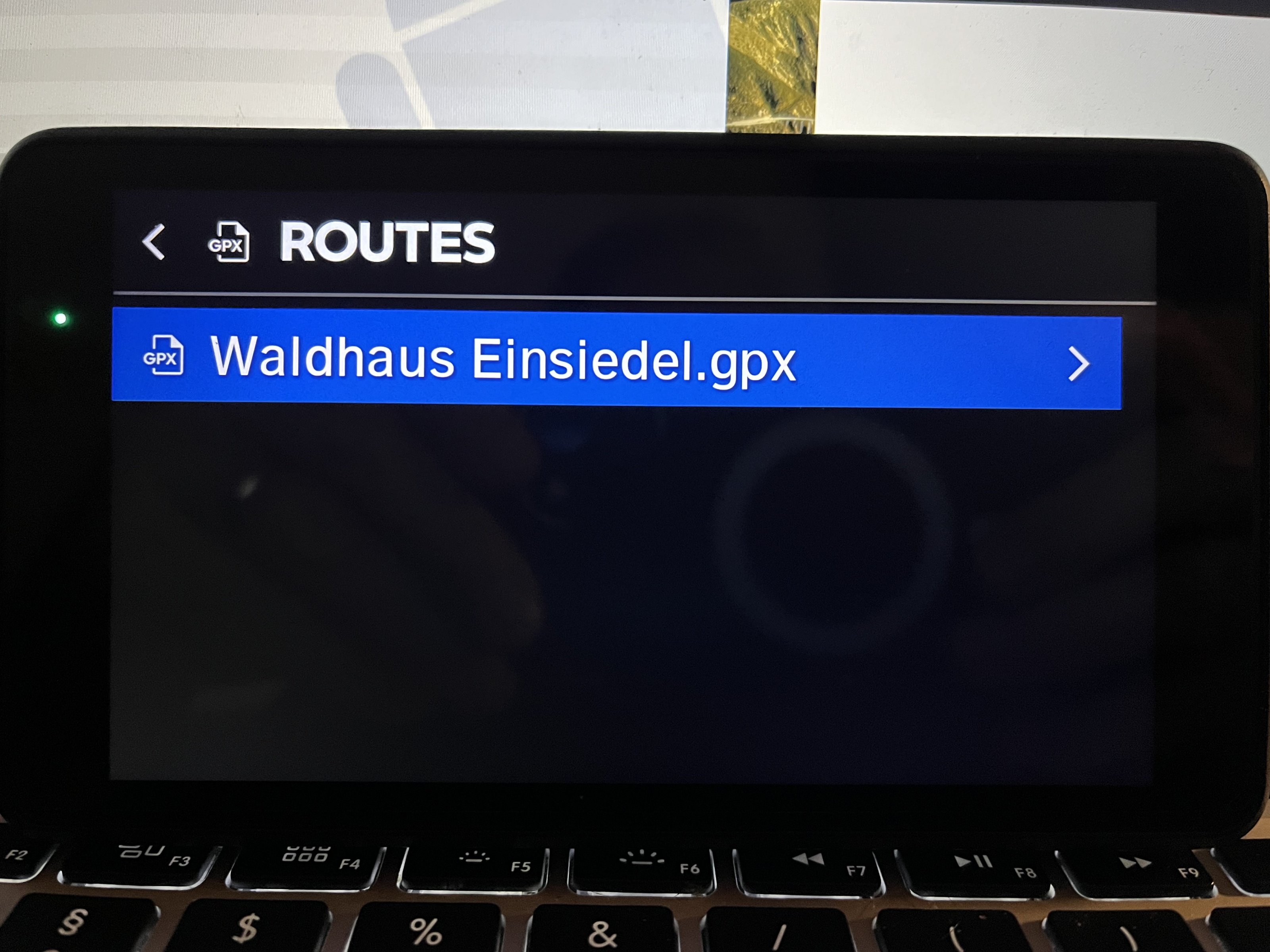

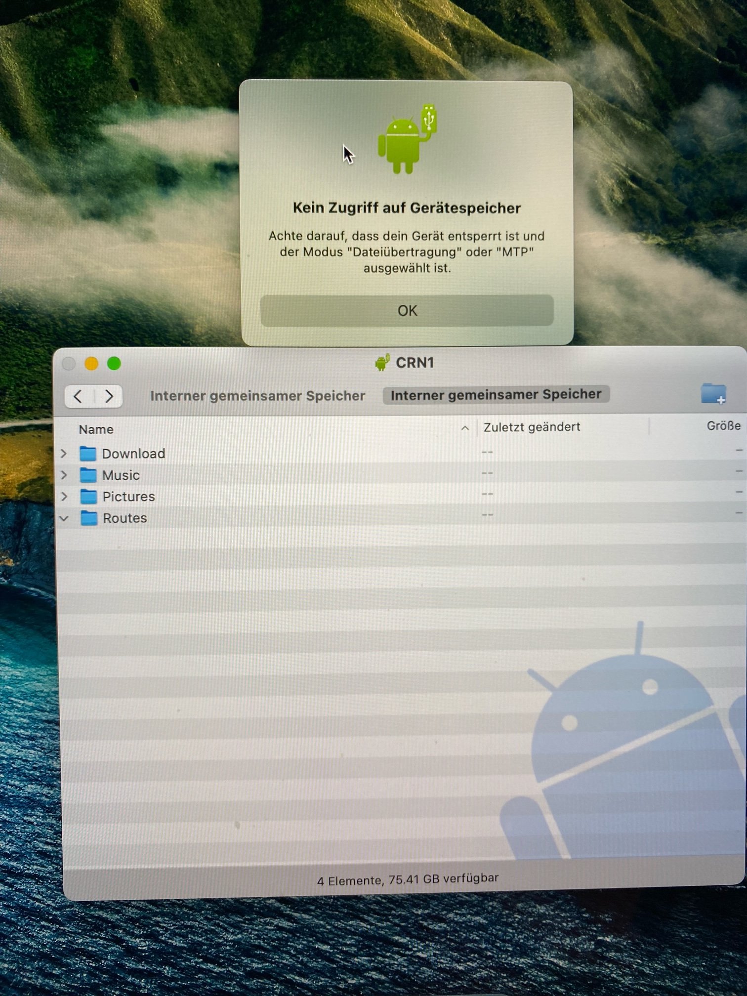

Genauso habe ich mir das vorgestellt, klasse. Nur scheitere ich leider schon an Bild 3. Der CRN wird auf meinem Mac auch als Laufwerk erkannt und angezeigt. Da wird mir angezeigt, das eine Routenübertragung nicht möglich ist, weil mein Gerät nicht im Modus "Dateiübertragung oder MTP" ist. Hast Du etwas am CRN besonders eingestellt?
Sorry nein ich habe nicht besonderes beim CRN eingestellt, diese Meldung habe ich nicht angezeigt bekommen
11.863
Ich habe keine Ahnung von Macs, aber, wenn der Speicher des CRN bereits angezeigt wird (Bild 3), speichern darauf aber nicht möglich ist, ist dann ev. eine Mac-Einstellung dafür verantwortlich?
A la "Ausführen im Administrator-Modus" bei Windows?
Hast Du im CRN eine SIM-Karte drinnen und falls ja wird er mit deren PIN gesperrt?

Läuft den nun der CRN mit dem Android Betriebssystem?
Wenn ja, zumindest ist dies beim XT so, kann nur über Android Files auf den Speicher zugegriffen (USB Verbindung) werden.
D.h, es kann eine zuvor gefertigte Route im Verzeichnis „GPX“ abgelegt werden.
Diese kann dann, zumindest beim XT unter importieren aufgerufen werden.
That‘s it.
11.863
That‘s it.
Das CRN scheint mit Android Betriebssystem zu laufen, und @Dirk63571 ist mithilfe von "Android Files" in der Lage, von seinem Mac aus auf das Dateisystem seines CRN zuzugreifen und Routen dort unter \Routes abzulegen, ohne vorher sein CRN explizit in den MTP-Modus versetzen zu müssen. Genau das funktioniert aber bei @MSX nicht. Er bekommt die in #1689 im Anhang gezeigte Fehlermeldung, daß kein Zugriff auf den Gerätespeicher möglich sei und er kontrollieren solle, ob im Gerät der Datenübertragungs-, oder MTP-Modus eingeschaltet sei, und das, obwohl das Gerät schon richtig erkannt wird und die Ordner (Speicher! ;)) angezeigt werden.
Warum das bei seinem Gerät so ist, ob es eine Möglichkeit gibt, das CRN in den MTP-Modus zu schalten, oder ob es ein Problem des Mac ist, gilt es zu klären.
Dude_on_BMW
Dude_on_BMW
04.12.2015
241
Welzheim
BMW R 1300 GS Trophy, Triumph Tiger 900 Rally Pro, Triumph Bonneville T120
Ok,
dann wäre auch meine Vermutung, dass es am CRN liegt.
Ggf. mal die Verbindung mit einem alternativen USB-Kabel probieren?
