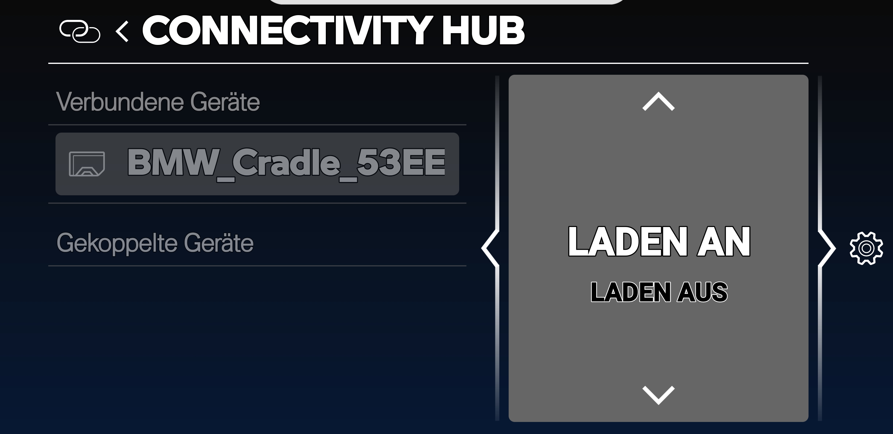

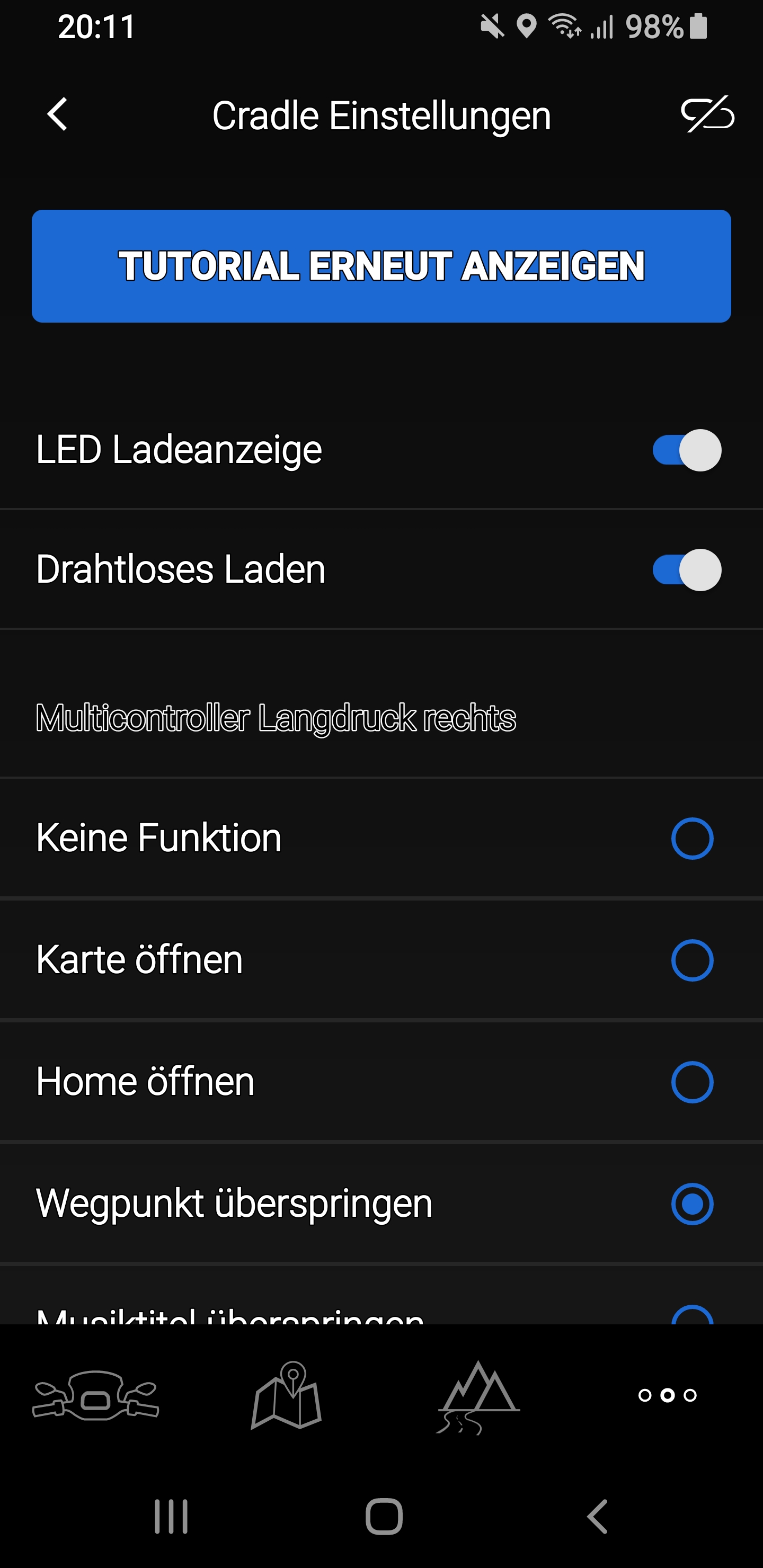

ja, das Laden muss eingeschaltet sein.
Entweder in der App im Portraimodus unter "Connectivity Hub - Cradle - LED Ladeeanzeige":
oder im Cradlemodus unter "Connectivity Hub - Cradle - Laden an"
