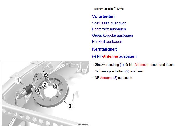

unter der Sozius-Sitzbank, die Antenne am Spritzschutz
Darauf wollte ich hinaus denn wie soll ein QI Lader der vorne montiert ist Keyless hinten stören? Auch der Platz im Tankrucksack wäre für den Schlüssel dann nicht optimal dafür.

QI Lader erzeugen im Betrieb über sehr kurze Distanz einen ziemlich üblen Mix an Oberwellen. Technisch bedingt. Kann die Keyless-Funktion schon stören. Kann den Schlüssel meiner GSA auch irgendwo in ca. 1m Distanz zur Maschine hinhalten und alles funktioniert, wie es soll. Ist aber auch kein Drahtlos-Lader an der Maschine.
Testen könnte man, den verdächtigen QI Lader mal in Alufolie einzupacken (nur zur Fehlerlokalisierung). Natürlich mit Telefon in der Halterung.
Genau und deswegen auch die Frage wo die Antenne sitzt. Ist die passive Antenne hinten wirklich die einzige oder sitzt da noch eine aktive im "Zündschloss"?
Genügt Dir meine Antwort nicht???
Wenn es mehrere Antennen geben würde, warum ist dann Notstart-Punkt so blöd unter dem Spritzschutz?
Warum wohl verweist BMW in der nie gelesenen BA darauf den Schlüssel bei sich zu tragen?
Bei Überschreitung der Reichweite des Funkschlüssels kann das Fahrzeug nicht gestartet und die Zentralverriegelung nicht ver-/ entriegelt werden.
Bei Überschreitung der Reichweite wird die Zündung nach ca. 1,5 Minuten ausgeschaltet, die Zentralverriegelung wird nicht verriegelt.
Es wird empfohlen, den Funkschlüssel direkt bei sich zu tragen (z. B. in der Jackentasche) und alternativ den Notschlüssel mitzuführen.“

Ich habe eine Frage gestellt, denn die "Oberwellen" würden niemals die Antenne hinten stören und deswegen kann es naheliegend sein, dass es noch eine Antenne im "Zündschloss"gibt.
Also verfügst du über das Wissen, dass es definitiv keine weitere Antenne mehr gibt?
Es liegt auch in der Natur der Sache, dass ein Notstart-Punkt oder Backup immer an einem anderen Ort ist.
wieso können die Oberwellen nicht störend sein?
Zitat GS1250Michel „Der Funkschlüssel befindet sich während der Fahrt immer in meinem Tankrucksack.“
Somit ist der Funk-Schlüssel relativ weit von der Ringantenne weg, aber sehr nahe an der Störquelle.
Meiner Meinung nach gehört der Funk-Schlüssel an den Mann/Frau und nicht in ein Gepäckstück. Dafür ist der Schlüssel konzipiert und wenn man ihn an der Kleidung trägt dann kommt es erst gar nicht zu dem Störproblem durch das QI Ladegerät.

Habe mal gerade das "Zündschloss" in Alufolie eingewickelt und das hatte keine Auswirkungen. Es kann dann wirklich nur diese eine Antenne geben.
Habe einen weiteren Versuch gemacht und mein Smartphone in den SP-Connect QI Lader eingesetzt und den Schlüssel dort direkt draufgelegt und alles lief normal.
