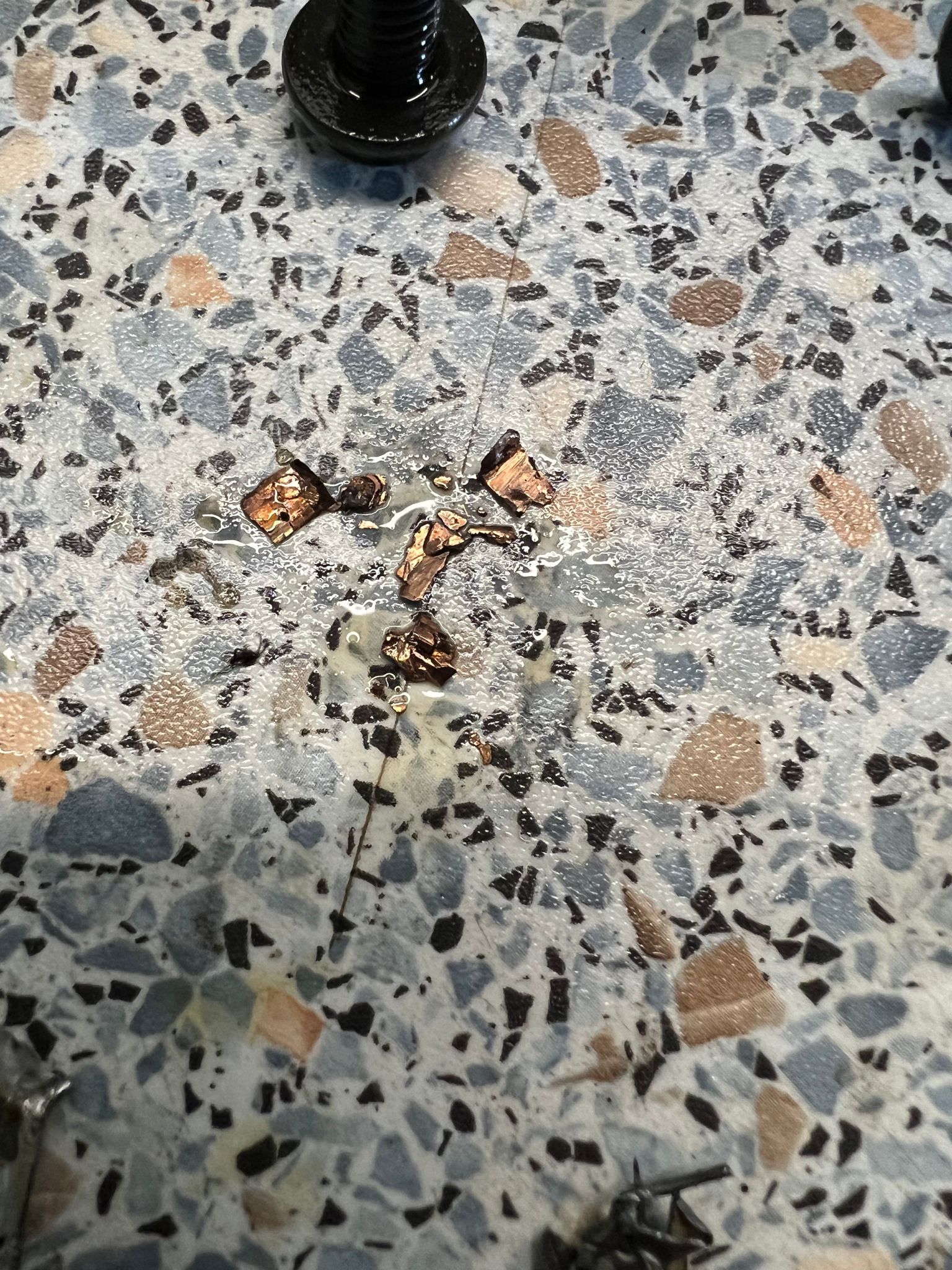

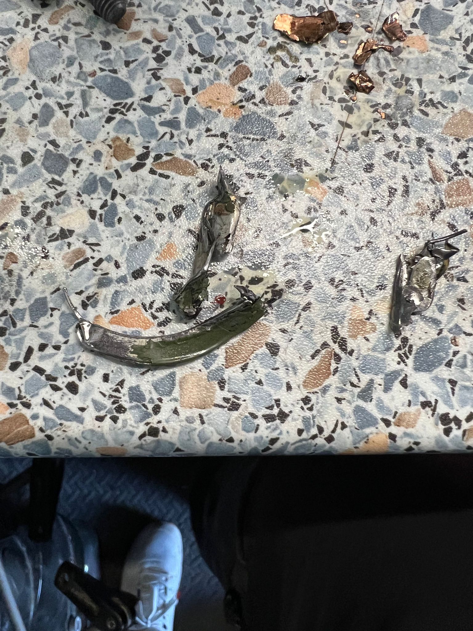

Hallo in die Runde. Ich habe folgendes Problem mit
meiner GS 1200 Bj. 2014. Nachdem der Motor Geräusche gemacht hat, hab ich ihn von einer Werkstatt überprüfen lassen. Diese hat ihn einmal auseinander gebaut und leider eine Menge Messingspäne gefunden. Außerdem ein Metallteil mit einer grünen Legierung. Die Werkstatt hat leider keine Ahnung, woher die Späne und das andere Teil kommt. Vielleicht kann mir hier jemand helfen. Ich kann gerne auch noch mehr Bilder machen.

Ich tippe mal auf eine Lagerschale/Lagerkäfig aus dem Getriebe.

Könnte es nicht auch ein durchgearbeiteter Lagekäfig sein? Buntmetallspäne sind im Grunde noch positiv, weil sie sich nicht in Stahl einarbeiten und nur an weichen Teilen (Kolben) zerstörend wirken.

Die Buntmetallteile könnten evtl von einer Schaltgabel oder Lagerbuchse kommen, das grüne Teil von einer zerlegten Lageabdeckung...
