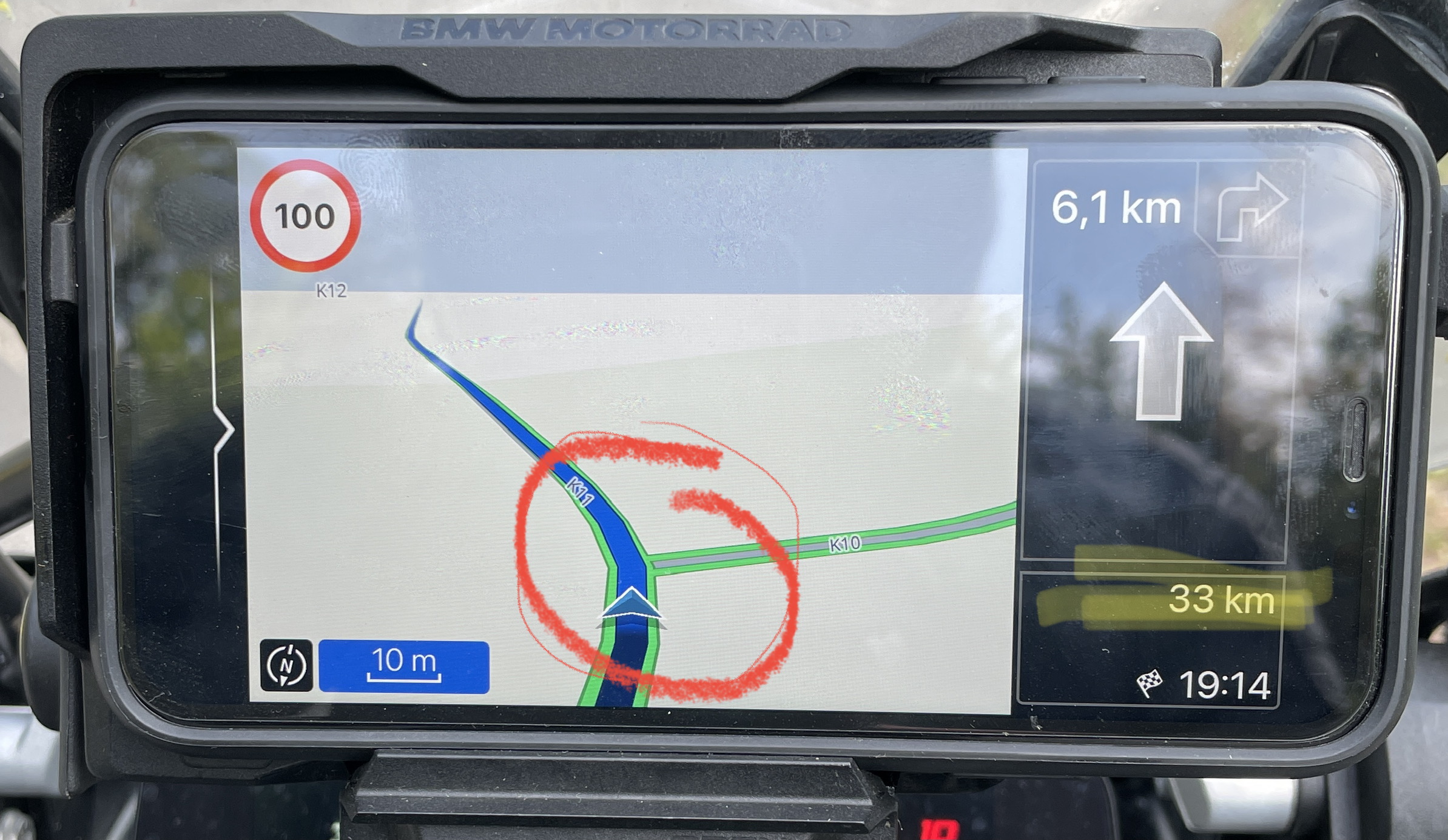

So, zu „meinem“ Routing Problem hab ich nun eine Lösung gefunden. Vielleicht kann einer den Tipp gebrauchen:
Wer nicht soviel lesen will springt gleich zu „Fazit“ weiter unten 👇.
Dann kam mir die Idee, doch wieder den Haken: „Verkehr berücksichtigen“ ausschalten und: TOP. 🥳
Fazit, was auch immer, der kleine Haken bei „Verkehr berücksichtigen“, ist bei mir verantwortlich für den Routenmüll.
Ich gebe die Info an BMW und Kurviger weiter. Vielleicht werden die sich ja mal einig.
So brauche ich es eh nicht, und eine ggf Sperrung sehe ich ja jetzt auch in den neuen bunten Karten.
Langer Text, schnelle Lösung…👋🏻👋🏻
Hab das heute wie von Dir beschrieben getestet. Track von Kurviger in die Connected APP importiert und abgefahren. Leider der gleiche Routenmüll wie mit dem Haken bei "Verkehr berücksichtigen" sobald ich die geplante Route verlassen hatte.
Mist.:furious:
Geplante Route (Kurviger Track), noch 33km
Ein paar Meter an der Kreuzung nach rechts gefahren, jetzt erst wieder zum Start der Route und von vorne Anfangen, 180km
Wieder zurück auf der ursprünglich geplanten Route, wieder 33km
Dafür hat sich das Handy bei Unterbrechung zwei mal nacheinander direkt mit dem Cradle verbunden. Das hatte ich noch nicht seit dem Update auf 5.0.0 und 5.0.1. War auch mal schön.
