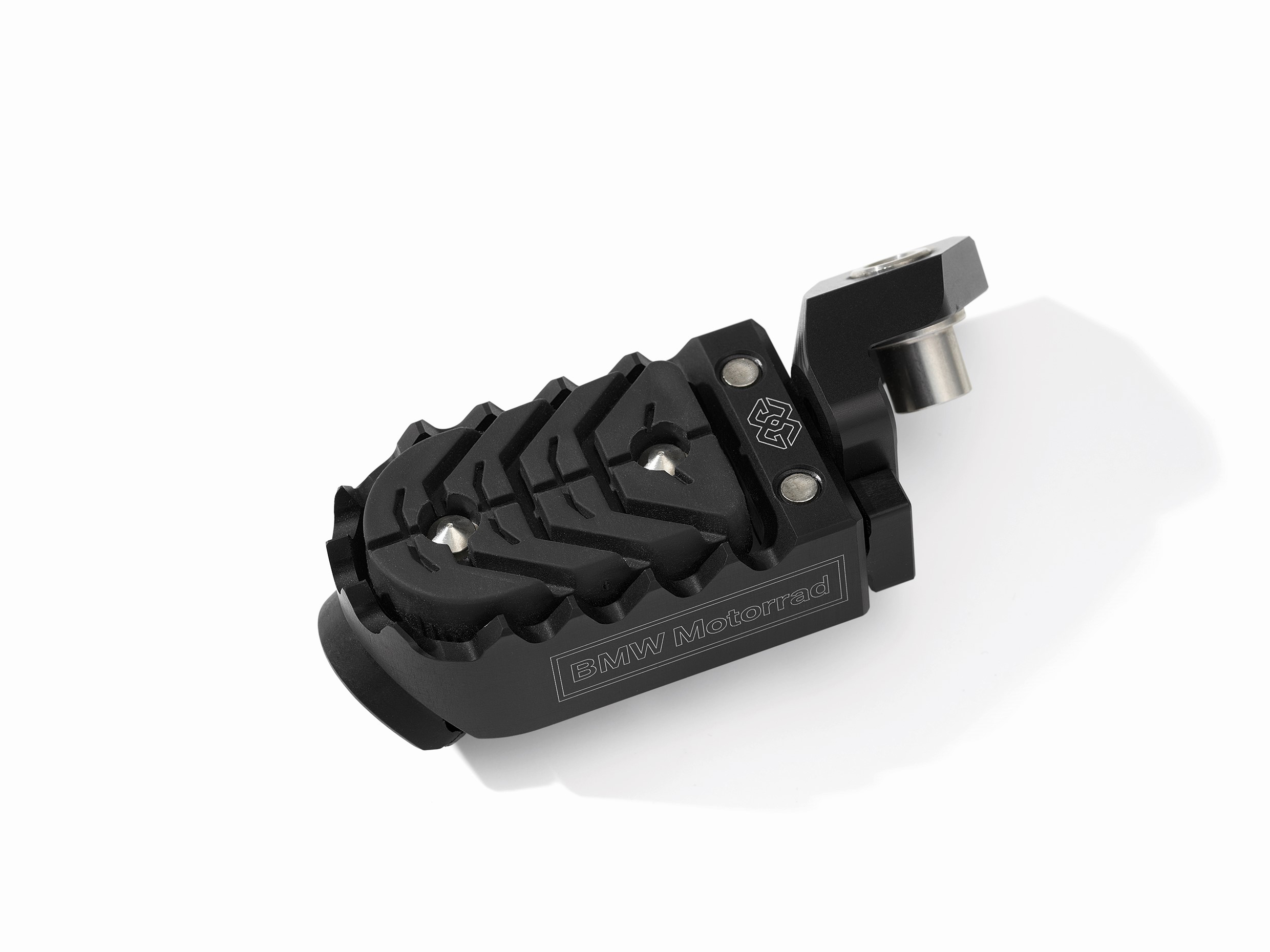

Betroffene Kunden werden gebeten, sich bei einem autorisierten BMW Motorrad Händler zu melden um den Tausch vornehmen zu lassen.
München. Im Rahmen seiner Marktbeobachtungspflicht hat BMW Motorrad festgestellt, dass es bei bestimmten gefrästen Fußrasten aus dem Zubehörprogramm für die GS Modelle in Einzelfällen zu Spannungskorrosionsrissen an den Schraubbolzen kommen kann.
Aus diesem Grund bietet BMW Motorrad im Rahmen einer weltweiten Serviceaktion allen Kunden, welche Fußrasten mit den folgenden Teilenummern gekauft haben, den kostenlosen Tausch dieser Teile gegen Rasten mit einer geänderten Materialzusammensetzung an.
  • 77 25 2 452 958 → Fußraste verstellbar links Schwarz
  • 77 25 2 452 960 → Fußraste verstellbar rechts Schwarz
  • 77 25 2 465 256 → Satz Fußrasten verstellbar Schwarz
Die Zubehörrasten wurden für die Modelle
  • R 1200/1250 GS
  • R 1200/1250 GS Adventure
  • F 750 GS
  • F 850 GS
  • F 850 GS Adventure angeboten.
In Fällen, bei denen einem Kunden kein Tauschangebot gemacht werden kann, bietet BMW Motorrad die Rückrüstung auf Serienumfang und Erstattung des Kaufpreises in Form eines Gutscheins an.
