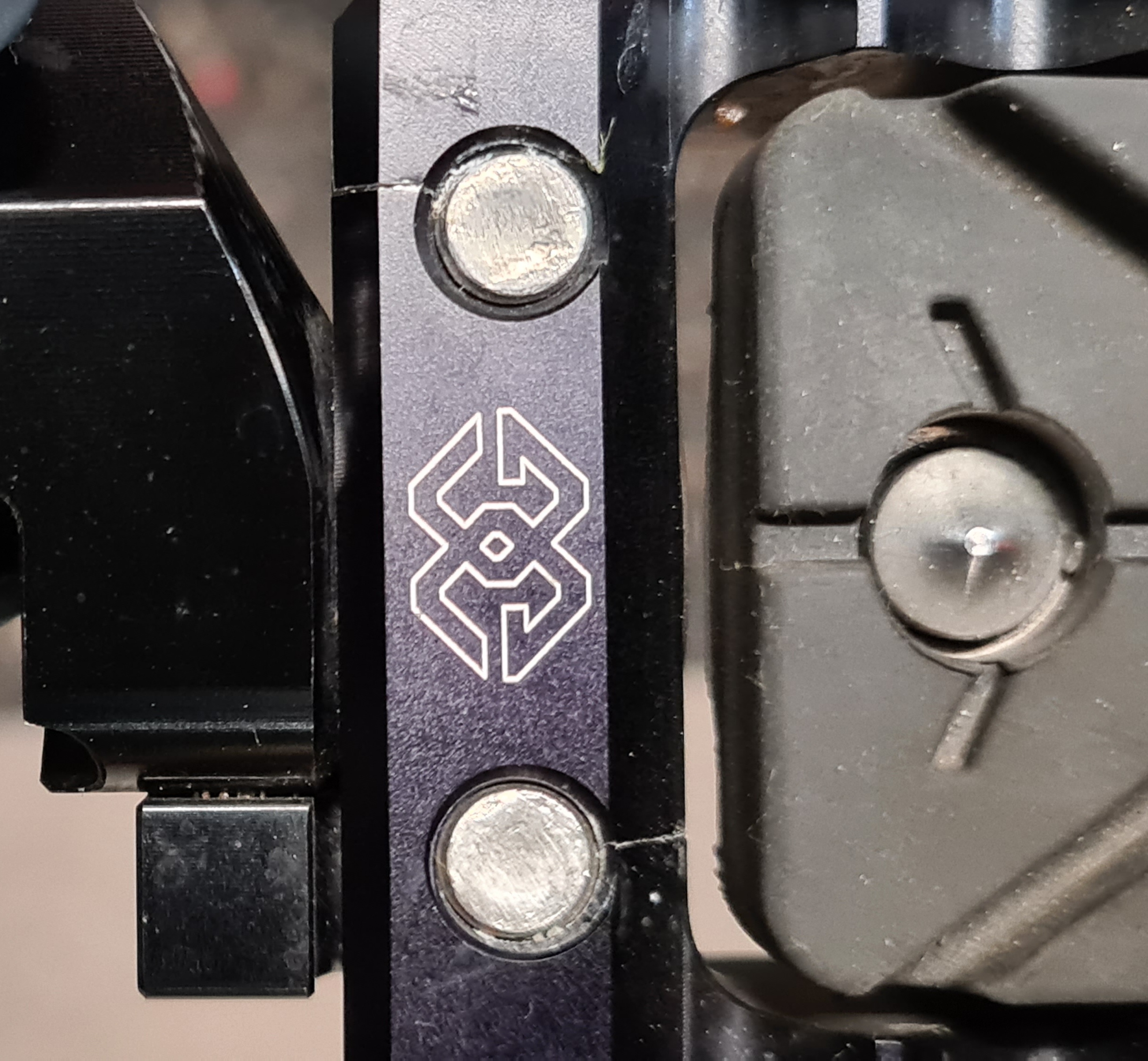

ich wurde durch den User "Herbert" hier aufgrund eines Bildes im Beitrag Neuer Schalthebel. darauf hingewiesen, dass die BMW / Gilles verstellbare Fußraste bei mir gerissen wäre. Das hatte ich bisher nicht gesehen aber nach genauer Betrachtung ist es so.
Das ist ja lebensgefährlich, wenn eine Fußraste im Stehen z.B. abreißt.
Ist das ein Einzelfall oder haben andere das auch schon gehabt?
Wichtiger Sicherheitshinweis - Risse in BMW Fußrasten | Hobbyfahrer.de
Mod Edit: Es geht um die BMW/GILLES verstellbaren Fußrasten, nicht die HP-Version.

Servus, hatte ich letztes Jahr als ich im Tesin auf einer längere Tour mal im stehen in ein Schlagloch gekommen bin. Füllte sofort das da was nicht mehr passt. Aber ganz durch ist die Raste dann nicht. Schaut genau aus wie bei Dir.
1 Woche später bei der NL MUC sagte man mir das die Kiste bestimmt umgefallen ist. War echt ne Aktion bis ich das letztendlich Ersatz bekam. Die wollten das Mopped in der NL sehen (ca. 60 km weit weg von mir) und ich wollte keinen Meter mehr mit der Raste fahren. Bei einer Kiste von 26Teuro wegen einer Raste so einen Aufriss.
Ist meiner Meinung ganz klar eine Fehlkonstruktion. Viel zu wenig/falsches Material für die Beanspruchung.
Also ich stell mich seit dem anders auf meine Kiste.
Gast-15146
Gilles, BMW und mein Händler sind schon informiert.
Ich fahre kein Gelände und umgefallen ist da auch nichts. Selbst Schlaglöcher und ein harter Geländeeinsatz müssen diese Fußrasten locker wegstecken.
Ich finde das echt krass was da passieren könnte.
Für mich sieht das nach einem Materialfehler aus.

Ich bin auch kein Gelände gefahren. Hab mich nur vor einem Schlagloch in die Rasten gestellt. Und das sollten die Dinger schon abhaben können.

Ich wollte das eben erst gar nicht glauben.
Die rechte Seite sieht ok aus.

Ich bin gerade sprachlos was ich hier sehen muss und das von einem BMW/Gilles Produkt.

steigst du über die linke Fußraste auf?

Hmmmm, bisher nur die linke Seite betroffen? Und ja ich steige oft über die Raste auf.
Gast-15146
Die Betroffenen sollten unbedingt den Händler, BMW Motorrad (motorrad@bmw.de) und eventuell Gilles (Gilles Tooling) anschreiben.
Nein wir sehen ja auf den Bildern das beide Seiten davon betroffen sind. Das sollte, wenn es sich bestätigt, dass es keine Einzelfälle sind, auch dem KBA gemeldet werden.

Also bei mir ist es nur links. Zwar nicht ganz so heftig wie bei @lucky_lucke_de , aber das finde ich gerade spontan uncool.

Ist die Fussraste icl. Halter komplett aus Alu? (Sieht so aus)

Ohne jetzt eine FE Berechnung gemacht zu haben.....wenn ich mir diese Konstruktion so anschaue und drüber nachdenke das ich in vollem Ornat lockere 120KG auf die Waage bringe und diese beim Aufsteigen auf eine Fußraste gelangen....will ich mich mal vorsichtig ausdrücken.....sieht diese Konstruktion nicht wirklich belastbar aus. Das wären ca. 60 Kilo last auf so einem schmalen Alu Steg........naja.....
Gast-15146
Gilles ist ja nun keine Bastelbude und die werden bestimmt hochfeste Materialien nehmen. Ich steige nie über die Fußraste auf.
KBA Mitteilung ist raus.
