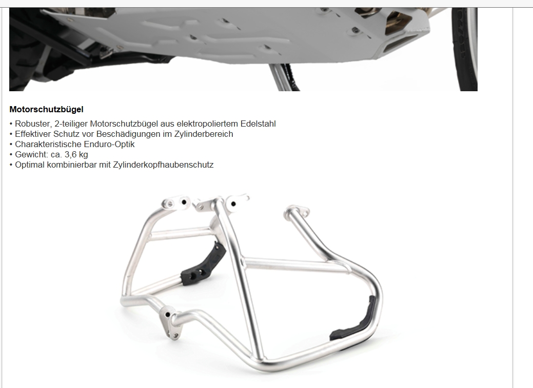

Hallo zusammen,
ich baue mir gerade mein Projekt BMW Rallye 2017 zusammen.
Kann mir einer den unterschied zwischen den beiden Motoschutzbügeln erklären.
Schlag mich
Es geht um die Teilenummer 77148533693 für 274€ und um 77148548686
Ich sehe da keinen Unterschied
T
TWD
21.08.2016
22
Der eine für BJ bis 6/13, der andere ab 6/13
Gast29174
Bild 1 ) bis 06/2013 Befestigung 7/8 /9 - 77148533693
Bild 2 ) ab 09 /2013 Befestigung 4 /6 - 77148548686

Doch, da ist ein Unterschied.
Die mit 93 am Ende haben diese kleinen Zwischenplättchen zum Motorblock.
Die sind, soweit ich weiß, nur für die älteren Modelle aus 2014.
Es gibt aber inzwischen neue Bügel, die auch mit den Ventildeckelhauben kompatibel sind.
Die solltest Du nehmen. Sind auch schon seit einiger Zeit erhältlich.
Ob das aber die mit der "86" am Ende sind, weiß ich nicht.
Guck mal auf dem BMW-Seite, da wird extra betont, dass das die neuen sind und diese eben mit den Ventildeckelhauben funktionieren.
Teilenummer weiß ich leider nicht.

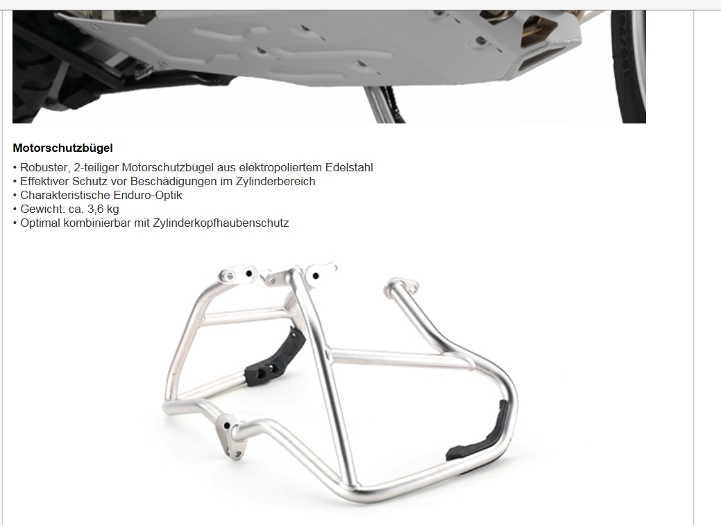

Hier die aktuelle Beschreibung von BMW:

Ich habe gerade Variante 2) an die 17er GS TB geschraubt. Passt perfekt. Nur der zus. Zylinderschutz passt nicht, interessiert mich aber auch nicht
Dann haben sie Dir aber noch eine alte Version angedreht.
Die aktuelle ist mit den Zylinderhauben kombinierbar.
