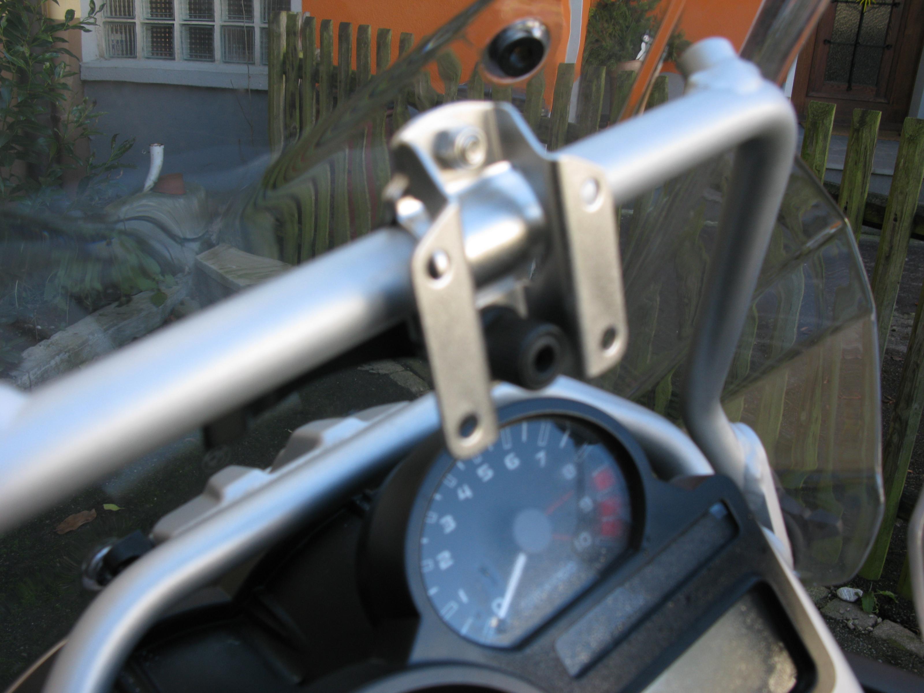

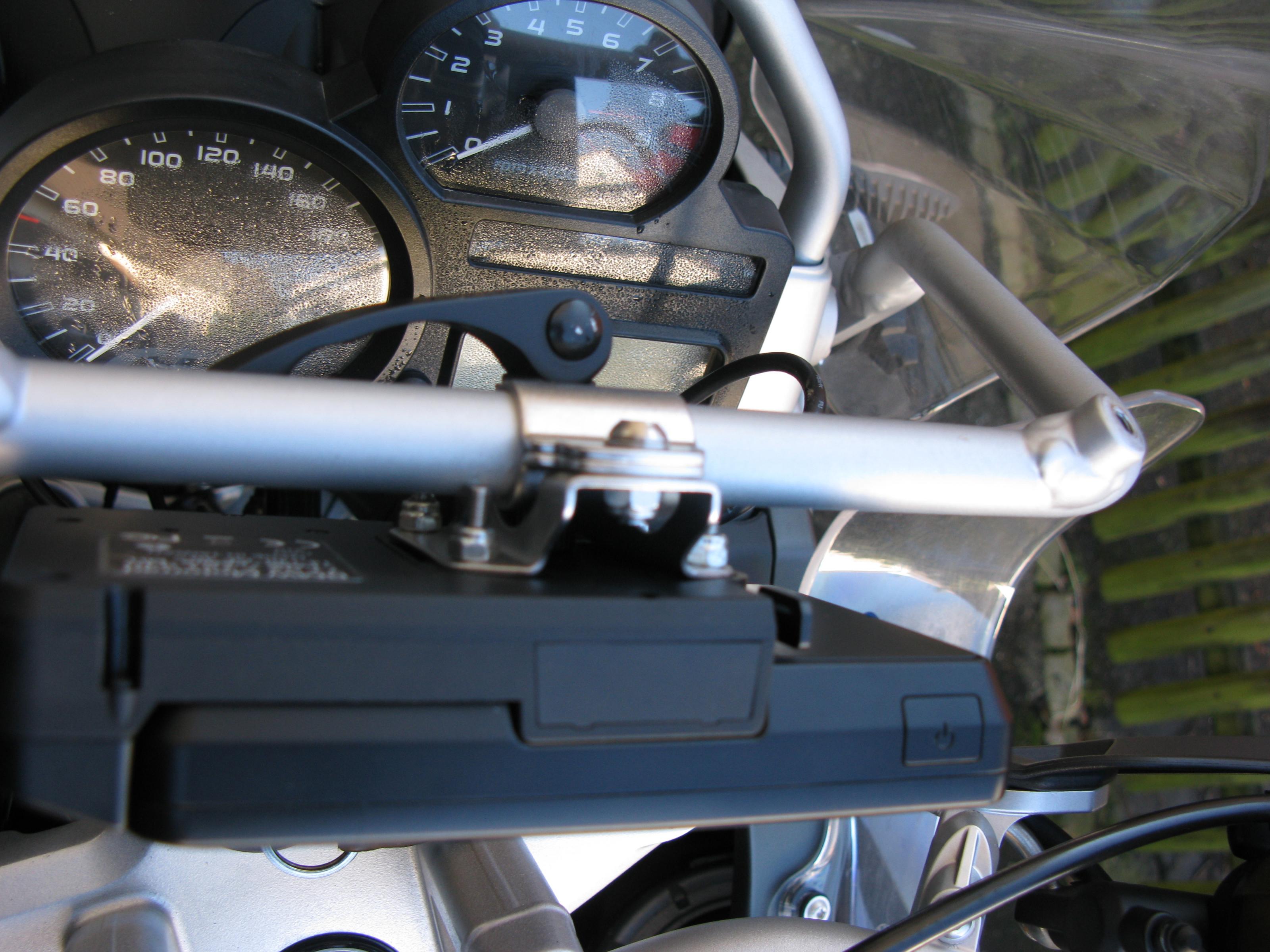

schau mal bei Kugelflex nach!
das ist eine Halterung von Kugelflex

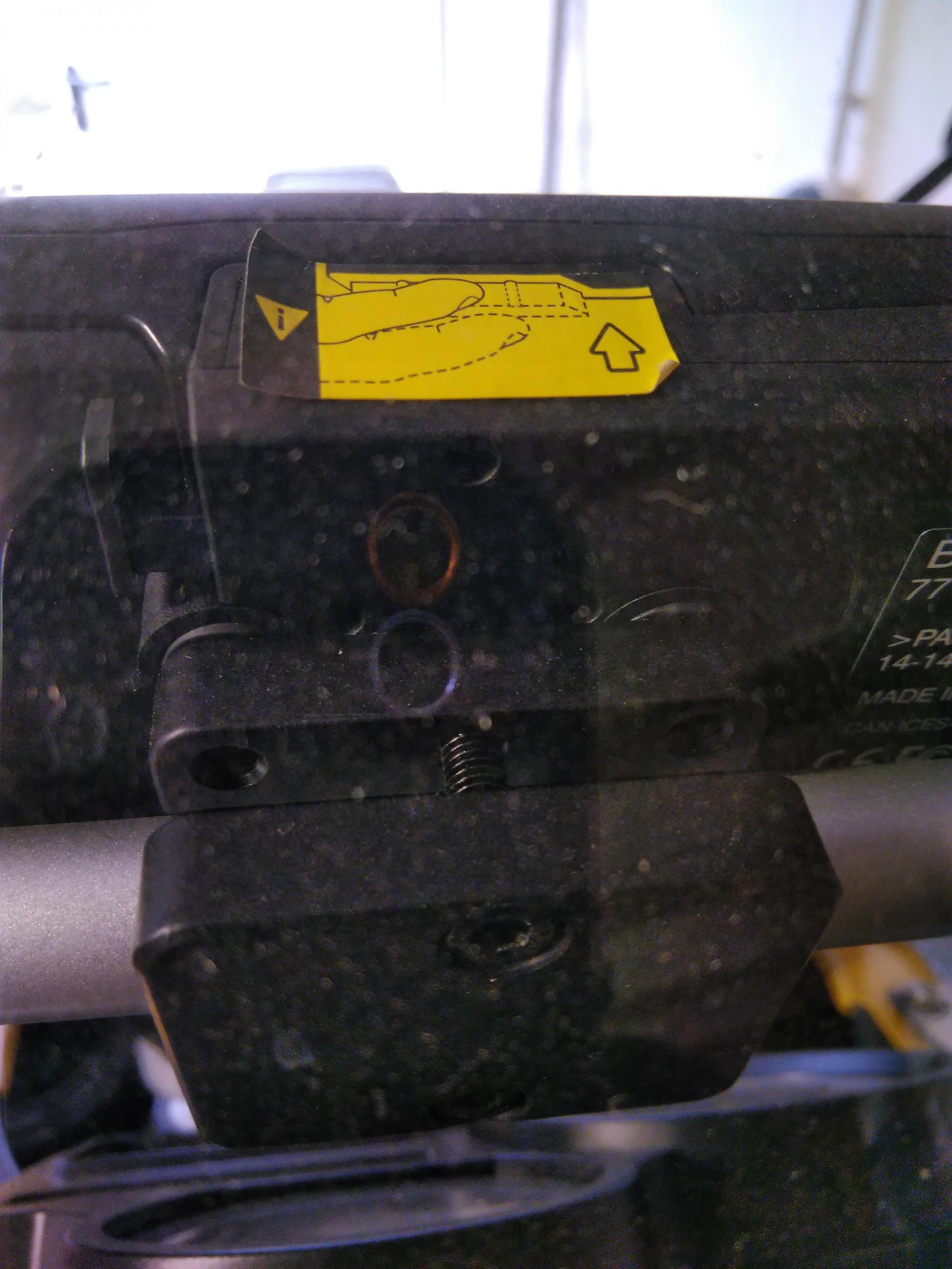

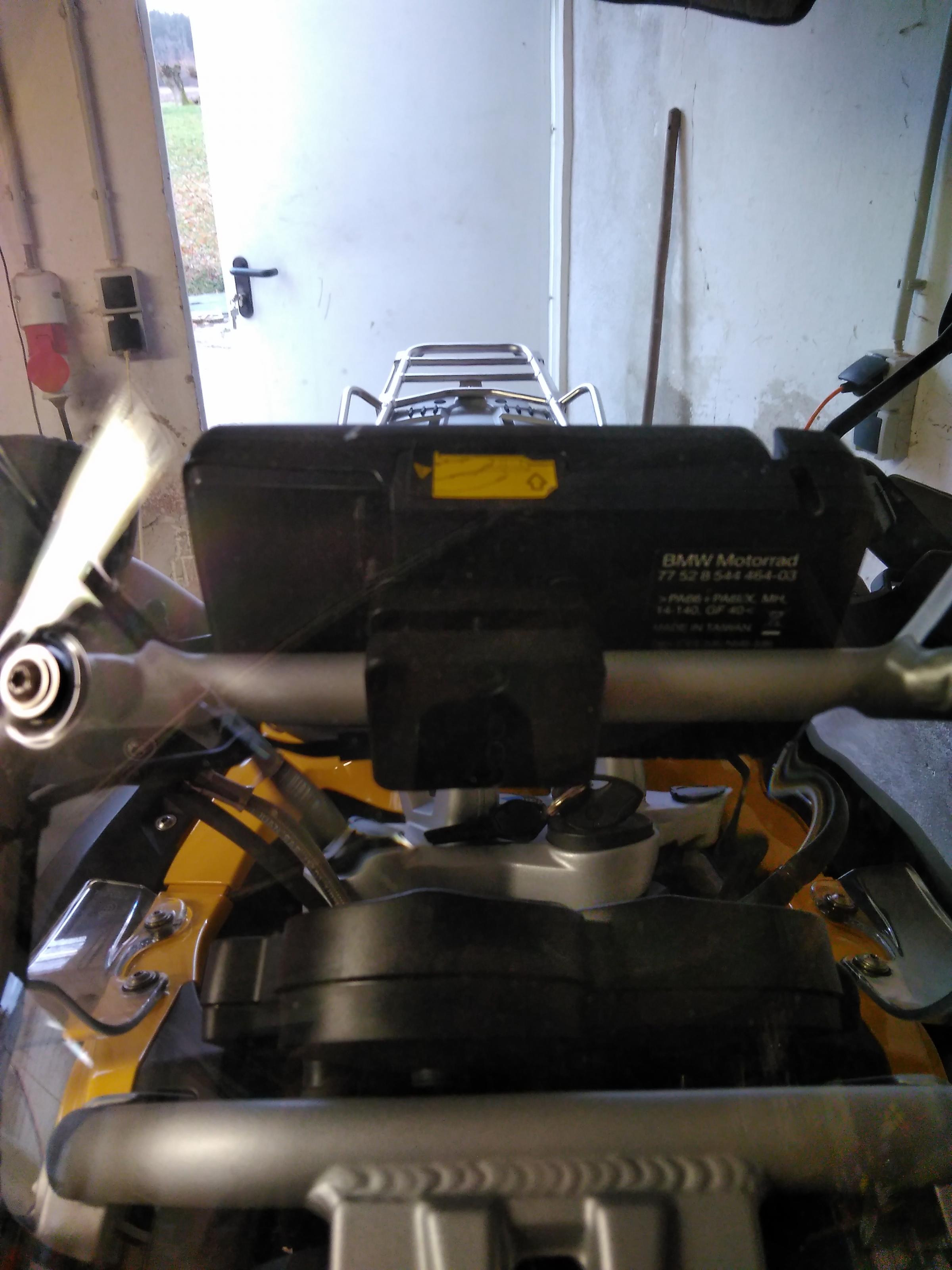

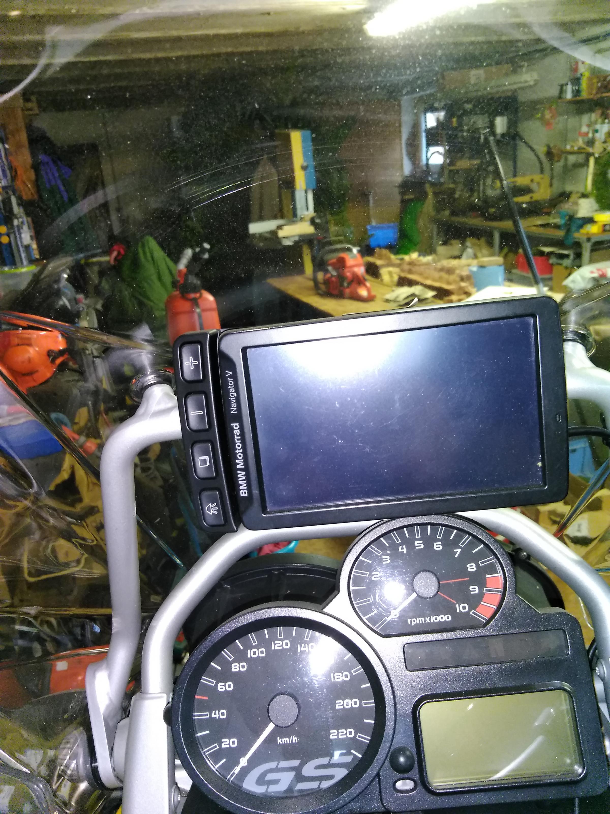

So hab es mit Bügel Schellen einfach gelöst. Ja es ist die Mittelstrebe des Lenkers. Oben ist ein Zumo im Blickfeld. Der Navigator soll offroad Option sein und als Tripmaster sein.
