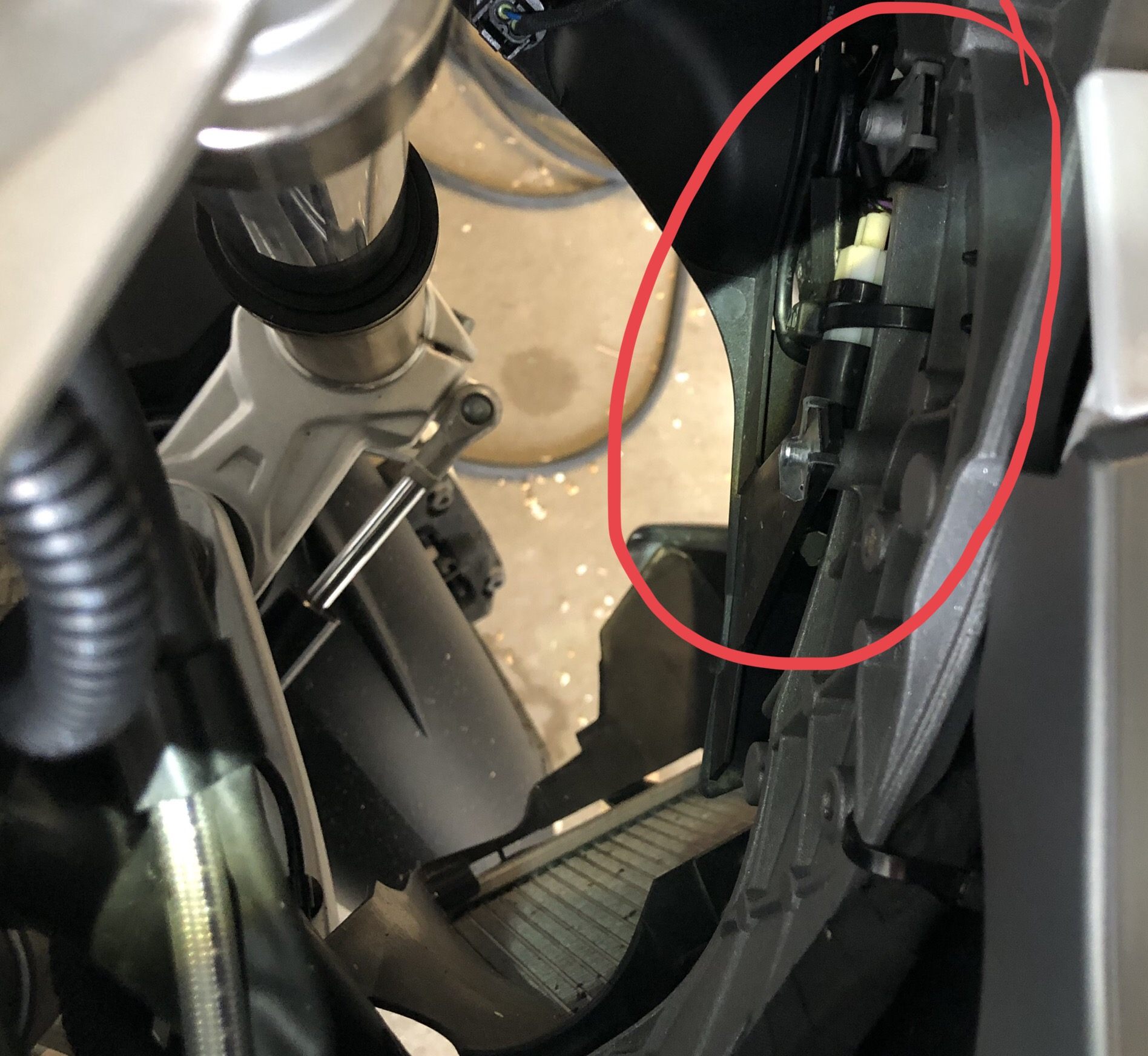

Ich habe das Kabel von der Cradle aus verfolgt und es wurde in der rechten Verkleidung fixiert. Sollte dort grundsätzlich auch der zweite Stecker sein, oder ist der an einer anderen Stelle?

bei meiner 2016er GS ist vom Cradle der serienmäßigen Navivorbereitung (ohne Tasten) nur ein 3poliger Stecker (Masse, Plus, LIN) angesteckt, der Zweite (Audio) ist nicht verbunden.
Multicontroller und "Mein Motorrad" funktionieren.
Ich vermute, dass beide mit dem "4 Tasten Cradle" nicht funktionieren.
Ciao Markus
