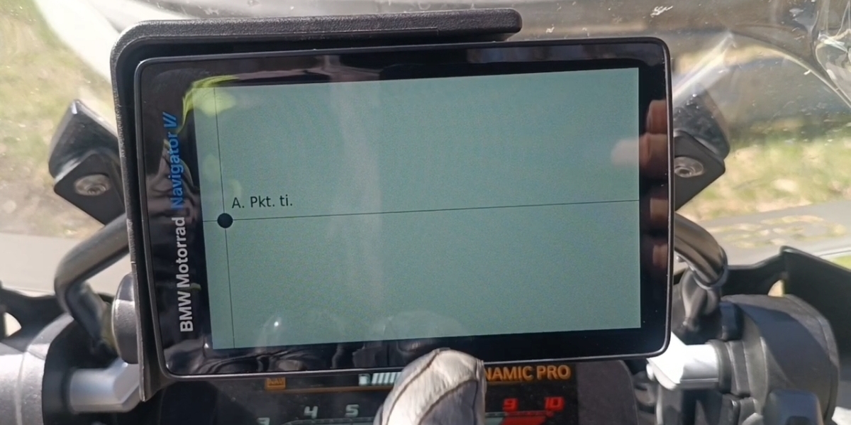

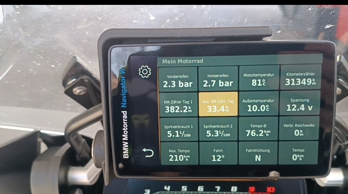

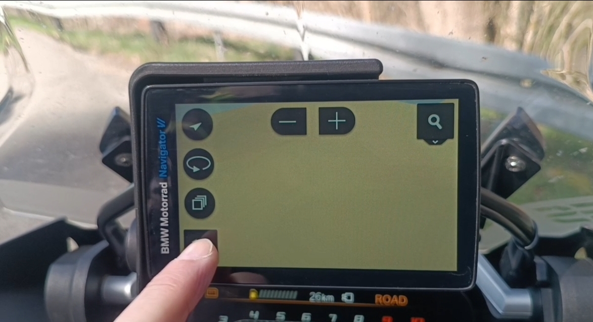

Servus,
habe alles richtig gemacht es hat ja von August 2021 bis gestern super funktioniert.
Mein freundlicher hat meine Videos angeschaut und sagt sowas hat er noch nie gesehen, das glaube ich ihm auch. Jetzt mal sehen was BMW dazu sagt.
Versuch mal ein Bild zu machen :mad:
Da hat es sich erst ausgeschaltet und dann wieder hoch gefahren :mad:
Das gelbe Feld ist überall hin gesprungen wie verrückt
Ja und noch das normal das es sich nicht bedienen lässt, vorher war die normal Ansicht auf dem Bildschirm
QVIENNA
10.10.2012
20.433
Wien
1250er
Beim ersten Bild möchte der Bildschirm kalibriert werden. Solange auf den Punkt drücken (der dann immer an anderen Stellen auftaucht), bis es erledigt ist. Das gibt’s manchmal …
Die anderen beiden Beschreibungen sind eindeutig Ghosting. Auch wenn die 2 Jahre abgelaufen sind, sollte es mindestens ein „Toleranzjahr“ für den kostenlosen Austausch geben.

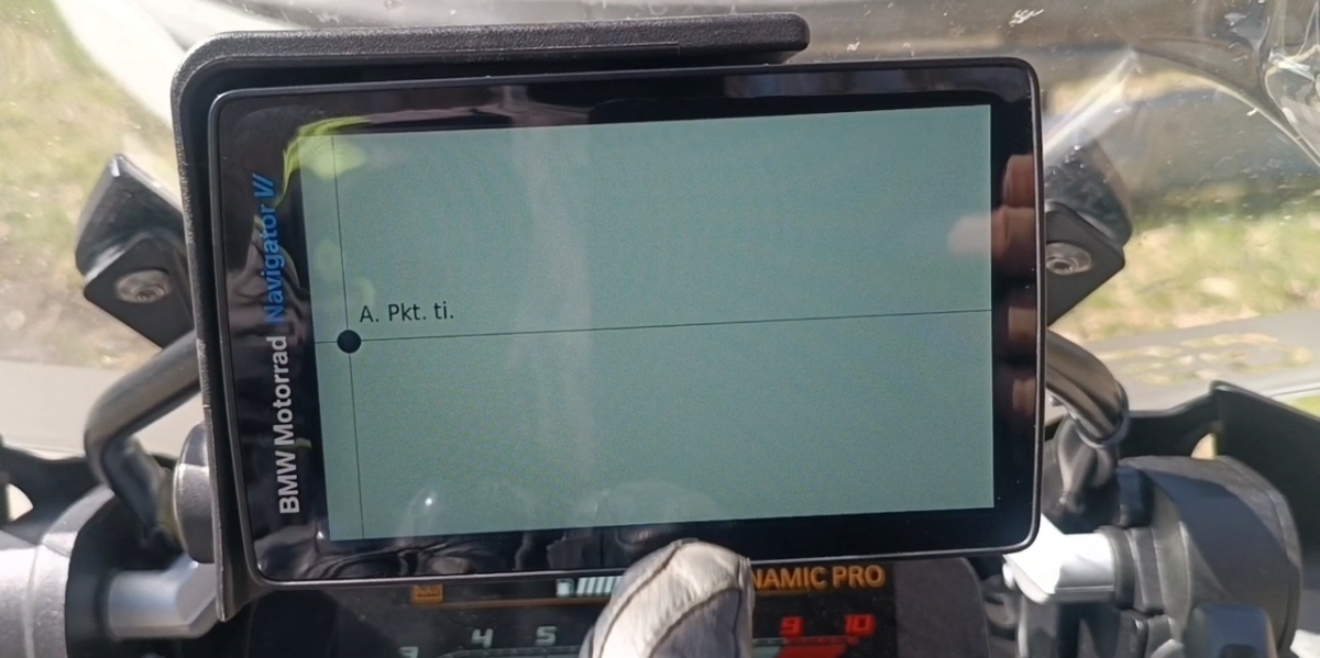

Servus,
Moin Tiger1050, Moin Teilnehmer,
bin gerade auf Gran Cranaria und habe nach 108.651km zum erstenmal Probleme mit dem ausgetauschten Navigator 6.
Hatte bisher kein Gerät der 6. Generation was nicht dieses Problem aufweist, egal welches Jahr.
Der selbe Ablauf wie auf Deinen Bildern.
Ich war mit einmal im Meer, laut Navi und eine Eingabe war nicht mehr möglich.
Ich hatte dann das Akku raugenommen und die Speicherkarte entfernt.
Nach ca. 15 Stunden habe ich dann das Akku wieder in das Gerät eingesetzt, ein Reset der mir angeboten wurde durchgeführt, Speicherkarte rein , Update durchgeführt und nun läuft es wieder einwandfrei.
Hatte zum Glück noch mein Ersatzgerät von BMW den neuen ConnectedRide Navigator dabei.
Diesen wollte ich auch mal hier testen.
Nun warte ich mal ab welche Gerät am längsten durchhält.
Hoffe konnte etwas behilflich sein.
