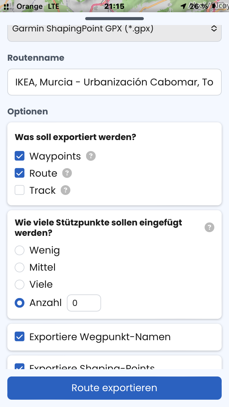

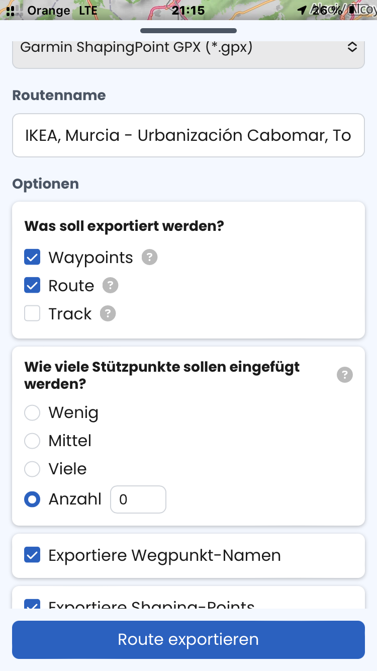

Geht bei mir mittlerweile ganz einfach, nachdem ich mir hier im Forum Hilfe geholt habe.
Route im Kurviger planen. Grosszügig Waypoints und Shapingpoints auf der gewünschten Route setzen. Waypoints kannst du dann am Navi manuell überspringen.
Dann Gpx export aus dem Kurviger und die gpx Datei in den gpx Ordner deines Navi VI kopieren. Beim Einschalten des Navi kommt die Meldung dass eine neue Route gefunden wurde. Diese Meldung mit ja bestätigen und schon hast du exakt die Kurviger Route am N VI mit Waypoints und Shapingpoints. Kein Umweg über BC oder sonstiges ist nötig…
Hier noch meine export Einstellungen 😊
