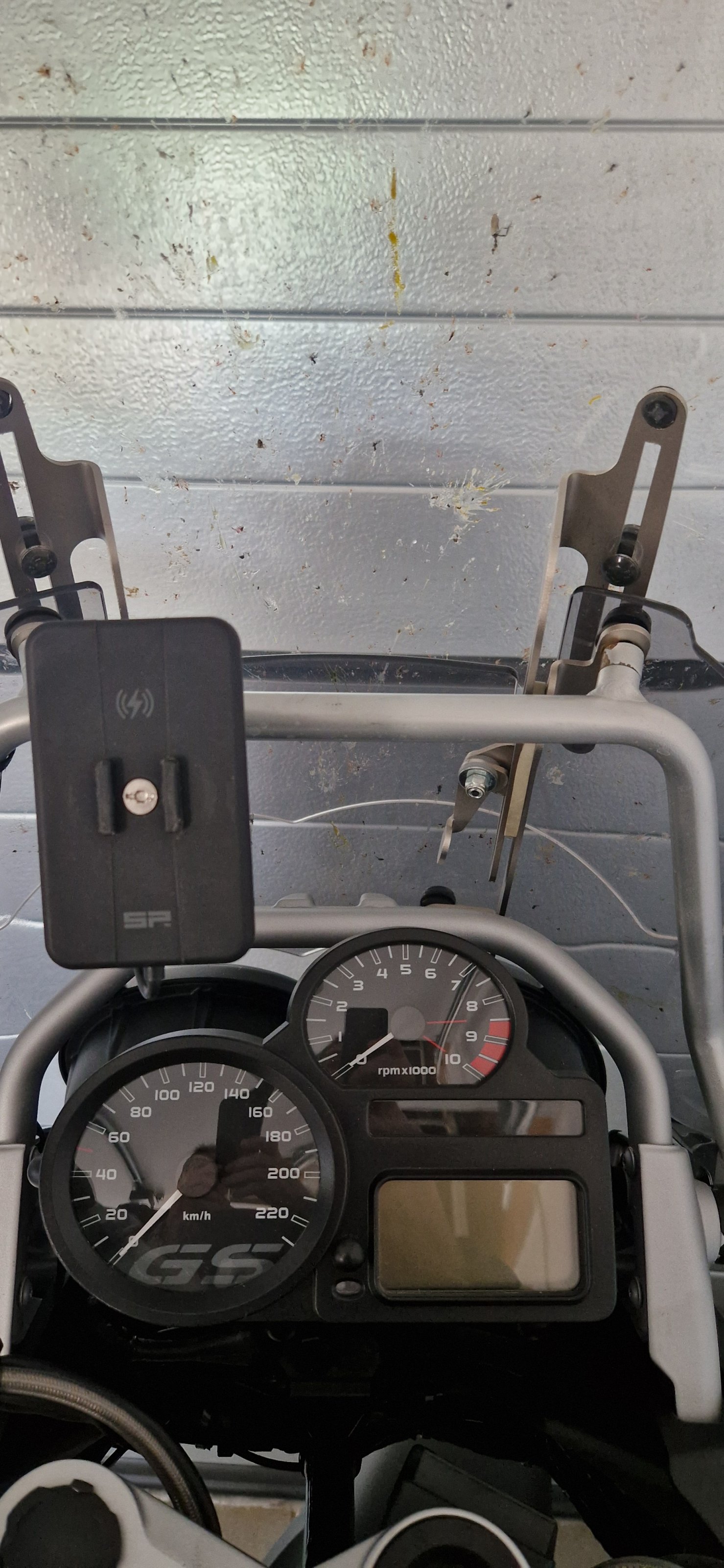

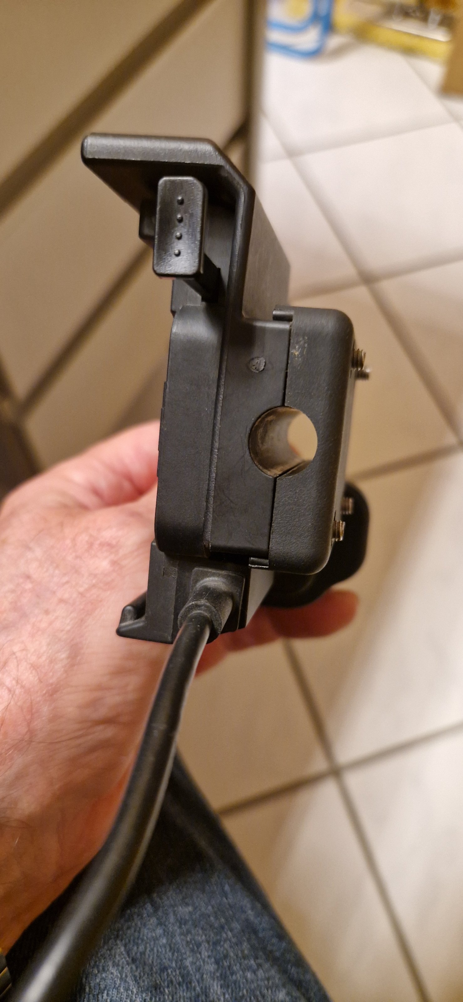

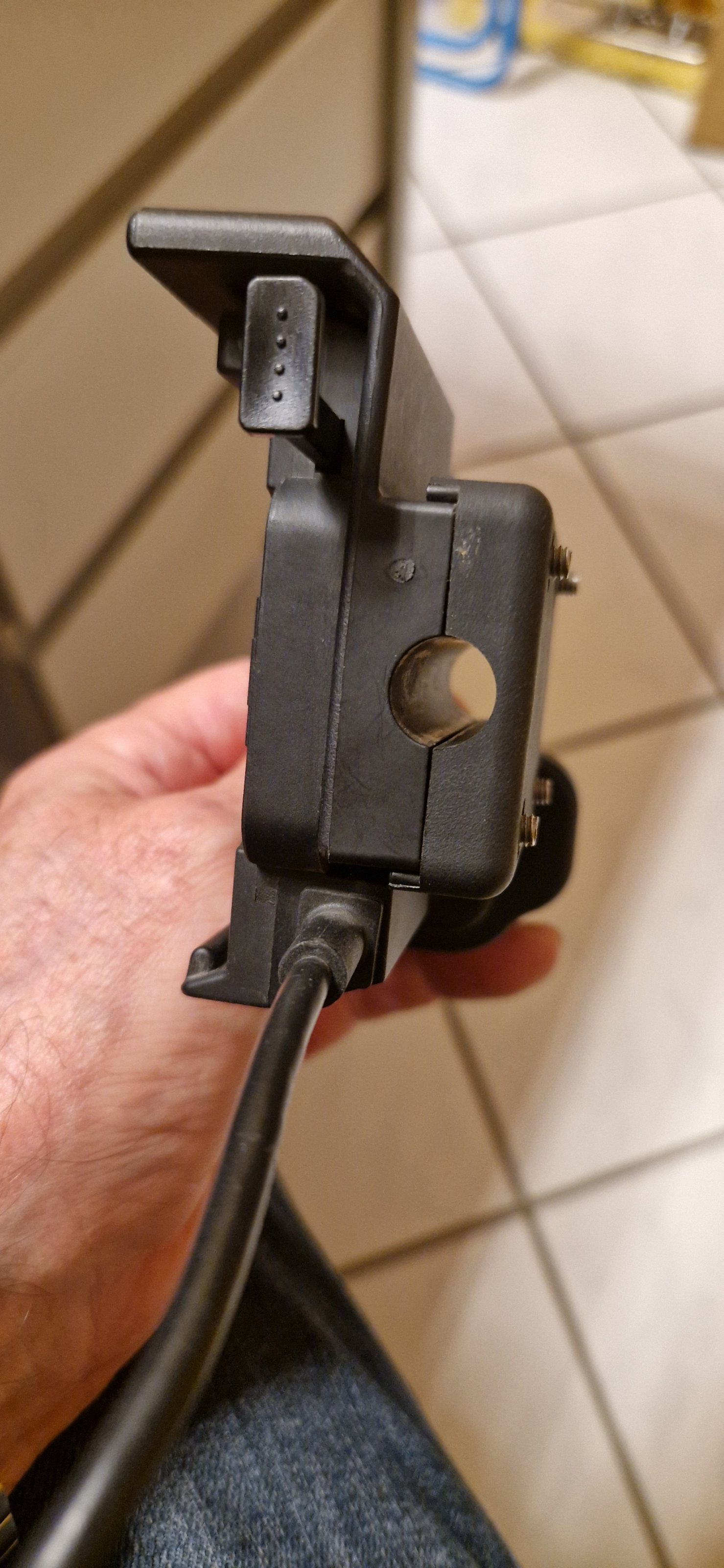

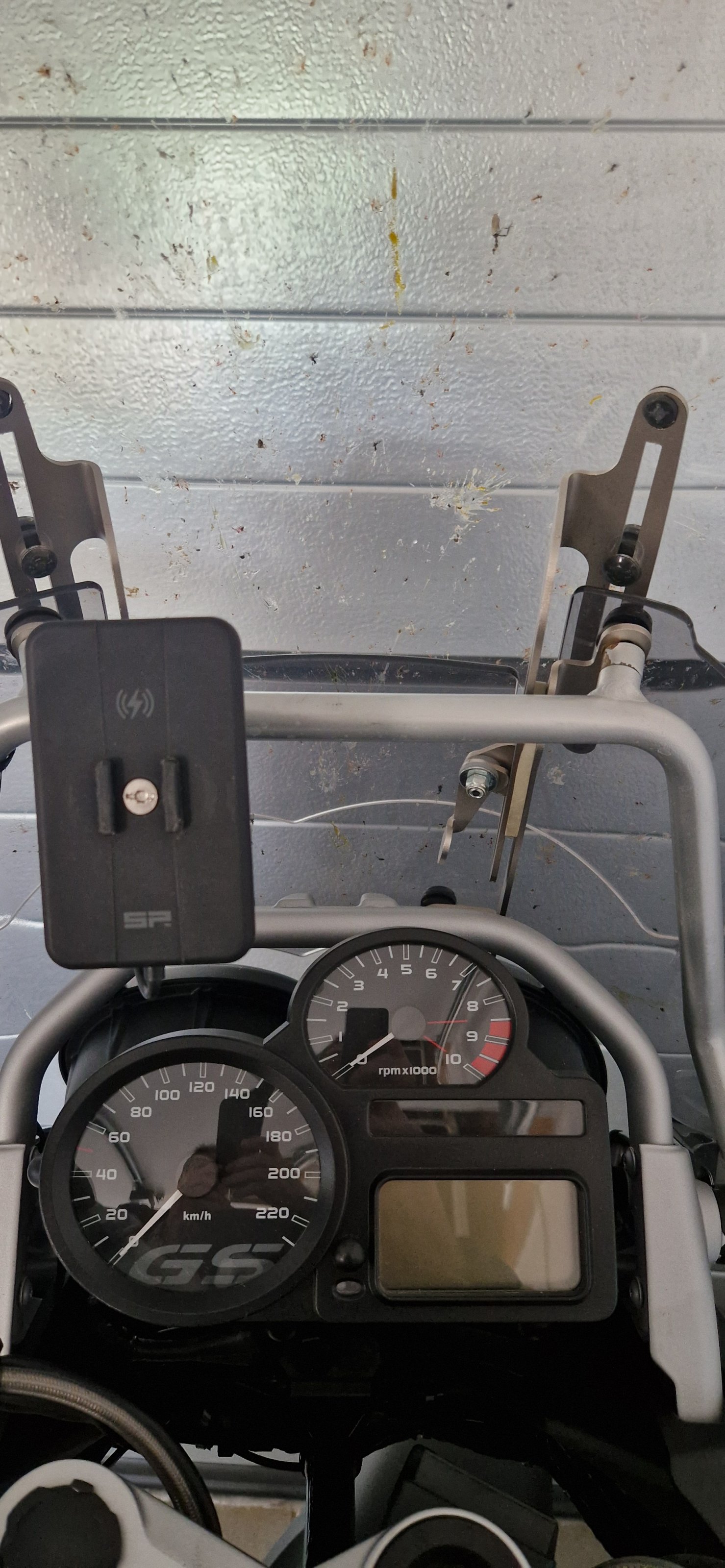

Ich habe mal eine Frage in die Runde.
Ich möchte diesen originalen BMW Navihalter an eine K25 montieren.
Das Loch in der Halterung ist für ein Rohr mit 12mm ausgelegt.
Ich möchte die Halterung aber an den Scheibenbügel der Adv, anbauen und der hat aber 16mm Durchmesser.
Hat eventuell jemand eine Idee wie das sauber umgesetzt werden kann eventuell mit Adapter oder ähnlichem.

Oder das Loch mit einem 16 mm Bohrer aufbohren. Der kostet bei Amazon unter10 Euro und muss auch keine hohe Festigkeit haben. Voraussetzung natürlich, dass das Material dann noch ausreichend dick ist. Speziell an der Adapterplatte.

Ich würde eine die Kanten am 12 Loch grob brechen und dann sollte das doch funktionieren, oder nicht?

würde bspw. so etwas nehmen:
Amazon.de
Gibt es sicherlich noch irgendwo günstiger.
Das Lochmaß sollte 38,1 und 30,5 mm (Lochmittelpunkt) sein. Ist seit Jahren "Standard" bzw. auch als RamMount-Maß bekannt.
