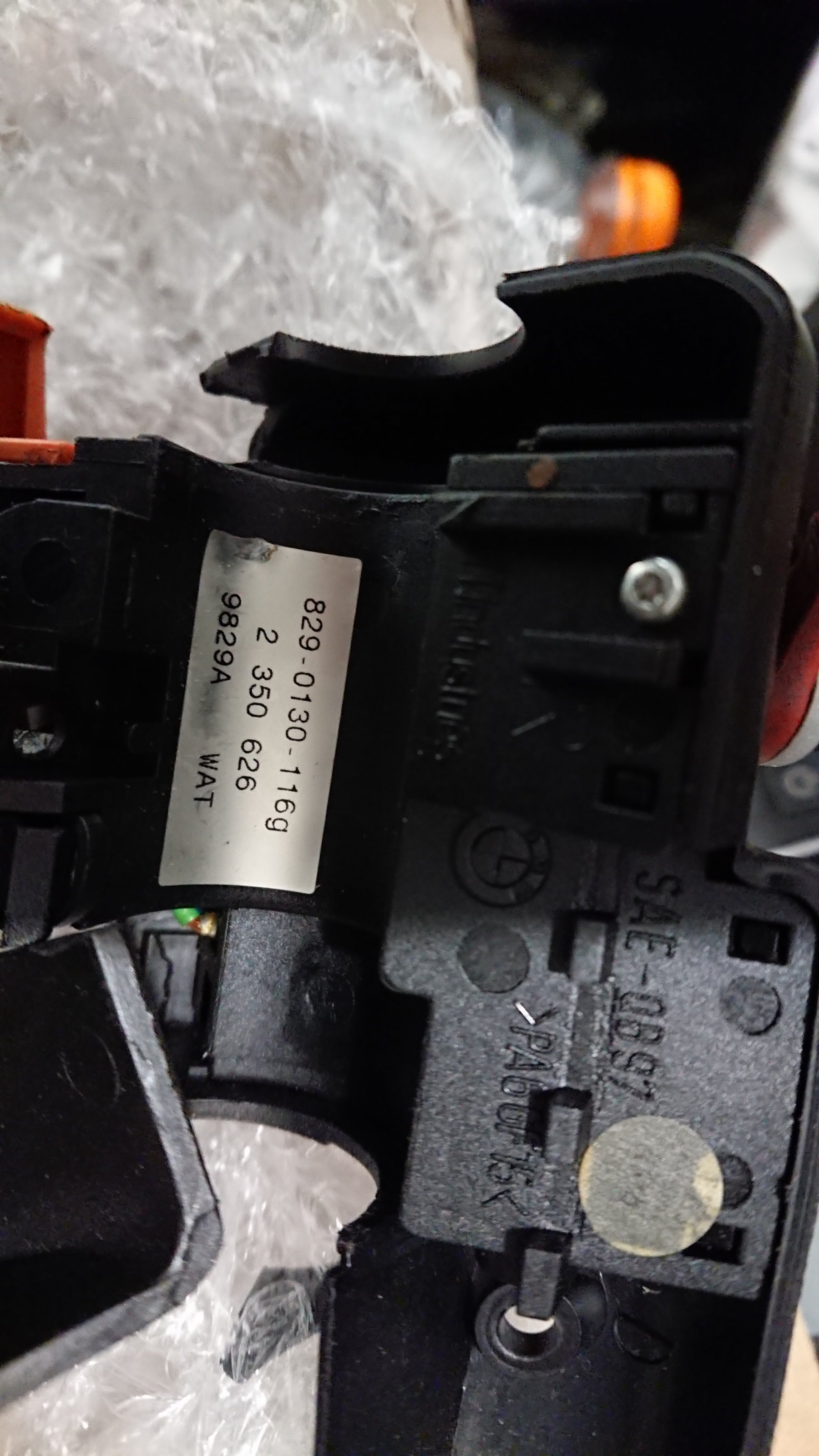

Hi Marco,
Ich hab noch eine Schaltereinheit in sehr vernünftigem Zustand. Bild der Teilenummer hab ich dir angehangen. Ob das was für dich wäre?

P. S. Ich konnte mit deiner Nummer nämlich nichts anfangen, denn normalerweise kenne ich BMW Teilenummern nach dem Muster 1 234 567
BMW-Nummern sind nach dem Muster 12 34 5 678 901 (oder 12345678901) angelegt, sie wie im Eingangsbeitrag angegeben.
Dein Muster zeigt nur die letzten 7 Ziffern einer Teilenummer.
Die Nummern auf deinem Foto sind nicht von BMW.

Dann finde ich die Nummer (trotz zerlegen der Einheit) wohl nicht.
An den Threadersteller... Wo liest du deine Nummer ab?

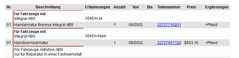

Leider habe ich die Nummer auf dem Originalteil auch nicht gefunden. Meine Teilenummer habe ich aus dem Ersatzteilkatalog abgeschrieben und dabei festgestellt, dass BMW zwischen Handbremsarmatur mit I-ABS (meine Ausführung) und einfach nur Handbremsarmatur unterscheidet: Damit war für mich klar, welches Teil zu suche ist ;-)
Dass die beiden Teile offenbar nicht direkt zu unterscheiden sind macht mich etwas stutzig, vielleicht weiss da sonst wer mehr dazu?
Sicher weiß ich es nicht, aber bisher hieß es immer, beim Ausbau des i-ABS müsse man hydraulisch nur den hinteren Bremszylinder tauschen, weil der Durchmesser anders ist.
Der Rest sei identisch.
Mutmaßung:
Wenn am neuen Handbremszylinder der Bremslichtschalter montiert ist, würde das eine andere Nummer bedingen, denn das i-ABS hat Öffner, ohne ABS (und ABS2) sind Schließer verbaut.
Hört sich plausibel an, somit sieht man's dem Teil von "Aussen" nicht direkt an und der korrekte Typ müsste via Schaltermessung mittels Ohmmeter bestimmt werden - sofern niemand daran herumgebastelt hat ;-)
