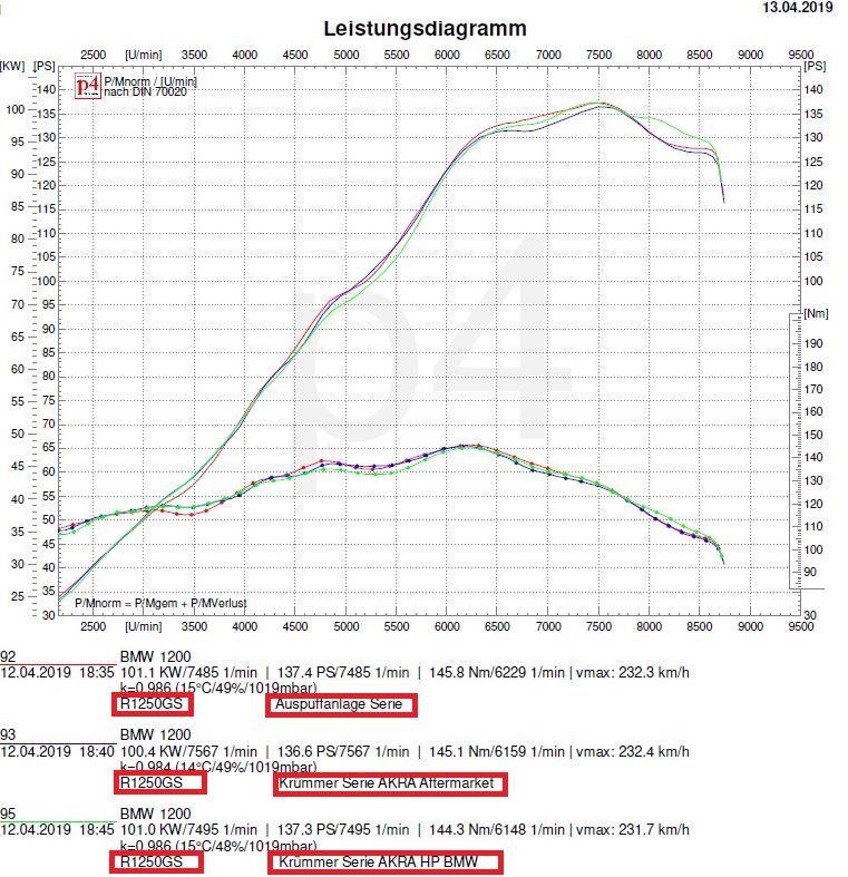

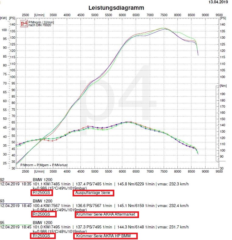

Die fehlende Leistung könnte nun auch am Akra liegen. Da war doch mal ein Test irgendwo (Motorradonline?) der das festgestellt hatte.

Richtig. Wir reden hier auch von mindesten 3 Läufen pro ESD, also 9, da sich immer die Werte je nach Aussentemp etc... verändern. Das waren die Mittelwerte.

tja, die in Spanien gemessenen 1250 bleiben alle ca 6PS unter Herstellerangabe. Dies bestätigen auch die UK Leute, Video ist ja bekannt.
Dennoch, im 50.000 km Langstreckentest den damals die italienische Zeitschrift Motociclismo mit einer RT 1200 EUR4 getan hat, haben sie jede 5.000 km Leistung gemessen. Am Ende des Tests waren sage und schrieb +6PS im Vergleich zum Anfang da.
Dies deckt sich mit den Erfahrungen der user. Mit jedem dem Du sprichst ist die Meinung ab 30-40.000 fährt sie richtig gut.
Dies ist jetzt hier keine Schönrederei, die "alten" 1200er wurden ja auch von den Zeitschriften mit ca. 2.-3.000km gemessen und haben nur 6PS weniger. Wobei man auch zwischen EUR 3 und EUR 4 unterscheiden muss. 2-3 PS gingen da auch verloren.

stimmd es gibt auch messungen wo sie die 136ps abliefert, wahrscheinlich Serienstreuung geparrt mit Prüfstandstreuung, da sind dann mal gleich 6ps weg
