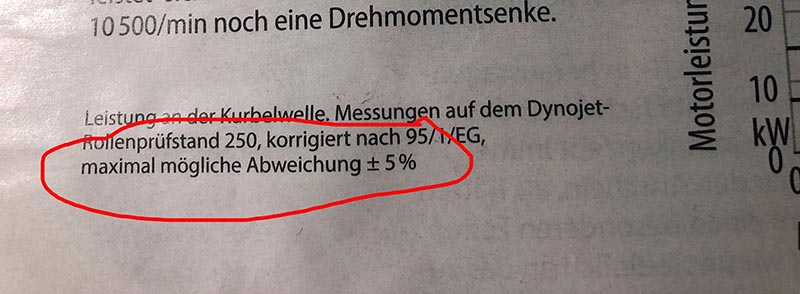

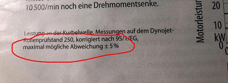

Eine genau Leistungsmesungen per "Rollenprüfstand" ist nicht möglich, wie auch die Zeitschrift MOTORAD ausweisst, ist da mit einem 10% Ingen Messfehler zu rechnen- genauer geht das nicht. Wer das Gegenteil behauptet, ist Betreiber eines solchen Schätzeisens.
Wenn die GS echte 136 PS hat, wird die "Messung" irgendwas zwischen 128 und 142 PS anzeigen. Wozu dann der ganz Mist? Das ist nur dafür gedacht, Leute zu unterhalten, Forendiskussionen zu starten oder die Auflage zu erhöhen
Aber bitte keine Leistung auf der eine Rolle MessenLeistungsmessung Rolle.jpg

Ein Prüfstand hat aber nicht 10% Abweichung von einer Messung zur anderen.
Der absolute Wert kann um je 5% oben oder unten abweichen, ein Vergleich zwischen zwei Moppeds oder eine vorher/nachher Messung ist aber deutlich genauer.

Es können jeweils 5% in jeder Richtung sein.....
Und, lieber Larsi, genau wird es nicht, das ist Physik
