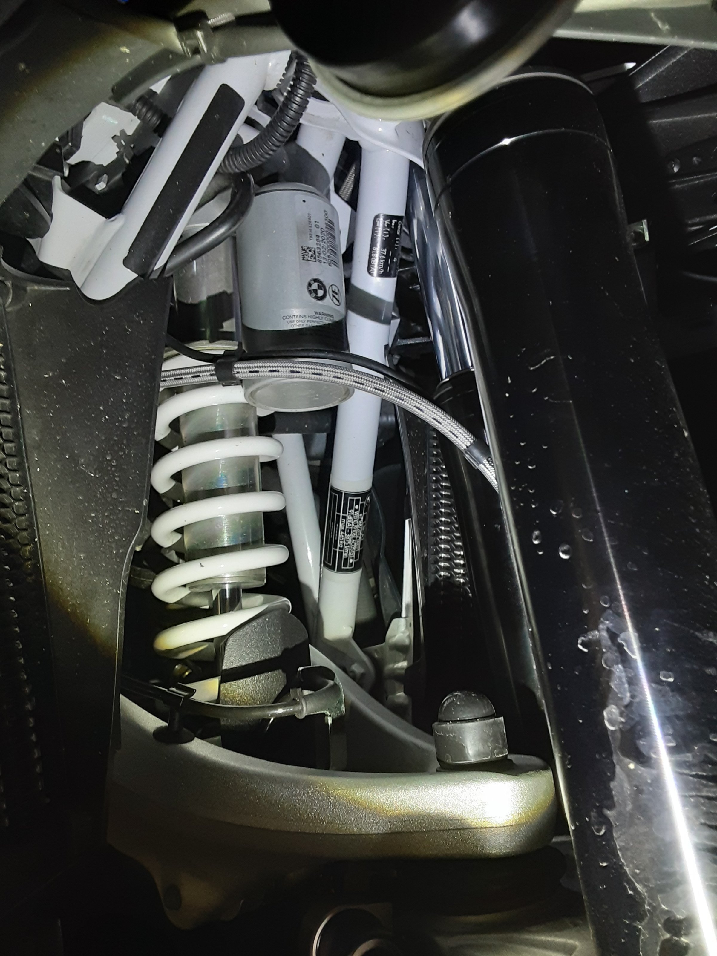

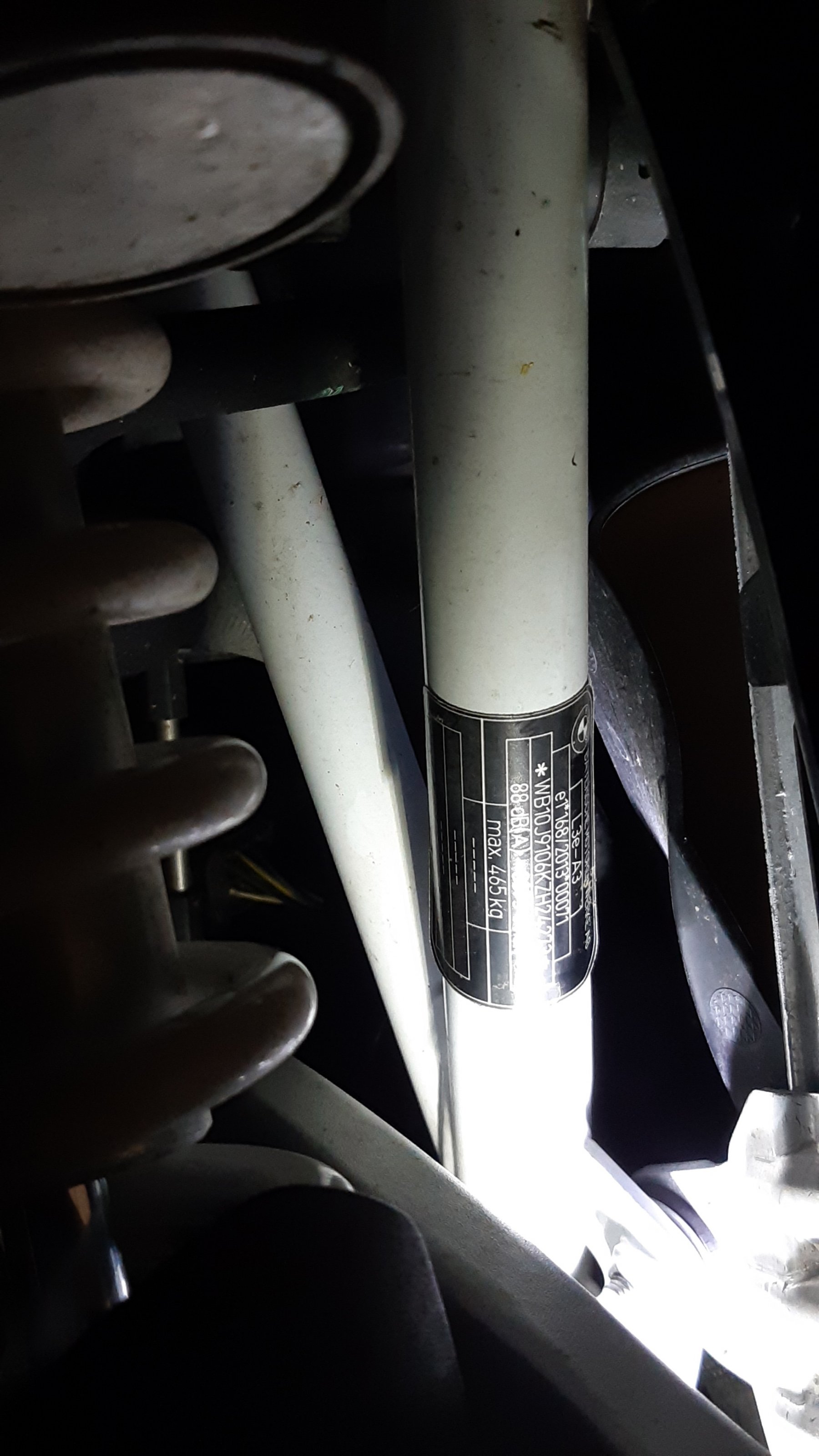

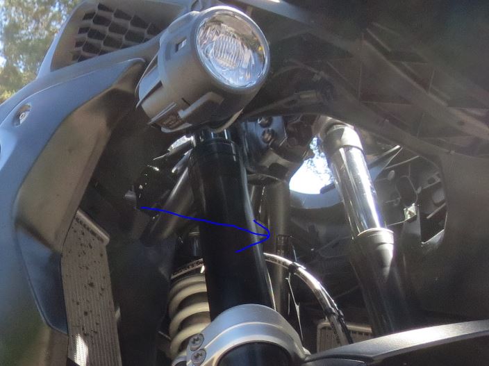

Wenn das bei euch das einzige Schild ist, dann ist das richtige Typenschild schon weg. Da müssen 2 Schilder sein.
Dort wo bei Dir das zweite Schild ist, ist bei mir ein Rahmenschutz verbaut...ab Werk.
Was für einen Baustand hat deine Maschine?
Gonzo2
Gonzo2
13.11.2018
928
R 1100 GS und 1250GS HP
Anhang anzeigen 372996Anhang anzeigen 372996
Stimmt - hatte ich bisher nie gesehen, da ich immer von der anderen Seite aus nachgesehen habe und da deckt der Kühler diese Stelle ab...
Und: bei meiner fängt das Ablösen offenbar von der unteren Kante her an (Siehe Foto) - werde da mal was drüber kleben müssen!
Nebenbei: Hat du einen Akrapovic ab Werk? Bei meiner stehen da nämlich 88dB statt 91dB...

Hmm....wenn du noch Gewährleistung hast oder Garantie dann würde ich das nicht selbst machen.
Fahr zum Händler, die werden die neue Schilder bestellen und du kannst solange weiterfahren bis die da sind.

So.....da war ich gerade beim Händler und konnte keine Bilder machen. Mein Bike stand in der Werkstatt und die waren gerade dabei die Bridgestone Battlax A41 gegen die Continental Trail Attack zu tauschen.
Wenigstens etwas....es geht voran.....wenn auch nur mit kleinen Schritten.
Gonzo2
Gonzo2
13.11.2018
928
Hätte ich jetzt noch machen können wenn´s sofort nen Termin gäbe, wg. Saisonkennzeichen könnte ich aber erst ab April da hin und EZ war März 2019!
Daher: Hab´s schon erledigt - ein tropfen Sekundenkleber und ein Stück Folie hat´s wieder in´s Lot gebracht!
Sieht jetzt aus wie auf den Fotos von "Exvierzylinder" - da scheint auch eine Folie drüber zu sein.
Zusätzlich hab ich das kleinere Schild oben auch versiegelt.

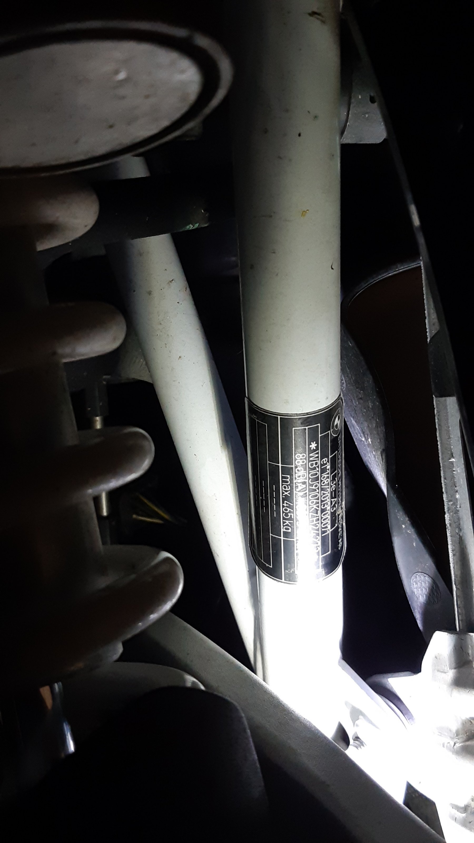

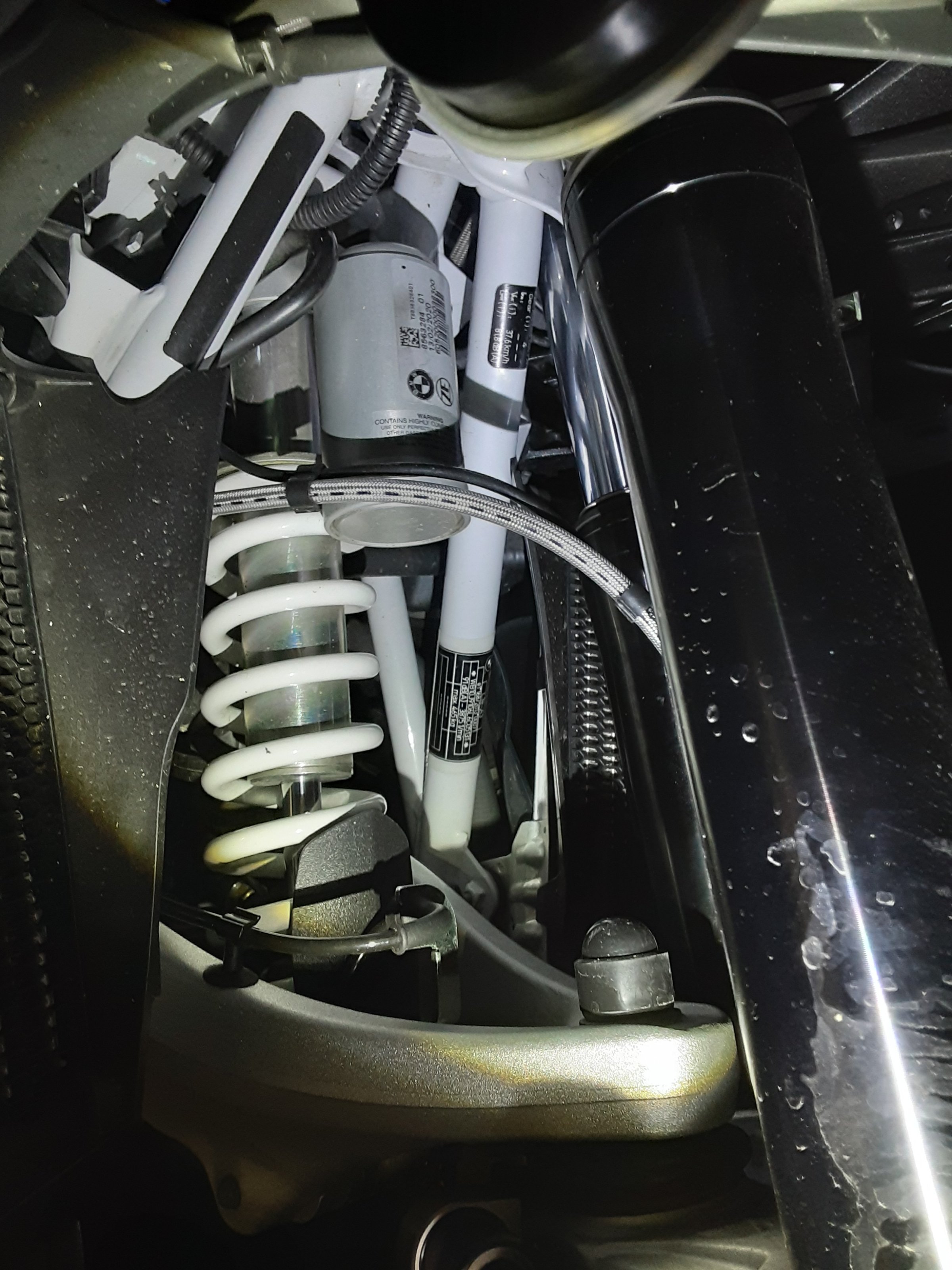

Soeben mit BMW - Service - Telefonischer Kundendiest gesprochen.....
Betroffen sind R 1250 GS aus den Fertigungsmonaten Mai, Juni und Juli 2020
Ist tatsächlich eine offizielle Sache....betroffen sein können insgesamt 2 Schilder von insgesamt 3 Stck. die vorhanden sind. Das muß behoben werden.....
Die eingestellten Bilder zeigen wo die Schilder befestigt sind.
Jeder der eine R 1250 GS aus Mai, Juni und Juli hat sollte das überprüfen (Sichtprüfung) und gegebenenfalls den Händler aufsuchen. Vielleicht kommt noch ein offizieller Rückruf an jeden Halter.....das weiß ich jetzt nicht.

Naja, bei meiner 1200 Rallye aus 2018 haben sich die Schilder auch schon gelöst.
Meine aktuelle 1250 HP ist aus März 2020, da war das Schild auch schon fast weg.
Das mit Mai bis Juli glaub ich nicht.

Ich auch nicht _ meine ist von Februar 2019 und weiter oben sieht man, daß das untere Schild sich langsam ablöste.
Aber: Gefahr erkannt, Gefahr gebannt!
