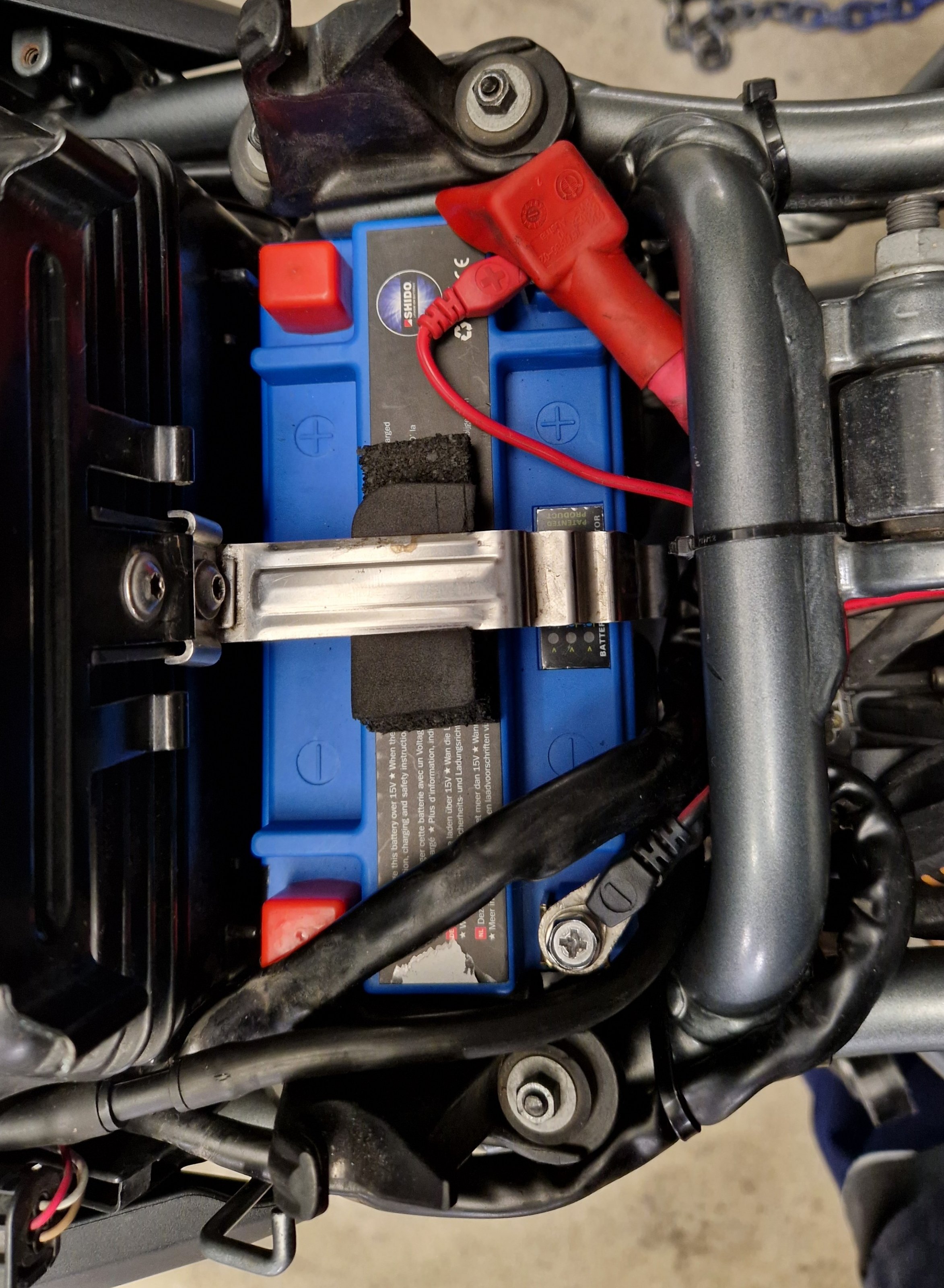

Moin zusammen
Nachdem meine Standardbatterie regelmäßig widerwillig war, hab ich mir nach ausgiebigen Lesen (vornehmlich hier) eine Lifepo JMT HJT 12B FPZ 7Ah geholt.
Grundsätzlich bin ich voll zufrieden (startet sofort und sauber, sogar Display bleibt erhalten), aber ...
Ich fahre das ganze Jahr und damit auch bei Temperaturen unter 6 Grad. Ist ja hier auch schon thematisiert worden:
Ab ca. 6 und darunter wird die Batterie zickig. Selbst mit Einschalten (Cockpit, Licht an) und dann in aller Ruhe anplünen will sie nicht sofort starten.
Bei 1 Grad musste das Powerpack ran...
Hat jemand Erfahrung ob das bei dieser Marke speziell so ist oder eine Lifepo weniger anfällig?
Obwohl Du Dich offenbar vor dem Kauf der LiFePo mit dem Thema beschäftigt hast, ist es Dir vielleicht entgangen, dass man sich durch "Vorglühen" behelfen kann. Es klingt paradox, hilft aber, vor dem Anlassen bei Kälte (Je nach Verbraucher) für eine kurze Zeit die Zündung, Zusatzscheinwerfer o.ä. einzuschalten und die Batterie auf diese Weise zu erwärmen. Danach liefert sie dann den erforderlichen Startstrom.

Er hat doch geschrieben, dass Zündung/Licht an und dann erstmal gemütlich fertig Klamotten anziehen keinen Unterschied gemacht hat. :confused:

Ich hatte bis dato mit der JMT keine Probleme um 5 Grad. Wenn du experimentierfreudig bist, könntest du mal die Batterie abends reinnehmen und morgens einbauen. Dann hast du Gewissheit, dass es nicht motorseitige Effekte sind (zB nicht mehr frisches Öl, etc), die der Batterie bei Kälte mehr abverlangen.

Das werde ich wohl testen müssen.

Dafür könnte man sich im Sommer den Starter anschauen :happyyeah:. Alles was an unnötiger Reibung weg ist, muss die Batterie nicht überwinden.
