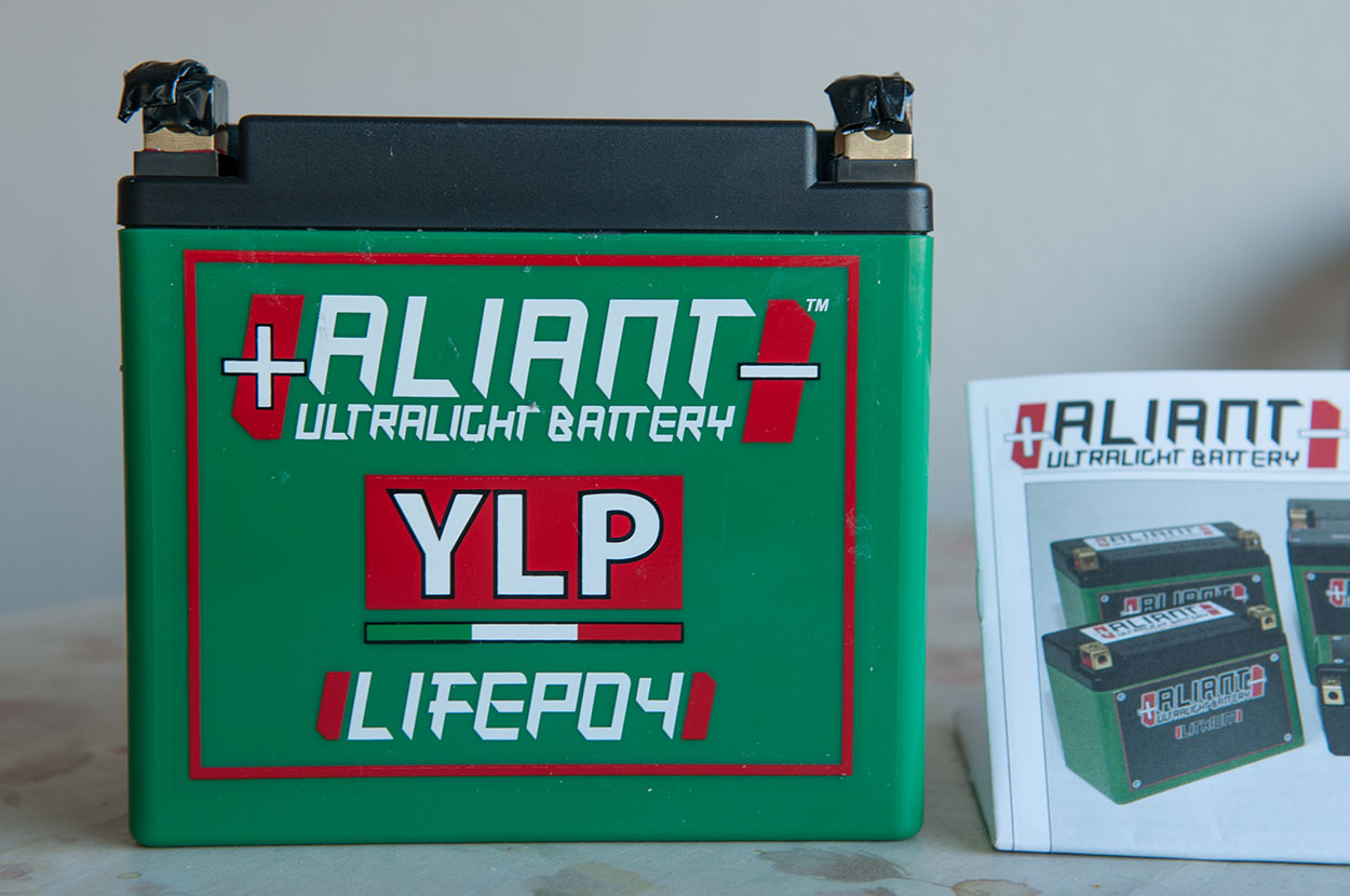

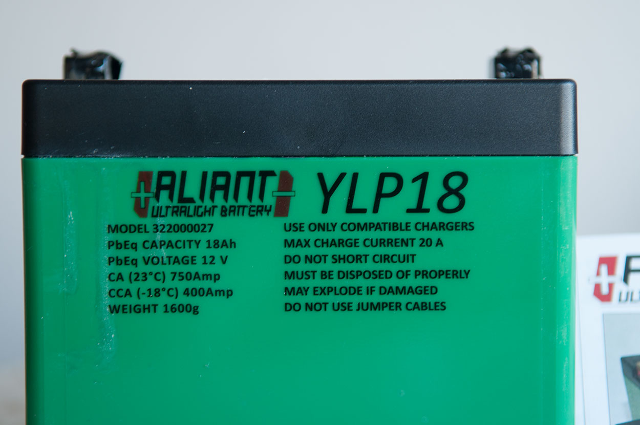

Habe gerade mit der 2 Jahre alten Lifepo4 Aliant YLP 18 einen Startversuch gemacht, ebenso mit einer Bleigel 14 Ah Landport , und dann mit einem Selbstbau 8 AH Lifepo 4 Pack.
Alle Batterien waren geladen.
Temperatur bei allen Batteien durch Draußenlagerung bei etwa 3 Grad C fallend.. es schneit leicht.
Startspannungen und Startzeit bis bis zum Anspringen wurden mit dem Batterie Guard Intact gemessen und aufgezeichnet.
Ergebnis:
  • Bleigel 14 AH LP 12,8 V, 7,11 V Startspannung 450 ms Startzeit
  • Lifepo4 Ailant YLP18 13,2V, 6,88 V Startspannung 550 ms Startzeit
  • Eigenbau Lifepo4, 8Ah,13,3V 7,62 V Startspannung 180 ms Startzeit
Noch maliger Start nach Batterie Umbau in die Maschine, R1200 R 1253 CC Big Bore HC Kolben ( geht schwerer über OT als die LC mit Ventilausheber.)
Eigenbau 8 AH Lifepo4 ..........7,42V Startspannung.
Nun hängt die bei Frost in der Maschine am Batterie Guard.
BMW Schwarzer Fritec Würfel läd wieder auf. Ist schon auf grün, Spannung 14,7 V, dann Rückregelung.

Moin zusammen. Da ich von mehreren per PN angesprochen wurde, hier meine kurze Erklärung, warum ich von LiFe PO4 wieder auf AGM gewechselt bin.
Ich habe mir vor 2 Jahren voller Motivation die Aliant LiFe Po4 gekauft. Im Sommer oder anders: Solange es draußen nicht übermäßig kalt ist, keine Heizgriffe (Stufe 4 ) laufen und die Fahrten länger als 2 Stunden dauern, ist eine LiFe PO4 allererste Sahne. Der Startstrom ist schon außergewöhnlich. Die Kiste läuft quasi synchron mit dem Drücken des Startknopfes. Ob das Mindergewicht der LiFe PO4 wirklich ins Gewicht fällt, lasse ich hier mal außen vor.
Wichtig ist aber: Grade, wenn man mal durch eine Stadt fährt, die Heizgriffe an der Ampel anhat und die Maschine nicht über längere Zeit mit höherer Drehzahl (= hoher Ladestrom) gefahren wird, es zunehmend Richtung 10 Grad geht, kommt die LiFe PO4 an ihre Grenzen. Bei mir erschwerend noch die Dash Cam und das Lin Bus Relais, die ständig ca. 8mA Ruhestrom nuckeln.
Zusammenfassung: Ich hatte es etliche male, dass ich im Winter, an der Ampel die Maschine ausgemacht habe und sie ist danach, so grade eben, zweimal auch garnicht mehr angesprungen.
Abhilfe schafft hier wohl nur eine LiFePO4 mit einer Kapazität die nahe an der AGM liegt (12AH) und sich dann Richtung 400€ bewegt.
Das entscheidet natürlich jeder für sich selbst. Mein Fazit: Für den Ganzfahresfahrer, der auch mal nur 50km im Winter fährt, ist die LiFePO4 nur bedingt geeignet
