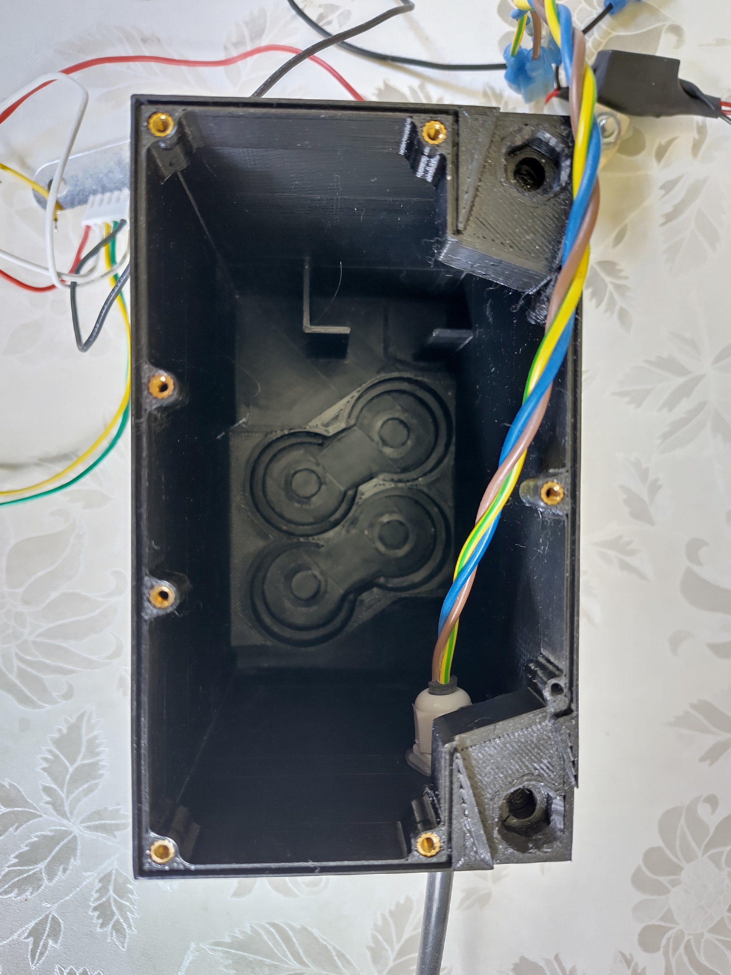

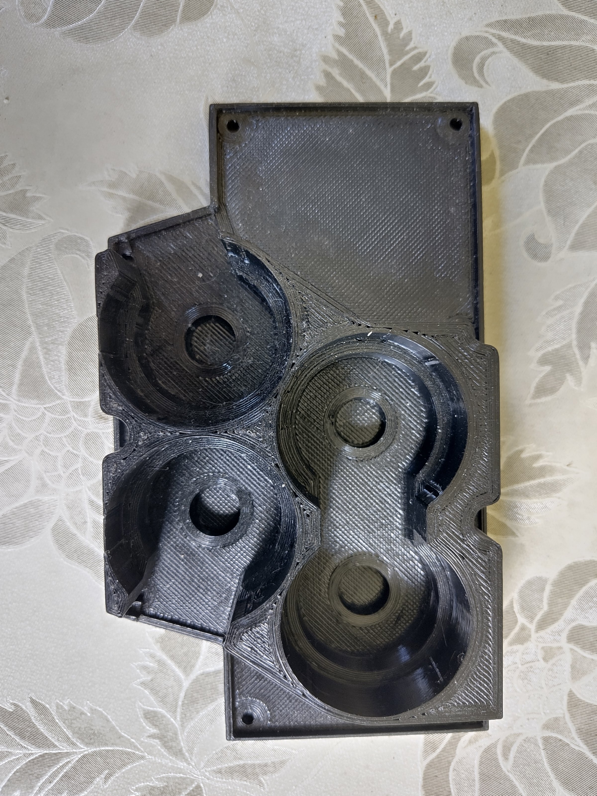

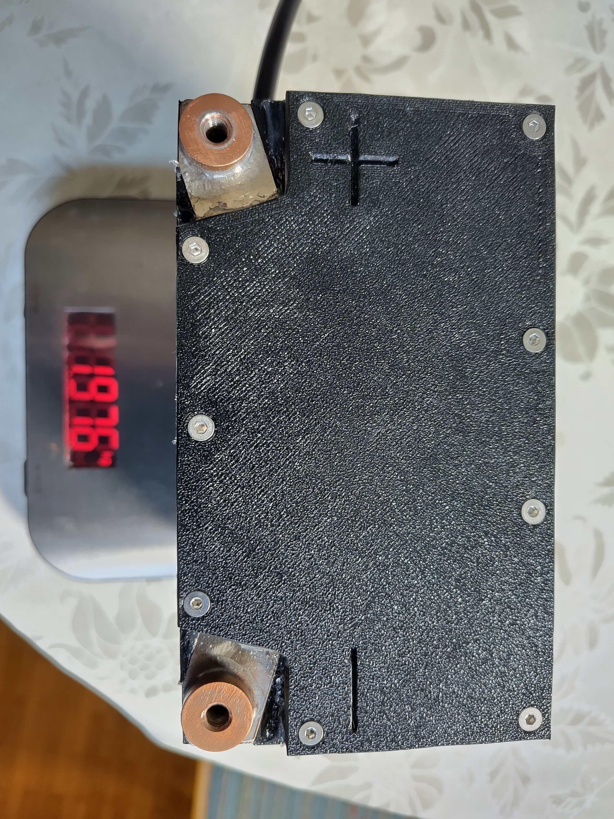

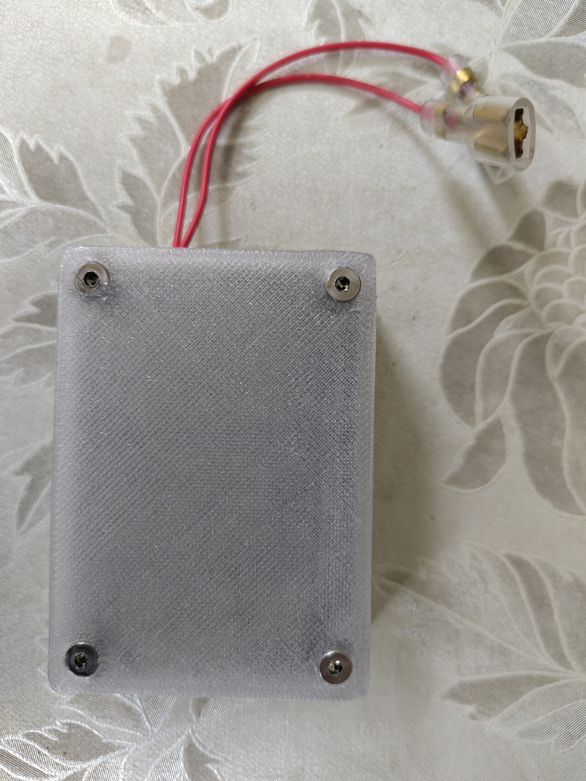

Also reine Materialkosten waren so um die 100,00€. Das Gehäuse und der Aufbau waren aber doch einigemaßen aufwendig.
Ich will mich aber nicht mit fremden Federn schmücken. Die Batterie hat mein Chef-Mechaniker/Elektriker (Sohnemann) gebaut. Deshalb kann ich über den Balancer im Moment nichts genaues sagen. Vielleicht hilft das Bild weiter. Der Balancer läßt sich von außen entweder durch Zündungsplus oder einen Kurzschlußstecker aktivieren.
Kleiner Wermutstropfen: Bedingt durch die senkrechete Anordnung der Zellen ist das Gehäuse etwa 4mm höher als die Original Batterie. Wir haben Wert auf direkte Verbindingen gelegt.
Die Eckwerte der Batterie:
Nenn-Kapazität: 8Ah
Entladestrom : 160A
Pulsentladung : 200A
Innenwiderstand 7,5mOhm
Gewicht knapp 2kg

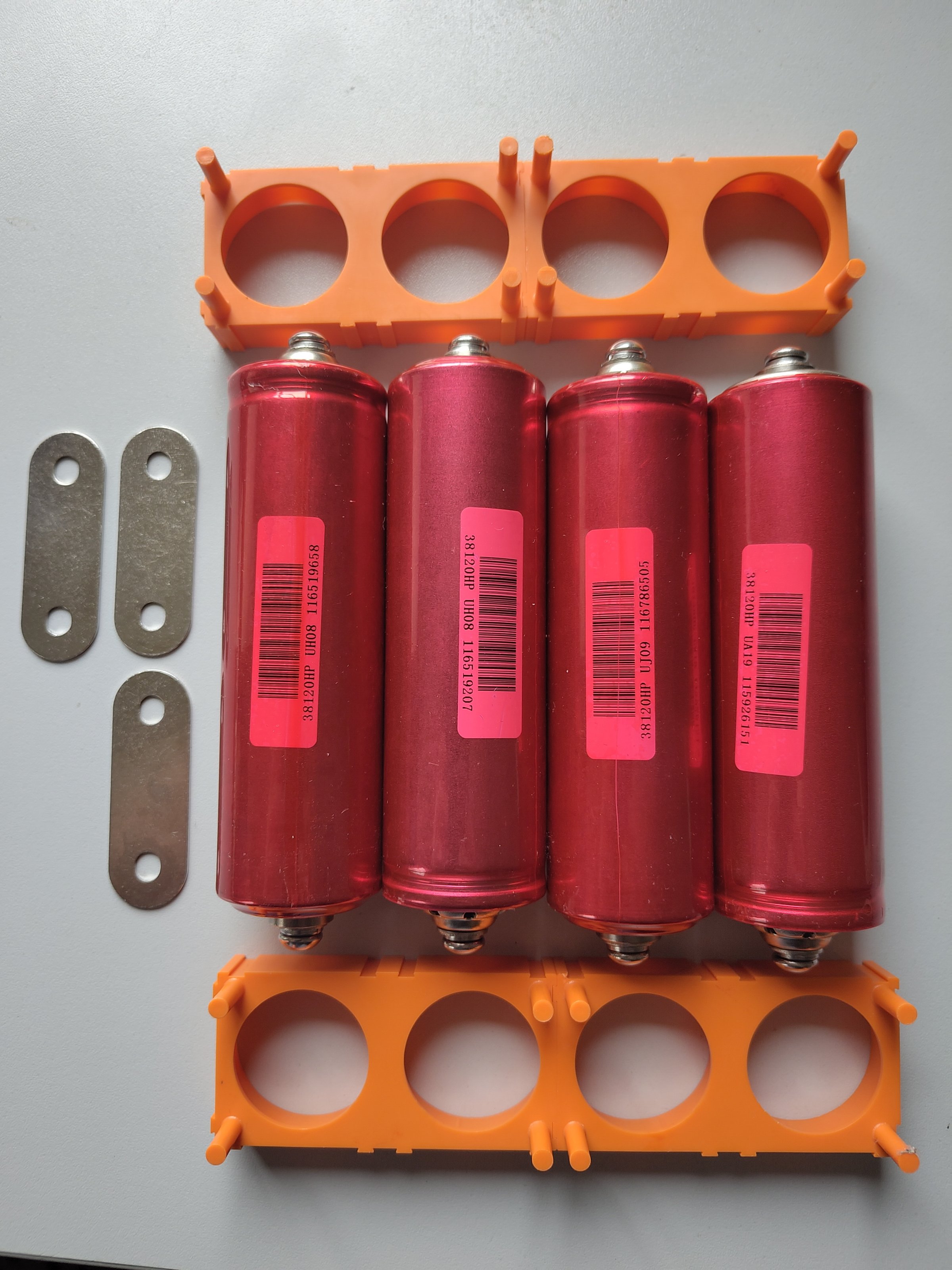

Ja- Folienbeutel in der richtigen Länge und Breite sind passender, drum lassen sich die Shido JMT Leute solche genau auf ihr Maß fertigen.. die handeslüblichen 10 AH Typen sind aber zu groß
nein - 10 AH CS Pack hat mit Rundzellen 105x105x 78mm
ja- Headway sind zu lang,
damit die in einen Kasten gehen sieht es wie oben aus man kann aber enger packen wenn man Zelle an Zelle klebt, das ist aber besser mit etwas Abstand wegen der Erwärmung/ Kühlung, wenn mal eine Mühle nicht anspringt und ewig geleiert werden muss oder wird.
Ich schrumpfe 2X ein und verklebe mit Heißkleber die Zellen beim 16 AH Headway.
Deswegen ging ich weg von Headway, 4 sind zu wenig 8 sind schon zu viel.
Es gibt bessere Zellen die zwar teurer sind, aber dafür mit 8..9 AH den Startstom ausreichend bringen , siehe Test oben. Kostet halt der 8 er Pack 200.-€

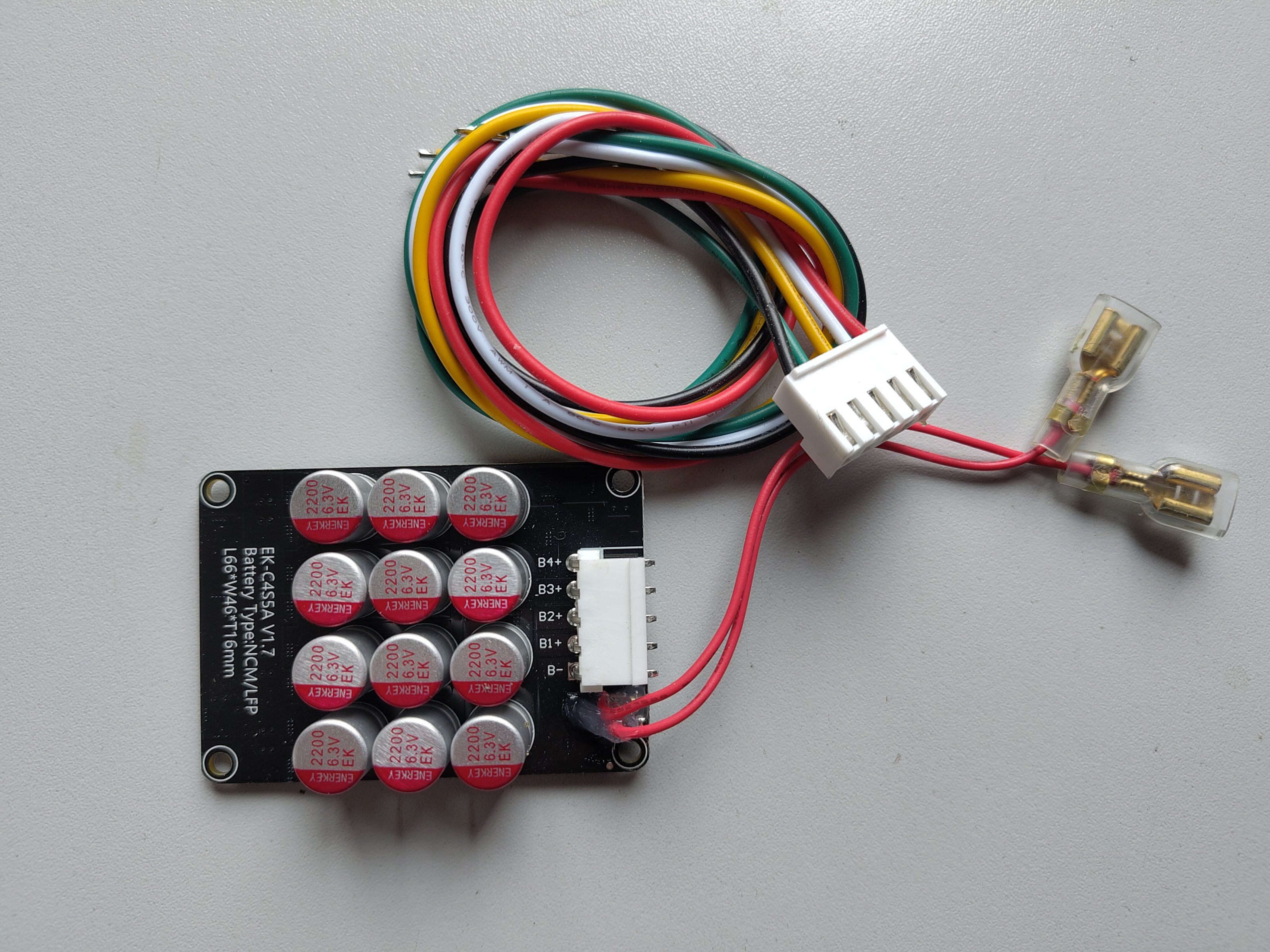

Nun hab ich gelesen dass der Balancer unter 3 V von selbst aussteigt. Damit ist auch eine Sicherheitsfunktion gegen Selbstentladung gegeben.
thk
thk
01.08.2019
20
Rems-Murr-Kreis
Lady in Black (1250GS)
Ich habe mich gestern nochmal bei meinem Chefelektriker schlau gemacht. Der Balancer hat eine Lötbrücke, die man auftrennen und einen externen Schalter einschleifen kann.

Auch haben mir 4 X 8 AH Headway nicht immer zum Start gereicht, 12x A123 Zellen mit 7,5 Ah schon
