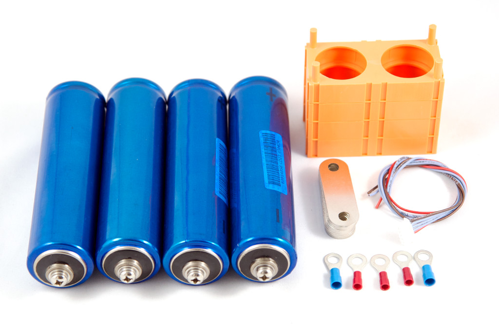

Ich möchte mal wieder auf mein Thema ausreichend Kapazität bei kleinem Bauraum. Was haltet ihr davon?
hmmm - Datenblatt der Zellen?
4x Reihe, dann muss jede Zelle den Startstrom wuppen - können die das?
Balancer der das kann?
Die beiligenden Käbelchen und Ringösen könnten an ihre Grenzen stoßen ;)
PS: Hat schonmal jemand über einen Hybriden nachgedacht?
Bleiakku und ein kleiner LiFePo "Booster"?
Wenn basteln, dann richtig ;)

die roten Headway 8 Ah hatte ich vor Jahren schon, da reichte bei mir der Startstrom nicht.
noch einen Versuch machte ich dann mit einem 6 er Pack also 16 AH! Der war gut in der Lage auch bei Schnee auf dem Motorrad am Pordoi, wie ich schon mehrfach schrieb. Aber der Platz reicht mit 160 X 150 X85 kaum. eher in der 1150 er.
Da die Kapazität bei meinen gekauften Zellen sehr unterschiedlich war selektierte ich die Zellen nach innenwiderstand, auch da muss man 10 Kaufen um 8 ähnliche zu haben, sonst ist eine Zelle voll mit 7,9AH und drei mit 8,05AH brauchen noch eine Stunde bis sie bei 3,6 V voll sind. Die eine hat dann aber schon 3,8 V, was unzulässig hoch für die Zelle ist.
Je nachdem, was dann noch an Ladestrom fließt, sagen wir 500 mA, braucht man einen Balancer der die 500 mA der Zelle mit hoher Spannung auf 3,55 V bremst, dann werden die drei mit mehr Kapazität auch bis 3,6 V voll.
Ein Passiv Balancer für 4x 300 mA reicht dann nicht, dann braucht man einen mit 4x 1,5 A der dann auch 55 € kostet + knalle heiß wird. In der Batterie geht das im Sommer nicht.
Nimmt man aktive Balancer, dann schaufeln die die Ladung der zu vollen Batterie in die Leereren Zellen.
Das ist besser, aber die machen das auch, wenn die Batterie nicht ganz voll ist ( aber die Zellen unterschiedliche Spannungen haben) auch bei leeren ( 3 V / Zelle ), verbrauchen sich also bei unterschiedlichen Zellen selbst = höhere Selbstentladung= nicht gewollt.
Hat man mit Glück 4 gleiche Zellen gekauft , oder mit viel Geld weil man viele Kauft und wenige gleiche selektierte braucht, kann man vl sogar auf Balancing verzichten, einige mit F800 er oder kleinen 4 Zyl Motoren haben das so gemacht, füre meine 12 er Boxer waren sie wenn schon im ersten Jahr noch akzeptabel dann im 2, Jahr im Drift. und zu schwach.. die angegebenen 160 A werden kaum erreicht. und wenn dann bei 6 V.. Da steigt dann das ABS aus..
Hybrid geht für mich elektrisch garnicht, die Blei zieht mit 12,5 V den Lifepo mit 13,2 V runter.
Gleiche Zellen müssen sein. Probiert habe ich das aber nicht.

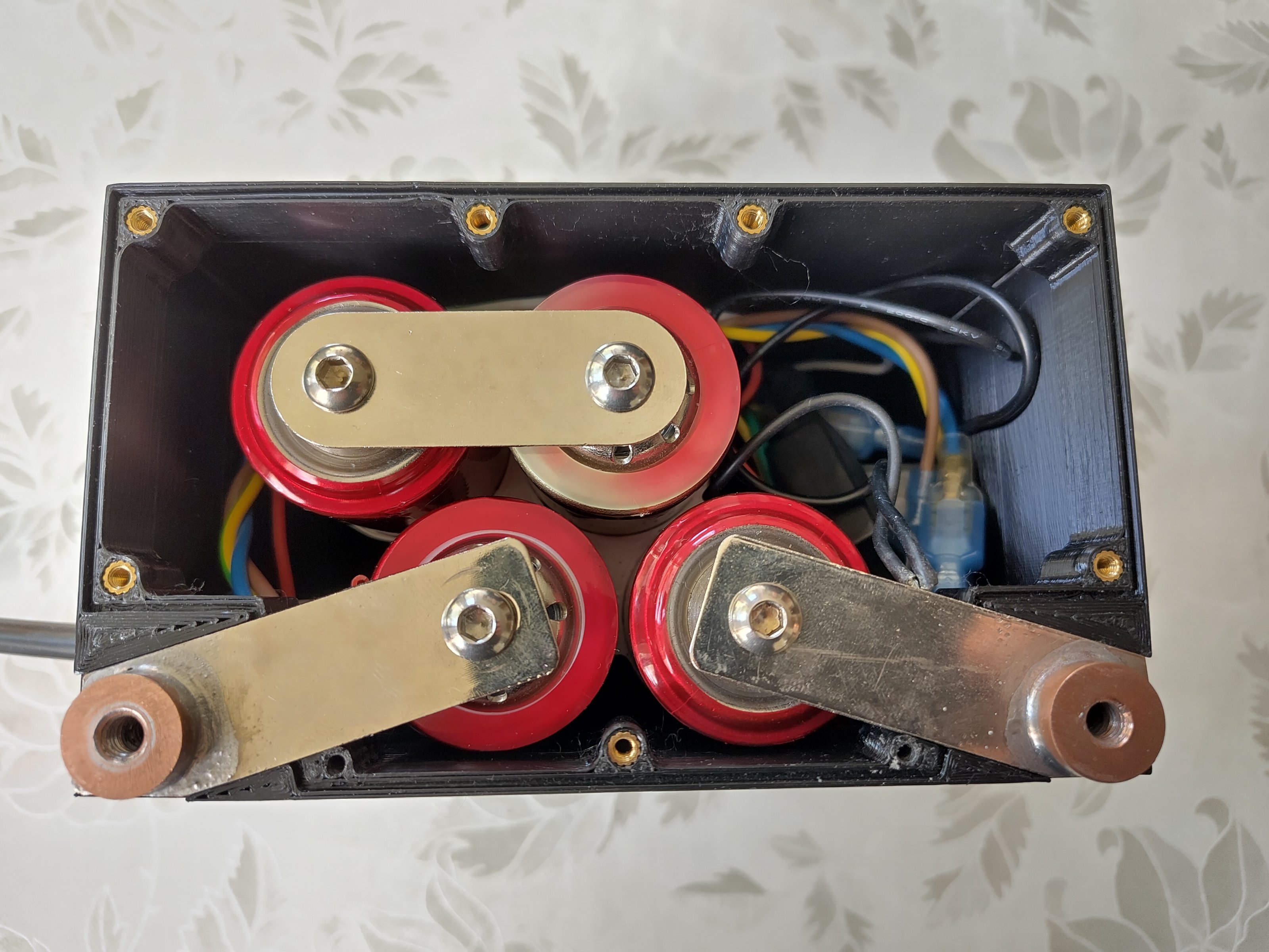

Ich habe seit einem 1/4 Jahr eine selbst gebaute LiFePo4 mit 4 roten Headway Zellen. Dazu ein aktiver Balancer. Alles in einem maßgeschneiderten Gehäuse aus dem 3D-Drucker.
Die 1250er startet damit sehr gut. Auch bei 5 Grad. Ich bin gespannt wie die Langzeiterfahrungen aussehen.
Thomas
Mich würde der Balancer interessieren
