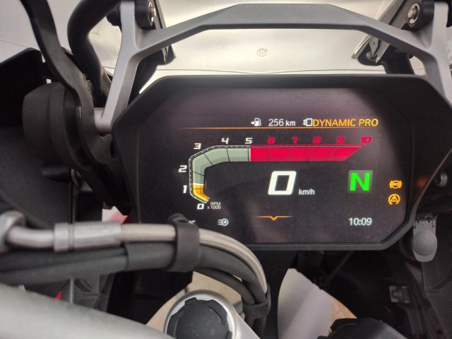

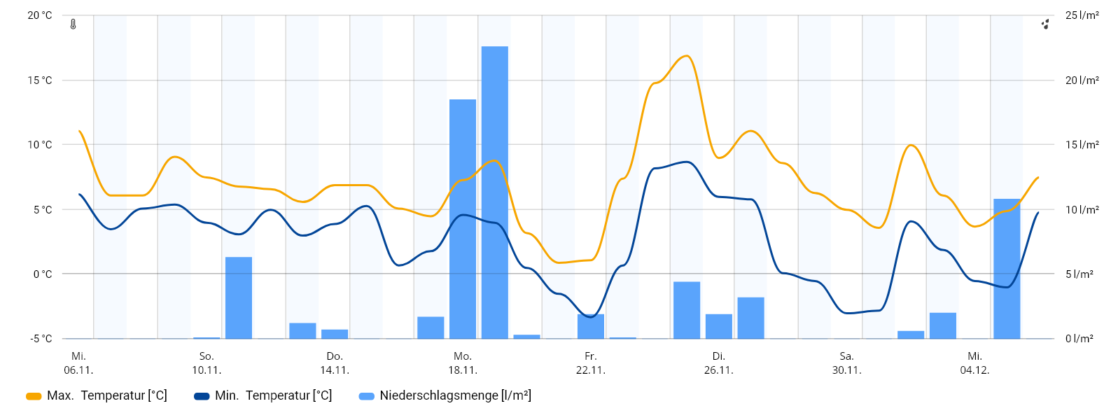

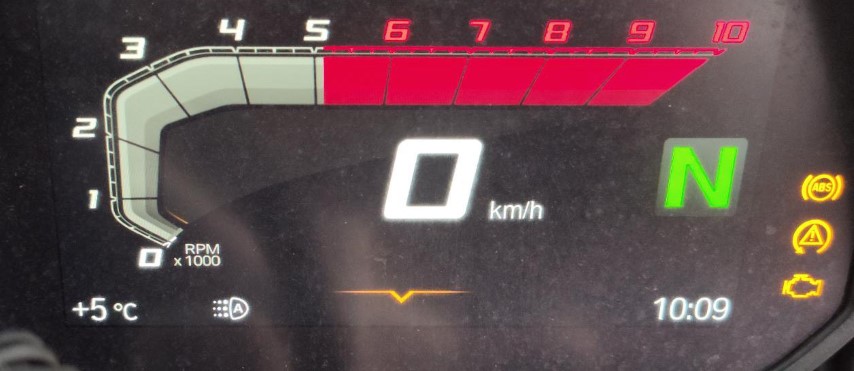

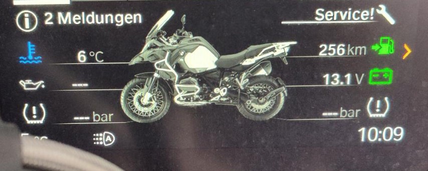

Alleine das Vorheizen der LiPo um bei 5 Grad die Kiste hoffentlich starten zu können mag ich nicht.
Mache ich nicht, ich starte ganz normal, aufsitzen, Startknopf, während Moped öttelt, Handschuhe anziehen und losfahren - Sonntag 24.11. waren ca. 4°-5° beim Start und Mittwoch definitiv minus.
Ich war so frei und bin mal kurz ans Moped - weil ich es eh noch in die Garage fahren muss - man beachte die Uhrzeit.
Warum Kühlwasser und Luft um 1° differieren :confused: wurde zuletzt am Mittwoch gefahren.
Wenn die Batterie das nicht könnte, wäre die bei mir auch wieder geflogen, ich denke das speziell die 12,5er eine g'scheite Batterie braucht.

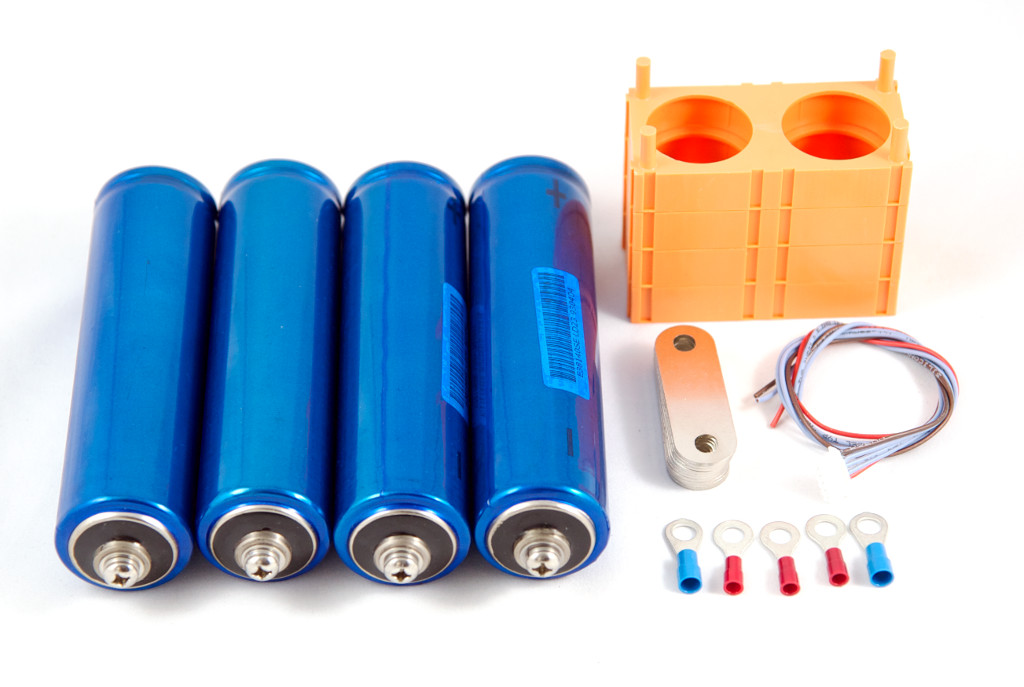

Habe ich auch Mal probiert, Hatte eine Resposten Lifepo4 gekuft wegen Produktumstellung auf Einen Anderen, die 2 Schwachen 5 AH zusammen in ein größeres Gehäuse verbaut und mit 8 AH deklariert obwohl vl 9 oder 10 Ah drin waren, und beste Werte wie beim 10 AH CS Block erzielt. Läuft noch heute.
Problem bei den Zellen für die CS Packs die ich auch schon Einzeln kaufte ist, dass die nicht mehr aus den USA kommen sondern nun als WERKS Zelle angeboten werden. und nach anfänglich 120 A Startstrom dann nur noch knapp 100 A hatten. Da eine Zelle schon 8 € kostet, kann man rechnen was nur die 20 Zellen kosten ohne Balancer Stecker Kabel Schnell Trenn Anschlüsse, 2X Schrumpfschlauch Etikett etct. Arbeit, Test, Risiko und Verdienst. Kein Wunder, dass der nun 350.- fertig mit Garantie kostet.
Aber halt der Mercedes Van.. den gibts nicht zum Touran Preis
