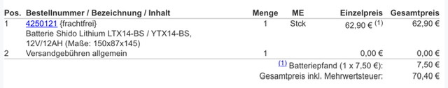

Shido Lithium Motorradbatterie LiFePO4 LTX14-BS 12V
Seit 09/2017 verbaut, noch nie nachgeladen. Preis in 2017: 70,40€, aktuell 78,90€
Einlagerung im Winter kein Problem und wenn es kalt ist einfach 30s Fernlicht, dass der Akku sich über den Innenwiderstand erwärmt, dann läufts. Besser als als der bockschwere Bleischrott …
Wer mehr ausgibt ist selber schuld.

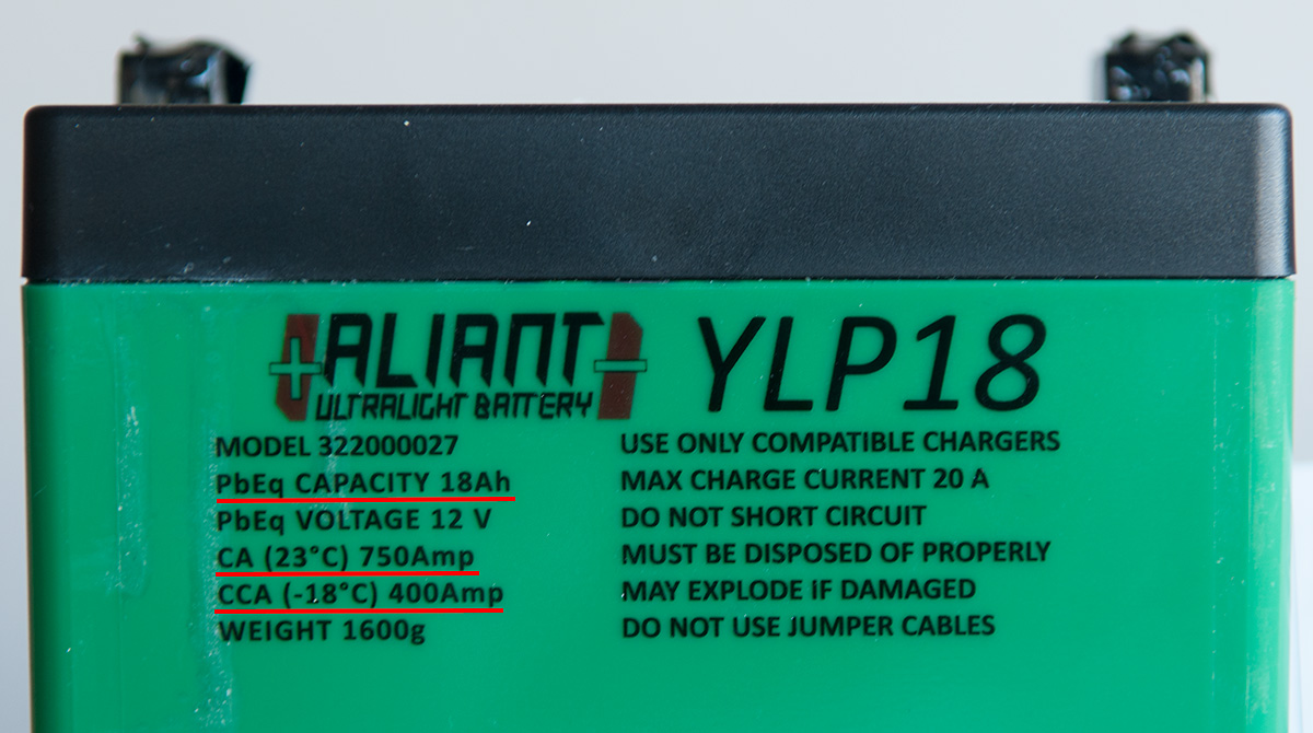

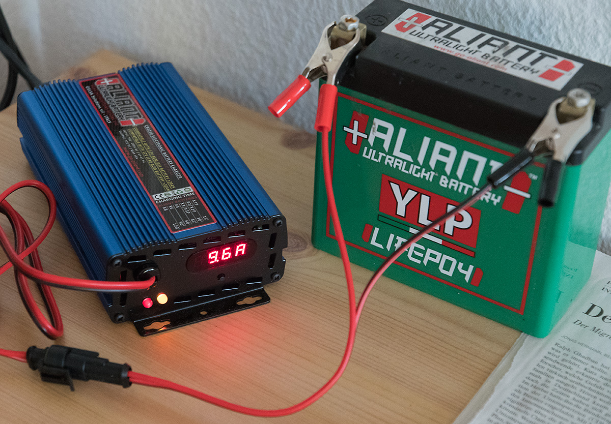

Passt die Aliant ohne Veränderungen in die Batterievorrichtung oder muss etwas verändert werden? Ladegerät?
da sei wohl ein Stück Schaumstoff als seitlicher Abstandshalter mit bei. Ladegerät muss für LiFePo4 geeignet sein, z.B. das BMW/Fritec oder Victron BS, das beliebte CTEK MXS 5.0 nicht.
Man sollte sich allerdings bewusst sein, dass das Teil vermutlich nur echte ~5 Ah hat.
Und die LiMa Deiner Maschine nimmt auf LiFePo Rücksicht? :schulterzucken:
braucht's nicht da LiFePo4 mit einer simplen IU-Ladekennlinie bestens zufrieden ist, während die für BleiGel/AGM Akkus optimierten Ladekennlinien der Erhaltungsladung (IUoU usw.) oder gar Desulfatierungen mindestens kontraproduktiv sind.
Ich würde vermuten, mind. 12 AH, eher mehr. Das Gehäuse ist voll und die Batterie doppelt so groß wie eine 5AH....
Man könnte es auch nachmessen..... :wink:

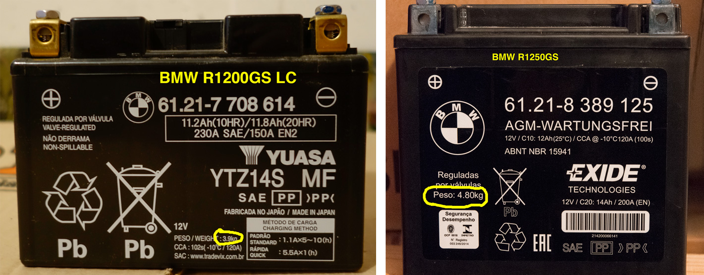

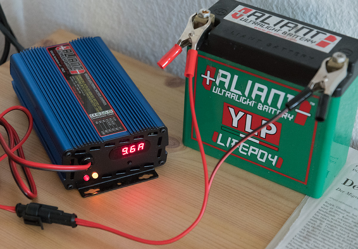

Bin bekennender Lifepo4 Fan, und auch wenn die nur 4,5 AH hat funktioniert sie Einwandfrei.Bei den LiFePo4-Akkus reicht rund 1/3 der Kapazität des Bleiakkus aus. So geben es die Hersteller an.
Der Standard-Akku für die ST hat 11Ah also reichen rund 4 Ah aus. Kapazität in Ah ist zwar eine feste Größe bei Starterbatterien, aber nicht das Maß aller Dinge.
Warum ? Weil sich dieser Wert nur auf geringe Stromentnahme im Dauerbetrieb bezieht.
D.h. bei einem 11 Ah Akku kann theoretisch über 11 Stunden 1A durch einen Verbraucher fließen. Oder bei einem Verbraucher mit 2A Strombedarf 5,5 Stunden. Rein theoretisch
Zum drehen des Anlassers muss aber sehr viel Strom in kurzer Zeit fließen.
Bei dieser Hochstromabgabe soll bei einem Bleiakku nur 30% der Nennkapazität zur Verfügung stehen. Bei 11Ah geht’s somit runter auf 3,3Ah !!!
Zur Beurteilung der Hochstromabgabe für den Motorstart ist die Angabe des Startstroms aussagekräftiger:
CA (cranking amp) gemessen bei 0°C für 30 Sek.
oder des Kaltstartstroms:
CCA (cold cranking amp) gemessen bei -18°C für 30 Sek.
Nach DIN sollte die Gesamtspannung nach 30 Sek. noch 9V betragen.
