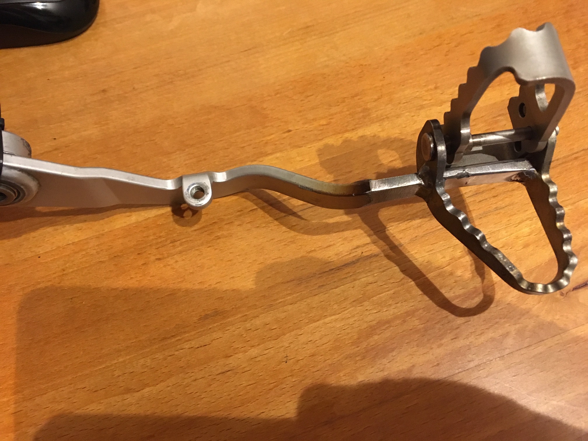

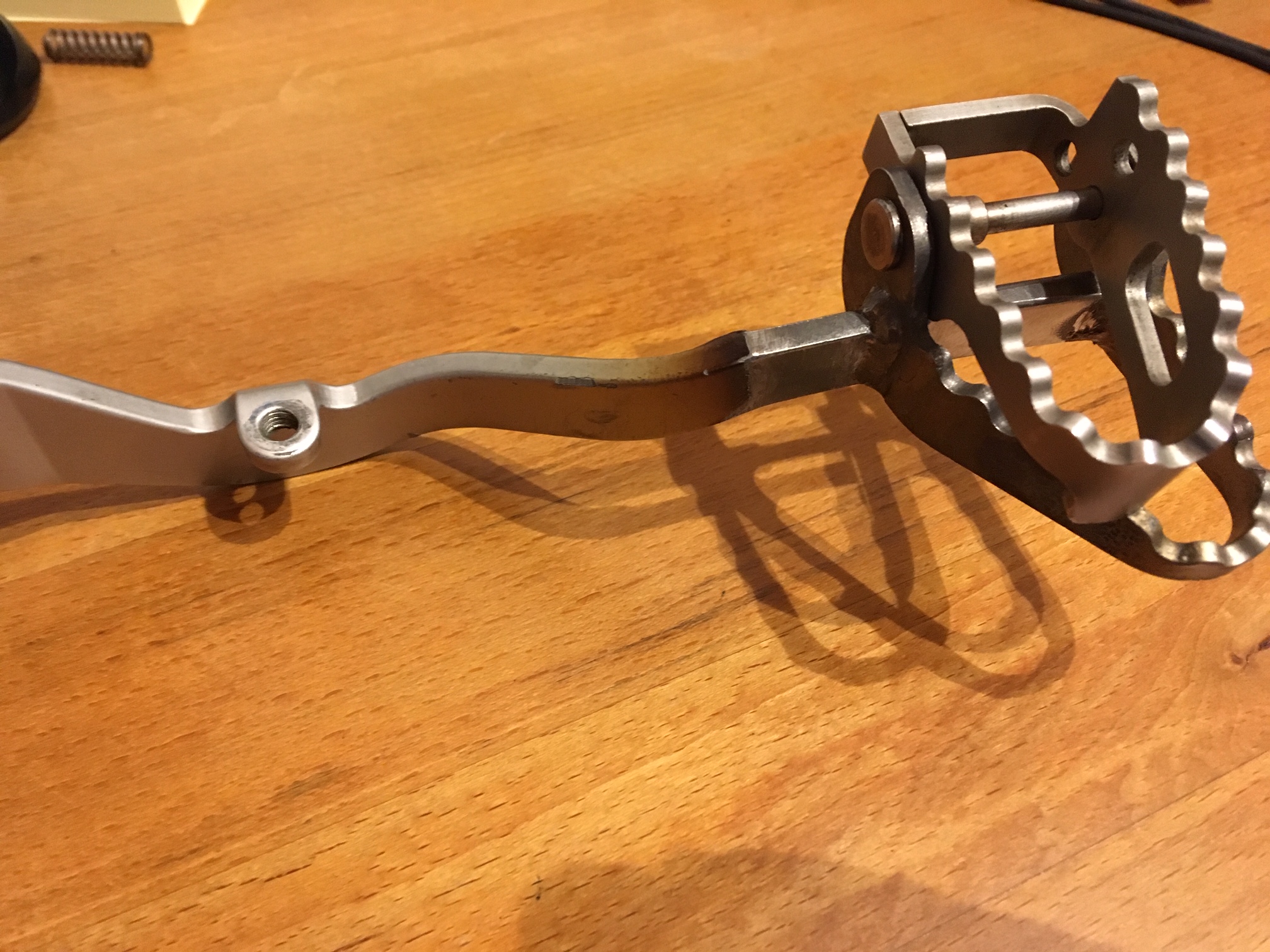

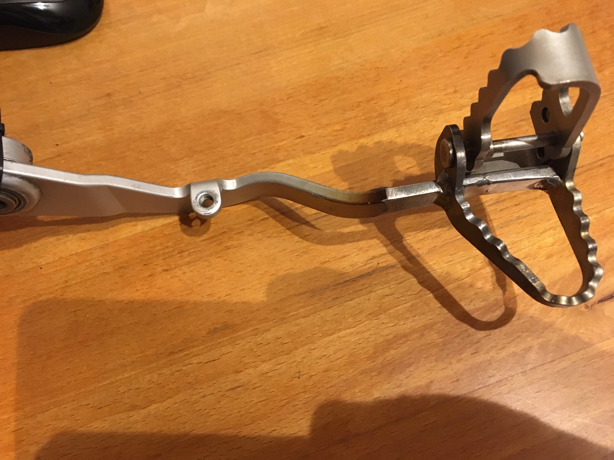

...und dazu passend dann noch die modifikation des bremspedals, um auch stehend hinten gefühlvoll bremsen zu können.
ist nicht 1:1 von der stange, nur von der 1200 GSA adaptiert.
Moin elfer-schwob, hast Du den Hebel so umgebaut?

Yep!
Ist die Symbiose aus dem originalen Hebel und dem einer 1200 GSA (Lufti).
Die Bilder zeigen den Zustand vorm Pulvern.
Solche Eigenlösungen finde ich geil! Bremst es sich damit ähnlich gut/sensibel, wie mit drehbar gelagerten Fußrasten? Oder kann man das nicht vergleichen?

Hi Thomas,
das Problem beim Fahren im Stehen ist es ja, daß man das Bremspedal aus anatomischen Gründen nicht - oder kaum noch - erreicht, weil es dafür zu weit unten steht. Und damit fehlt logischerweise das Gefühl fürs Bremsen.
Das abklappbare Pedal bringt's ca 2 cm höher und somit wieder in bequeme Erreichbarkeit für präzises Bremsen.
Gleiches läßt sich auch mit anderen Erhöhungen des Pedals, etwa mit angepaßten Kunststoffplatten erreichen.
Wichtig ist halt, daß das keiner großen Schrauberaktion bedarf und andererseits zuverlässig hält.
Zu den auf einer Achse drehbaren Fußrasten kann ich nix sagen, weil ich damit noch nie gefahren bin.
Aber die können das besagte Problem beim Stehendfahren nicht lösen.
