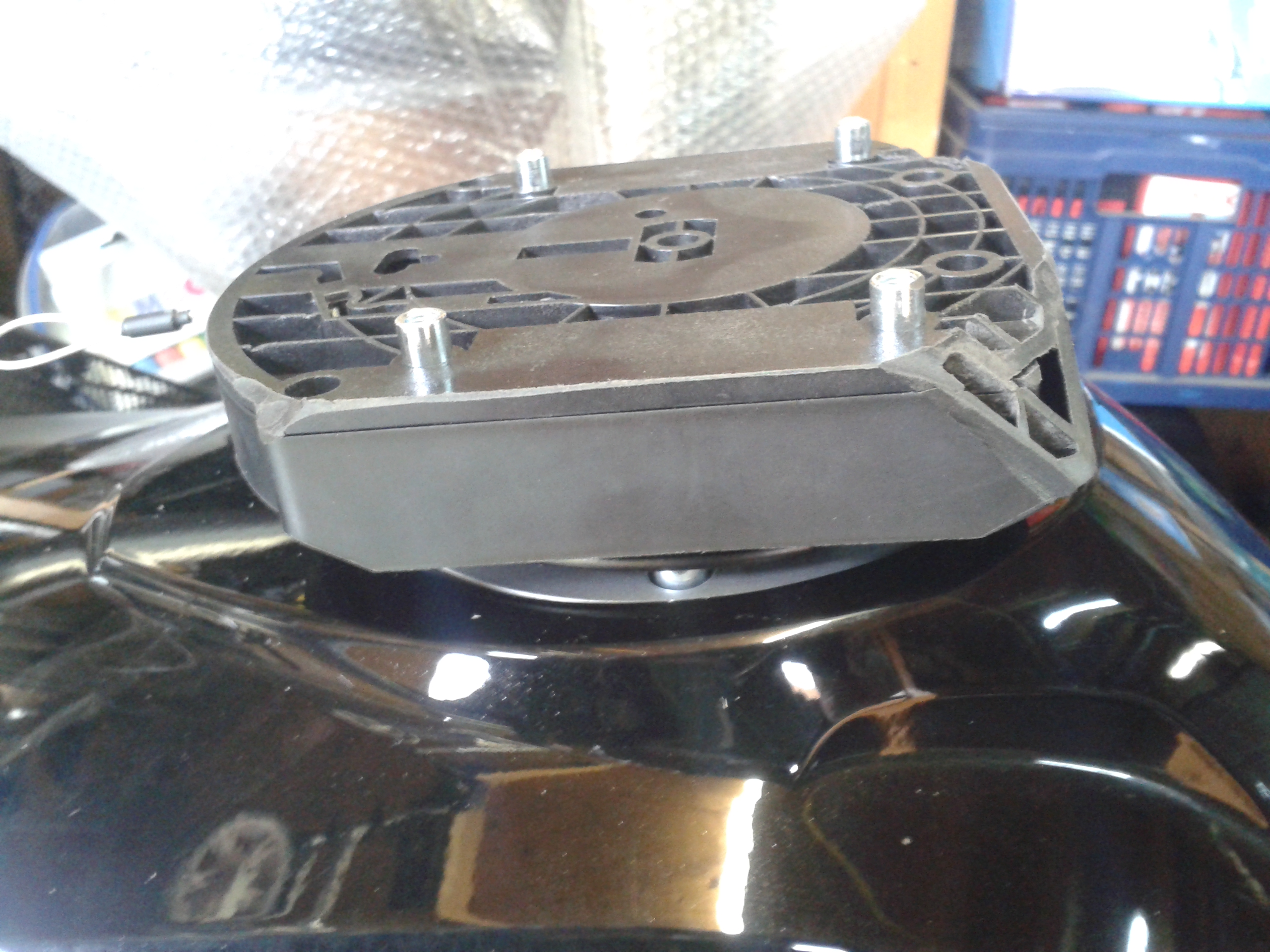

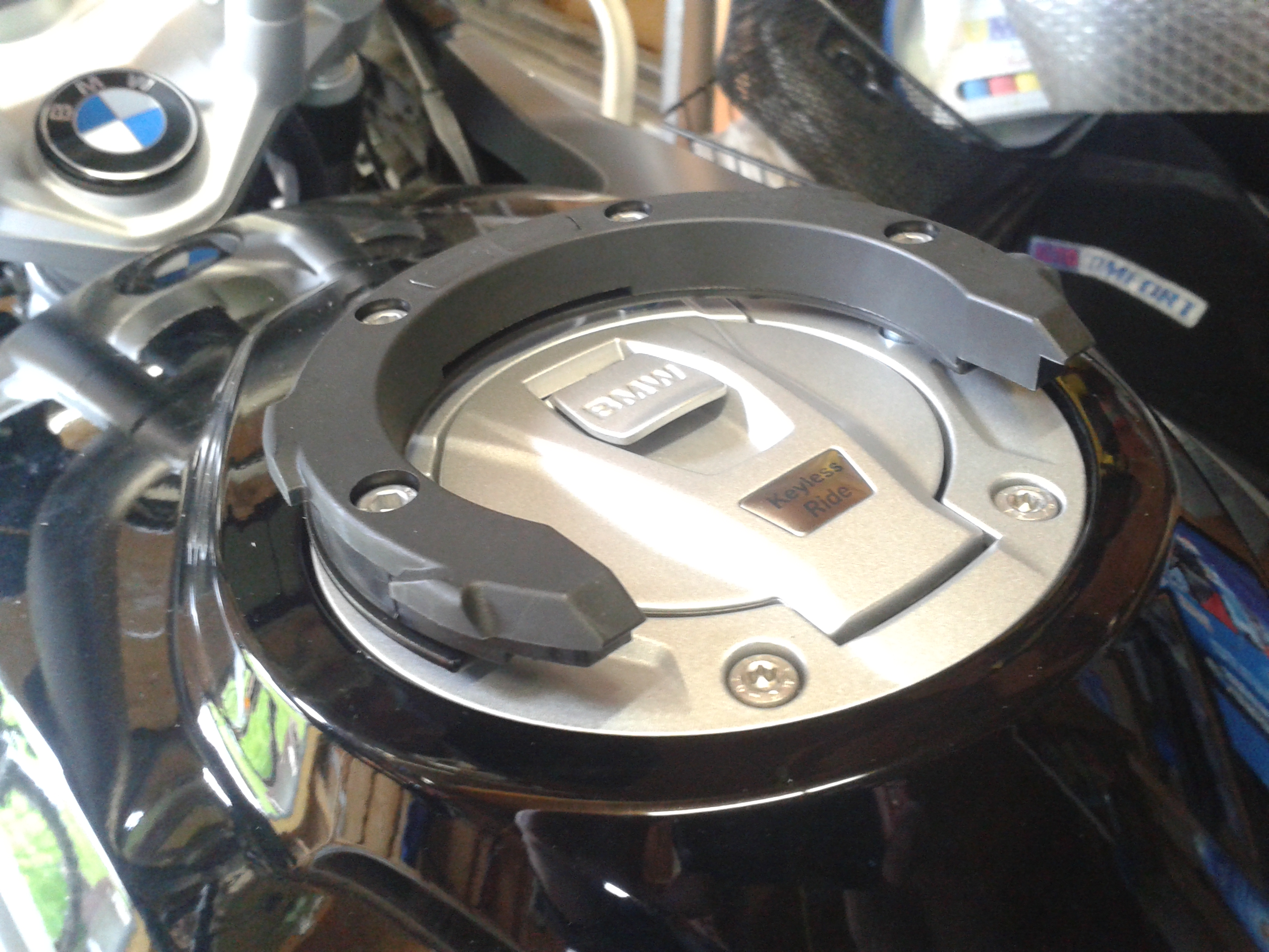

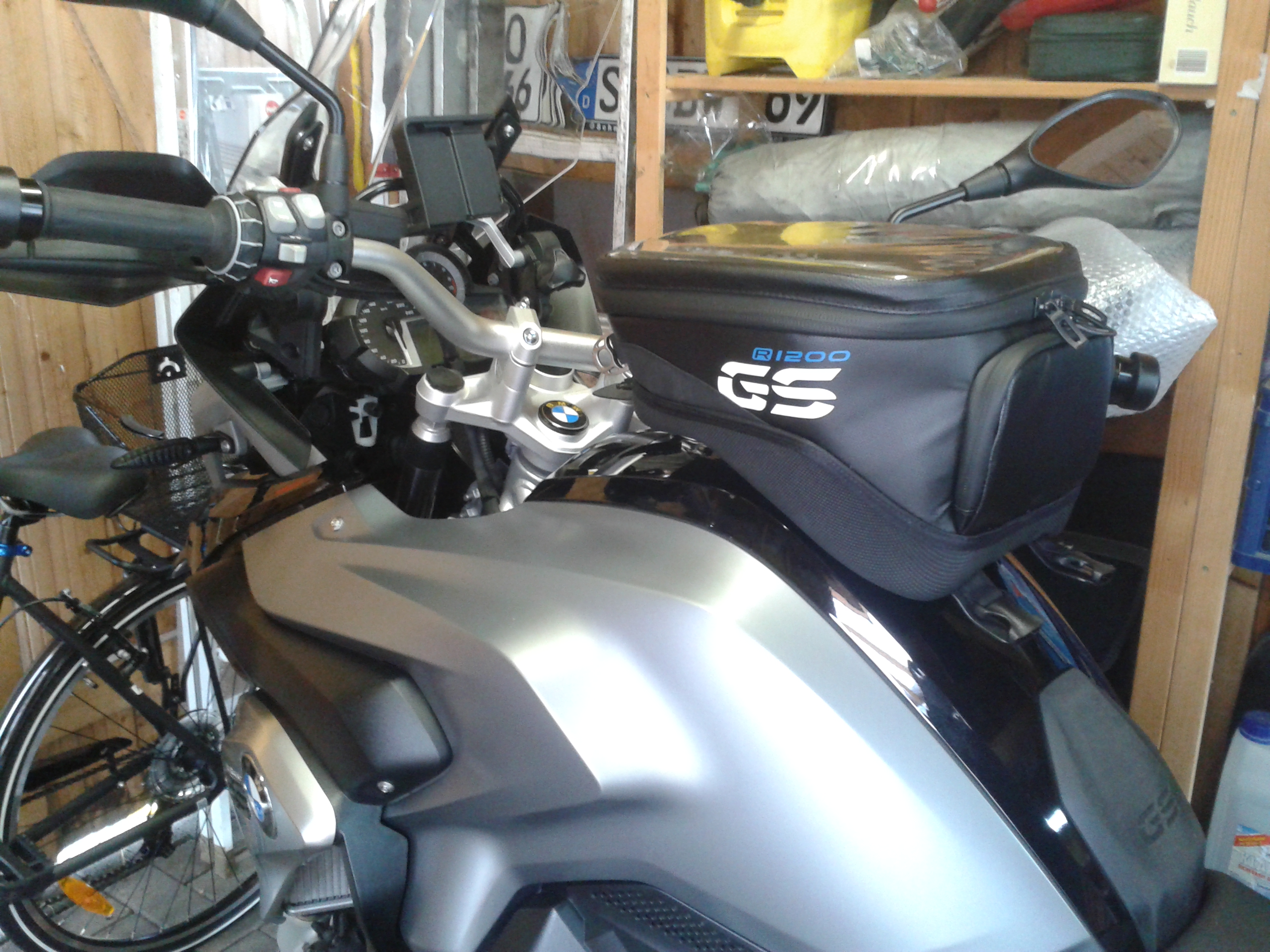

zuerst habe ich den Tankring von SW Motech montiert.
20160324_124642.jpg TRT.00.640.30600/B (keylessride !) Kosten= 29,95 Euro
anschließend den bearbeiteten Oberring (Kanten abgeschrägt) aufgesetzt
20160324_124724.jpg TRT.00.640.10200/B Quick-Lock Oberring Kosten= 44,95 Euro

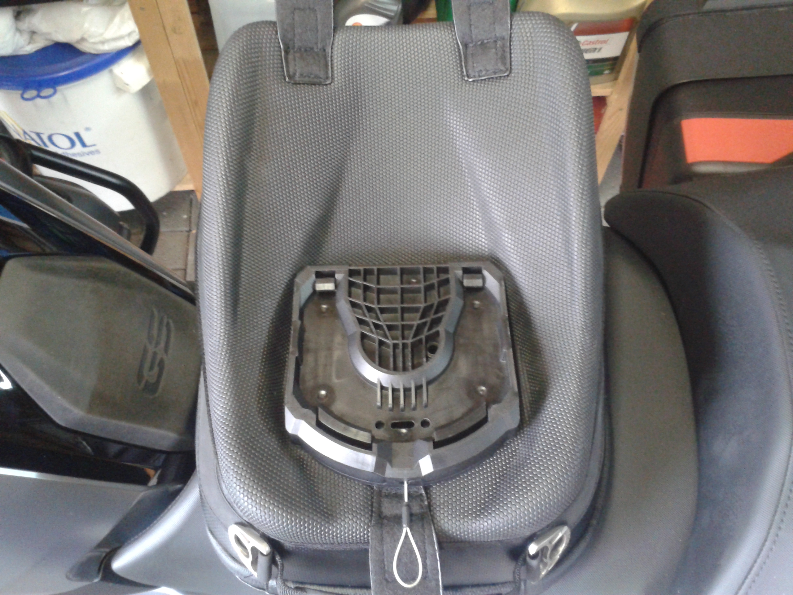

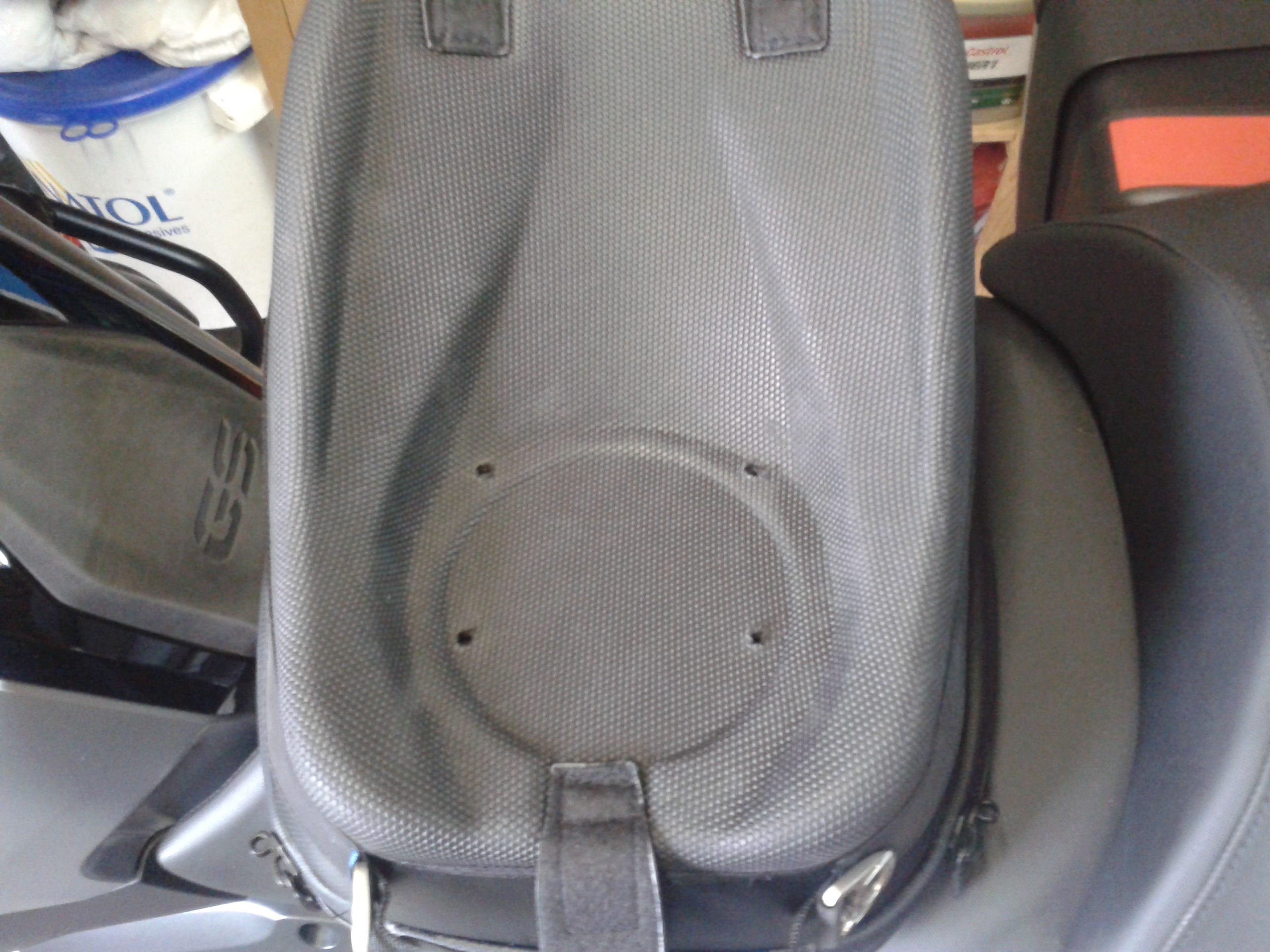

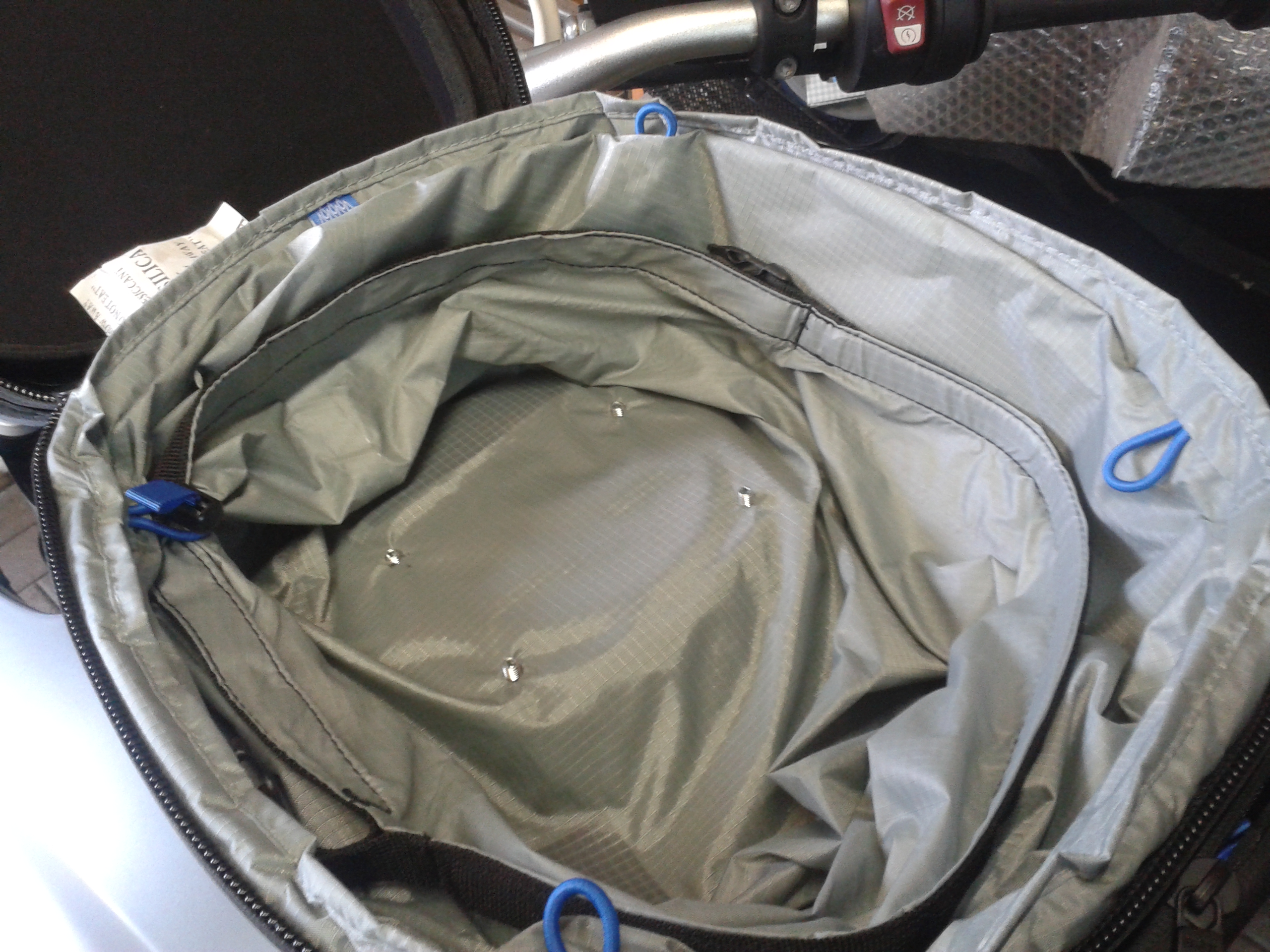

nun die Löcher mit der beiligenden Schablone übertragen und die vier Löcher gebohrt. (Achtung ! Innenfutter im Tankrucksack nicht beschädigen.)
20160324_124747.jpg20160324_132623.jpg mit kleinem Bohrer vorbohren und dann erst auf 7,5mm

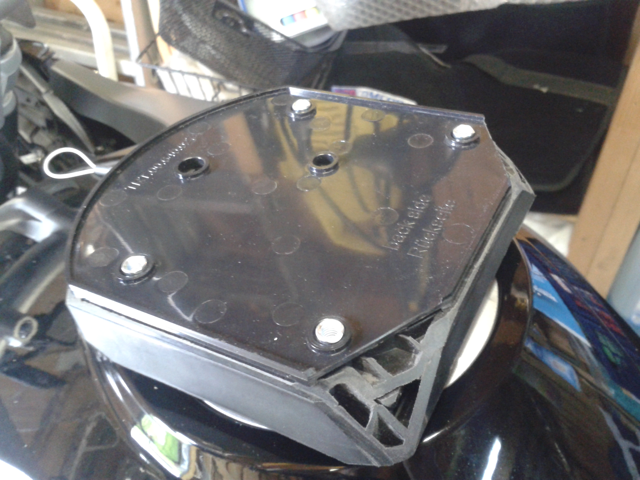

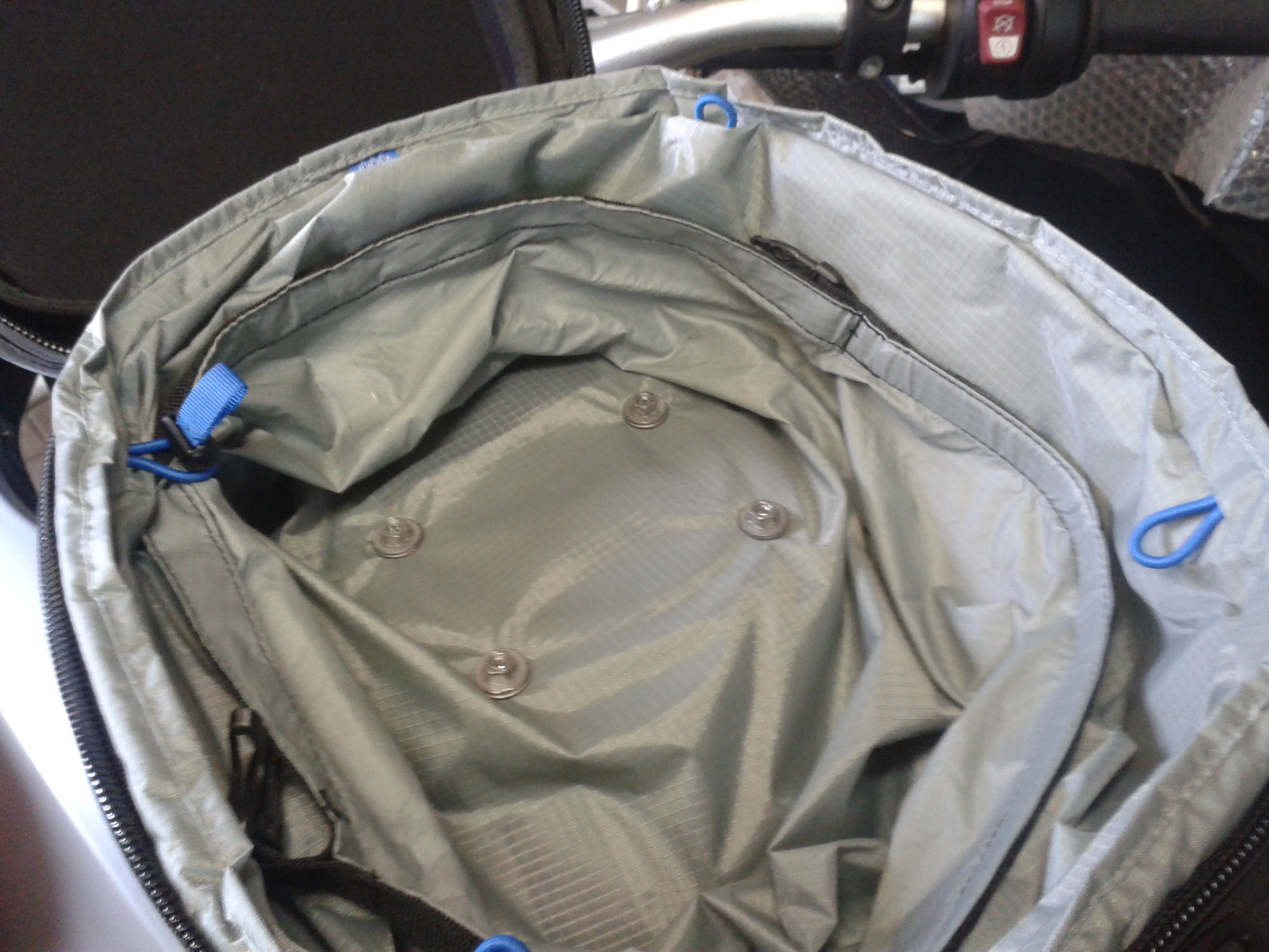

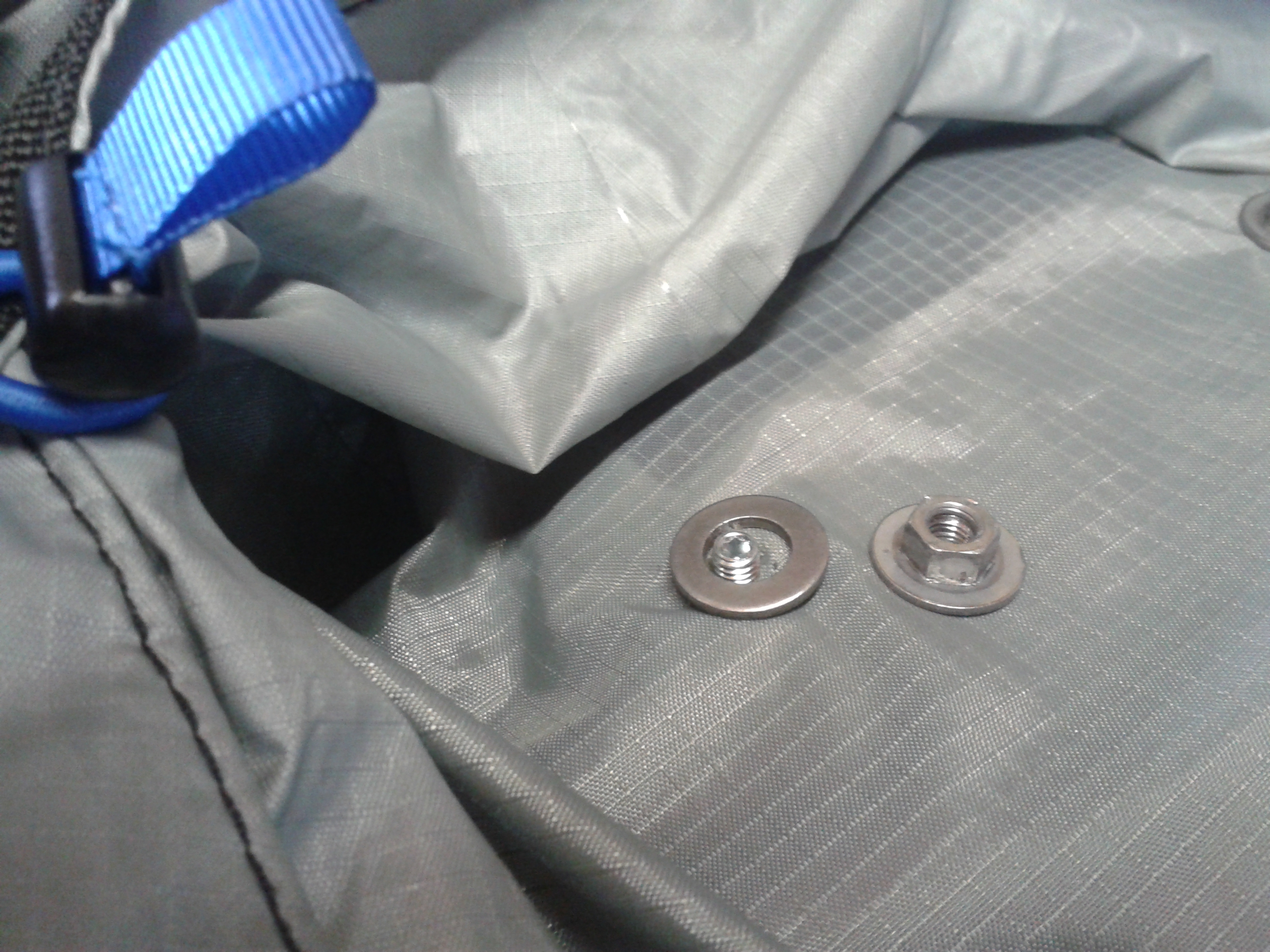

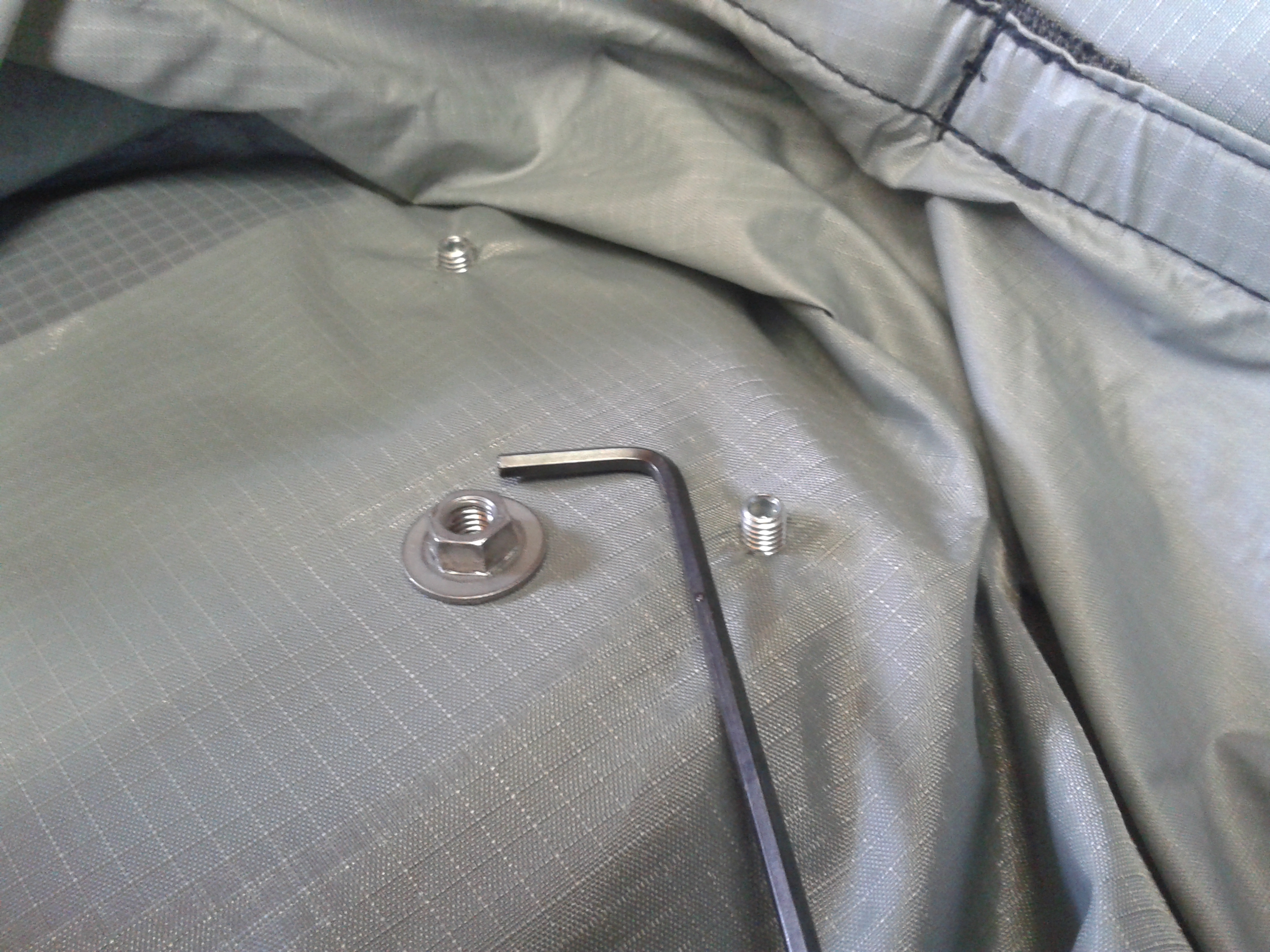

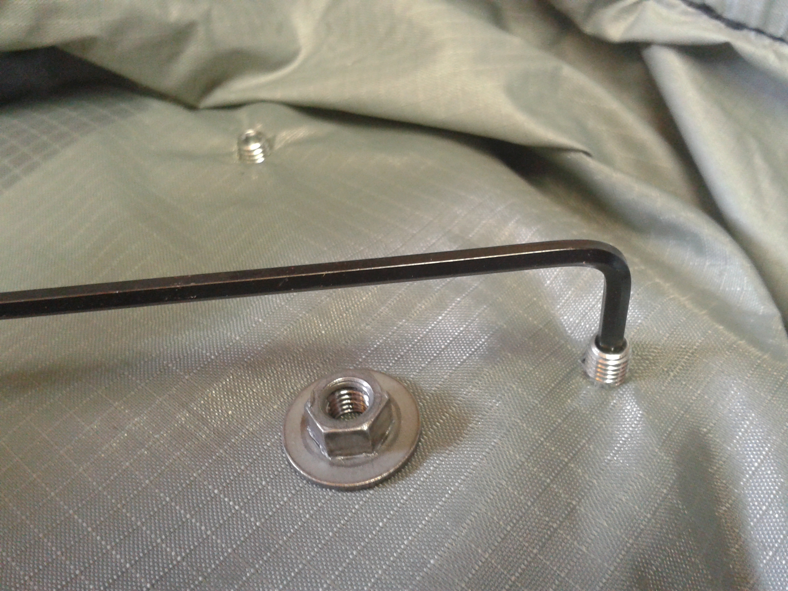

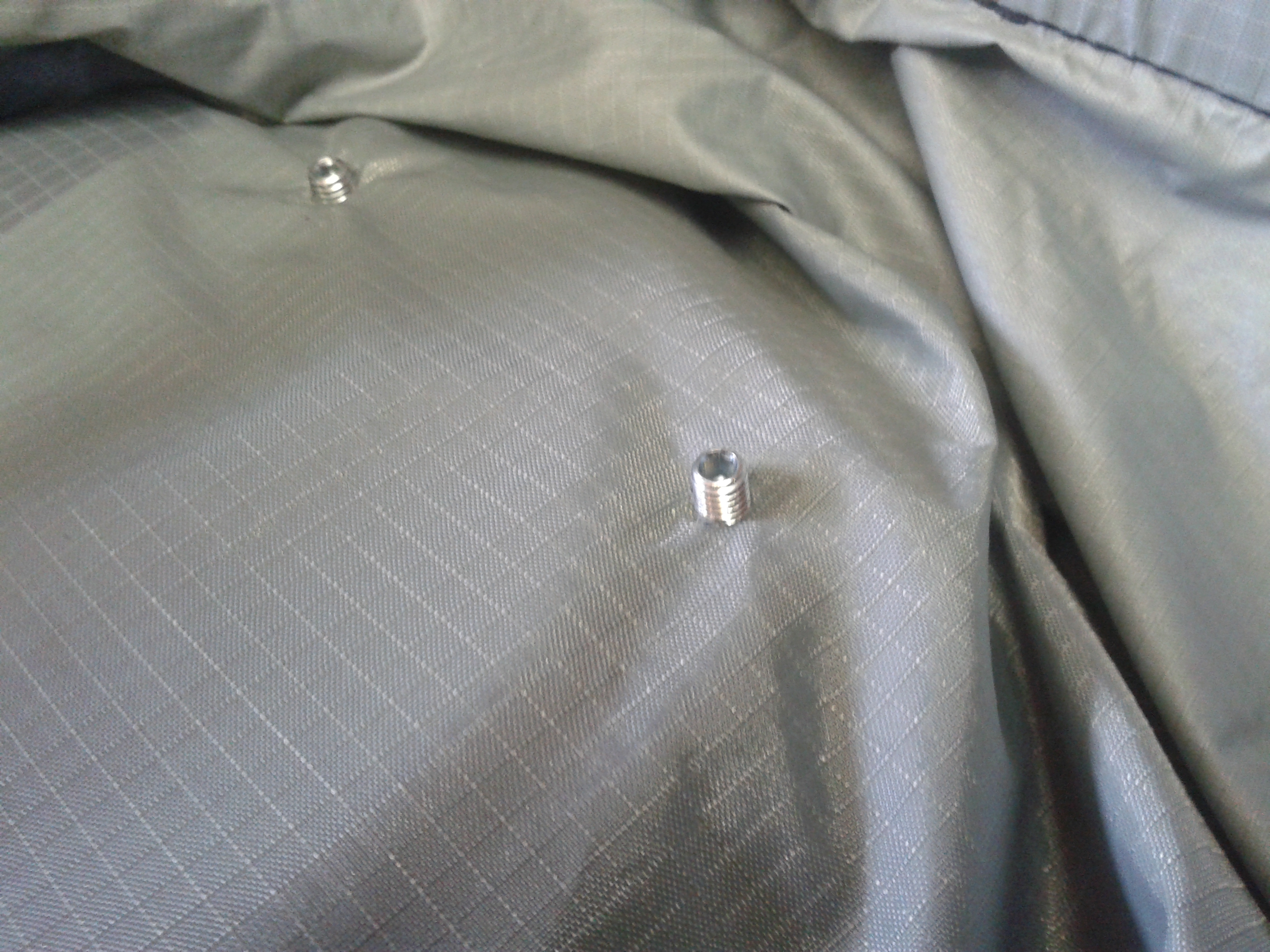

zur Verbindung habe ich Madenschrauben verwendet. Diese kann ich in der Länge einstellen und mit der passenden Mutter von innen des Rucksackes verschrauben. Die Löcher im Innenfutter so klein wie möglich aufschneiden.
20160324_132849.jpg20160324_134354.jpg20160324_134400.jpg20160324_134502.jpg20160324_134524.jpg20160324_135519.jpg20160324_140058.jpg Unterlegscheiben verwenden, damit das Innenfutter sich nicht verdreht.

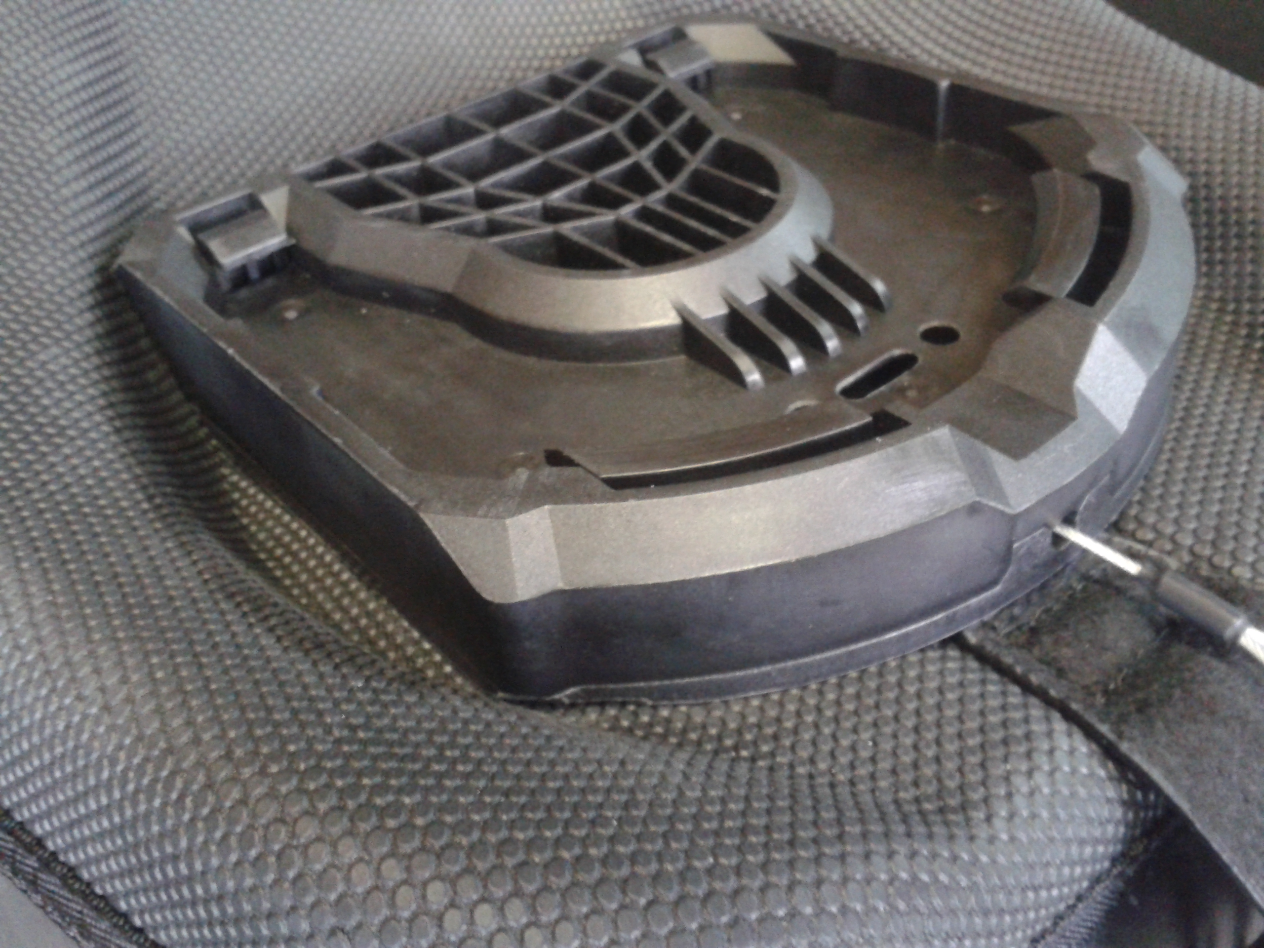

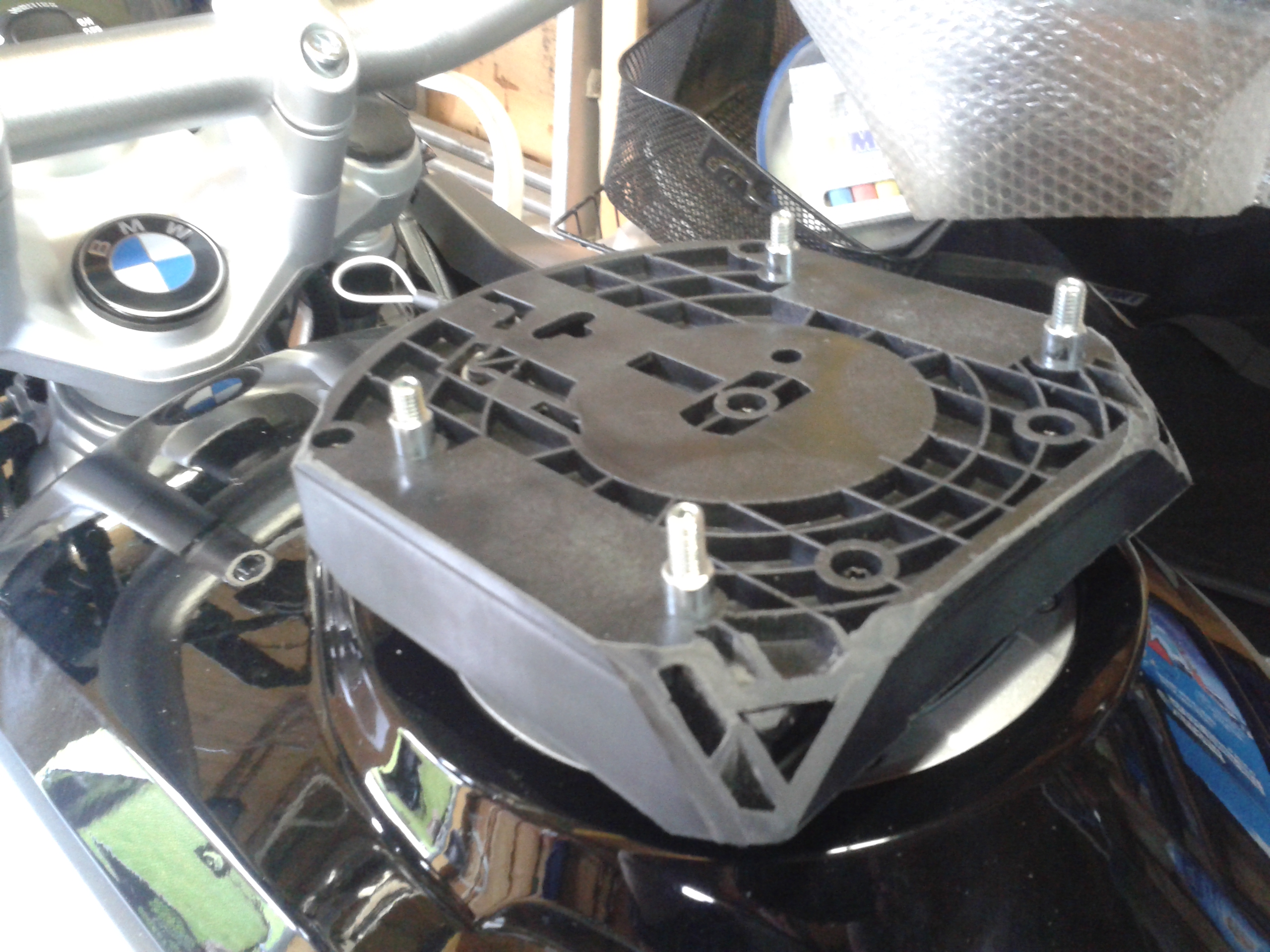

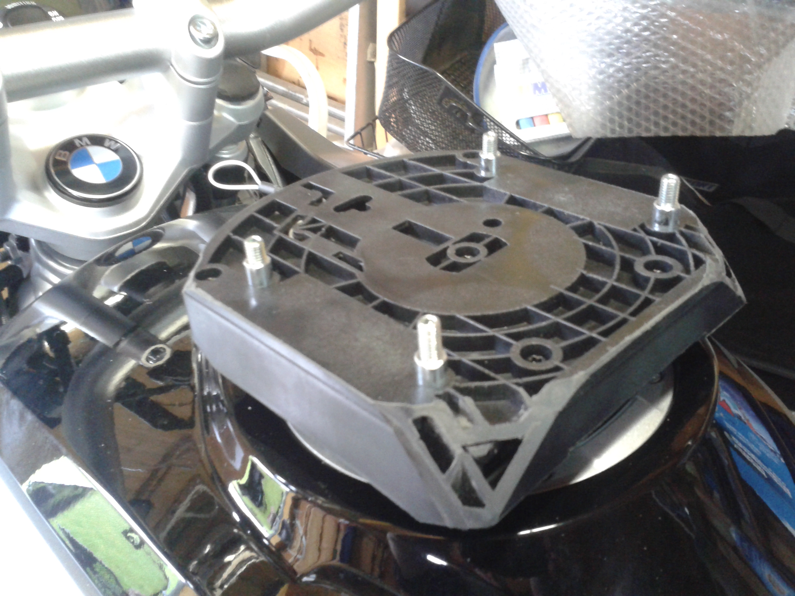

So sieht dann anschließend die Unterseite des Tankrucksack nach der Verschraubung mit dem Oberring aus
20160324_141210.jpg20160324_141244.jpg hier ist zu erkennen, warum die Ecken abgeschrägt werden müssen.
die Riehmen für die Originalbefestigung habe ich vorsichtig mit dem Messer an der Naht gelöst und entfernt.

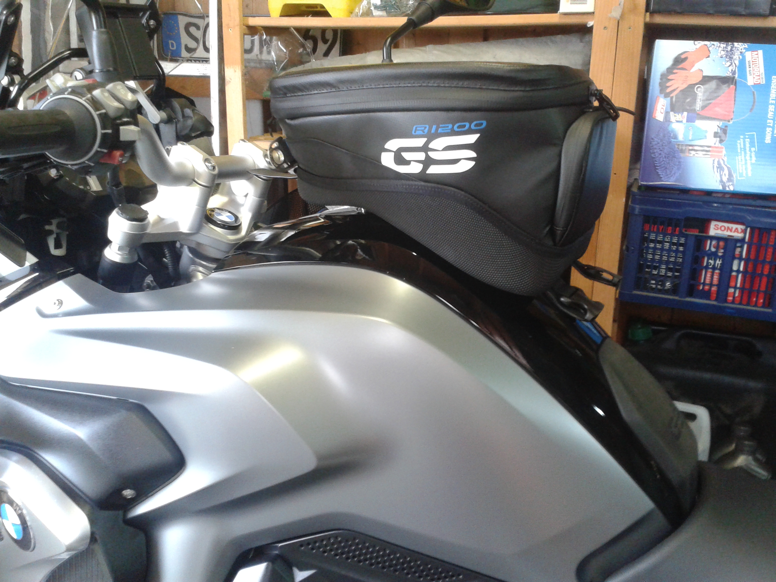

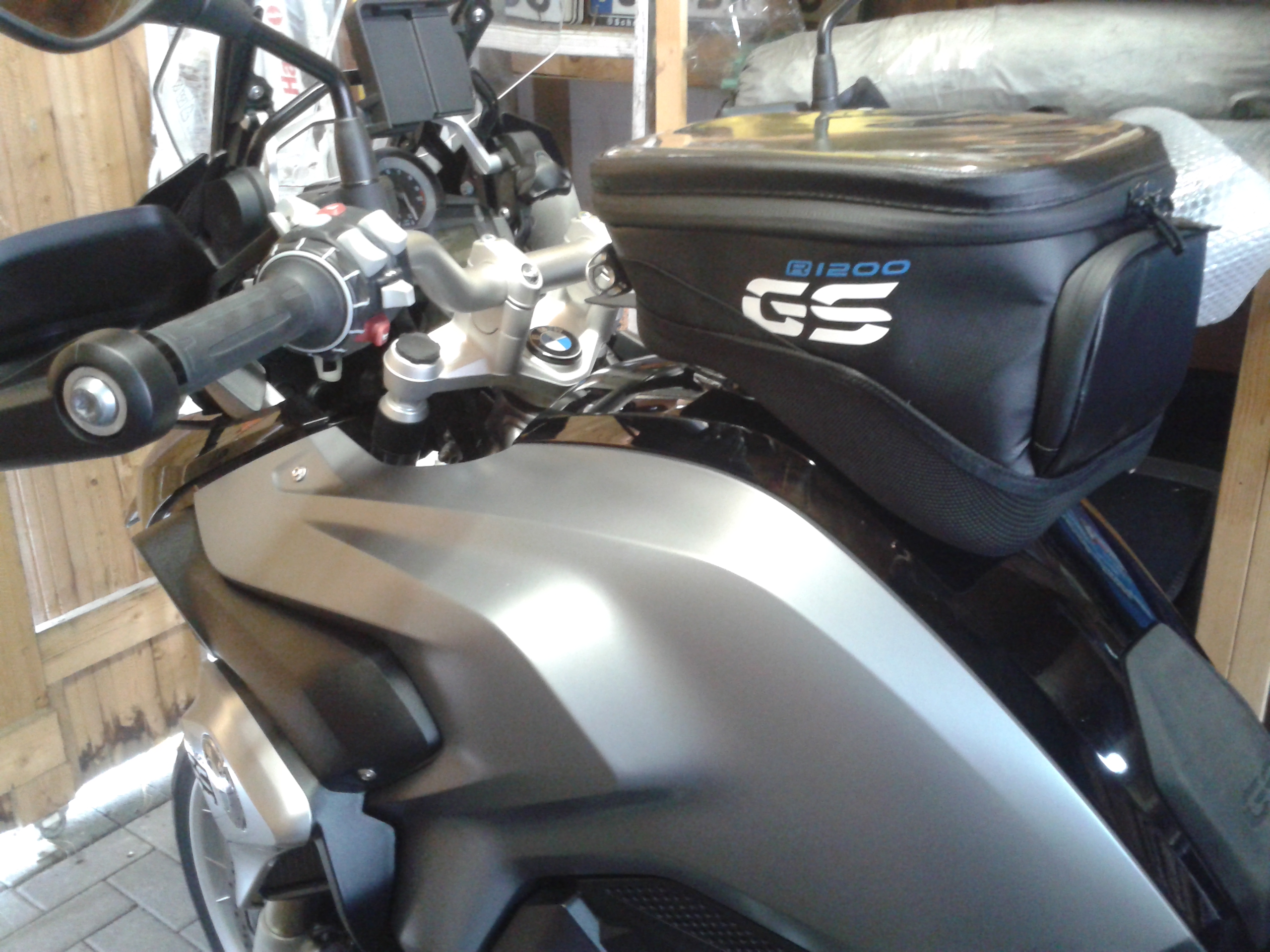

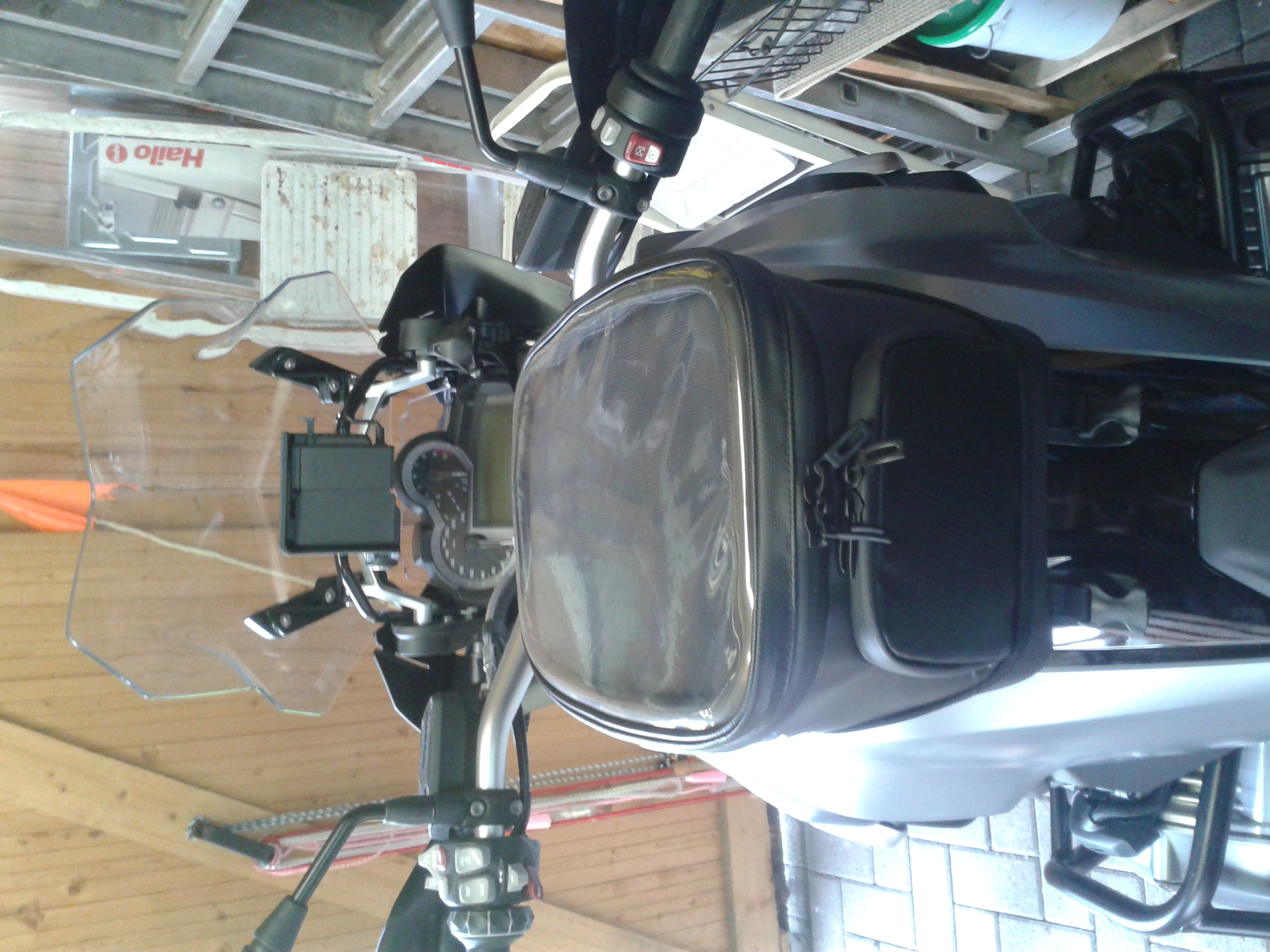

nach mittlerweile 1000km im Betrieb, bin ich mit dieser Lösung mehr als zufrieden. Beim Tanken keine Probleme mit dem abnehmen und befestigen des TR. Sehr stabil und ausreichend Platz für die Tagestour mit den Kleinigkeiten die man so benötigt.
Hatte vorher den Tankrucksack City von SW Motech anbauen wollen. Die Form und der daraus große Abstand zum Tank war dann aber der Grund, einen anderen Tankrucksack zu wählen.
wünsche allen eine schöne Saison und viele tolle Touren
