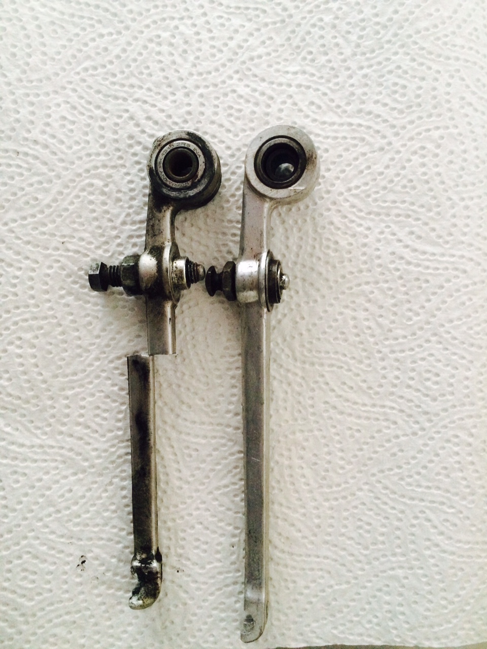

Nur zur Info:
Es gibt zwei unterschiedlich lange (17cm und 19 cm) Hebel. Habe natürlich erst den langen bekommen....FullSizeRender.jpg

Hi
Der längere gehört zu den 2V. Beim passenden sind es 110mm von der Schraube bis zur Einhängung für den Zug (36mm vom Drehpunkt zur Schraube)
gerd

Gerd, hast du auch die anderen Maße?
Bohrungsdruchmesser etc.?
gerd_
gerd_
17.04.2004
19.197
Hi
Die sind identisch
gerd
