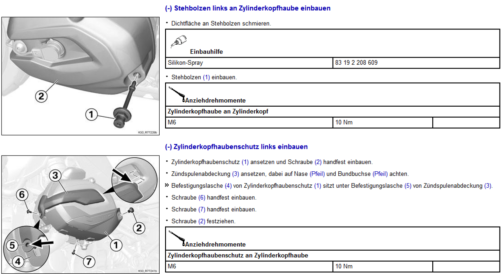

Habe mir heute die Ventildeckelschützer von BMW geholt. Anbauanleitung gibts ja nur via ASAP, dummerweise beim Händler nicht dran gedacht.
Installation ist mir im Prinzip aber nach einmal dranhalten klar. Nur zwei Fragen hätte ich ins Forum

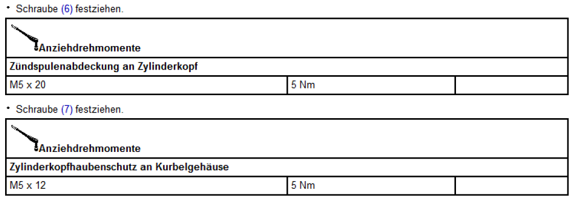

1) welches Anzugdrehmoment hat die Ventildeckelschraube?
2) wo gehört die Hülse hin, die beim Schraubensatz pro Seite mit dabei ist?
Gruß Alex
Q4U
Q4U
25.06.2007
46
维也纳
R 1200 GS LC
Hallo, das sagt die RepRom:
