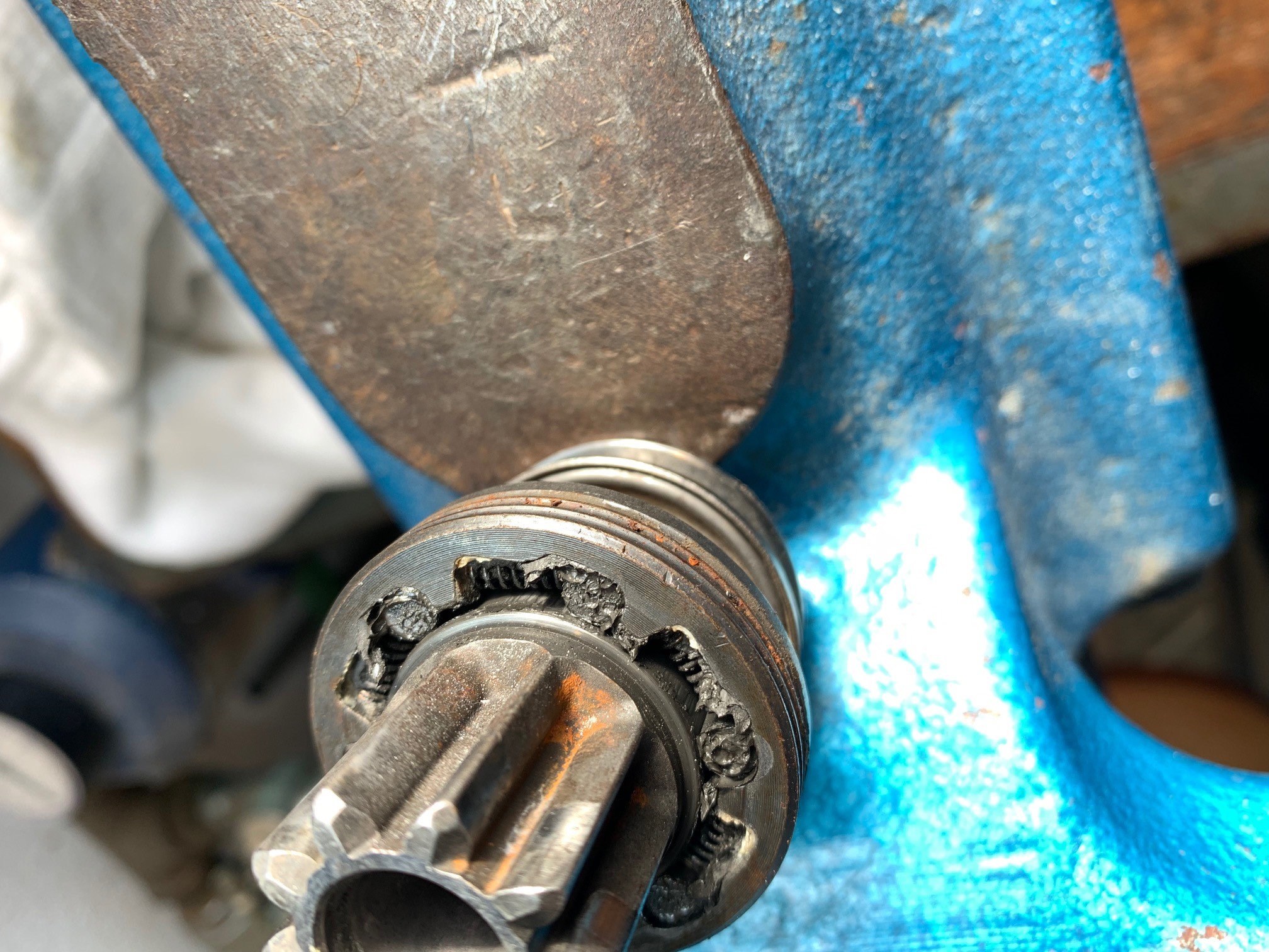

Nicht wirklich, der Anlasser dreht den Motor 1/2 Umdrehung (geschätzt), dann jault nur noch der Anlassern, ohne den Motor zu bewegen. Auf der Werkbank im Test alles ohne Probleme.
Zudem scheint die Temperatur eine Rolle zu spielen, der erste Start des kalten Motors klappt immer auf Anhieb!! Alle Teile liebkost, gereinigt und geschmiert, bis auf den besagten Freilauf.

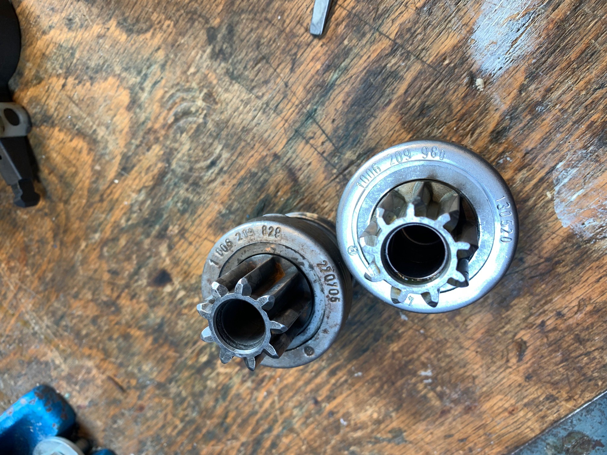

also ich meine damals die 1006209980 bestellt zu haben, war wohl ein Glücksgriff das Dingen zu finden.
Auf der Werkbank hat der Alte auch nicht auffällig reagiert, eingebaut aber wie von Dir beschrieben durchgerutscht.
Der Neue schnurrt noch heute ... :wink: Drück Dir die Daumen

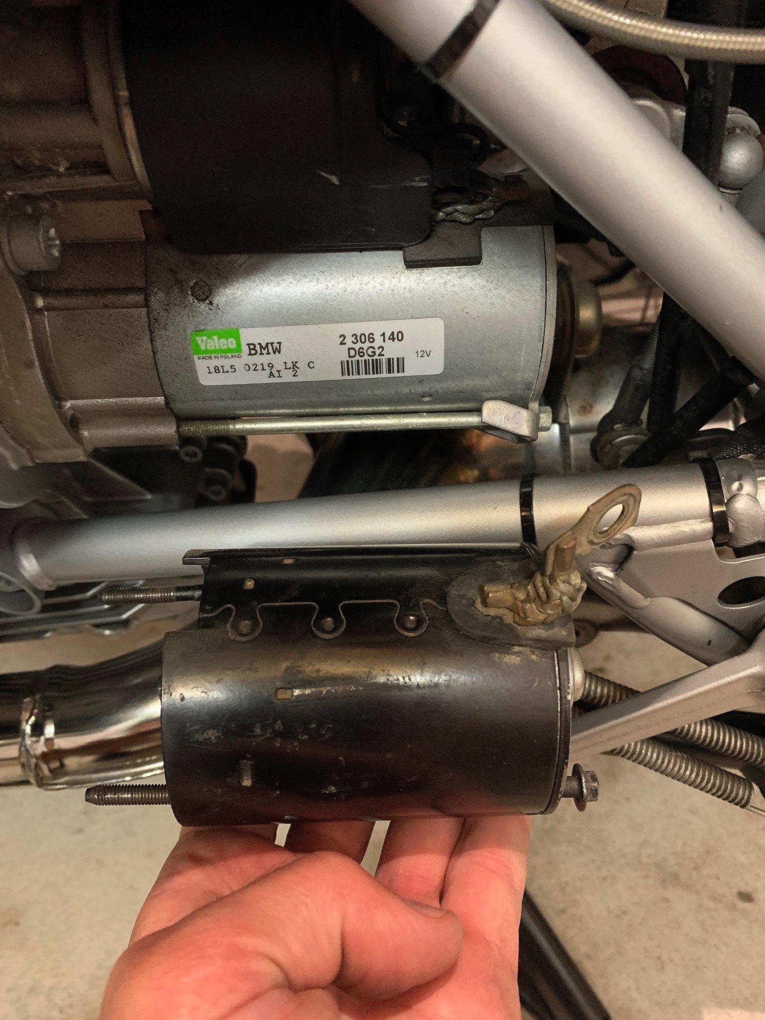

PS: In der Bucht bei den Kleinanzeigen ist gerade ein gebrauchter Valeo für kleines Geld drin, so als erste Hilfe?

Hi André, welchen Typ würdest du nehmen.
Der Valeo Anlasser der GS entspricht nicht den ästhetischen Ansprüchen :yellowcarded:

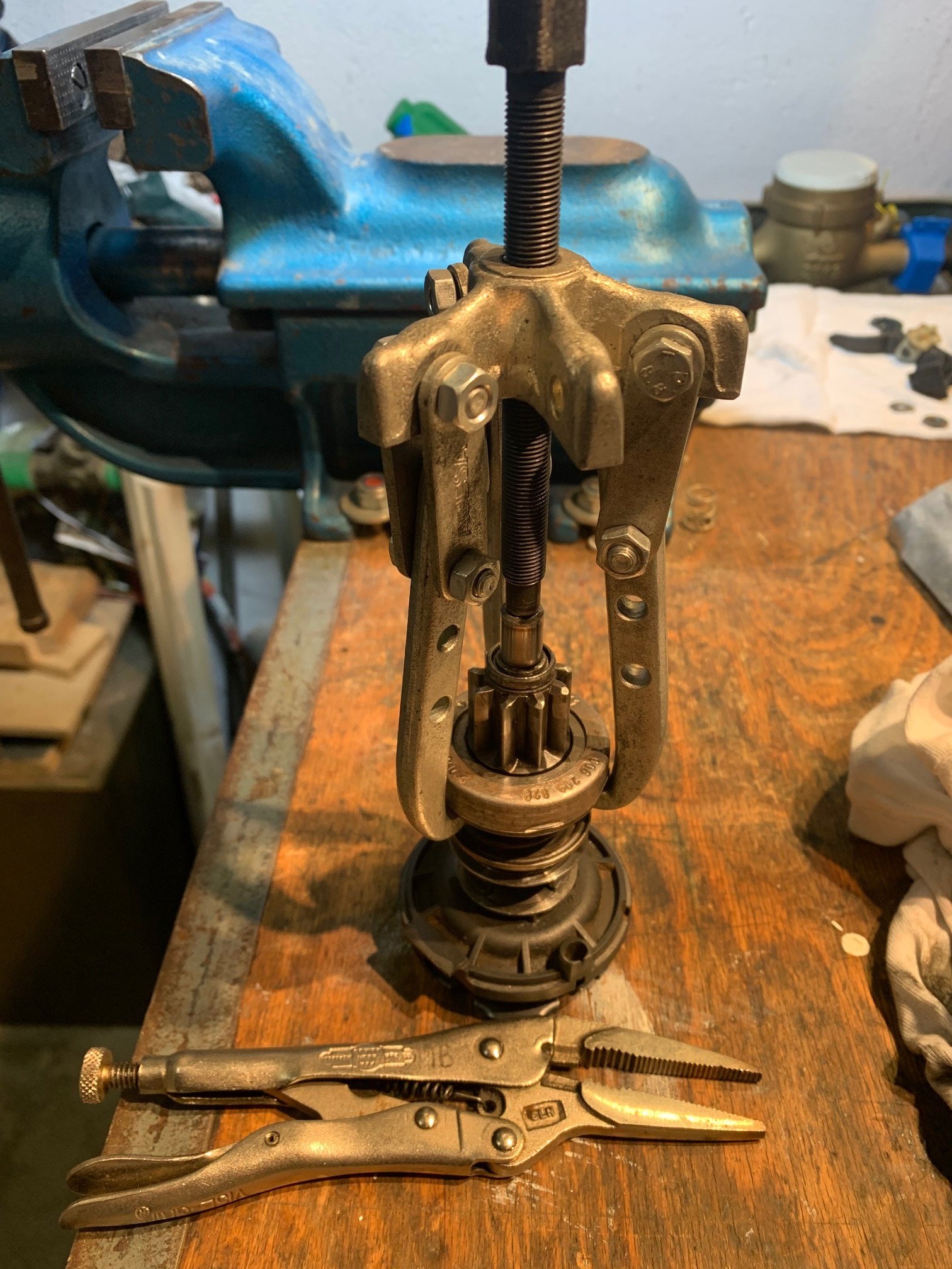

Oder nur den Freilauf umbauen; mit dem Sicherungsring auf der Welle und der Hülse verbindet mich nach diversen Montagen eine tiefe Freundschaft (Bild folgt)

Alles kar, der Freilauf ist Bestellt und dann sollte sich alles wieder drehen.
Meine Montagevorrichtung, um die Hülse über den Federring zu ziehen

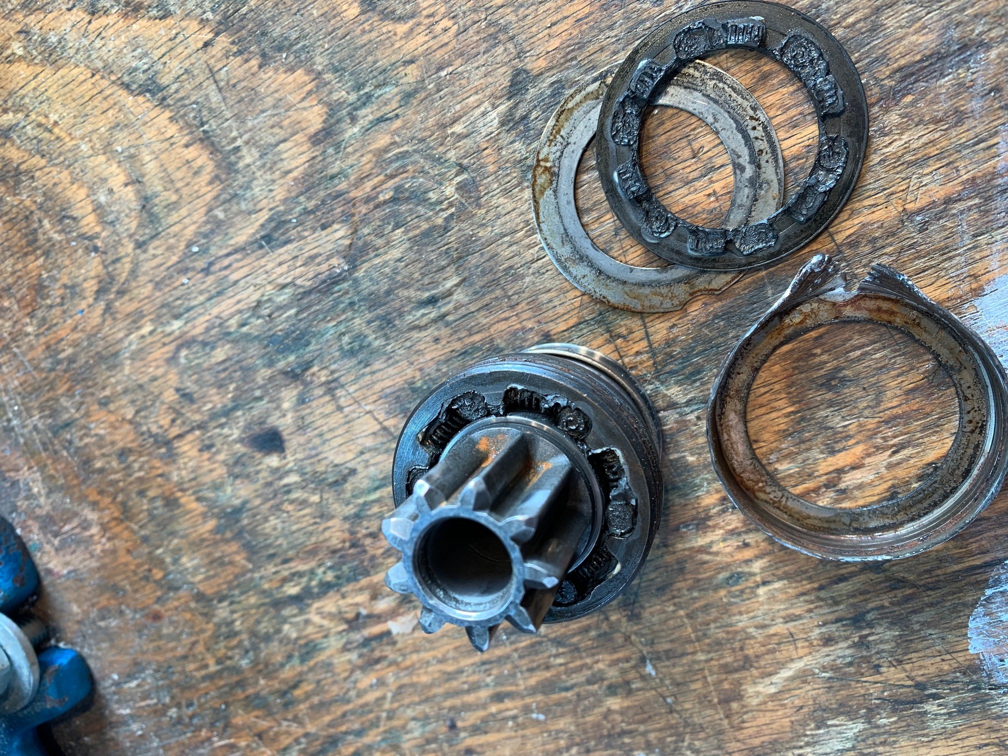

Den Freilauf habe ich bei CARS245 bestellt und in der Zwischenzeit eingebaut. Alles ohne Probleme, wobei mein alter Freilauf auch nur sporadisch Aussetzer hatte. Dann aber >15 Startversuche brauchte, um den Motor zum Leben zu erwecken. Da das Gehäuse des Freilaufs über drei Rillen verpreßt ist, bekommt man das Teil ohne Schaden nicht geöffnet.
Der Arbeitsaufwand ist gering (außer das Gefummel mit der Hülse über den Sprengring), Kosten ~30€
