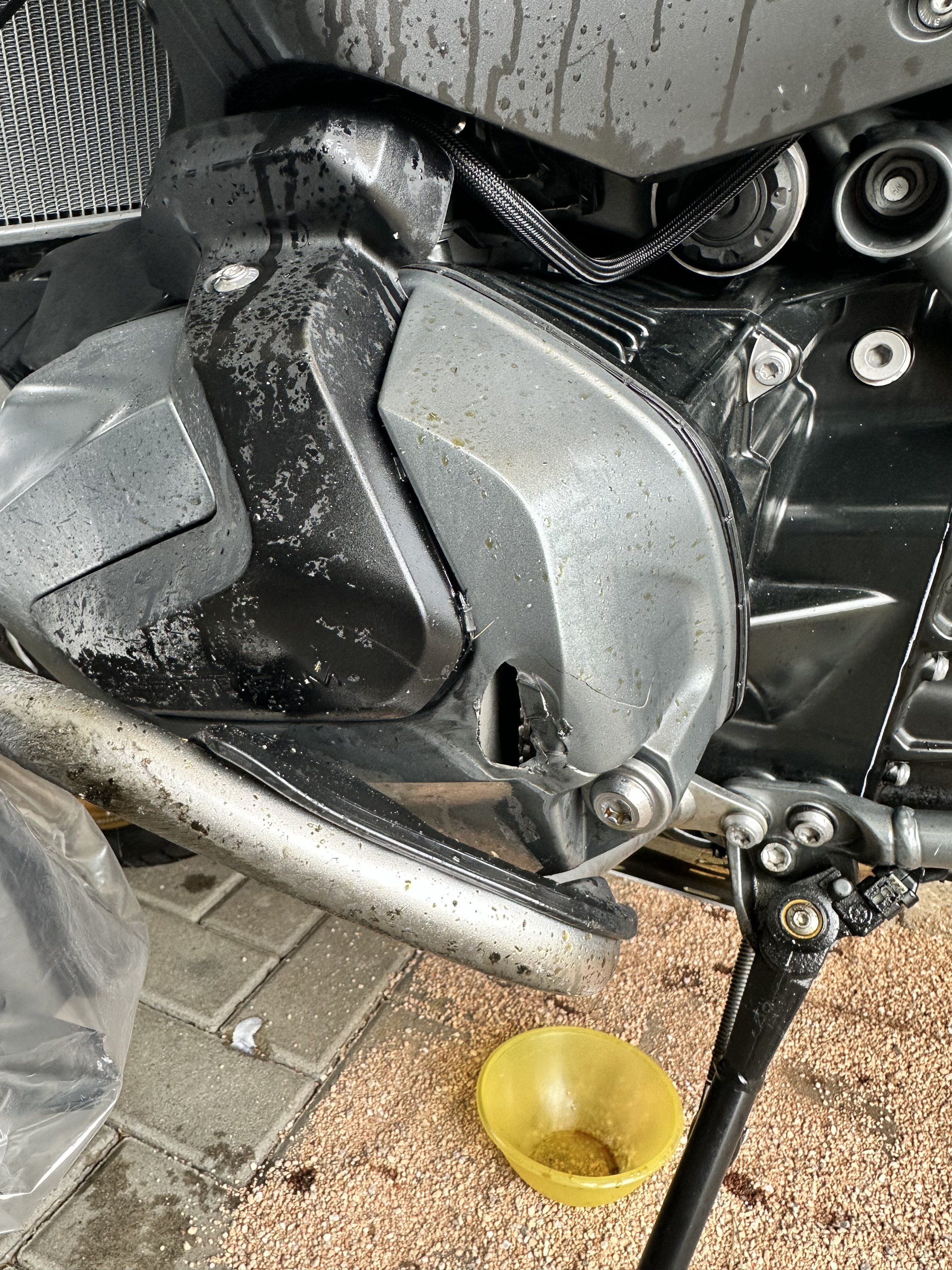

Ich würde sagen wenn man das vorsichtig mit Knetmettal zugemacht hätte wärest Du damit noch heim gefahren. Solange das ganz weich ist muss man den Rand um das Loch und den Riss einschmieren. Wenn es dann ein bisschen zäher ist legt man vorsichtig eine Lage über das Loch, so dass man nichts davon in den Motor drückt. Nach einer guten halben Stunde ist das wieder zu.

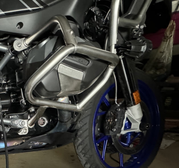

Interessant ist auch dass das trotz Schutzbügel durch geschlagen hat. Dann machen die Zylinderschützer die es zum Nachrüsten zu kaufen gibt wohl doch Sinn.

Mir macht auch Sorge das der Motor verzogen ist, ansonsten ist der Schaden auf den Ersten Blick gar nicht so schlimm (nach meiner Einschätzung) aber kann mich natürlich sehr täuschen
Ich weiß natürlich auch nicht, ob es solche Ersatzteile wie der wo das Loch ist einzeln gibt.

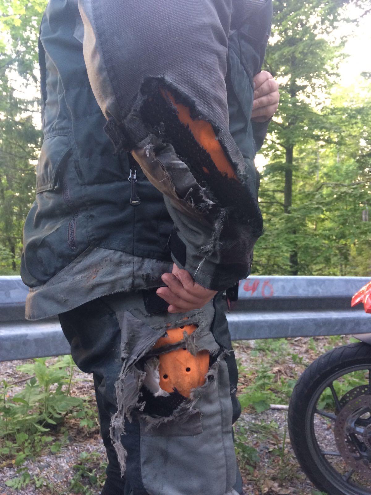

Wow, der Anzug hat seine Aufgabe erfüllt!

Ohne Protektoren wärst du im KH.
Glückwunsch!
Kinder können verzogen sein, nicht so Alumotoren..

Was soll sich an dGussmotor denn wie verziehen?
Alles andere drumrum kann natürlich krumm werden.

Dann bin ich ja beruhigt. Dat sah so komisch aus. Glaube man macht sich immer mehr Gedanken 💭

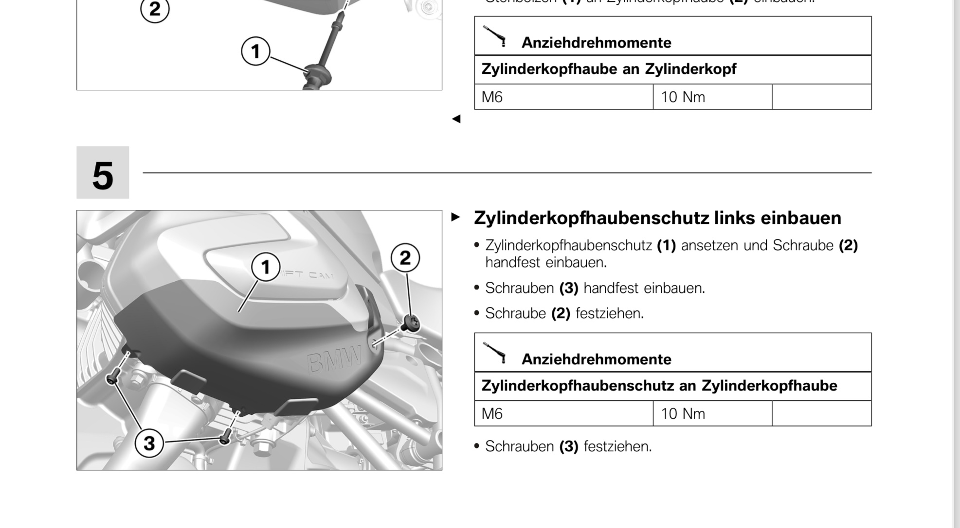

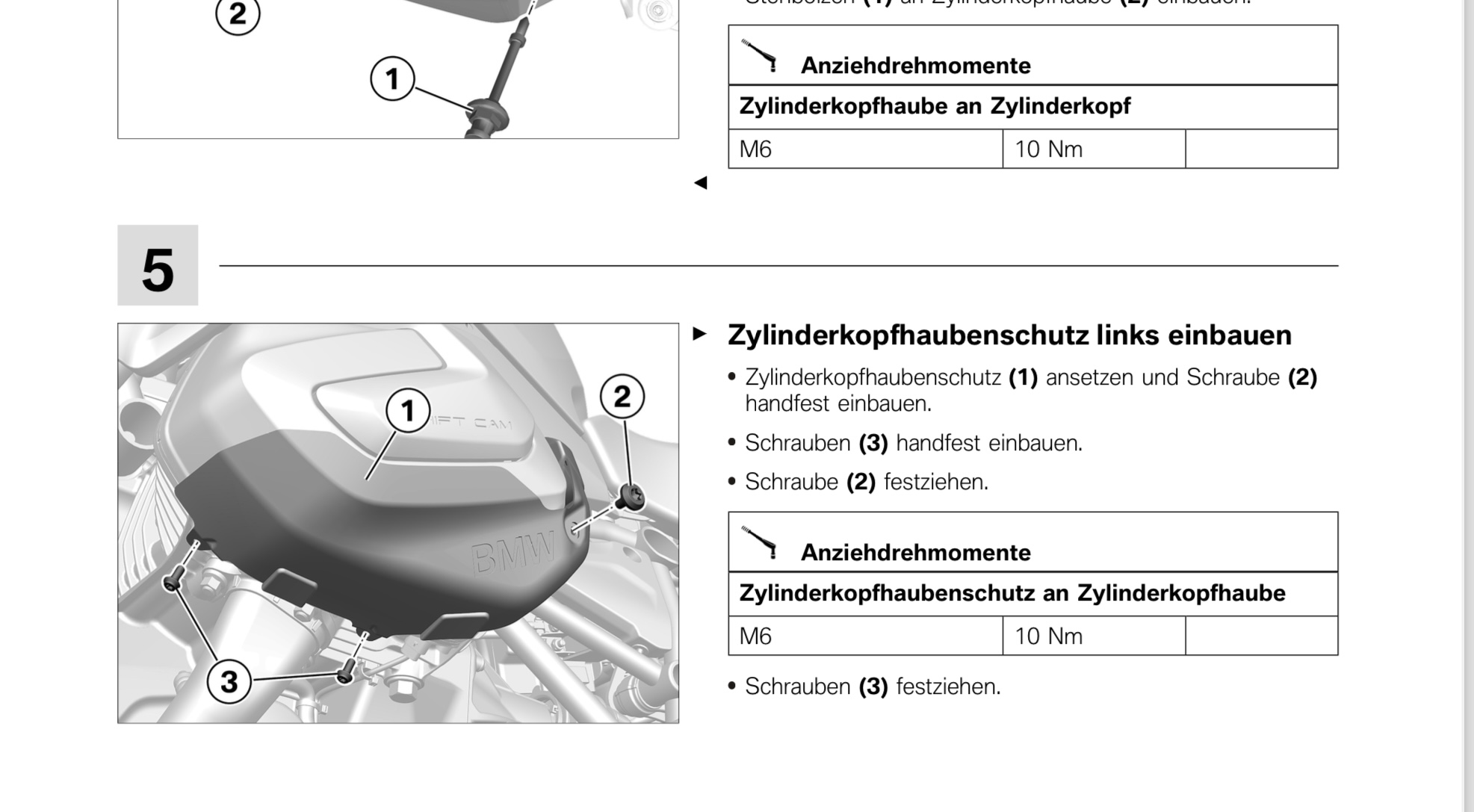

Also diese BMW Hauben für eine R1250GS sind in meinen Augen nur Kosmetik fürs Gewissen. Und ich erkläre gerne warum.
Schauen wir uns mal die Abbildung (5) und hier die Schraube Nr. 2 an.
Sie sitzt auf dem Stehbolzen, der die Zylinderkopfhaube hält. Sitzt der Stehbolzen nicht korrekt, führt das zu kontinuierlichen Ölaustritt. Ach ja, Drehmoment für den Stehbolzen 10NM.
Die bereits genannte Schraube Nr. 2 ist die Schraube, die diese BMW Haube auf dem Stehbolzen fixiert. Drehmoment: 10NM. Nicht die Welt und deswegen unbedingt mit einem DreMo einbauen. Zu viel NM und der Bolzen bricht.
Die Folge: Ölaustritt.
Was passiert nun bei einem Sturz? Hat der Fahrer die BMW Sturzbügel dran, klappen die ein Stück an = Energievernichtung durch Bewegung - und drücken auf die BMW Hauben. An welcher Stelle hat das Auswirkungen? An der Schraube Nr. 2. Und worauf drückt die wiederum? Genau, auf den Stehbolzen.
Die Folge? Der Stiefel bekommt einen wunderbaren Glanz verpasst. 😀
Ölaustritt ist die Folge und das kann nach ein paar Tagen schon unangenehm viel sein. Merkt man ja vielleicht auch nicht sofort, bis irgemdwann die Schaltung vielleicht hakeliger wird.
Fragt mich nicht, woher ich das weiß… 😁🤷‍♂️
Also, verschwendet nicht euer Geld für so einen Müll.
