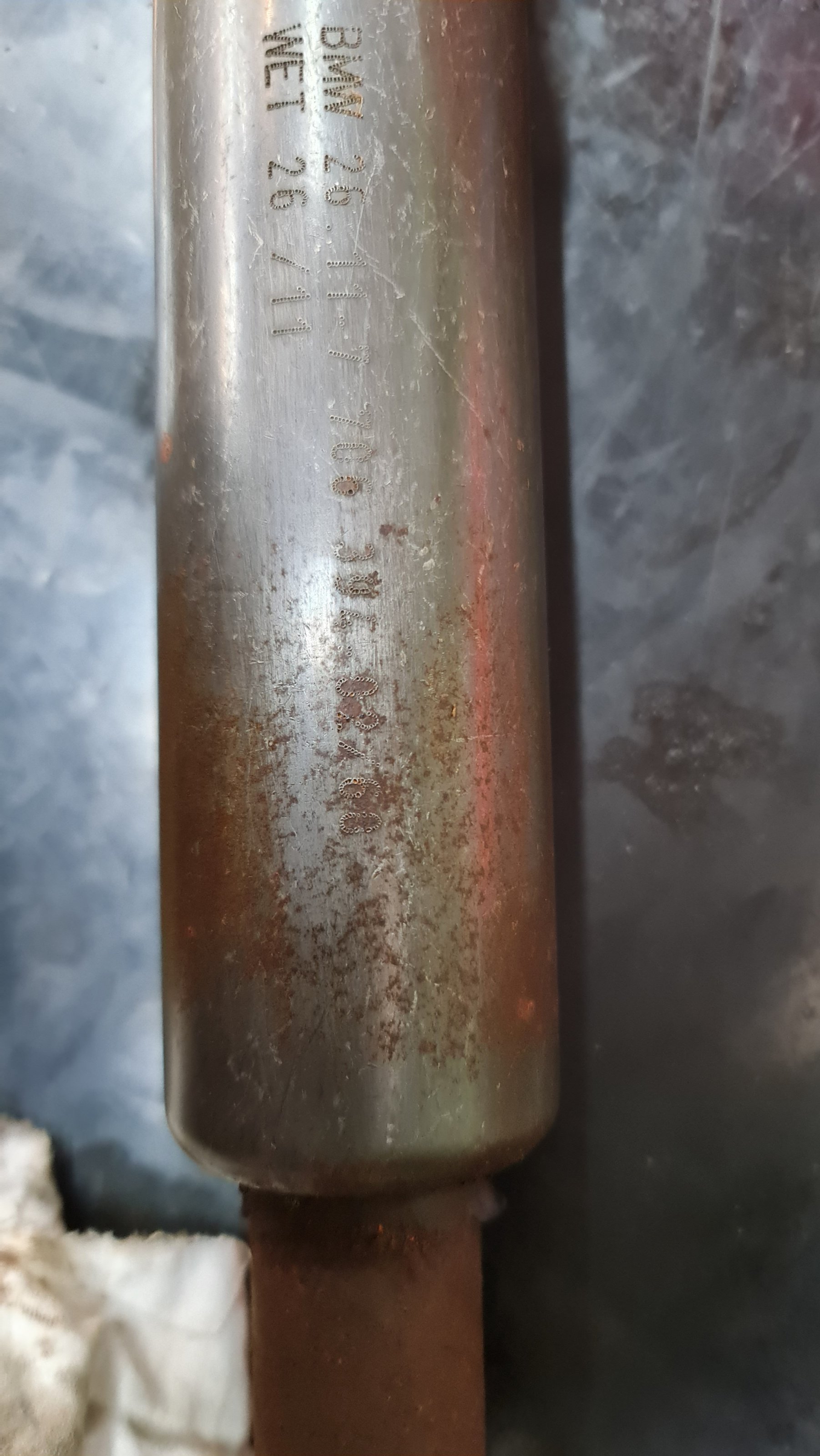

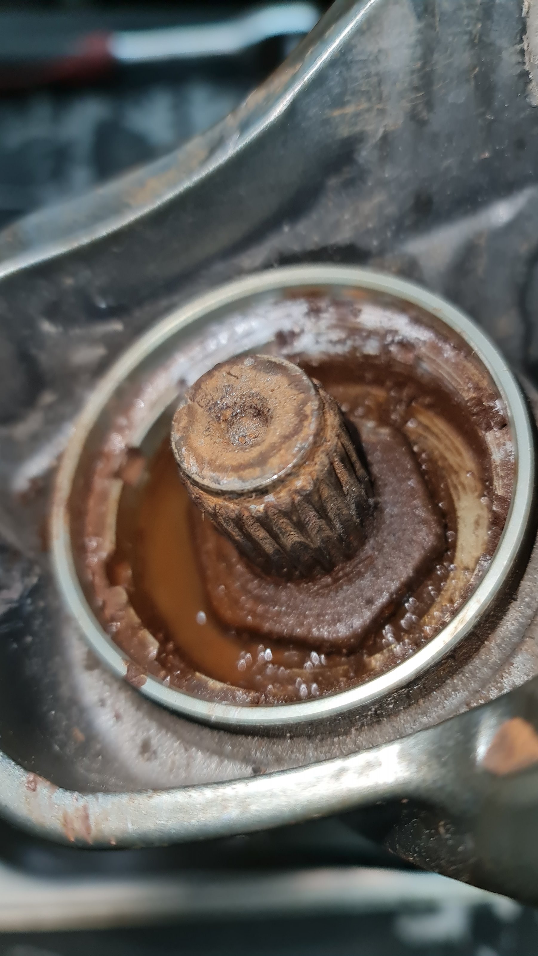

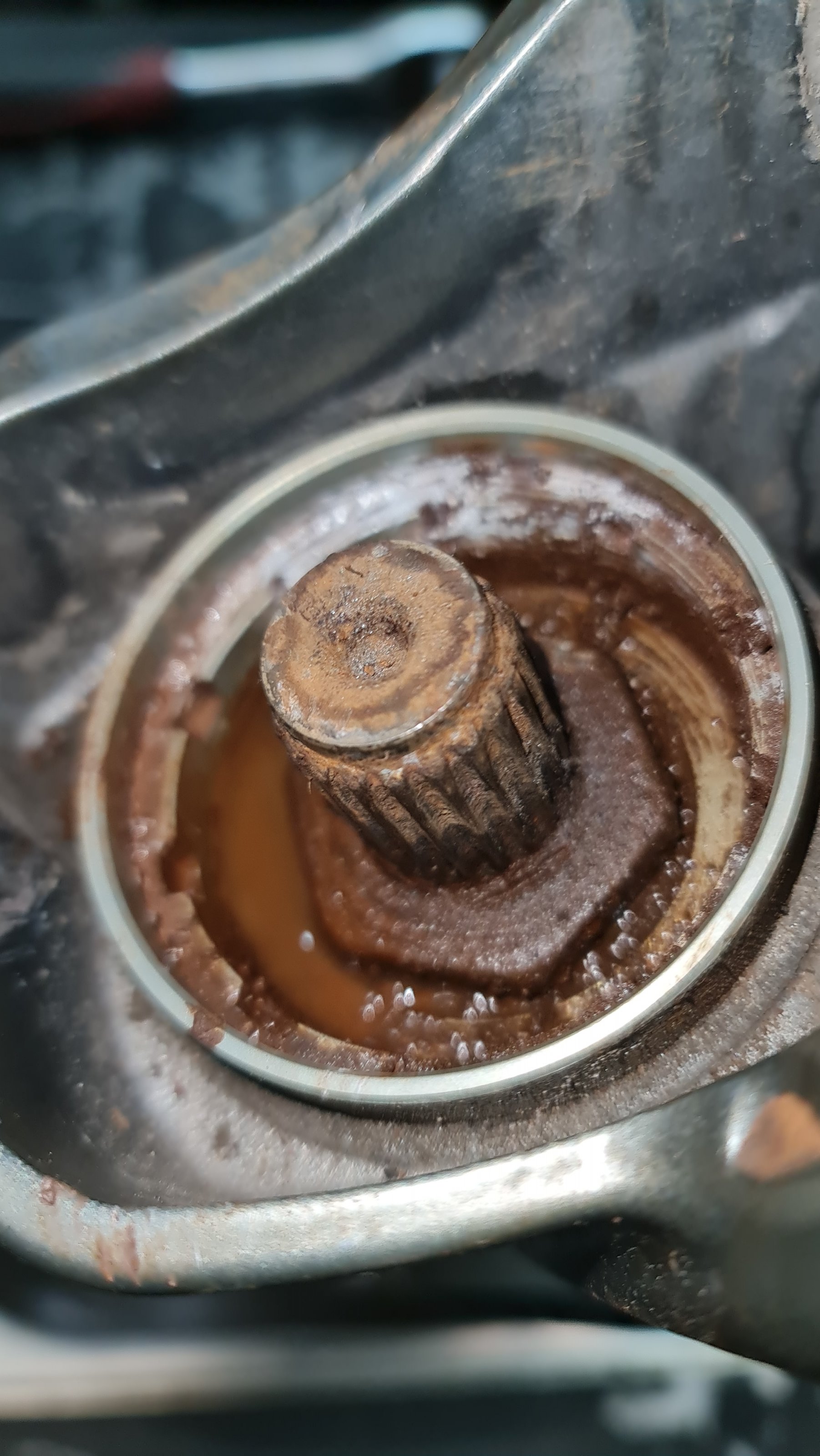

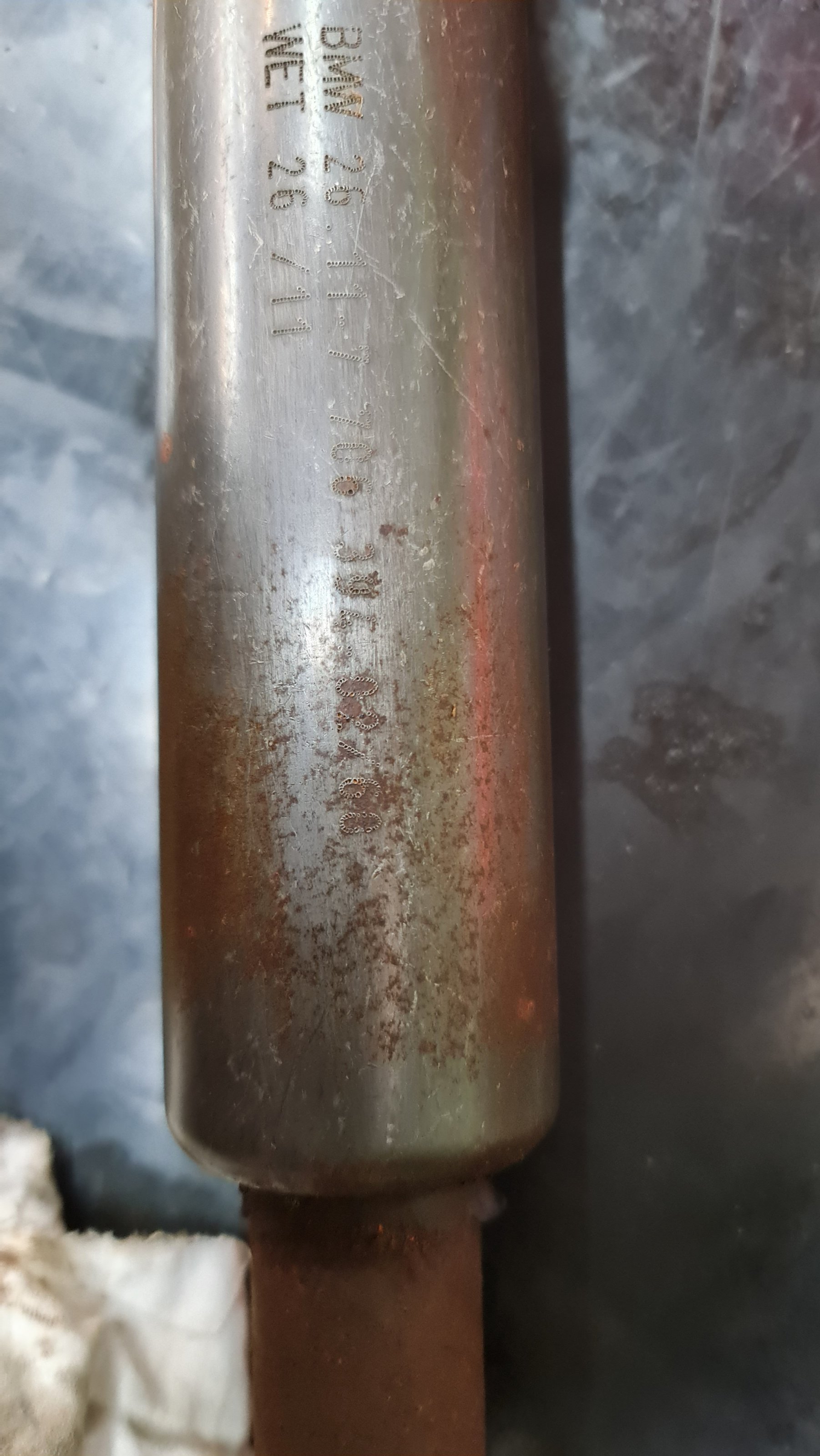

Vor einer Woche noch mal die Batterie geladen, damit ich heute sicher zur Wartung fahren konnte.
Dann heute morgen die GS (K25, TripleBlack, Bj. 2011, 75 TKm) aus der Garage geholt, wie erwartet angesprungen und auf dem Weg zur Werkstatt noch einen Abstecher beim Bäcker gemacht - denn ohne Stärkung ist keine vernüftige Arbeit möglich!
Ab auf die GS, Zündung, starten, Gang rein, Kupplung - ihr kennt das!
Tja, was neu war, war das was dann kam.... rrrrrrr, rrrrrr, rrrrr.... kein Vortrieb und neue, unbekannte Geräusche aus Richtung Karadan.
Zum Glück konnte der Schrauber die GS kurzfristig mit einem Transporter in die Werkstatt holen, da dann den Endantrieb geöffnet und das hier gesehen:
Das selbe Bild am gegenüberliegenden Kardan!

Ja, Wasser-Fett-Gemisch! Sollte doch eigentlich trocken laufen, oder?

Die Welle läuft trocken im normal Fall. Sind die Manschetten undicht/kaputt aus der Verankerung drausen das Wasser eindringen konnte ?
Gast-4125
Die obere Machette wurde vor 30TKM gewechselt und da ist alles trocken.
Die untere Mansche (Endantrieb) sah richtig sitzend aus und jetzt ausgebaut konnte ich keinen Riss etc. erkennen.

Bei meiner 1200er is sogar die Kadanwelle, auf der linken Spur der Autobahn, gebrochen. Zum Glück konnte ich auf den Pannenstreifen rollen. Drinnen alles versifft und verrostet. Sah noch ein wenig schlimmer aus als auf deinen Fotos. BMW hat alles auf Kulanz gewechselt. Zeitmässig passierte das cs 6 Monate vor dem Rückruf zwecks Kardantunneltausch oder so.
Ich würde mal zu nen Händler, vielleicht läuft es noch über den Rückruf.

Und die Kardanwelle?
Die muss auch ersetzt werden, da die Verzahnung Richtung HAG platt ist.
