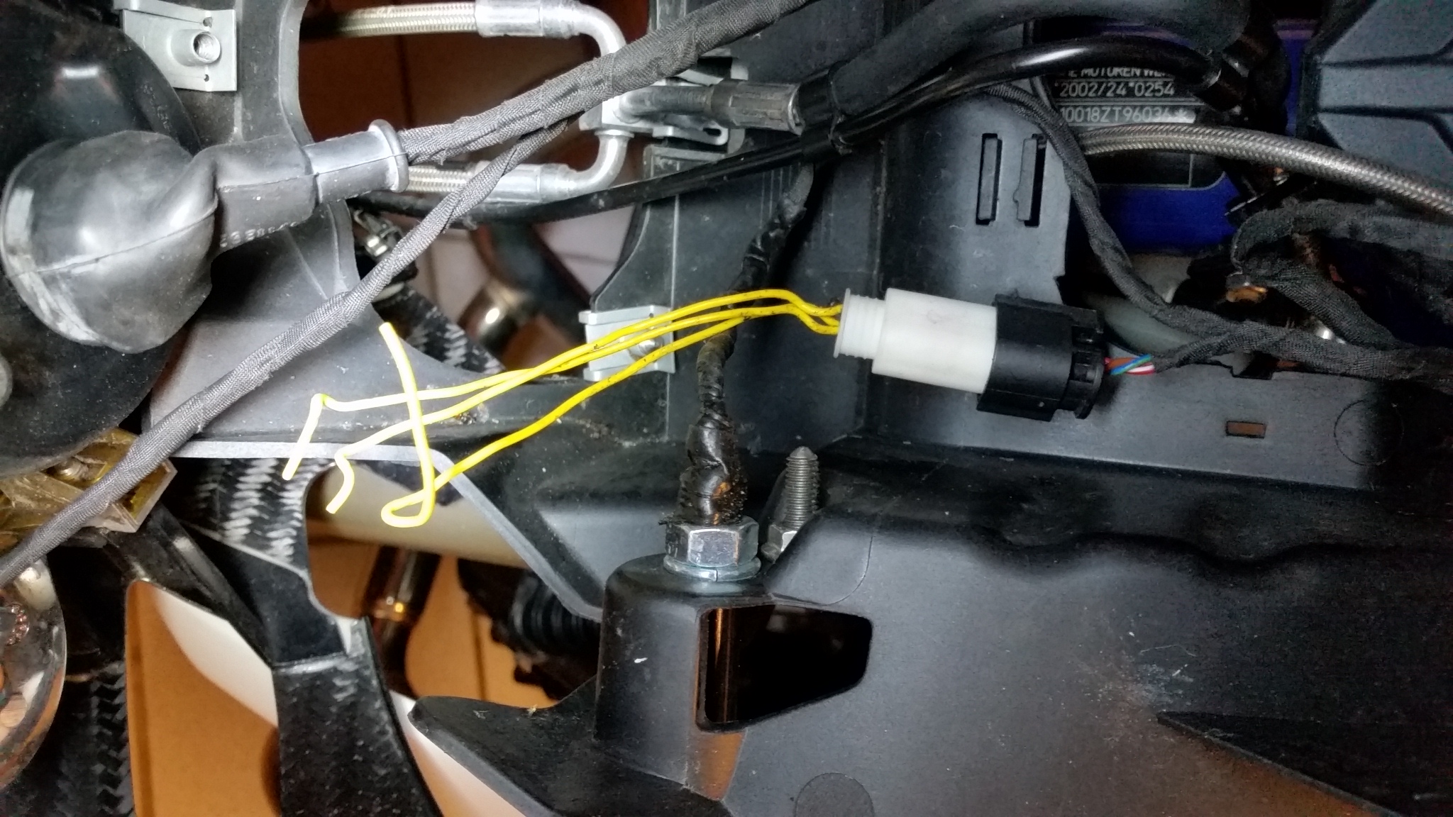

Servus zusammen,
ich hab mir eine Megamoto (ABS)gekauft; da war ein Navi drauf, das ich jetzt abmontiert habe.
Dazu musste ich die Frontmaske abnehmen und die drei gelben Drähte waren mit dem Navi verbunden.
Die Navi Anschlussleitung hab ich abgezwickt, aber nun müsste ich die Drähte wieder richtig verbinden.
Auf dem Foto seht Ihr die drei gelben Drähte und den Stecker, aus dem diese kommen.
Wer kann mir sagen, welche Funktion die drei Drähte haben und wie ich diese zusammenschliesse, damit nix
kaputtgeht.
Vielen Dank und beste Grüsse
Sepp

Hallo Sepp,
ich gehe mal davon aus das dies der Cartool Stecker ist. Normal mit einer Abschlußkappe verschlossen wenn kein Stecker drin ist.
Er hat drei Adern: Plus, Minus, Tachosignal. 1-2 Minuten nach Ausschalten der Zündung wird hier automatisch die Stromversorgung unterbrochen. Also Kabel gut Isolieren und mit Kabelbinder irgendwo befestigen das nix rumbaumelt . Oder beim Freundlichen Abdeckkappe besorgen, Stecker abziehen, Kappe drauf. Das war´s.
Rüdiger​

Den Stecker auseinander ziehen .
Und ab Werk ist da dann ein schwarzer Kunststoff deckel drauf, sieht fast aus wie ein Fingerhut.
Gibt's beim Freundlichen falls du ihn nicht hast.
Da können Navi etc.
Angesteckt werden.
Nach Zündung aus wird der der Strom nach ca. 60 Sekunden abgestellt.

Ahhh dankeschön für die guten Tipps - dann war das also schon eine Art Navi-Vorbereitung.
Ich kauf mir den originalen Verschluss und dann kann das Frühjahr kommen ;-)
