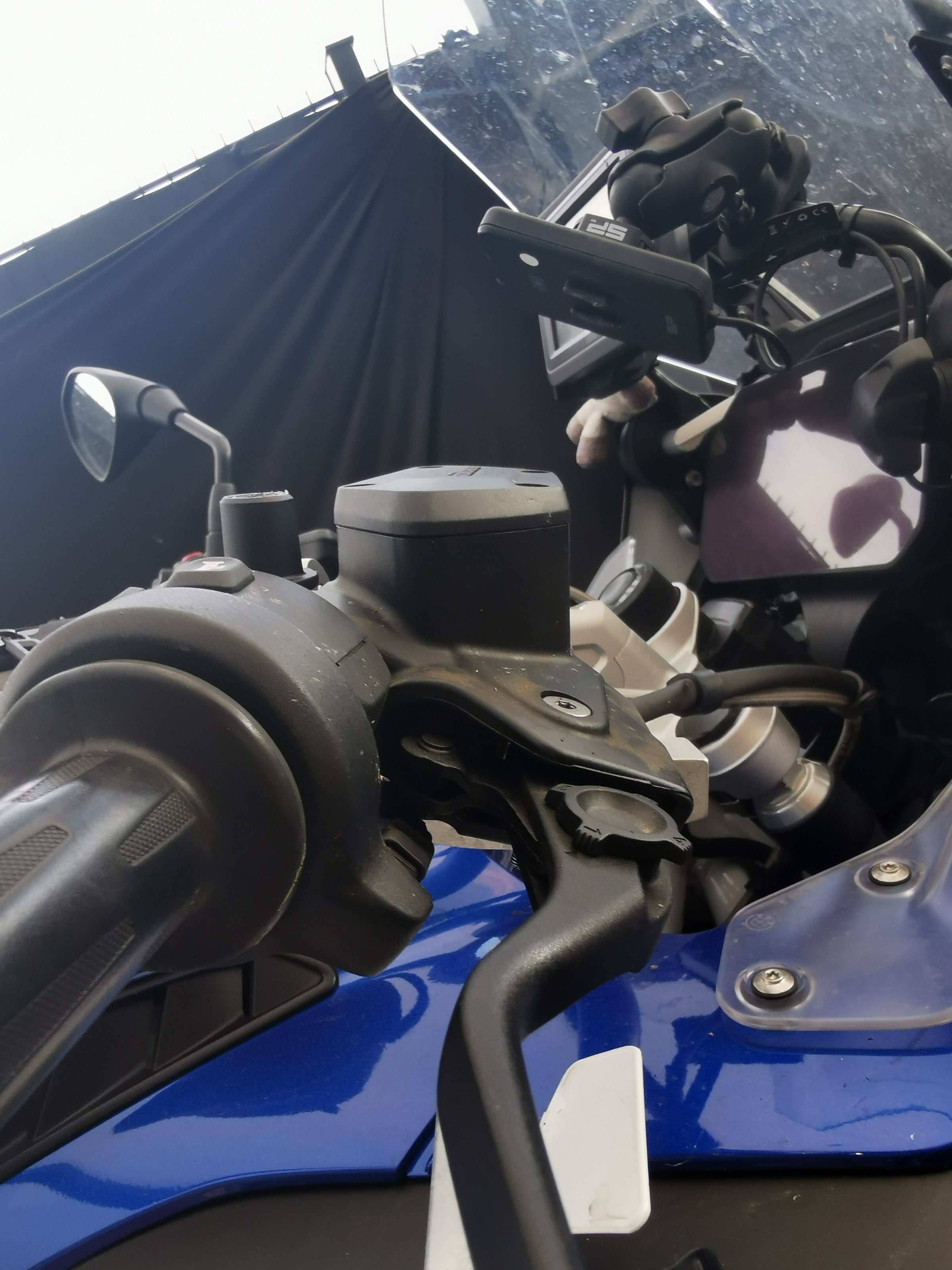

ist n bissl viel Plastik in der Nähe oder? Naja. Ich werde es erstmal so lassen. Habe mir aber eben schon die neuen Schrauben bestellt für den Fall das ich noch mal ran muss und es nicht sauber abgeht.
Habe auch nur einen winzigen Tropfen rangemacht. 😉
Ich würde da keinesfalls dremeln…. Ich benutze in solchen Fällen einen Gaslötkolben:
Die "Lösetemperatur" bei Loctide hochfest liegt glaube ich bei 300° C, die schaffen so um die 500 - 600° C. Man kann die Temperatur sehr gezielt einsetzen. Ich habe einen mit einem speziellen Aufsatz, den kann man dann wie einen kleinen Autogenbrenner einsetzen.....

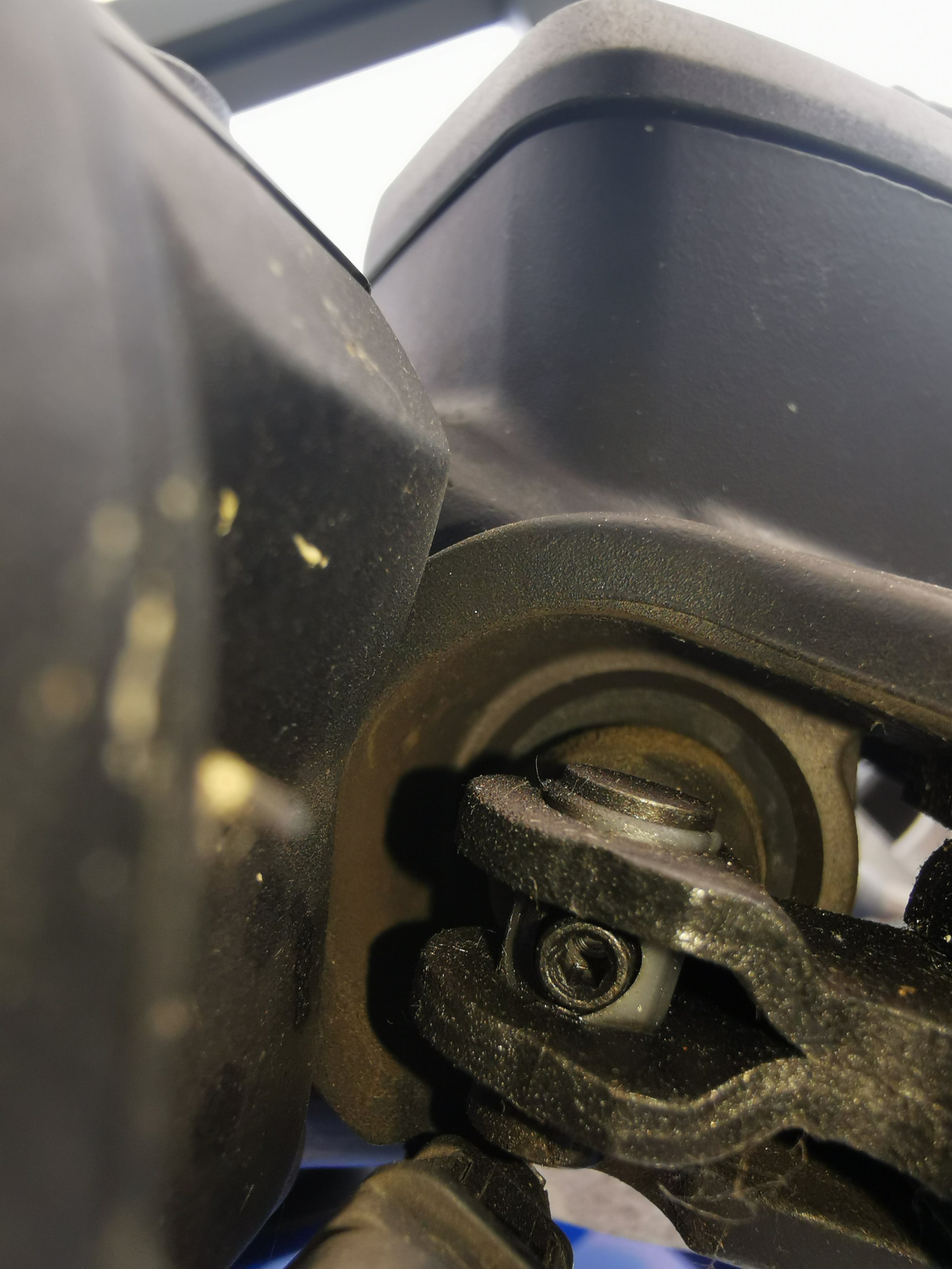

Hallo liebe Leute,
ich bin durch Zufall auf diese Seite gestossen, weil ich beim Lösen des originalen Bremshebels an meiner 1250er GSA offensichtlich die Madenschraube gehimmelt habe, die die Kolbenstange in der Hülse fixiert. Konnte mir nicht vorstellen, dass man da viel falschmachen kann, aber beim Einsatz eines 2er-Inbusschlüssels habe ich die Madenschraube offensichtlich doll gedreht. Hat hier eventuell noch jemand dieses Problem und hat eine Idee, wie ich das Malheur beheben kann?
Über entsprechende Tipps wäre ich wirklich dankbar...

Tja. Blöde Falle. Dieses Malheur ist schon vielen passiert. Und um Dir den Abend so richtig zu versauen. Diese Madenschraube nebnsdrumherum gibt es von BMW nicht als Ersatzteil.
Wenn Du Dir nicht irgendwie (Bastelmäßig) behelfen kannst weist das: Neue Bremsarmatur kaufen 🤷‍♂️

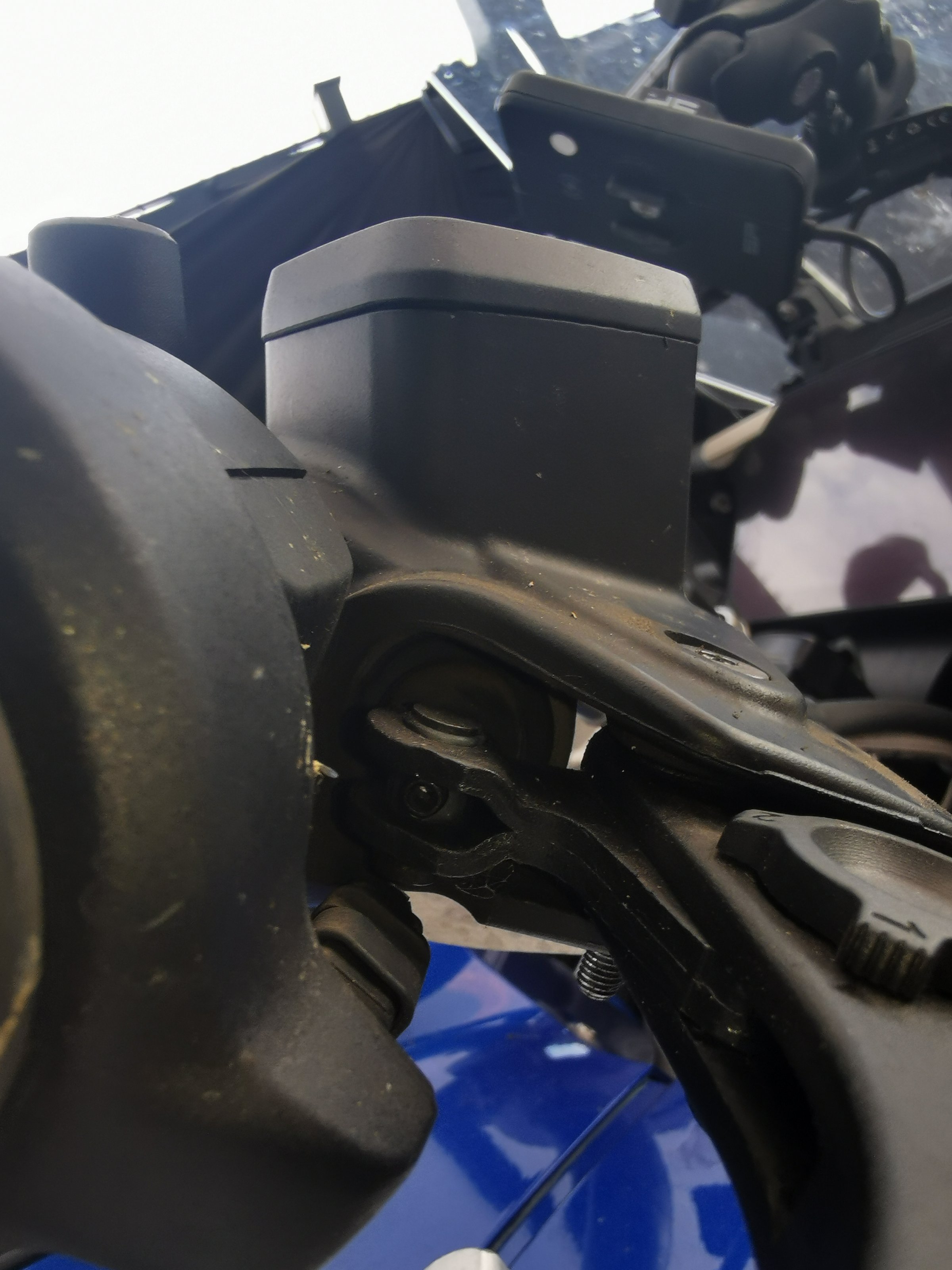

Ich habe (einmal) den Fehler gemacht, und an der K1600 GT die Hebel getauscht und mir selbst diese Madenschraube nebst Nubsi verhuddelt.
Mein Dreher damals hat 1000 Flüche gen Mekka geschickt. Nicht wirklich einfach so ein Teil nachzubauen. Ich habe damals nichts der gleichen als Normteil gefunden.
Seit dem lasse ich die Finger von den Hebeln.

Schau mal den Bolzen, in dem die Druckstange läuft, von unten an.
da ist noch eine madenschraube, die die von dir gezeigte (druckstange) klemmt.
die untere leicht lösen ( ca halbe Umdrehung), dann sollte sich die Druckstange leicht drehen lassen.
( zumindest bei der k25)
wenn du Glück hast, kannst du nen TORX einschlagen, um die Schraube zu lösen, bzw zu verstellen.
