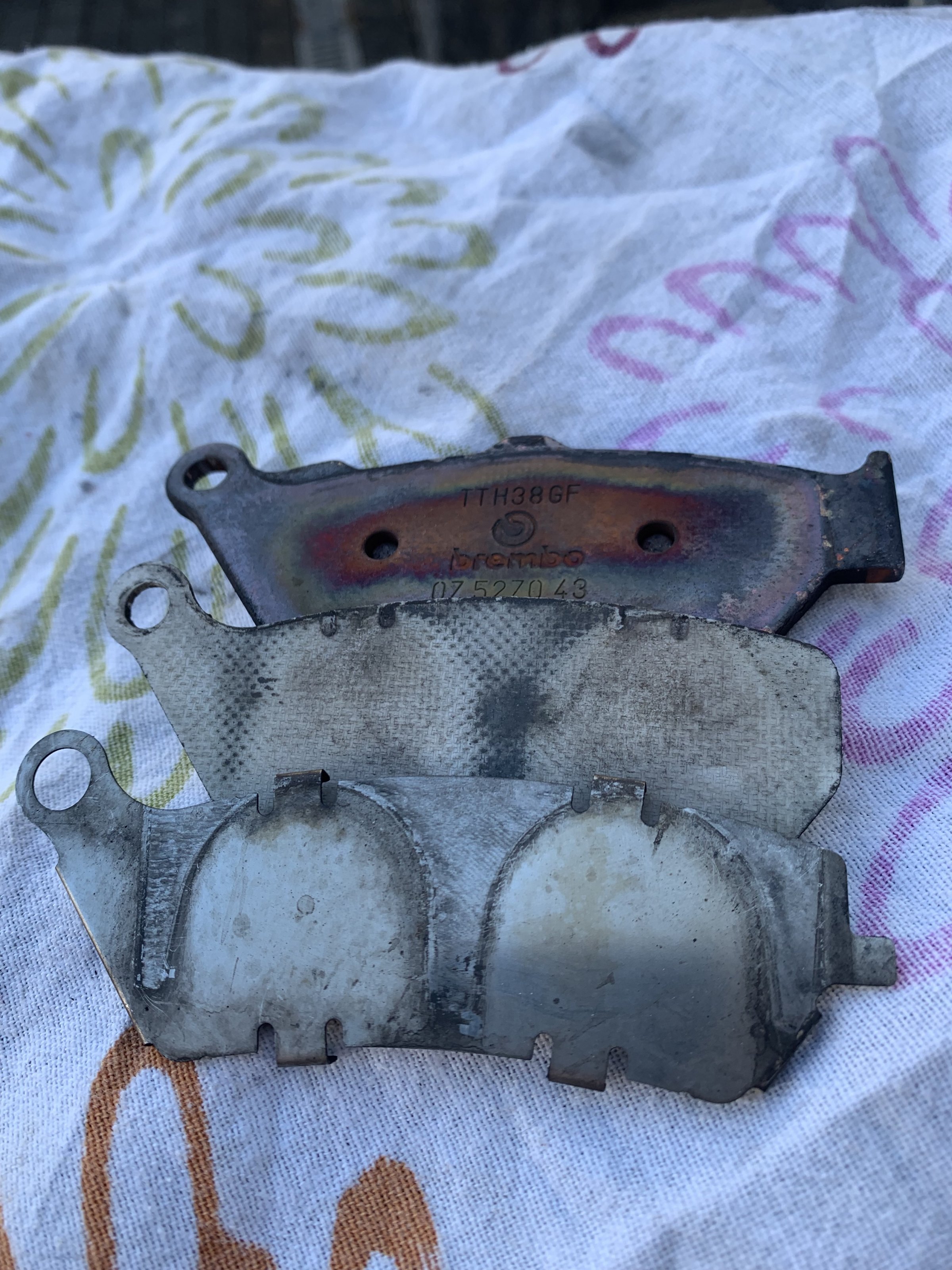

Hallo zusammen,
Eigentlich bin ich immer nur stiller Mitleser, weil meine 2015er GS kaum Probleme macht…..
Da ich in ca. Wochen in die Dolo‘s will, habe ich jetzt neben neuen Reifen gestern die Bremsen mit neuen Belägen versehen. Jetzt sind rundherum die roten Brembo‘s drin. Vorher waren auch Brembo‘s drin, allerdings goldfarben. Und nun meine Frage: beim inneren Belag war eine GFK-Platte und ein Klammerblech auf der Trägerplatte. Bei den roten waren diese Teile nicht dabei. Sollte ich jetzt die Teile weiterverwenden oder nicht😳😳
Vielen Dank
Jochen

Ich hab die komplett ohne montiert. Funktioniert einwandfrei

Ich habe sie mit montiert. Funktioniert auch einwandfrei

An der K25 habe ich sie ohne drin, seit 40 tkm ohne Probleme.

Ich habe die Bleche auch montiert, sollen die nicht das quietschen verhindern.
Ich glaube da war schon einmal ein Beitrag da.
Gruß Reinhard

Ich wundere mich manchmal über die extreme Korrektheit mancher Diskutanten bei, aus meiner Sicht, völlig vernachlässigbaren Punkten.
ZB. ob die Betriebserlaubnis erlischt, wenn man statt des Soziussitzes eine Gepäckplatte montiert und die Soziusfußrasten demontiert.
Und jetzt lassen wir einfach Teile in der Bremse weg?
Ich würde alles was dort war, auch wieder einbauen.

Hab mich heute Nachmittag nochmal drangesetzt. Die GFK-Platte und das Klammerblech wieder eingesetzt. Bin aber nicht mehr gefahren, das kommt morgen Abend.
