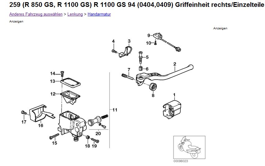

...bitte schön.
Ich glaube du meinst Teil Nr. 9
Wenn dir nur die "Schaltwippe" fehlt, ...die wird's wohl nicht einzeln geben.

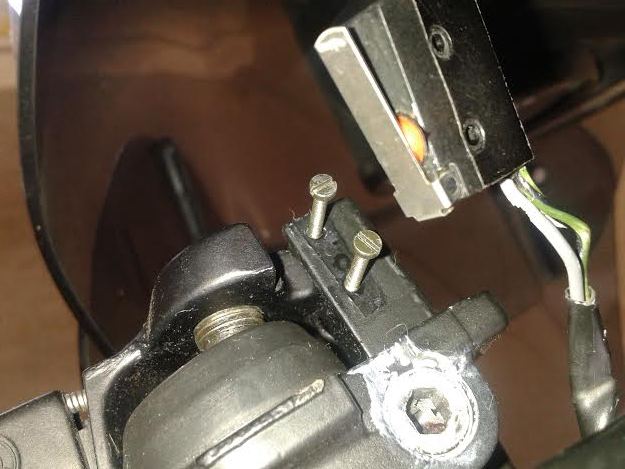

Bei mir war mal der Microschalter defekt. Ich habe mir dann aus dem Elektronikhandel für 2,20 € einen neuen Schalter gekauft. Beim :) bezahhlst du ein kleines Vermögen (ich glaube so um die 40 €, allerdings komplett mit Kabel).
Links ist der Originale ---- Rechts aus dem Elektonikfachhandel

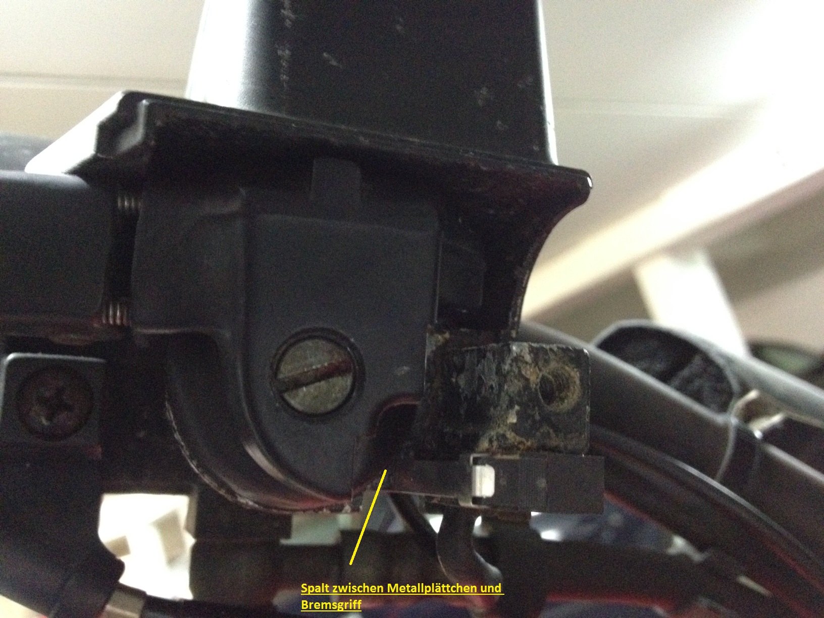

danke für die Antwort. Was meinst du mit der Schaltwippe? Welche Nummer im Positionsplan ist die Schaltwippe?
Anbei das Foto von der Bremseinheit. Zwischen Mikroschalter und Bremshebel fehlt doch was, oder?

Nach dem Zusammenbauen ist jetzt so, dass der Bremsgriff nicht am Mikroschalter anliegt.
Zwischen dem Bremshebel und dem Metallplättchen des Mikroschalters ist ein Spalt von etwa 5 mm (siehe Foto).
Aus diesem Grund dachte ich, dass da noch etwas fehlt.

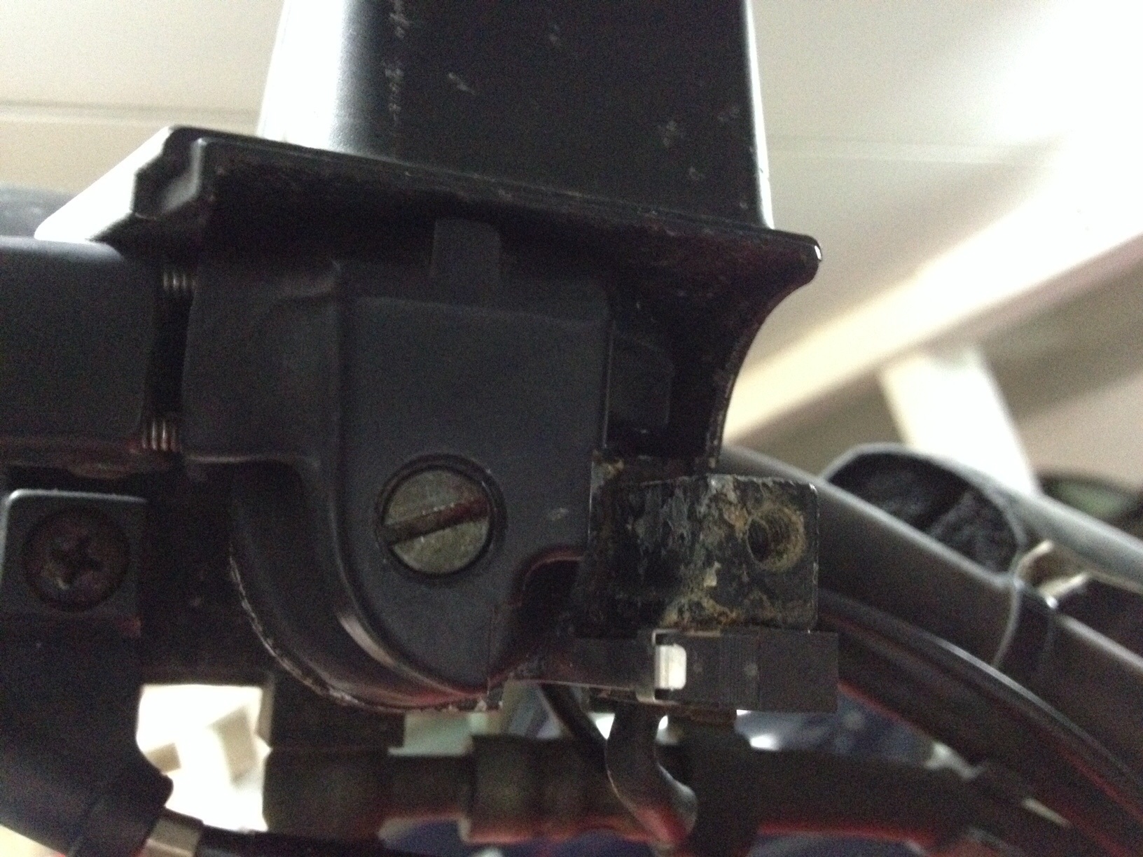

iri,
hat das Bremslicht - vor Deiner OP - korrekt funktioniert?
Ich behaupte immer noch, der Schalter ist an der falschen Stelle!
Überprüf mal die Anordnung: Wenn der Hebel in Ruhestellung ist, muß der Schalter GEDRÜCKT sein. Wenn Du die Bremse ziehst, muß der Schalter ENTLASTET werden! Nicht umgekehrt! Der Schalter ist ein Öffner.
Schau Dir das an Deinem Griff nochmal an! Ich hab grad keine Lust, meine Armatur zum Anschaun im Original zu zerlegen...
Und in meinem Bild unten hab ich Dir mal eingezeichnet, wie ich das im Kopf hab.

...habe noch ein Bild von meinem Schalterwechsel gefunden.
Ich bin der Meinung ich hätte das Bild damals von unten gemacht (sonst müsste man doch auch den Bremsflüssigkeitsbehälter sehen).
Edit:
Hatte Beitrag #7 übersehen. Damit wäre klar, dass der Bremslichtschalter richtig sitzt und somit nicht Grund deines Problems sein dürfte.
Lös doch noch mal alle Schraubverbindungen und guck, ob sich der Bremshebel in Richtung Bremslichtschalter bewegen lässt. Den Bremshebel selber hatte ich bisher noch nicht draußen.

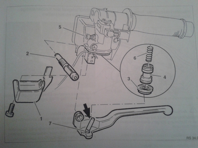

so, ...ich habe noch mal in der Rep-Anleitung geblättert.
Nr. 5 Anschlagschraube gelöst ???

Hallo zusammen,
danke für eure Hilfe und die Fotos.
Ich habe den Fehler gefunden.
Den Mikroschalter habe ich nicht abmontiert. Allerdings ist mir das Metallplättchen abgefallen. Anschließend habe ich es verkehrt herum auf den Schalter angebracht, so dass die Wippe nicht hinten, sondern vorne ist. Den Unterschied erkennt man, wenn man mein Foto mit demjenigen von SonGoku vergleicht. Ich muss das Metallplättchen verkehrt herum anbringen.
Danke Jungs. Problem ist gelöst.
iri
