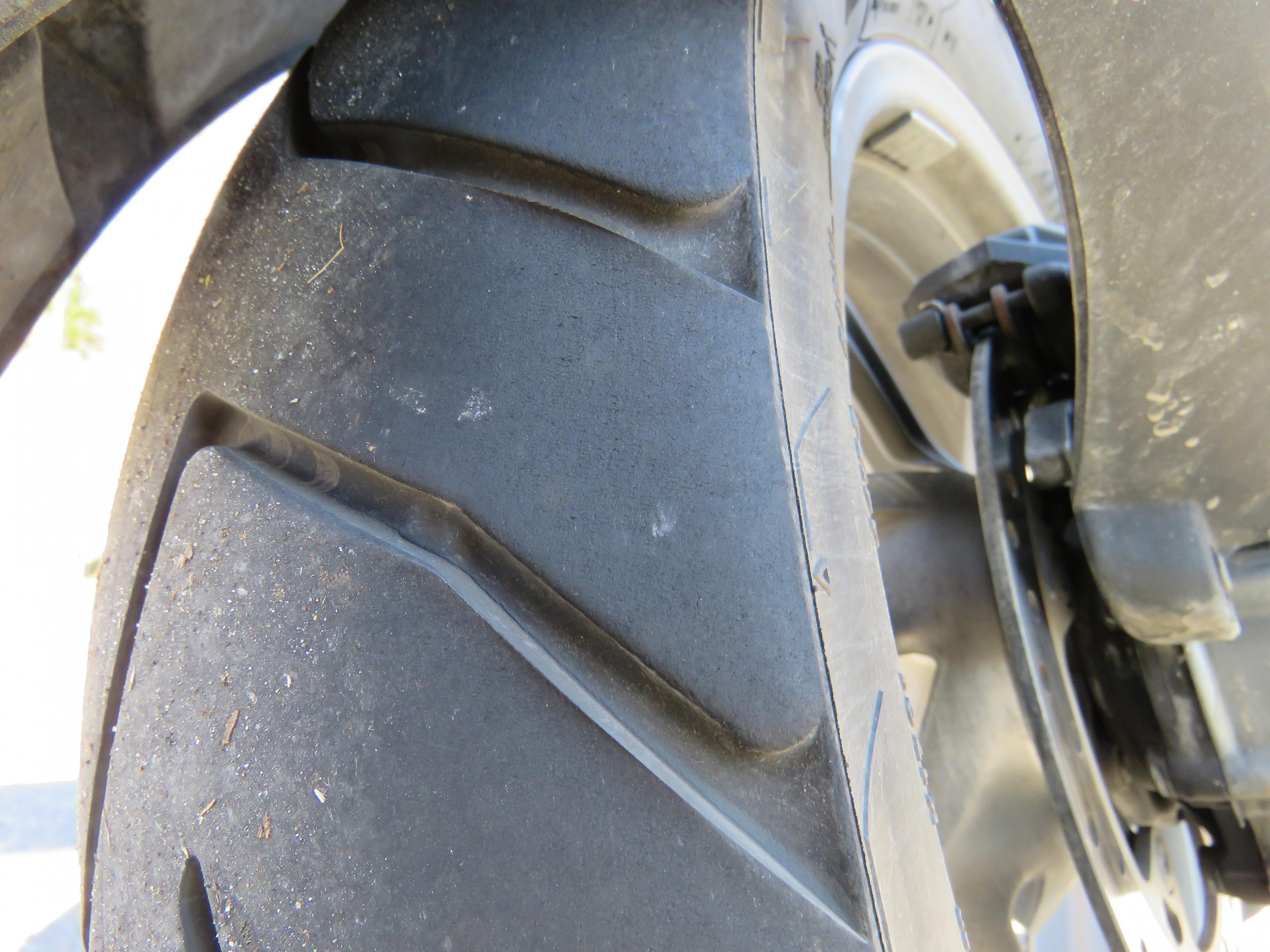

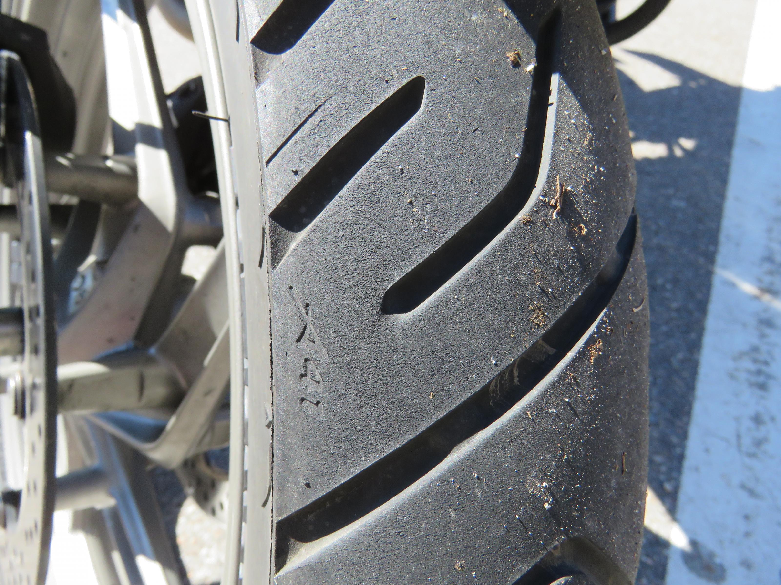

Die Bridgestone A41 haben unterdessen 4500 km auf dem Buckel, seit Ende Oktober
hab ich die GS aber nicht mehr gefahren, sondern nur daran geschraubt :).
Die letzte Tour sind wir (CH 31 und Capricorn) im Südtirol und Friaul unterwegs gewesen.
Wettermässig war ausser Schnee alles dabei, und auch bei dieser Tour hat mich der A41
sehr überzeugt. Die Details schreibe ich hier jetzt nicht nieder, die die mich kennen wissen was ich meine.
Profilmässig sieht es jetzt so aus :
Vorne
mitte 2.7 mm
aussen, innen am TWI 2.4 mm
ganz aussen 2.7 mm
Hinten
mitte 4.7 mm
aussen, innen am TWI 4.6 mm
ganz aussen 4.7 mm
Überschlagsmässig wird der A41 bei mir um die 6500 bis 7000 km halten, und der Vorderreifen
wird zuerst fertig sein.
Wenn die BS fertig sind werde ich gerne berichten.
