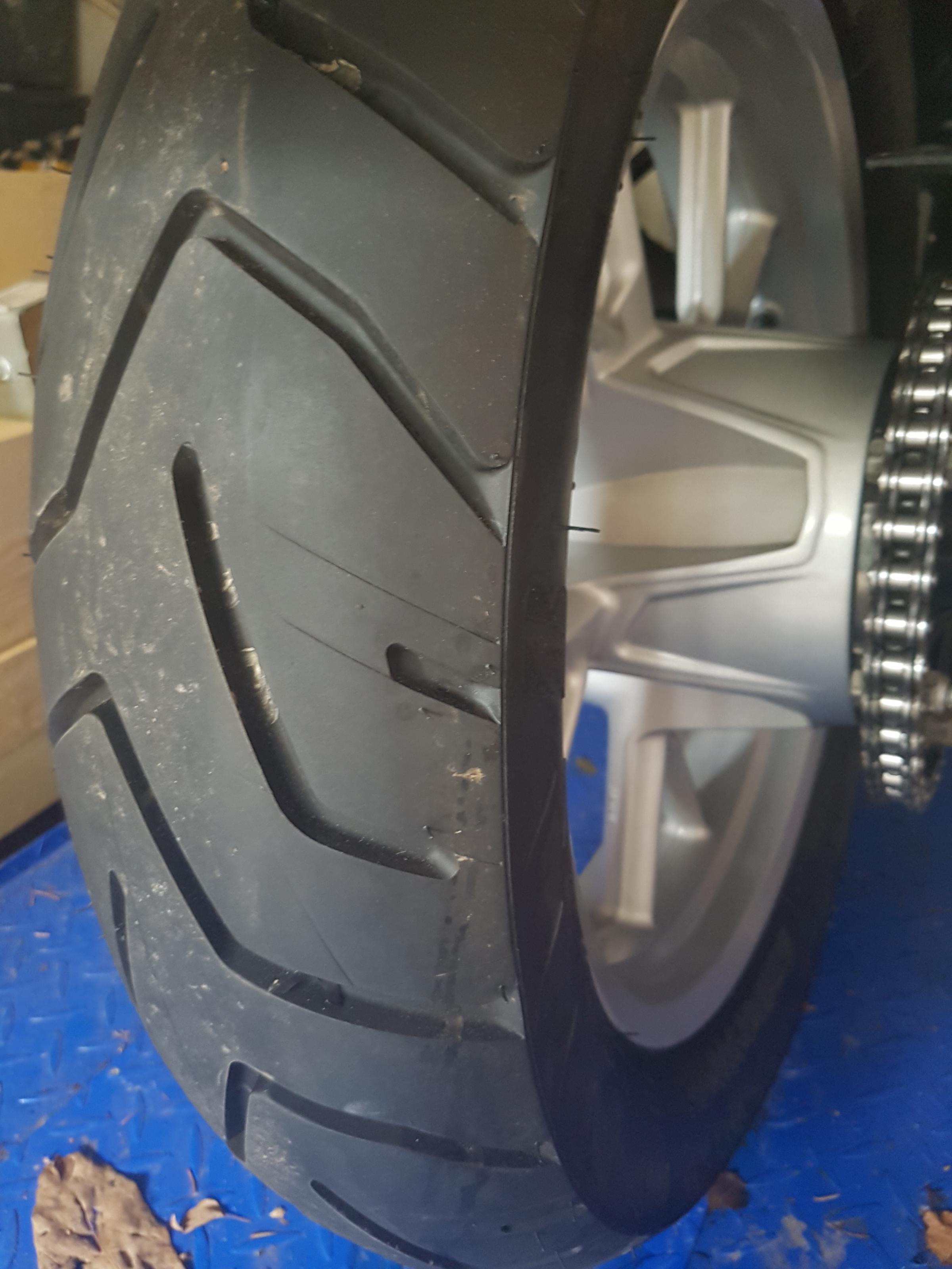

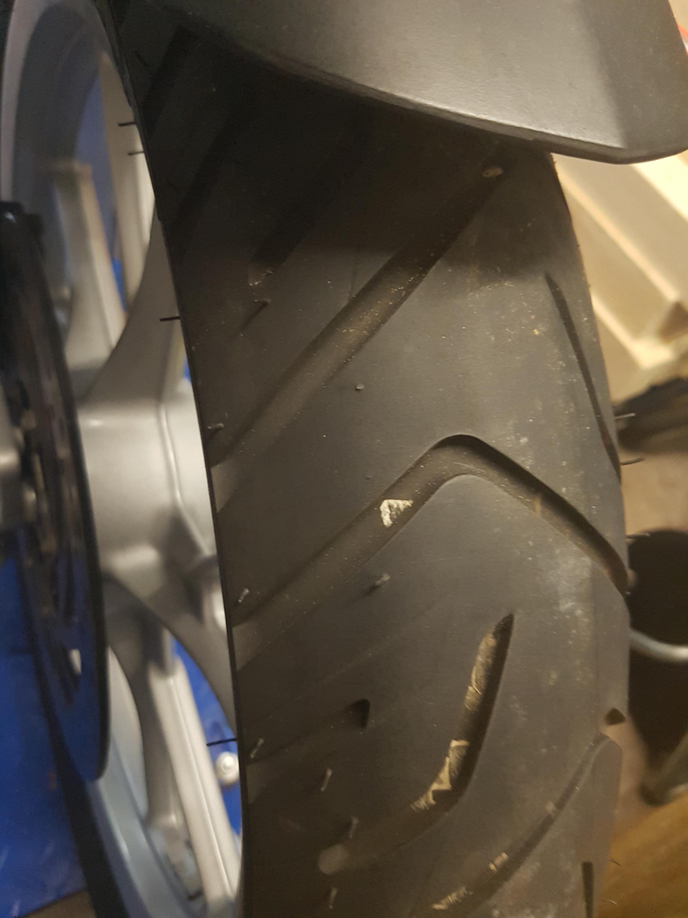

Der Reifen ist aber auch prima. Soll ich schreiben der ist es nicht, nur weil die üblichen Verdächtigen den auch gut finden?
Vielleicht helfen Bilder vom A41 nach 5000 km? Das war zwar kein Wettbewerbsmodus, sondern eher was in Foren bei den schnellen Jungs als "Blümchenpflücker" bezeichnet wird, aber immerhin, die Distanz hat der Reifen bewältigt und wie man sieht, ist das Ablaufbild weder hinten noch vorne zu beanstanden, auch wenn die Twin nur 71 PS hat.

Das sind die Spritzgussnöppel noch fast bis zur Mitte des Reifens..:eek:.....und der hat wirklich 5 tkm :confused:
Das war dann aber garantiert immer schnurgeradeaus und unter Vermeidung jeglichen Gaseinsatzes, oder?
Sowas hätte ich nicht für möglich gehalten und es entspricht bei weitem nicht einem durchschnittlich kurvenaffinen Einsatz.

Hast sicherlich die Bilder direkt nach der Montage eingestellt, oder?

Genau, da gibt es nix zu beschönigen, das war ein sehr entspanntes Wegrollen der Kilometer. Die Bilder sind von gestern 28.05.2018.
Ich hatte schon den Vorgänger A40 mindestens auf Augenhöhe mit dem PST2 gehalten, da ich aber keinen direkten Vergleich hatte, mir das übliche "bestes Reifen von Welt" verkniffen, der PST2 ist schließlich auch ein toller Reifen. Der A41 wird vom Hersteller in allen Bereichen mit ein paar Prozent mehr Leistungsfähigkeit bewertet als der Vorgänger, warum soll ich daran zweifeln? Die Mitbewerber werden schon im stillen Kämmerlein prüfen, ob da was dran ist oder nicht und gegebenfalls schon ihre Finger in eventuell entdeckte Wunden legen. Von dem Ablaufbild auf der Twin (und den A41 vom Januar, der jetzt auch schon 5000 km auf ner LC hat, ist aber nicht mein Motorrad und ich hab's durch Zufall am Wochenende gesehen) spekuliere ich mal auf mindestens vergleichbare Laufleistungen wie beim PST2.
Der T31 ist gefühlt knackiger und etwas sportlicher als der A41. Der A41 ist vermutlich eher für die GS gedacht, aber ich kann ja auch nicht aus meiner Haut. Am Jahresanfang darf ich manchmal mit zu den Reifentests und da entwickelt sich natürlich ein Favorit für mich persönlich. Wenn ich dann im Laufe des Jahres Reifen kaufen muss, greif ich natürlich auf die gemachten Erfahrungen zurück. Da geht es mir nicht anders wie allen anderen (oder den meisten) hier im Forum. Vielleicht nehm ich den A41 dann im Herbst, wenn ich den T31 zerschraddelt habe ... :cool:
